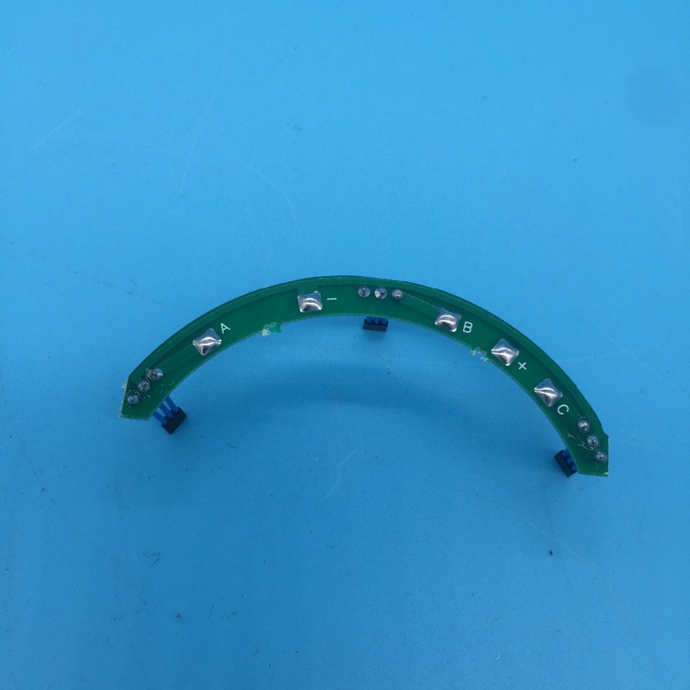

Граждане может кто то знает как обмануть контроллер чтоб не показывал ошибку E07 проблема с двигателем.   Проблемы с двигателем у меня нет и при установке датчиков холла у людей ошибка пропадает, но у меня нет датчиков холла. (контроллер работает и без датчиков) но ошибка на дисплее не дает мне видеть информацию о пробеге и другую полезную информацию.
Может можно замкнуть какую то линию чтоб контроллер перестал ошибку выдавать без установки датчиков?

Уффф. разобрал колесо посмотреть и похоже они есть:-)  https://photos.app.goo.gl/iLDnFFDfaaxfw28v8
теперь у меня вопрос где взять платку на которую у вас датчики припаяны?  и какие датчики туда подойдут?

Цитата: valek101 от 15 Июнь 2019 в 19:48где взять платку на которую у вас датчики припаяны?  и какие датчики туда подойдут?
Возможно вам подойдёт вот этот вариант , если жаба не задушит, цена немного кусачая.

Себестоимость этого удовольствия менее 100руб., возможно вам помогут в ремонтных мастерских, будет быстрее и дешевле.

Я же правильно понимаю что надо только воткнуть датчики в посадочные места припаять к ним провода ну и разъем на конце подходящий к контроллеру а плата нужна лишь для простоты монтажа и никакой другой смысловой нагрузки она не несет?
Как я понимаю минус это общий провод + 3 сигнальных с каждого датчика и 5 провод это плюс, не вижу только куда этот плюс идет с платы, но надо полагать что это на 3 ногу датчика холла:-)
У меня только один тогда вопрос датчики ведь сто пудов бывают в разных корпусах, какие подойдут в установочные места на моторе? Возможно есть маркировка их?  В принципе провода спаять у меня силенок хватит (это мой максимум что я могу припаять)   ;-)

Не просто воткнуть, а посадить на клей типа эпоксидки. Контакты на плате подписаны и соответствуют разьёму контроллера под датчики Холла, я сразу заменил громоздкую фишку на 2 миниразьёма, теперь сдёрнуть мотор дело 5-ти минут.

Не подскажете маркировку датчиков чтоб мне не ошибиться какие брать?
Сергей_1959
Я заказал мотор и к нему наугад SS41F самые ходовые, для пробы ещё US 1881 K или L не знаю какие придут. Если мотор окажется без Холлов - сдёрну плату с любого мотора, отсканирую на будущее, впаяю купленные датчики и вклею по месту.

Что то я подумал и посмотрел цены у нас на датчики и вот не от жадности а из принципа заказал на алике 10 штук сразу, буду ждать.  А то офигели что то наши с ценами на них...  Самокат едет и так, так что не особо страшно подождать.

Никуда не стучал в бубен, это все еще в процессе, ничего кроме скорости он не показывает поскольку висит ошибка e07 скорее всего из за отсутствия датчиков холла, датчики заказал на алике жду доставку , надеюсь проблема уйдет и я наконец то смогу видеть свой пробег, напряжение батарейки и другуую информацию, а рекуперативное торможение я вообще не в курсе есть ли оно у меня
