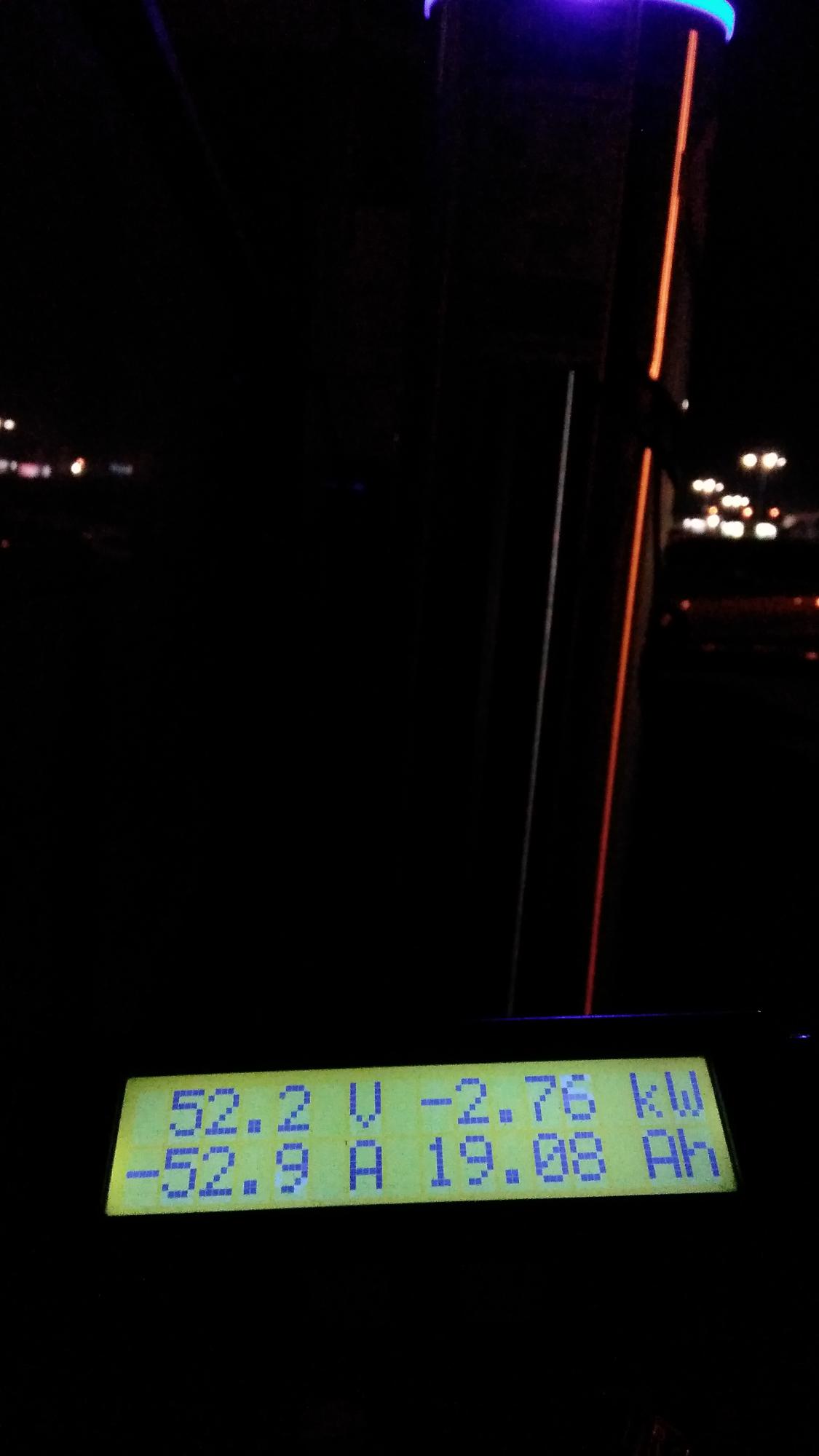

Затестил столбик у работы. Удобно. Лучше 15 минут постоять на улице, чем затаскивать лисапед в офис, если приехал на нуле.
cvanya
[user]cvanya[/user], зарядный столбик мосэнерго

Статистику ЦА между сбросами считать не умеет, поэтому так:
234.89 км
Средняя 47
Потрачено 8279 Втч
Расход 35,2
