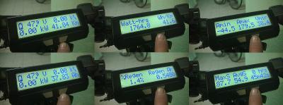

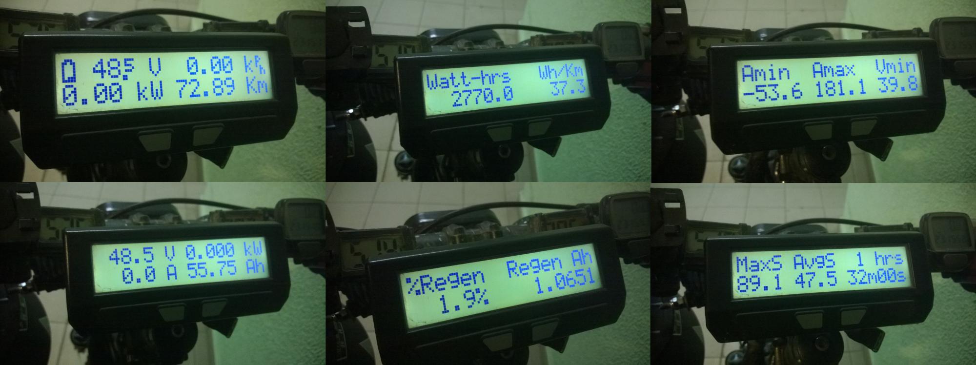

Немного статистики за последние поездки. В частности, был спор с [user]eTyson[/user] касательно средней скорости по городу) Маршруты уже не вспомню, но в основном это примерно половина в области и половина в Москве в разное время, включая пробочное.

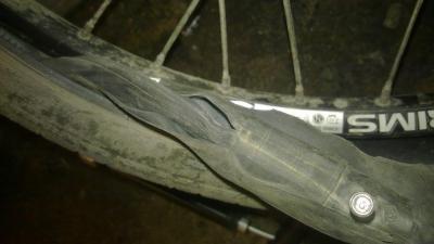

Бахнула камера в заднем колесе. Что самое удивительное - на стоянке. Приехал на работу - всё ок, собрался уезжать - колесо в ноль.
Запаска есть, но менять её в заднем колесе - боль на целый час. Увы, альтернатив не было, заклеить в полях такое нереально.
По данному поводу наконец-то прикупил жирную даунхилльную камеру с 2.2мм стенками. Причём подходящей ширины, т.к. резина у меня 2.5", а камеры до этого стояли на 2-2.2" в лучшем случае  :pardon:
Ибо проколов за последний год у меня было заметно меньше, чем такого плана разрывов и перетираний. Надеюсь, теперь хватит надолго.

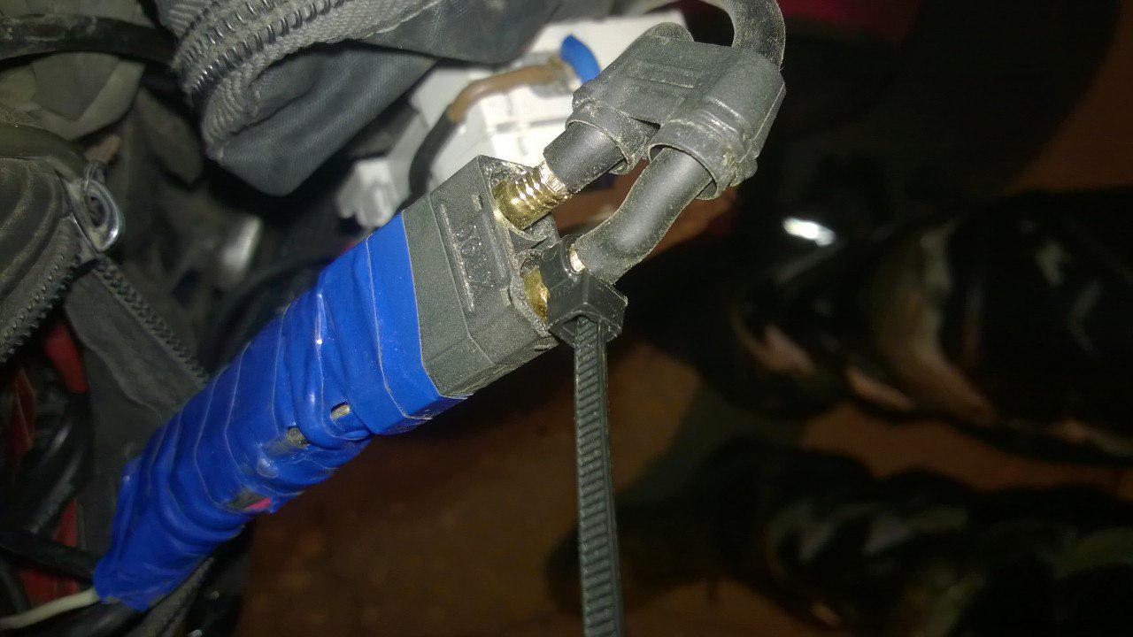

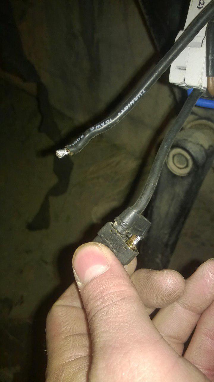

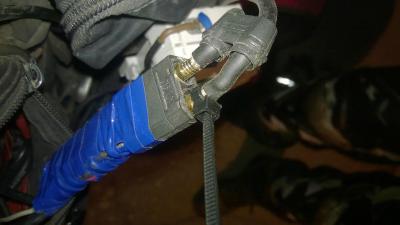

После прожарки конфига предельными токами дольше 10 минут отпаялся провод на вводном разъёме. Ехал с работы ночью, трасса летела, отставать не хотелось. Нелепые попытки запаять обычной зажигалкой изначально были обречены на провал. :facepalm:
Решение пришло неожиданно:
Дальше аккуратненько на киловатте дополз до дома, где запаял на этот раз уже нормально. Качество первоначальной пайки было не слишком высоким (как оно вообще столько ездило?)

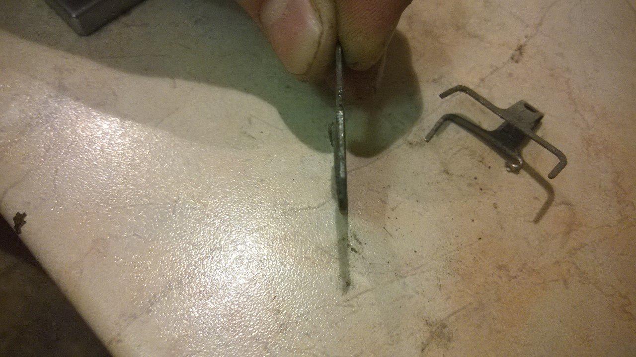

Доискрился главный выключатель слаботочки, прогорела контактная пластина в ноль. Я ждал этого момента, так как громкие хлопки из него при каждом включении изначально не сулили ничего хорошего.
Развернул пластину живой стороной и модифицировал его таким образом, чтобы в момент включения пластина сначала проскальзывала по 100-омному предзарядному резистору, стал включаться бесшумно без единой искорки.
Фоток не будет.
Фоток не будет.

37Втч/км при средней 47 - многовато однако ... пробки с одной стороны снижают среднюю, с другой стороны снижают и расход. Поэтому соотношение средней и расхода - совсем злые. У меня на телепортаторе похожие чиселки. А на ригиде где пиковая мощность 2.7кВт - обычно ниже 30Втч/км. При средней под 50.
И что в итоге? на электропоезде поехал?  :hello: или на сдутом доковылял? (я так делал причем километров 10 пиликал, и причем после этого обод весь коцанный но прослужил рекордный срок, обода у меня до этого куда раньше ломались)
740 грамм, ага ;-D
я в этих камерах именно КЕНДА разочаровался. В свое время прикупил в соколях толстую камеру - какого-то малоизвестного бренда - прослужила мне отлично.
А потом на ebay закупил похожих 2 штуки КЕНДЫ, причем очень дорого, чуть ли не 1500руб за каждую.
У одной сосок сразу сорвало практически как поставил и накачал, не помню даже успел ли хоть одну поездку сделать
У второй - тоже какая-то хрень произошла, короче обе дорогущие камеры НА ВЫБРОС. Ни одна из них даже 1000км не проехала, по моему даже 100км не было.  :neg: :neg: :neg:
А вот камеры сейчас которые я использую, из декатлона, 29х2.1" (или 2.3")  вот это РЕАЛЬАЯ ГОДНОТА. Они не даунхильные. Но ходят много тысяч км  и не перетираются. Одну я ща в запас отложил, вместе со сменой покрышки. То есть покрышка истерлась раньше, чем камера.
Ну у меня это обычное дело особенно зимой. Провода постепенно выпаиваются. Иногда я превентивно (как недавно сделал) перепаиваю разъемчики.
Ну и разумеется уже давно вожу с собой кучу запасных проводов, и Y-разветвитель, и просто провод с готовыми разъемами.
А вот горелку пока не вожу )) хотя запаять горелкой вполне реально, мои HXT 4mm для этого очень хорошо подходят. Я их и дома так запаиваю.
Фоток не будет.
Тут я вообще не понял прикола) У меня слаботочка подоткнута в основной разъем, и пролита термоклеем. Ниче не отключается. А то одно время эта слаботочка тупо в движении вылетала и отключала все, на скорости 70 в левых рядах 10 полосного шоссе это было забавно  :laugh:
Поменял. Долго, но других вариантов в том месте вообще нет. И время полночь почти.
Я не люблю менять заднюю камеру, если есть возможность заклеить (вроде маленького прокола с внешней стороны), то лучше заклею.
Посмотрим.
Там изначально хреново припаяно было. Пожалел припоя, не помню уже по какой причине. Ну и столько на предельных токах я ещё не жарил до этого. Я думал сначала зачистить провод после шунта и скрутку сделать, но вовремя стяжки на глаза попались, обошлось без дестроя.
А у меня через кнопку на руле.
Аэродинамика кирпича, на руле не лежу. Плюс пиковой сильно больше.
tmkt
я ща на руль тоже ложусь далеко не каждую поездку... так что аэродинамика ровно такая же
наверное дело в пиковой мощности, но это сказываться должно только при обилии разгонов и торможений
