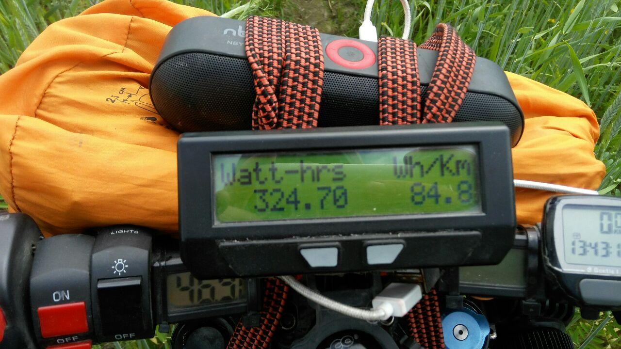

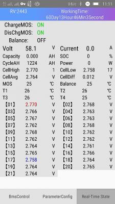

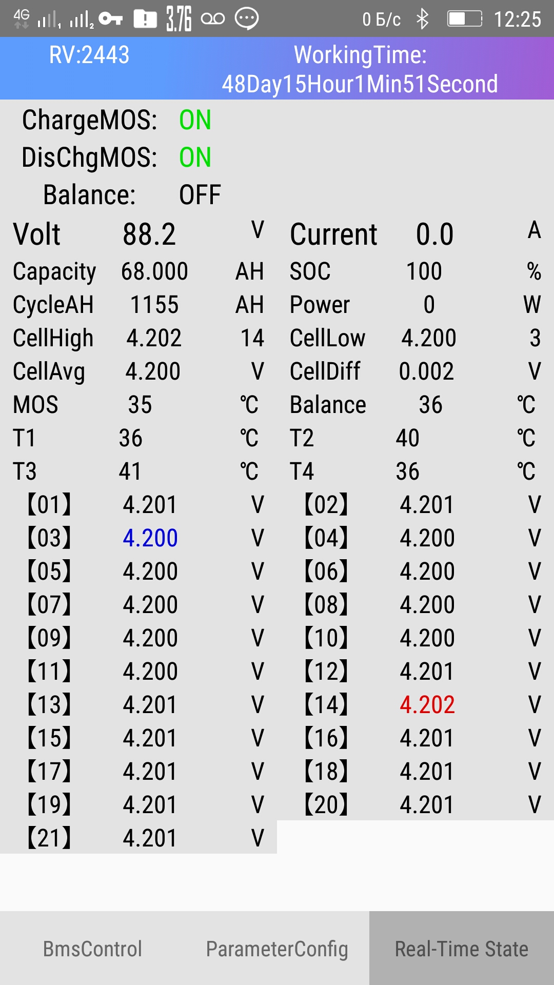

[user]tmiaer[/user], Понятно что напряжение ни при чём,просто говоря о напряжении -подразумеваю ёмкость,ведь они в разряде и заряде взаимосвязаны.
Выше я говорил про 4.1В,а не 4.2 что значило бы заряд под "завязку",к примеру в даташите LG пакетов когда приводят пример о колл. циклов,то указывают что испытания проводились при заряде до 4.05В и разряде до 3.1В,то есть не под завязку,а немногим меньше.
По этому я и спросил-а будет ли разница между 3.9 и 4.1В,ведь ни ни то и ни то напряжение заряда не является "под завязку",но согласен-это надо практиковать,с 3.9 понятно уже,что во-благо.
Если сравнить деградацию за прошлый год (когда я заряжал до 3.9 ~= 70%) и за позапрошлый (когда я заряжал по большей части до 4.1 ~= 90%), то разница однозначно есть.
Скоро будет статистика после заряда до 4.15-4.2 (но непосредственно перед поездкой), там и посмотрим.
Может быть за прошлый год влияло не столько зарядное напряжение, сколько ток - он в основном был в районе 0.05С (30% за ночь залить - больше и не надо), но для такого большого количества переменных надо проводить слишком много разных и длительных тестов, а я всего лишь езжу на байке в своё удовольствие и рассказываю о том, что получилось. Хотя и в позапрошлый год и сейчас я на ночь ставлю не больше 0.1С. Быстрые зарядки 0.7С у меня не часто, несколько штук в месяц, и то частично.

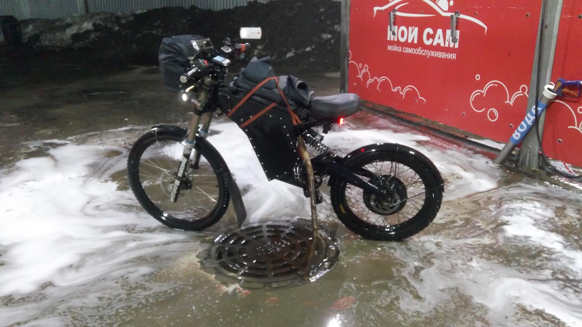

Катнул тут по болотам.
Погрел и так не слишком холодный подмосковный воздух ;-D

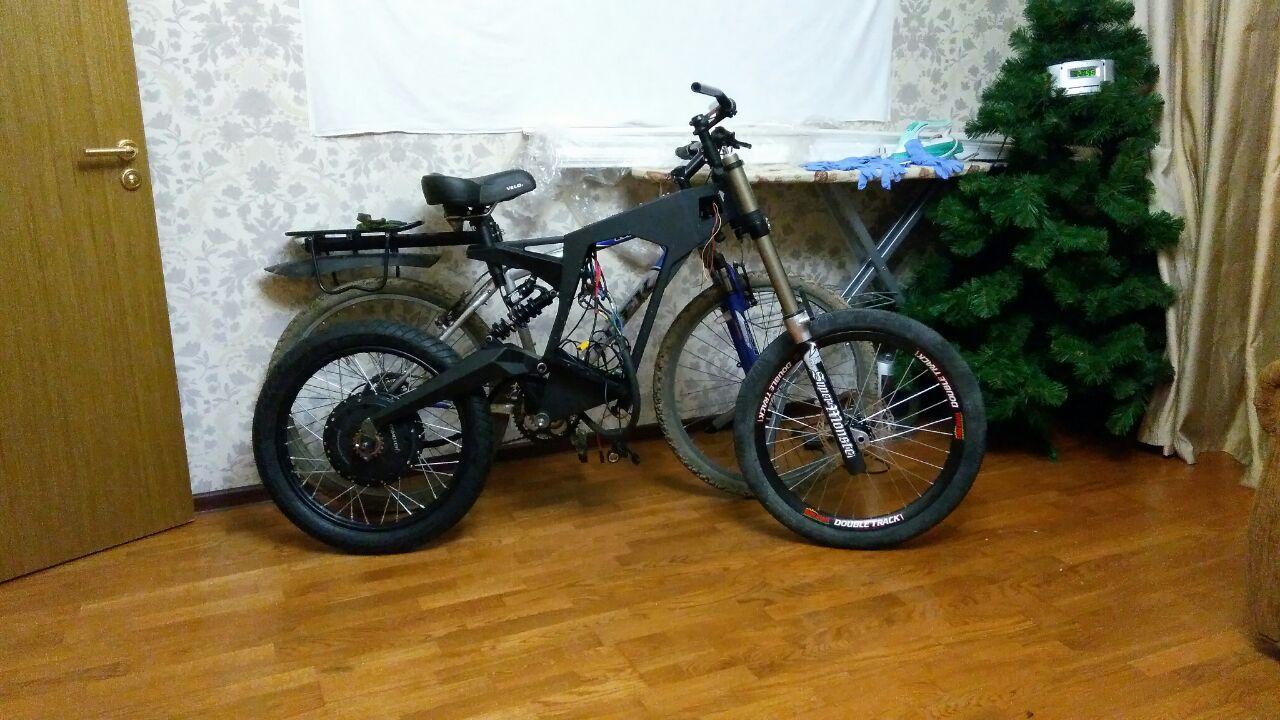

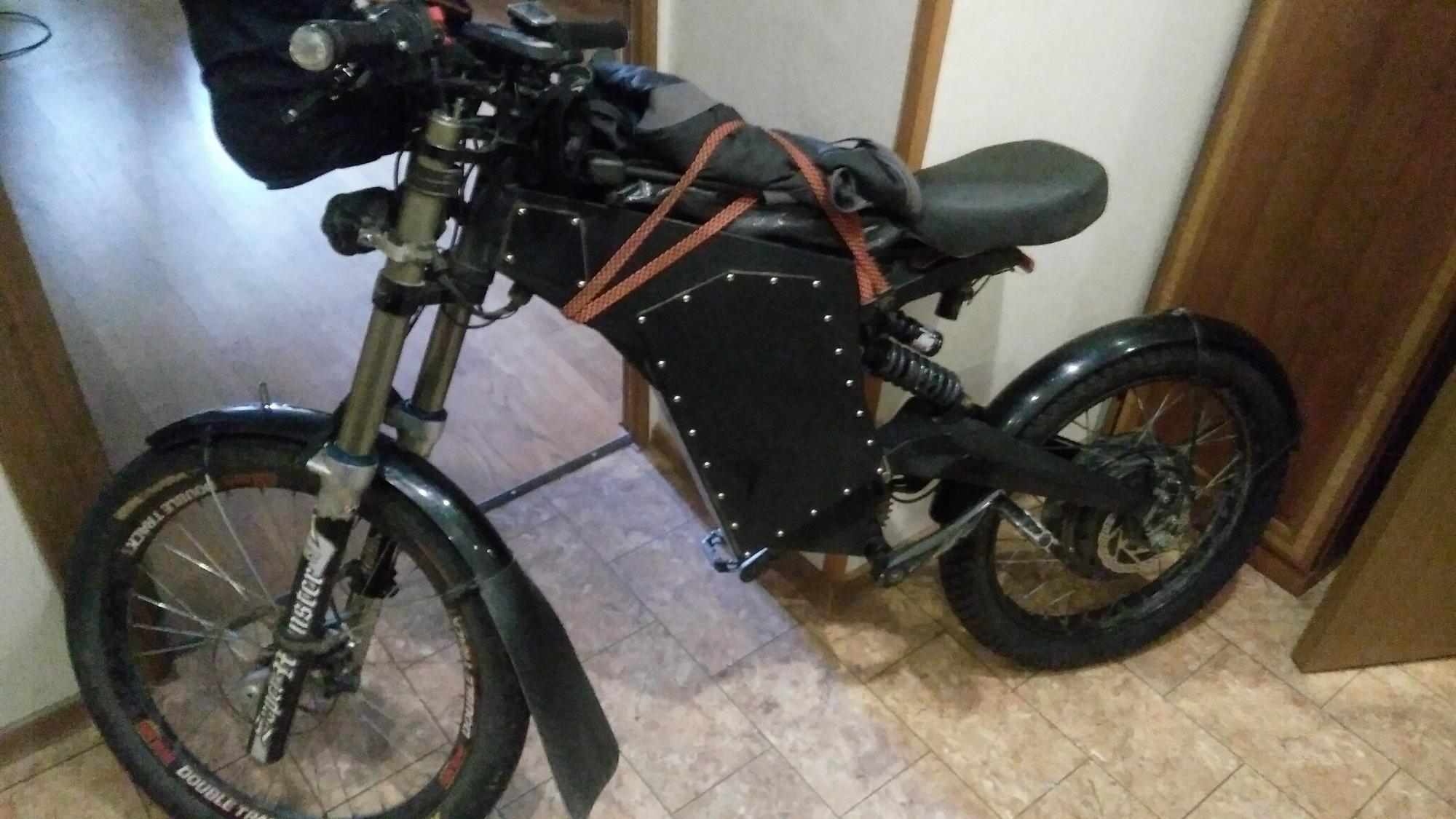

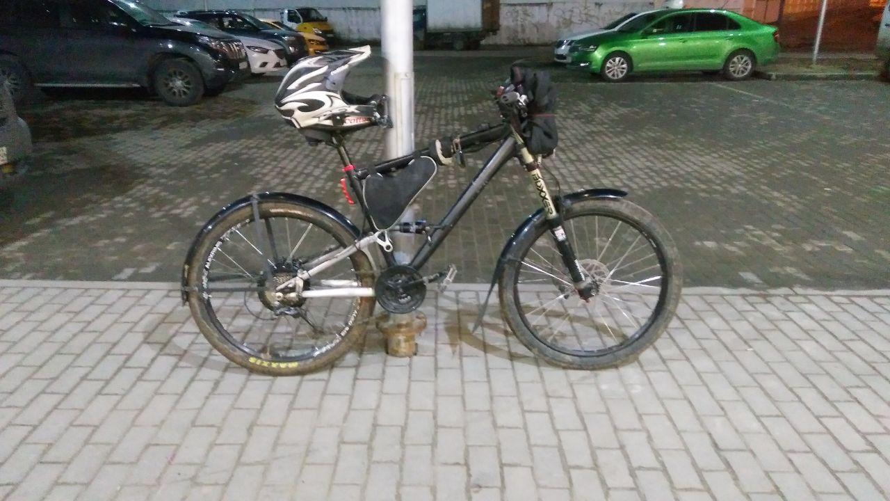

Тем временем вторая версия на подходе
Телепортатор становится телепортатором.
Лошадь без начинки, набросок:

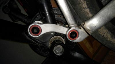

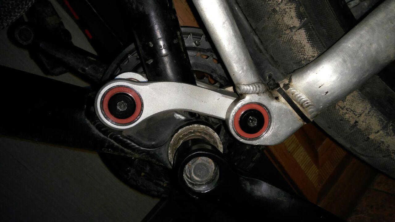

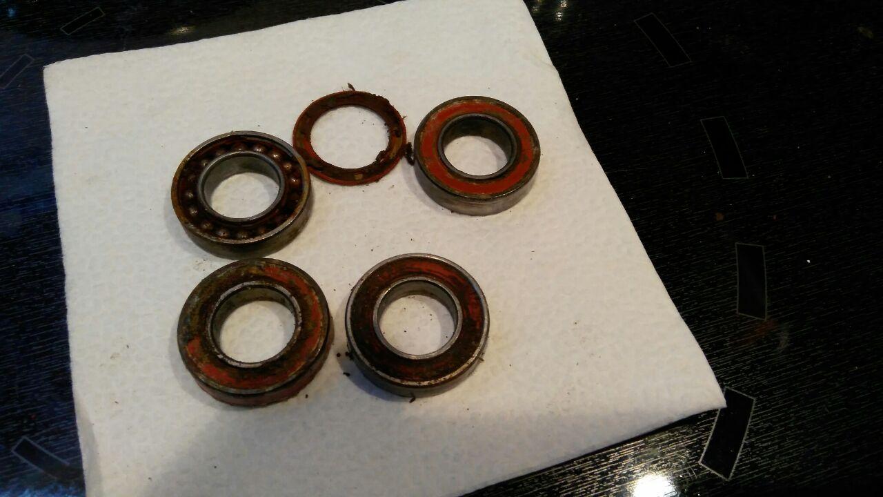

Подшипники надо иногда менять :-D
Желательно, не дожидаясь щелчков, отдающих в педали и люфтящего вбок маятника ;-D
Statik
А шо там за ТХ второй версии?
[user]Statik[/user], 250вт, 25км/ч :-D
кваншунь с турбонаддувом, як 24ф, теслабанки.

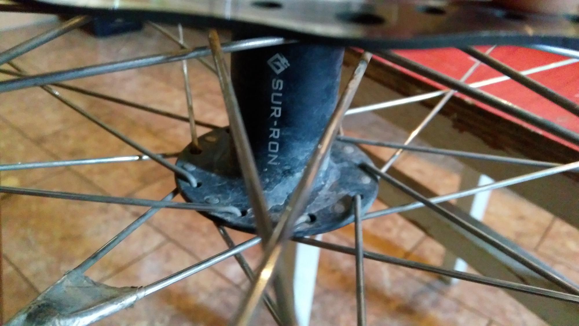

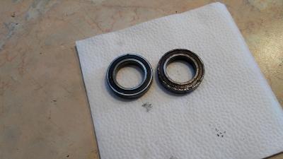

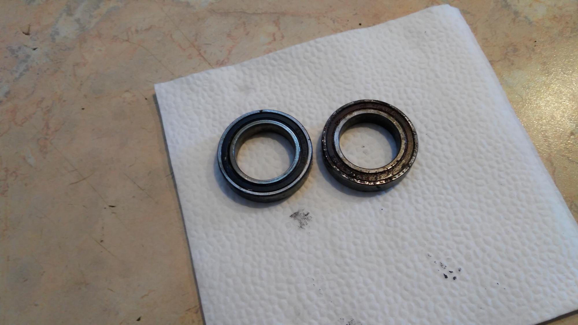

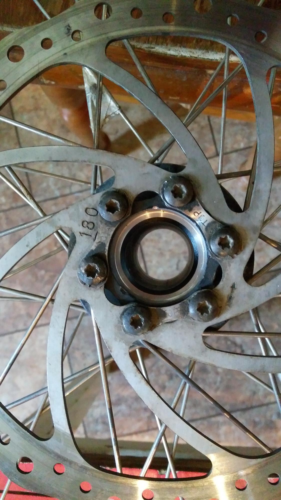

Вдогонку под горячую руку попались подшипники переднего колеса
Живее, чем в подвеске, но тоже уже устали.
Втулка немного от суррона :-D

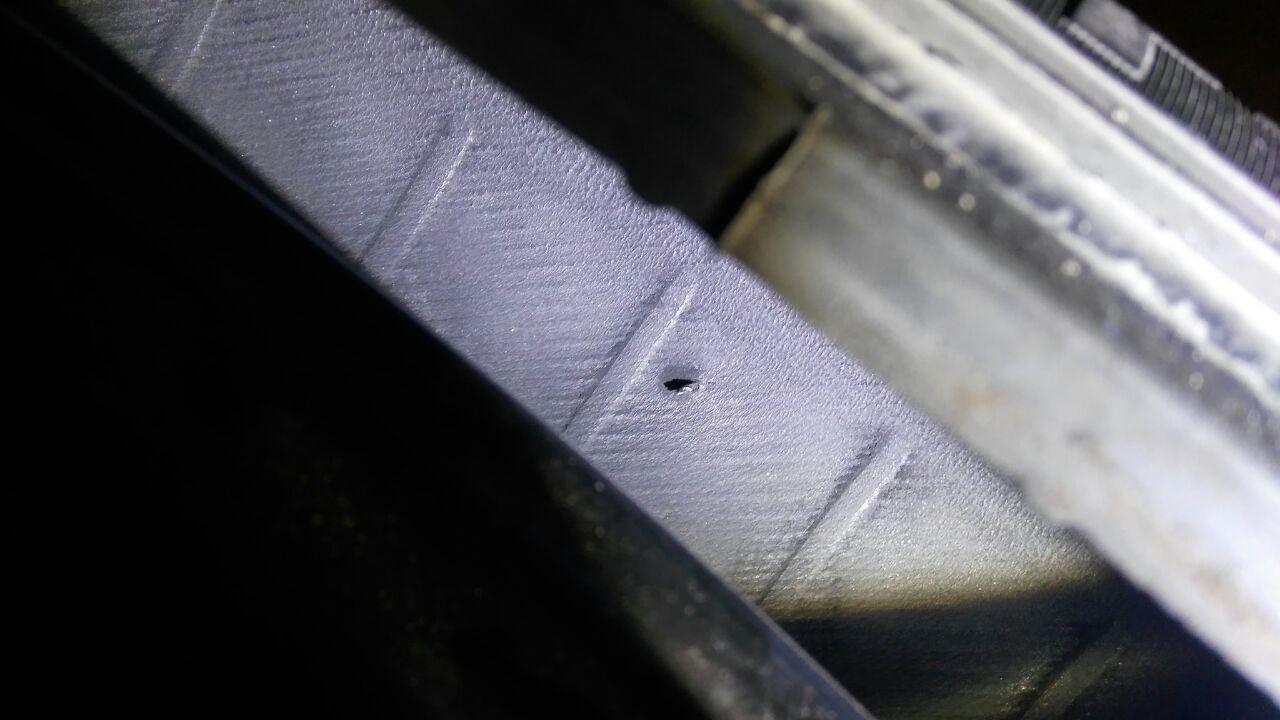

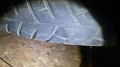

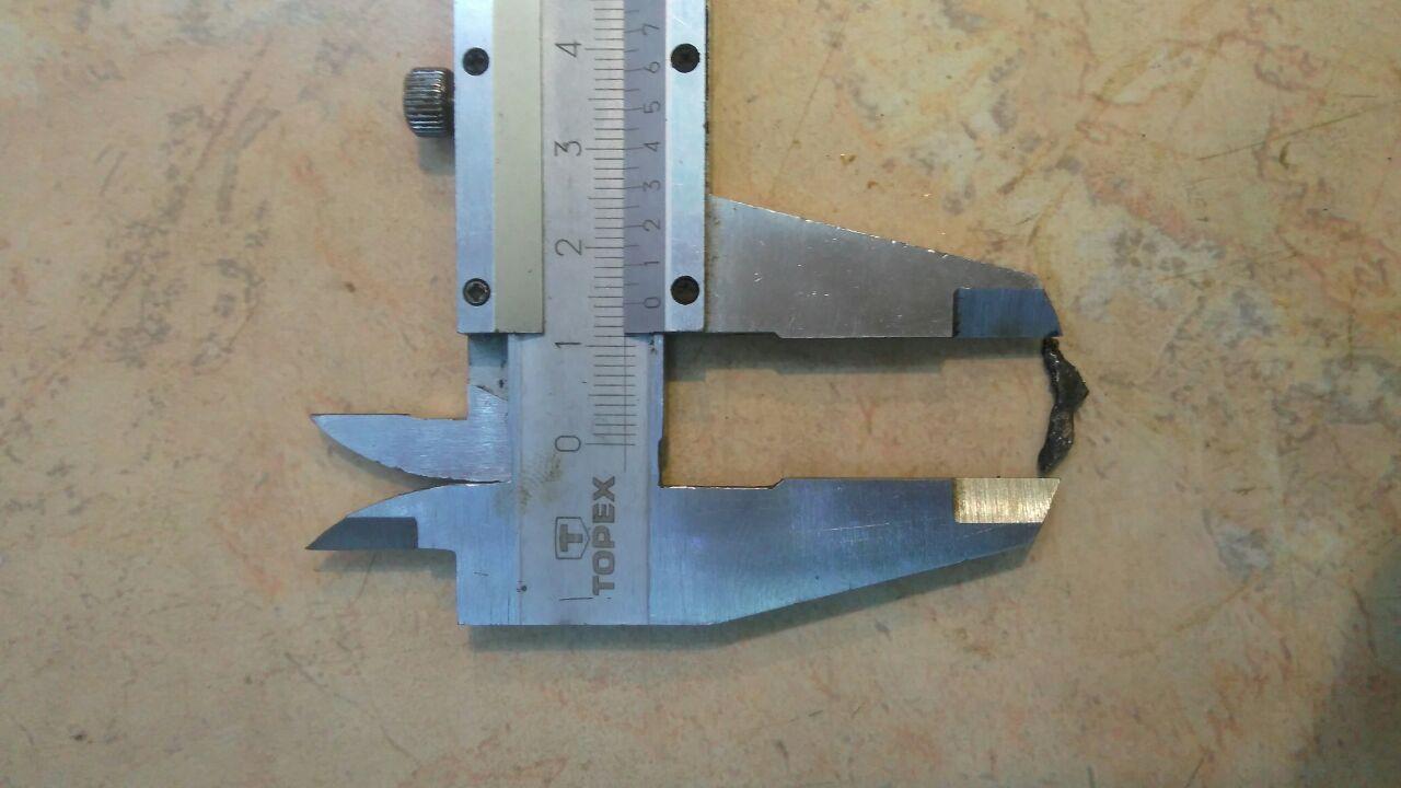

Вытащил тут арматурину из колеса. O_O
Причём я с ней целый день ездил, периодически подкачивая.
cvanya
Пора на герметик переходить)
кстати, как на переднем колесе промы менять?
AlexS4
Цитата: tmiaer от 05 Окт. 2020 в 23:34Вытащил тут арматурину из колеса.
постоянная история если товарисчи с болгаркой чтото недавно делали с отбойниками или на столбы чтото вешали, штуки 3 похожие заусешки вынул, одна проколола толстенную кроссовую мотопокрыху.  самое противное что можно год с такой проездить ничего не подозревая а потом по мере износа резины она пройдет насквозь...
Добавлено 14 Окт. 2020 в 00:08
Цитата: cvanya от 13 Окт. 2020 в 23:29Пора на герметик переходить)
на бзкамерку не просто на велах и кроссах, куча гимора а результат не настолько волшебный((

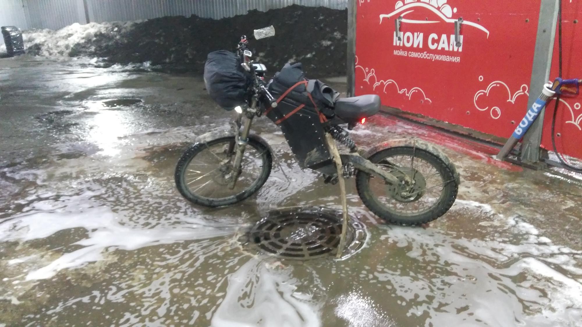

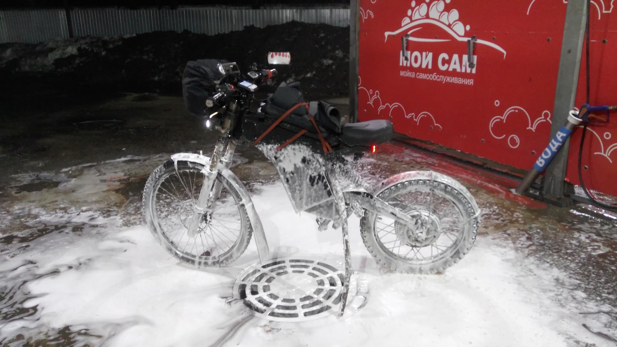

Надеюсь, что это финальная отмывка зимних говен)
Летний сезон открыт

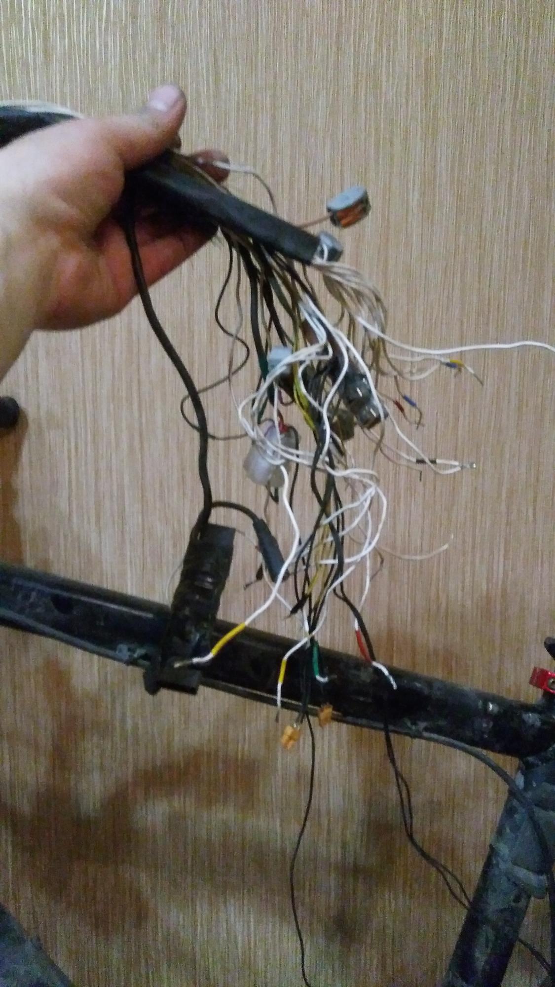

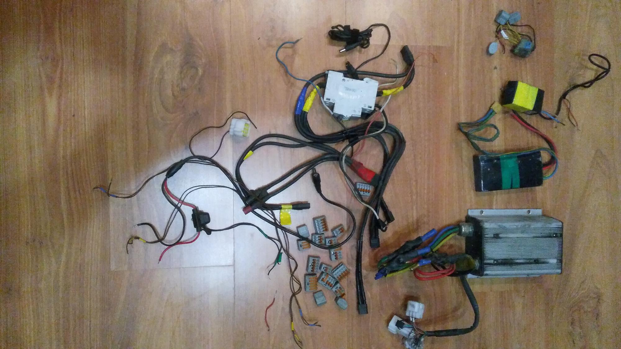

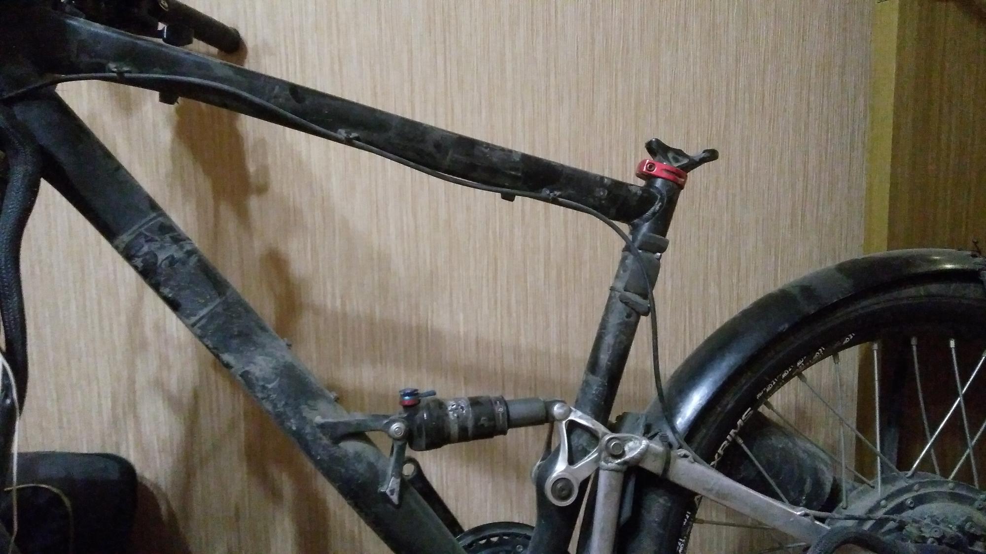

Старый байк, тем временем, закончил своё существование, чтобы возродиться из пепла в виде лайтка на маке

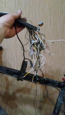

Выпотрошенные кишочки
Проводка с руля
t-mini
возродился
почти велосипед
