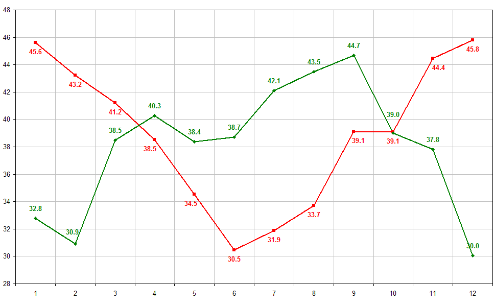

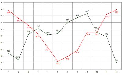

Немного занимательной статистики за последний год (1.12.2018 - 27.11.2019)
Средний месячный расход (втч/км, красная линия) и средняя скорость в движении за тот же месяц (км/ч, зелёная).
По горизонтальной оси - номера месяцев.
Расход в полтора раза между зимой и летом, однако. Приборы не врут  :kidding:

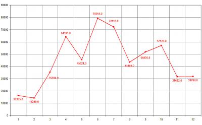

Расход энергии по месяцам (Вт*ч).
Суммарно 543кВт*ч.

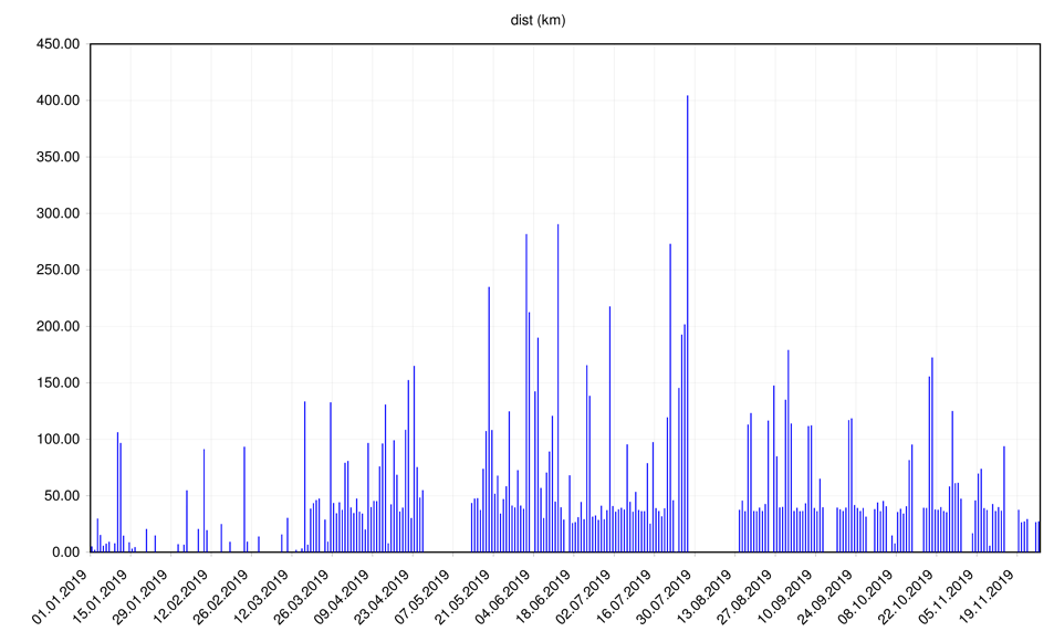

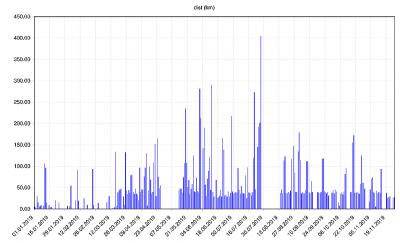

Дистанция по дням (км, только за этот год)

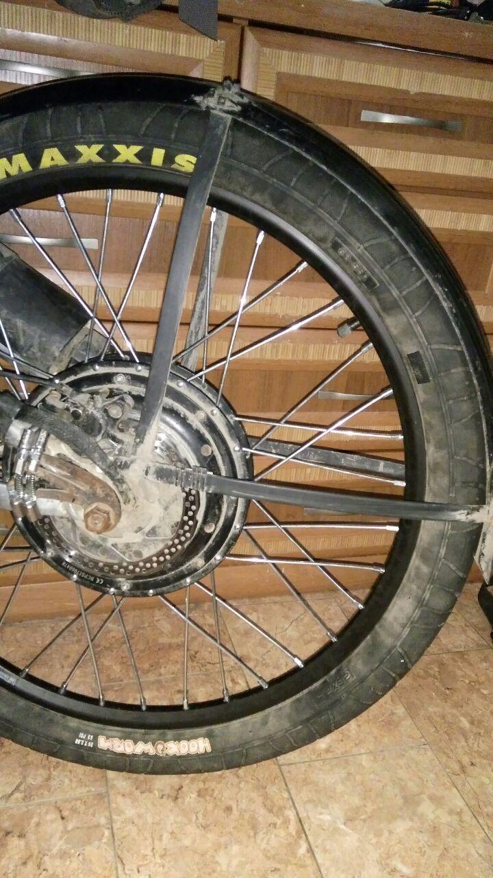

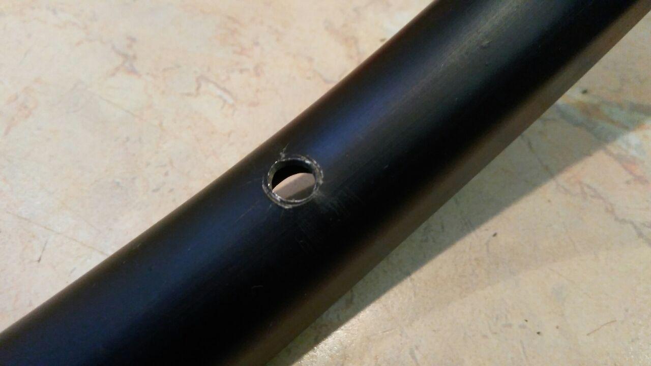

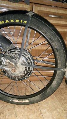

Поменял задний обод вместе со спицами.
Старый был уже с кучей невыправляемых вмятин, спицы с сорваными ниппелями без возможности как-то поправить геометрию.
К тому же, после разбора были обнаружены признаки начала конца. Жить ему с такими симптомами оставалось не больше тысячи.
Прошёл он где-то 10-15ткм, вполне отличный результат для совершенно не подходящего для этих целей оборудования :pardon:
Обод был по-классике зверзки рассверлен для впихивания в него спиц 10G (3.1мм).
Две поездки в соколя из-за неправильно выбранных спиц, немного нецензурных выражений и всё готово.
Сразу поставил хукворм (да-да, на 18мм обод :-D, с другим не лезет в раму), разбирать заднее колесо - адский ад, да и весна уже вроде как почти. Спереди пока шипы оставлю до устойчивого плюса.
В кои-то веки заднее колесо идеально сбалансировано. Без яйца и почти не бьёт.

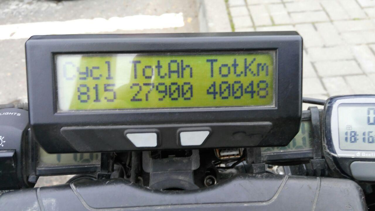

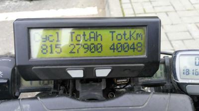

Первый экватор.
Подбираюсь к 1.5МВт*ч (~27900*50), хотя из розетки, наверно, давно их высосал.
На циклы можно не смотреть, их на счётчике несколько больше, чем надо. Впрочем, для самой старой батарейки не так уж и сильно. :-D
