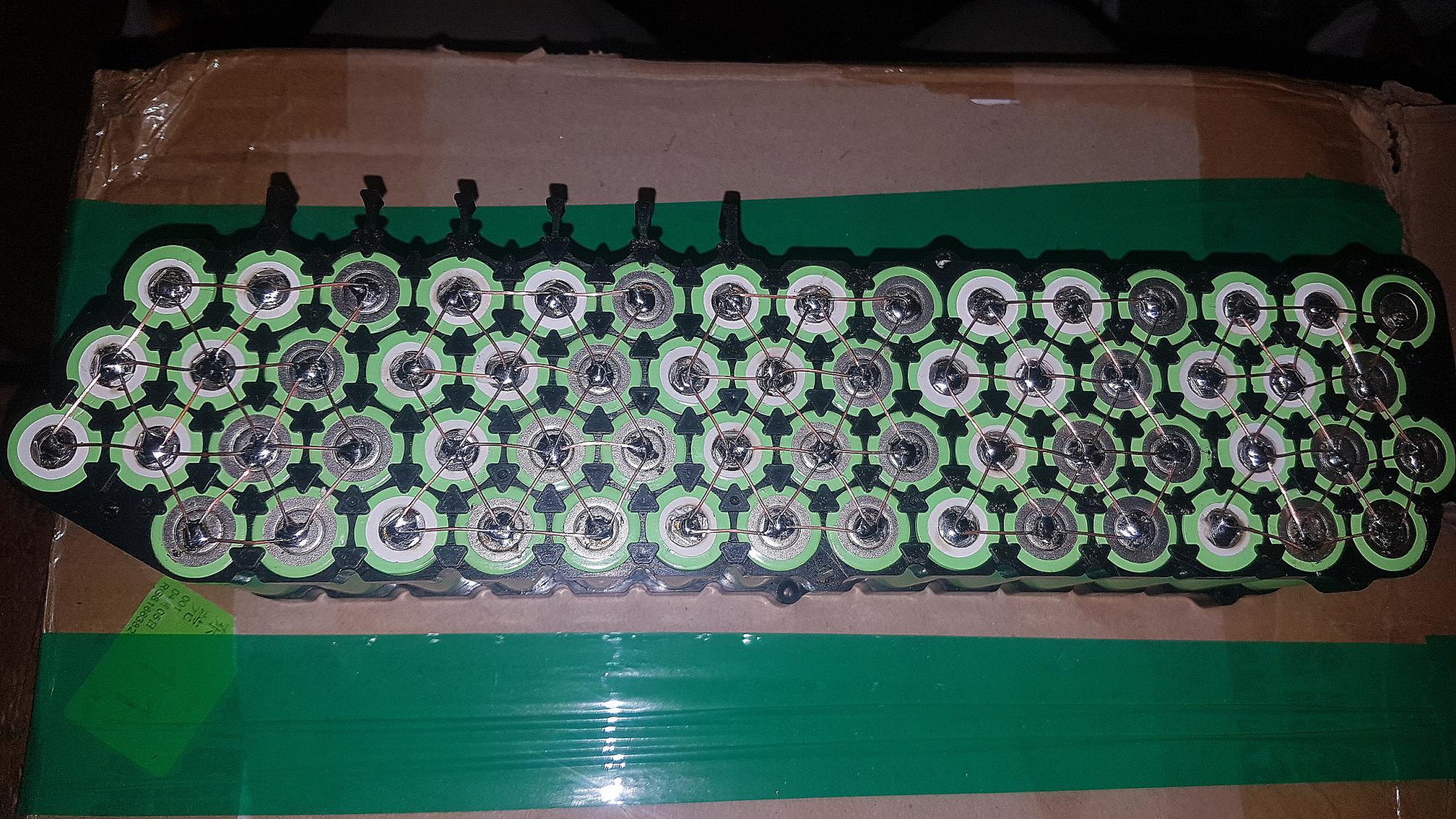

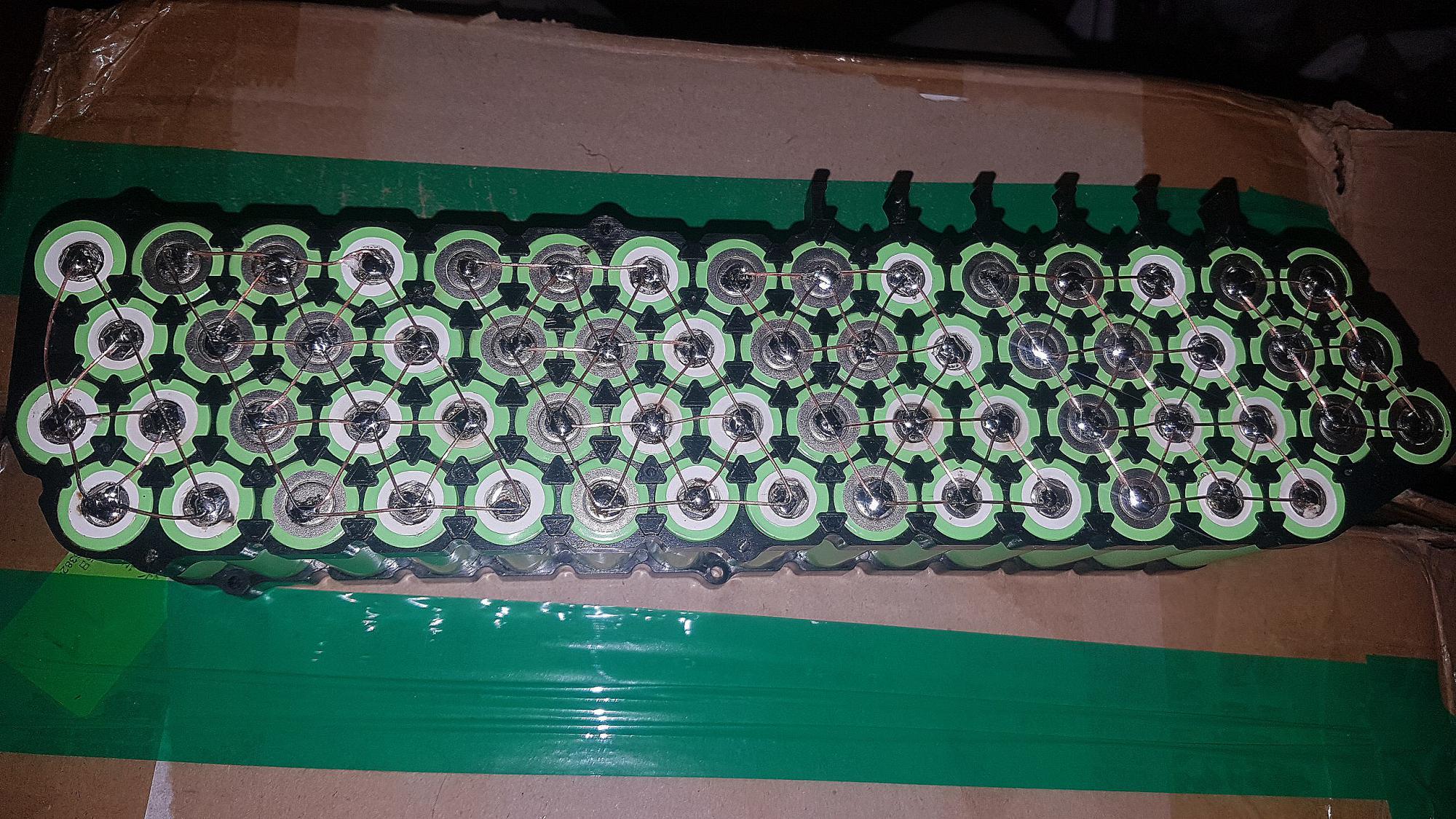

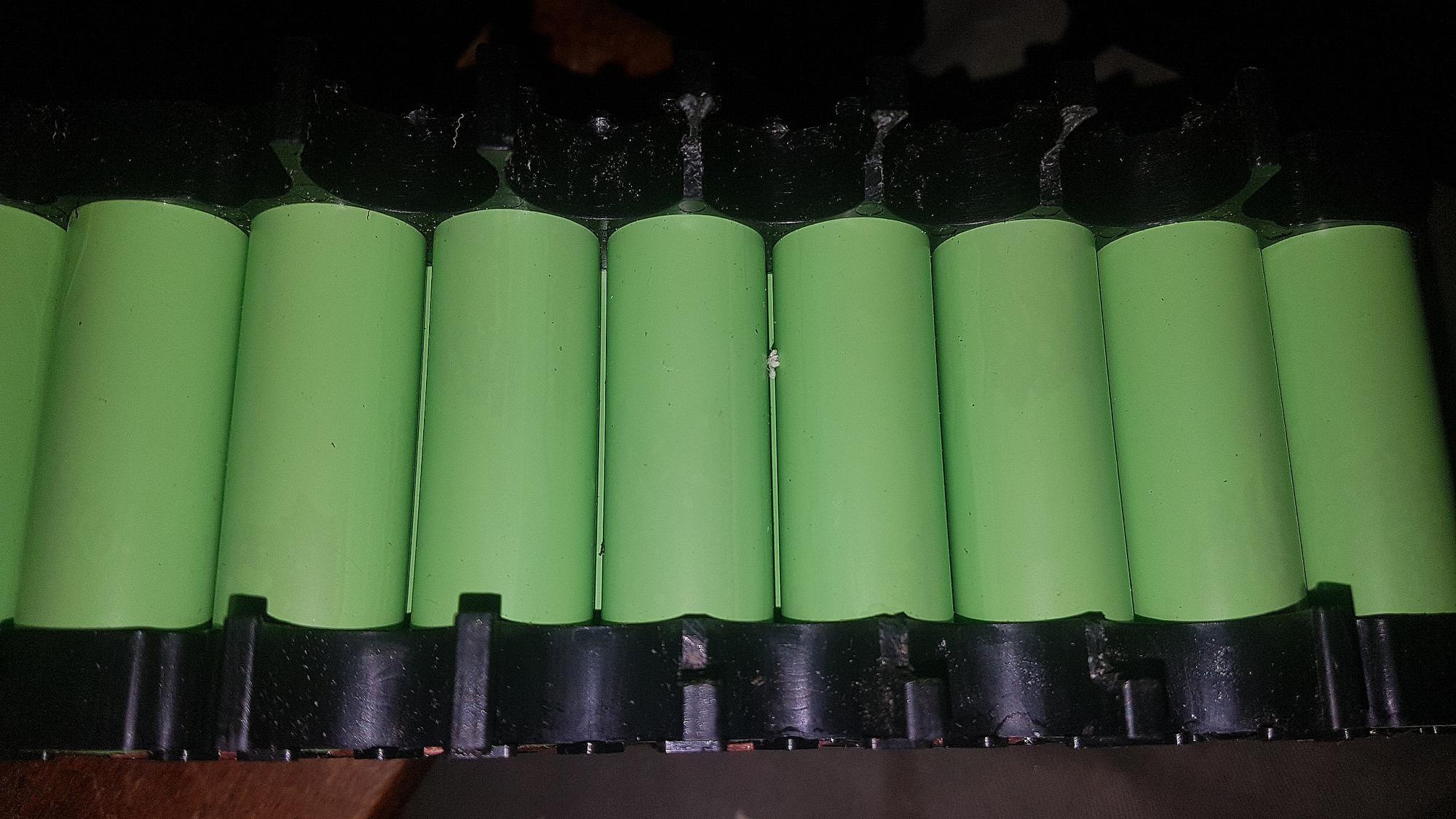

Получил на днях батареи, боксы, бмс, ручку газа от Shaman2 и вот закончил сегодня спайку батареи 10s6p. Решил для экономии обойтись без контактной сварки.
Вот так это выглядит:

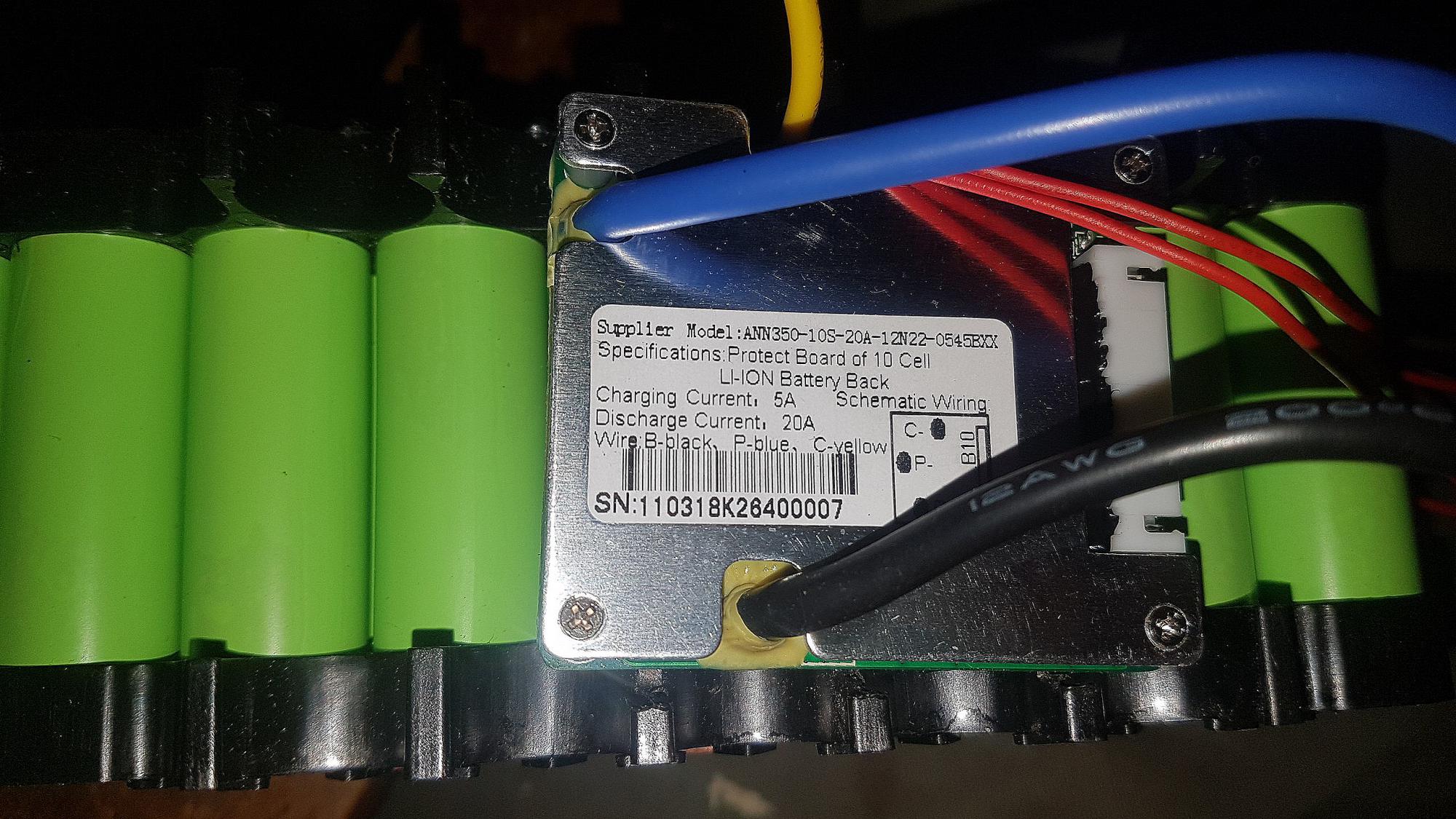

Вот такой вырез под бмс:
А вот и сама бмс:

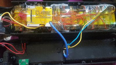

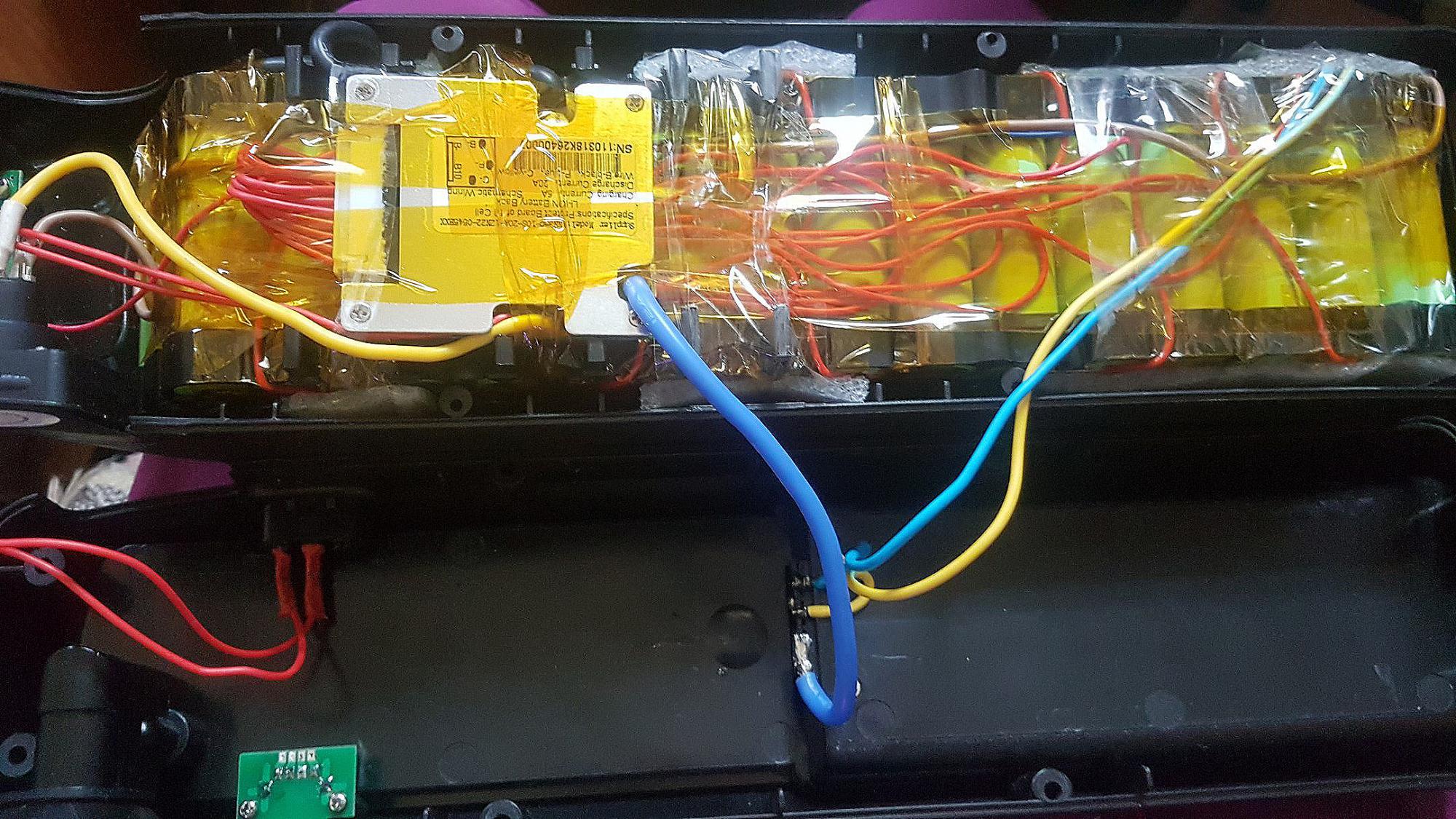

Припаял БМСку, заклеил свободно-болтающие провода каптоном (который только вчера вечером получил).
А чтобы батка не болталась в корпусе, прилеил пенку, которая была с боксами при покупке (почему-то корпус имеет такой внутренний люфт).
Поставил на зарядку. Были бы разъемы XT60, подключил бы ваттметр (так он припаян на веле). Моя пятиамперная зарядка впервые начала хоть как-то греться (из-за кулера и малого потребления заводскими батареями она была постоянно холодная при комнатной температуре). Кстати, за 950 покупал, просто нужна была срочно. Жалею, что вторую зарядку на олх на 40в проморгал, ушла за 550, так бы вторую батку можно было бы одновременно заряжать.

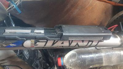

Допиливаю крепление на раму.
Поставил наконец-то на раму. На самом деле собирал я эту батку для другого вела, но пока потестирую на своем основном. Флягодержатель пришлось снять, а в нижний не поставишь полную бутылку - не дежит (до этого и так выпадал, а после того как погнул, так и вовсе плохо держит).
"Жалко флагодержатель  :cry: " (С)
Провод пока временный (точнее старый, так уже почти полгода езжу). Раздобуду нормальных разъемов XT60, тогда и переделаю проводку.
Вот так сбоку выглядит
Само крепление
Пропилил как и советовали в UltraLED (где я брал боксы) - не реклама, просто у них дешевле даже чем на али. "Хорошо, что алюминий здесь стоит - он легкий на вес и податливый на обработку" - подумал я перед тем как пилить. Полчаса - это минимум оказалось. Нижнюю пластину просверлил под крепление флагодержателя.
Вот только что напрягает - нижнюю часть снизу держат только эти два маленьких выступа (по одному на сторону). И еще - в видео от UltraLED говорилось, что можно прикрутить пятью болтами нижнюю пластину (пять дыр), хотя почему-то только для трех есть посадочные места на этой пластине (и куча дырок с резьбой для контроллера, которого у нас нету).
