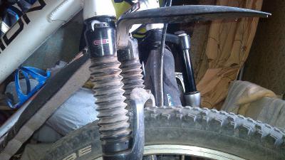

[user]tmiaer[/user], как бы нога уже в раковинах... И при этом она работает! В отличии от рст, где я точно знаю, что нога полностью уже выгнила и прогибается только при экстренном торможении и от ударов сильных. А эта сантурка кажется вообще супер теперь! И ноги жирные (нужно бы померить).
на фото 2 почти одинаковые вилки, угадайте какая проедет в 10 раз больше?  эти резиновые гофры отлично защищают вилку, если вышеупомянутый сантур у меня померал за один зимний сезон, то с гофрами катаю уже 4й!
одна беда, их кроме как с древней вилки больше нигде не найти, если найдёте аналог от чегонить, сообщите, в автомагазинах ничего подходящего не подобрал :(

На олх есть недорого и такие штуки, что можно на липучках даже зафиксировать на ногах вилки, но пока об этих гофрах я слышал, что их сняли так  как они только собирают грязь потихоньку, а оттуда достать ее не так просто чем просто протереть ноги тряпочкой. А если ноги гниют внутри - значит с сальниками проблемы...

тряпошные гофры гавно, грязь туда набьётся сразу, нужны резиновые и подходящие по размеру, у меня под них ни песчинки ни соринки не попало, вещь!
