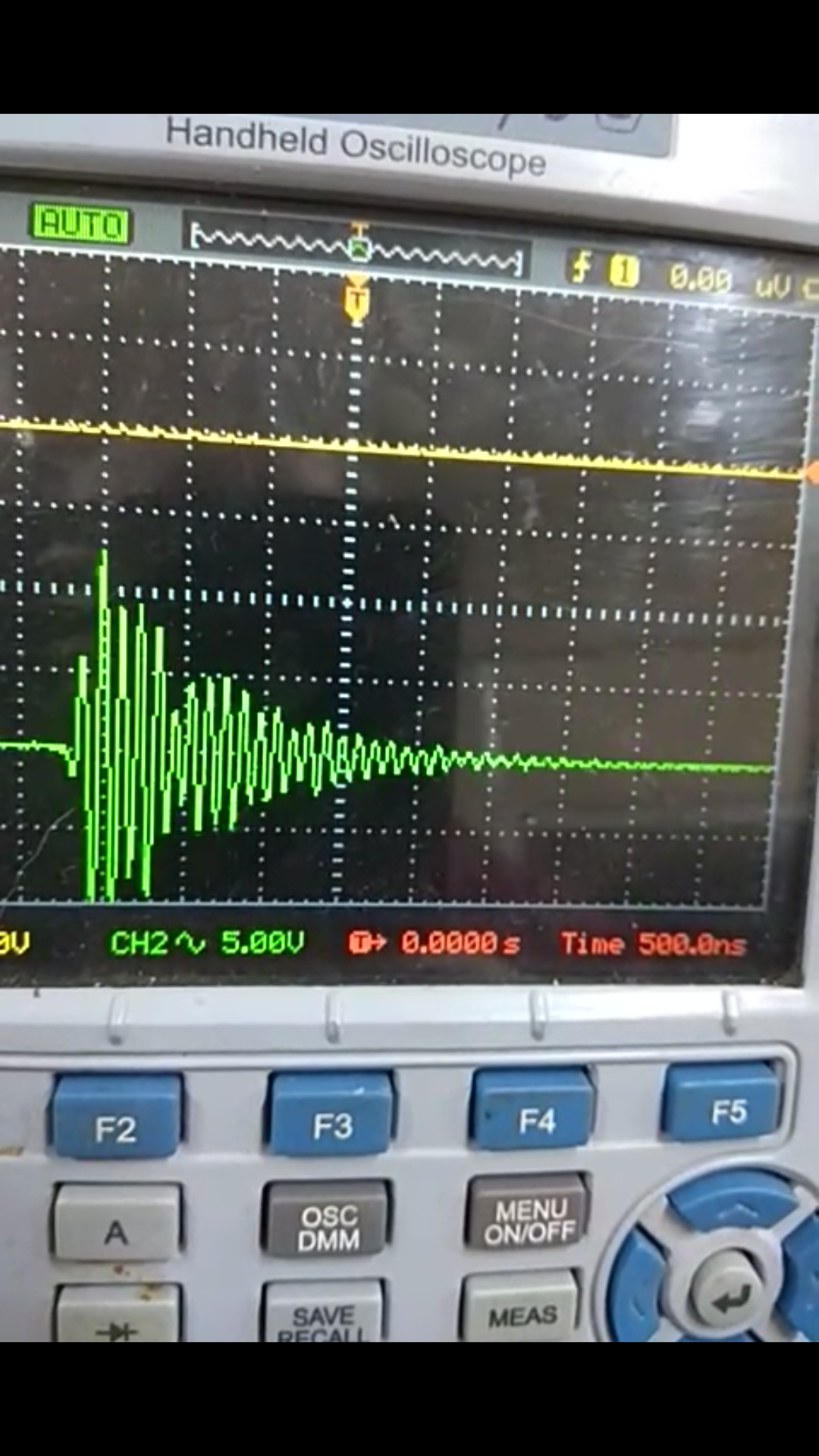

   Не стал писать в новой теме,чтобы не вклиниваться в хронологию  wudi с попытками восстановления Varta . Сейчас появилась возможность и снял осциллограмму тока Торнадо Гарантии  в качестве шунта с которого снимал сигнал тока использовал соединяющий провод.  Оказалось что импульсы на развертке 500 нсек /деление  на это деление уместилось 5 периодов, т.е период примерно 100 нсек. Так что всё соответствует описанию.
Так что тюменцы не обманывают.

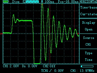

[user]denkisan[/user], это снимал с одной банки АКБ, при работе моего дефибриллятора, сделанного из подножного корма за пару часов. Импульс < 300 нс (могу снизить до 100 нс) и резонанс системы после него.  В 500 нс входит 7,5 периодов. Количество периодов зависит от подключенной батареи.
1 клетка - 100нс/2 В.
[user]denkisan[/user], если не сложно - растяните еще развертку, интересен первый импульс, после которого идет борода.
