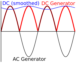

Цитата: UDAV от 10 Сен. 2018 в 10:50И если эти колебания сгладить емким электролитом-конденсатором - все, такое ЗУ будет хуже заряжать исправный АКБ?
Будет хуже заряжать. Если цель не стоит зарядить на 100%, и речь именно о новой АКБ, то можете зарядить. Но при первом же глубоком разряде у вас возникнут определенные проблемы, которые как я понял у вас собственно и возникают.
Добавлено 10 Сен. 2018 в 11:09
Цитата: UDAV от 10 Сен. 2018 в 10:56Цитата: Кass писал Сегодня в 10:30
и подобная форма напряжения в ЗУ используется с самого начала использования свинцовых АКБ.
А я грешным делом дума что такая (когда диоды были дороги и выпрямители были однополупериодными)
Давайте я опять вам помогу с восприятием написанного, ибо вы постоянно выдергиваете слова из контекста и потому смысл написанного от вас ускользает.
Полностью цитата выглядит так:
ЦитироватьРанее в вышеупомянутой теме я приводил пример схемы [b-b]трасформаторных ЗУ,[/b-b] где нет сглаживающих конденсаторов и как следствие осциллограмма [b-b]выходного напряжения соответствует однополупериодному выпрямителю.[/b-b] Собственно такая форма напряжения описывается в не раз упоминаемых тут статьях о пользе импульсов в заряде СА. Оказывается ничего нового в статьях нет, и [b-b]подобная форма напряжения в ЗУ используется с самого начала[/b-b] использования свинцовых АКБ.
Я буду вам выделять, дабы помочь уловить смысл.
UDAV
Цитата: Кass от 10 Сен. 2018 в 11:04Будет хуже заряжать.
Алекс,  ч.т.д.
Цитата: Кass от 10 Сен. 2018 в 11:04Я буду вам выделять, дабы помочь уловить смысл.
Ну картинку то вы привели совсем другую.
ЗЫ.
Хохмы ради,  если следовать вашей теории то диодный мост хуже будет заряжать чем полупериод :D

Ну хорошо. Давайте я еще раз на пальцах объясню принципиальную разницу.
Итак смотрим эквивалентную схему аккумулятора:
Где:
C1 – емкость аккумулятора, определяемая процессами поляризации контактных слоев проводник-электролит, не зависящая от режима заряда – разряда;
RСТ – сопротивление переносу заряда батареи на границе «электрод-электролит»;
RВ – суммарное внутреннее сопротивление контактов, материала электродов, электролита;
ХLАБ – индуктивность АБ и ее ошиновки.
На этой схеме можно увидеть, что сопротивление переносу заряда батареи на границе «электрод-электролит» шунтировано емкостью аккумулятора, определяемая процессами поляризации контактных слоев проводник-электролит. Если вы будете заряжать от ЛБП, то последовательно в схеме у вас будет Rст, а если заряжать импульсами или напряжением с большим числом гармоник, то емкость С1 будет шунтировать Rст. Вот именно этим и определяется ваше "берет заряд" и не берет заряд". Это в принципе рассказывается на первых занятиях по курсу АКБ в высшей школе. Там все начинают как раз таки с эквивалентной схемы.
Таким образом, аккумулятор представляет собой колебательный контур, образованный С1 и Xlab, с добротностью, определяемой сопротивлениями Rст и Rв. Этап частотная зависимость сопротивления АКБ не раз тут выкладывалась. Можно посмотреть к примеру тут:
Тут можно увидеть, что комплексное сопротивление АКБ на частотах ниже 25 Гц сильно возрастает. И это частотная зависимость исправного аккумулятора. При глубоком разряде сильно возрастает сопротивление Rст, и вырастает добротность данного колебательного контура, и как следствие сопротивление на 0Гц.  Вот и "не берет заряд".
