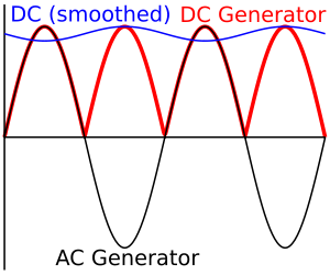

Цитата: Кass от 10 Сен. 2018 в 09:21Если по рукой нет зарядного устройства, то разумеется можно изголитьмя и зарядить АКБ от чего угодно, хоть от других ХИТ или даже детекторного приемника, расположившись под ЛЭП. Но это не является основным режимом эксплуатации АКБ, и ресурс их при таких условиях заряда будет непредсказуемым. Как я понял, многие действительно не понимая сути заряжают АКБ чем попало, довольно быстро приводят их к печальному состоянию и потом героически борются с последствиями. Это наверное героическая жизнь, но я предпочитаю иной, более цивилизованный путь.
Вы хотите сказать,  что если к  устраивающему вас ЗУ  аля Вымпел-57  или еще какому, выдающему вместо DC  что то  дергано-модулированно-выпрямленное   (несущее акб  благо своими дрыганиями)    мы подключим на выход, параллельно с АКБ,   конденсатор с эту АКБ размером, который сгладит  все дрыгалки  - АКБ перестанет из за этого нормально заряжаться?    Говорите уже как есть,  чего стесняться.  Точно и четко,  без сект и прочих вод,  что конкретно вы думаете по этому поводу?    Если сгладить "полезные пульсации ЗУ"   то  акб  ффсе?   Насколько сократиться ресурс? В чем выразиться вред?  Конкретики бы.

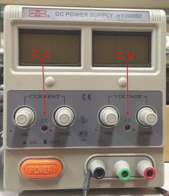

Уточню вопрос.
У меня есть ЛБП
1. Чем его "CCCV" отличается от "CCCV" ЗУ для свинца?
2. Могу ли я данным ЛБП заряжать СА?

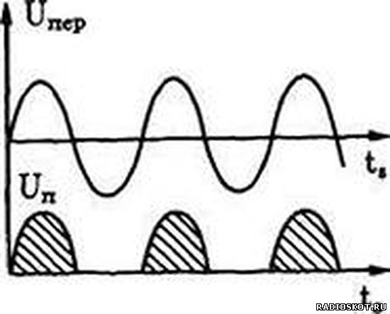

Ну данную тему не я создавал, а мои слова были как обычно перевраны, поэтому никому ничего и не понятно. Предыстория такова, что в контексте обсуждения проблем десульфатации в очередной раз выяснилось, что Удав как и основатели секты путают понятия DC и СС, и как следствие не видят различия между двумя типами устройств, ЛБП и ЗУ. Тут как бы различия в произношении и семантике слов уже их не смущает.
Так же постоянно фигурировало малоизвестные общепринятой к науке "классика" и "дедушкин трансформатор". Ранее в вышеупомянутой теме я приводил пример схемы трасформаторных ЗУ, где нет сглаживающих конденсаторов и как следствие осциллограмма выходного напряжения соответствует однополупериодному выпрямителю. Собственно такая форма напряжения описывается в не раз упоминаемых тут статьях о пользе импульсов в заряде СА. Оказывается ничего нового в статьях нет, и подобная форма напряжения в ЗУ используется с самого начала использования свинцовых АКБ.

Кass
Цитата: AlexAi от 10 Сен. 2018 в 10:28Чем его "CCCV" отличается от "CCCV" ЗУ для свинца?
Вот осциллограмма напряжения на выходе ЗУ CCCV известного производителя.
Попробуйте посмотреть осциллографом что на выходе вашего ЛБП и сравнить.
AlexAi
Цитата: Кass от 10 Сен. 2018 в 10:37Вот осциллограмма напряжения на выходе ЗУ CCCV известного производителя.
Именно этот ответ я и предвидел. Спасибо.

UDAV
#16
И если эти колебания сгладить емким электролитом-конденсатором - все, такое ЗУ будет хуже заряжать исправный АКБ?
Да\нет.  Спасибо.
Красная линия - АКБ ништяк,  от синей ей плохо.  Да\нет?

UDAV
Цитата: Кass от 10 Сен. 2018 в 10:30и подобная форма напряжения в ЗУ используется с самого начала использования свинцовых АКБ.
А я грешным делом дума что такая (когда диоды были дороги и выпрямители были однополупериодными)
