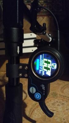

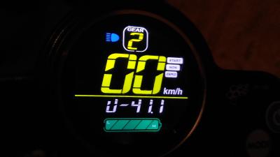

Купил недавно m2 и столкнулся с проблемой, уровень заряда на индикаторе не меняется вообще, стоит в настройках 36v.
Встречал ли кто комп JX-168 на m2, если да, то что за синий значек, появляется при долгом нажатии на кнопку mode

Цитата: Hipopotoplus от 27 Май 2019 в 02:32Встречал ли кто комп JX-168 на m2, если да, то что за синий значек, появляется при долгом нажатии на кнопку mode
Синий значок - это фара.
У меня такой же стоит, если кнопку мод зажать, то якобы должен включаться дальний свет, но его нету(скорей всего контроллер с фарой нужен другой, что-то из этого), попробуй настройки к заводским сбросить, может поможет. Кст, самокат на фото у вас полностью заряжен?!у меня после отключения зарядки вольтаж + - одинаковый (БК врёт на 1v в меньшую сторону, на куго м 4, там тф 100 так же). Если не поможет то какая-то часть контроллера или БК наебнулась, посмотрите может кабель отошёл. Пока меньше 36v по БК не станет, полоска зелёная шевелиться не будет.

[user]Hipopotoplus[/user], [user]Алекс Сочи[/user],  Зелёная полоса (я так думою) это не батарея а шкала вкачиваемой Мощности , на это наталкевает два пункта
1) начинает снижется когда уровень падает ниже 36V  и семерично нагрузке
2) с лево и с право зеленой полосы есть две буквы   L -------- H
по фаре , тут не развели возможность включать ее с контролера а не с кнопки !
если вскрыть контролик и на не распаянных точках замерять при включении отключении фары , то найдёте эту точку  (на моем это точка PB3 )
Как видится использование
управления доп Фарой , например поставить в деку как на Ультре
или Вкыл - Выкл подсветки деки .

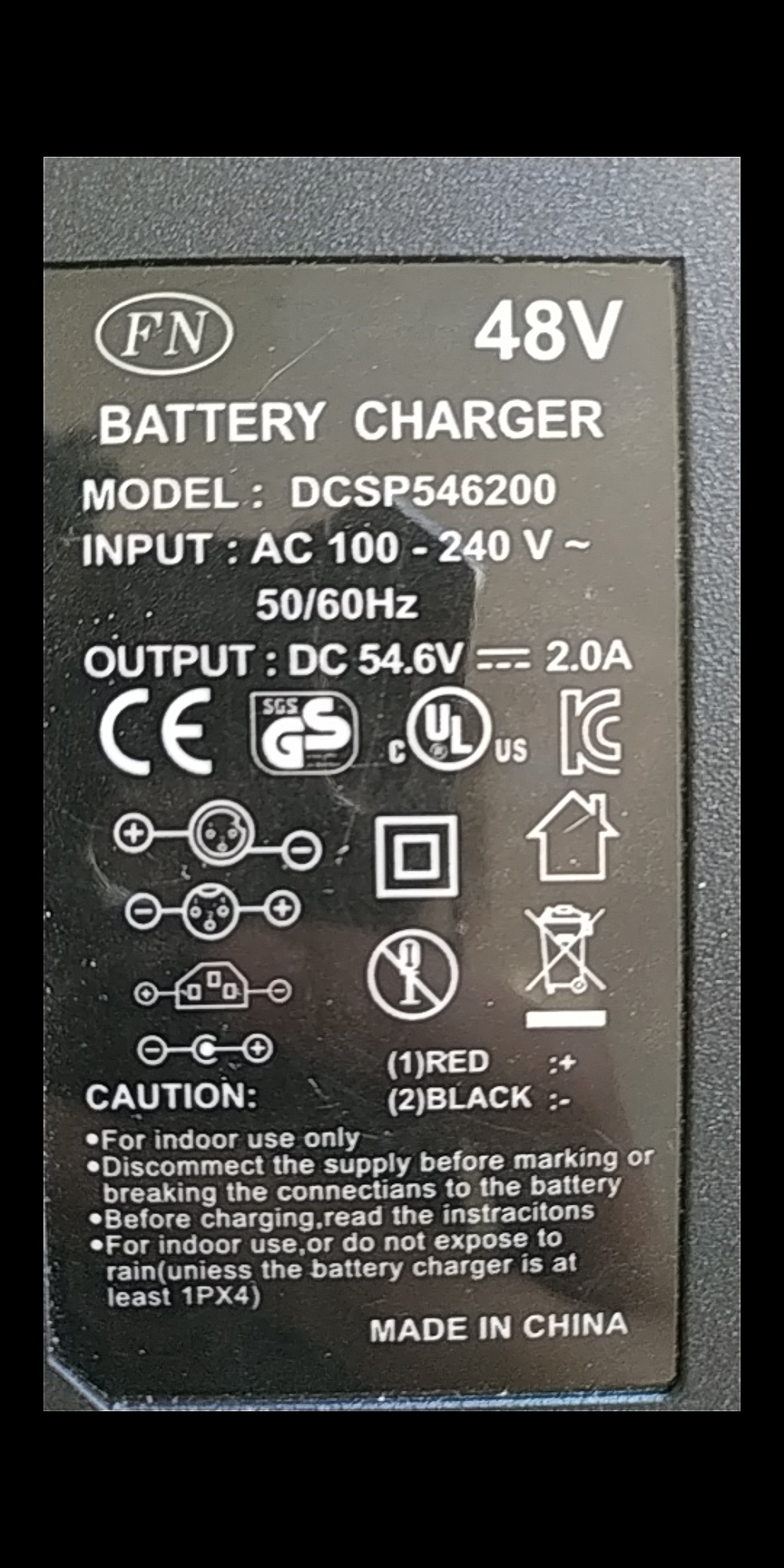

3) У меня зарядка почему то 48 вольт(и мультиметр это доказывает не считая наклейки)и м2 заряжает и м4(ток его громче потому что батка 48 вольт) ЗУ  видимо может работать и на 48 и на 36. Но всё-таки я бы купил такую: 1 536,97 руб.  21%СКИДКА | Светодиодный 58,4 V 5A 16 s литиевая батарея зарядное устройство для электрического автомобиля e-bike unicycle 48 V 5A вход 110-220 V зарядное устройство

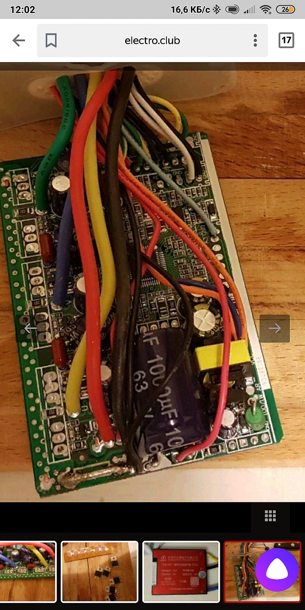

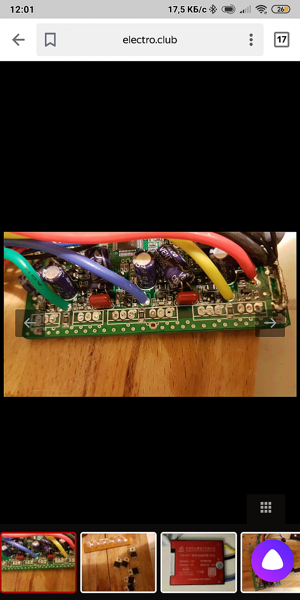

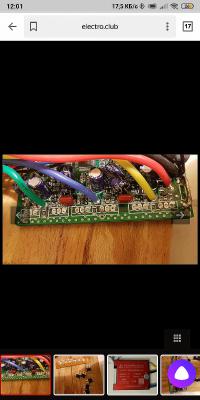

Контроллер,батка, чего-то не хватает да?!

с ЗАРЯДКОЙ !  на холостом ходу без нагрузки она должна отдавать столько вольт сколько в вашем акуме в заряженом до 100% состоянии  те на 13S = 54,6 V  (ну или 53,3v  для долгой жизни акумов)

на нужный вольтаж я говорил по причини как раз наблюдения контролика за акумом , а это ток отсечки , включение рекуперативного или реверсивного торможения  [user]NekitPlay[/user],  его не будет или оно будет особо слабым при штатном не переделанном контролере !  скинте фото платы контролика с читаемыми элементами .

[user]NekitPlay[/user], Уух еси у вас реально 48 вольт вкачевает в 36(42) вольтовый акум а это 4,8  на банку !  так ведь может и пожаром закончится !
NekitPlay
После включения зелёной лампочки на кугокате по БК 41.3 по мультиметру 42.1 или 42.3 точно не помню. Как говорил Kugoo m 4 тоже заряжает!

Насчёт рекуперативного торможения: должен быть длинный спуск чтобы он смог что то зарядить! Если 10 м прокатится, то это ничего не даст. Кстати вчера я ехал со скоростью 10км/ч, при обгоне пешеходов до 20км/ч разгонялся, проехал 12 км и потратил 2.5 вольта(вес 60, +15 градусов), думаю 40км+ на нём можно так проехать. Насчёт контроллера есть ток такие фотки, потому что я его ещё не заказывал, а эти фотки с другого форма с KMA.
