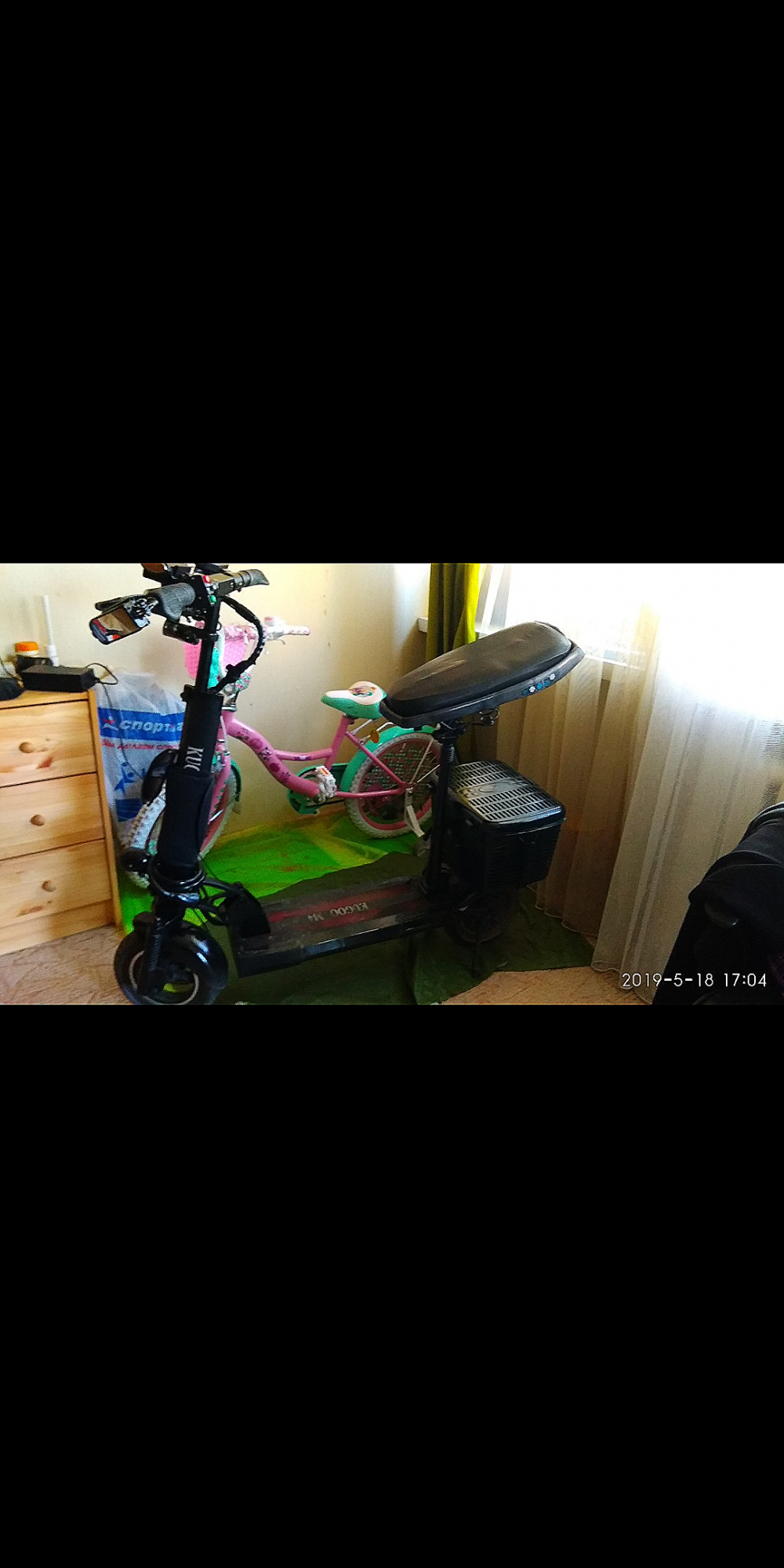

Кстати как вам седушка?! Удобно долгое время сидеть? Мне пришлось сильно градус  занижать, потому что ляшки трутся.
Есть вот такое решение
Можно снять сидушку со снегохода и обтянуть кожей, сидеть гораздо удобнее!
Флюр
Сменил на более жесткую, тоже широкую и с пружинами.

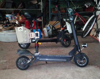

19dima73
езжу на куго м2 второй сезон. в первый сезон поставил аморты выше,в трубку под сидене загнал трубку металопласт, что бы не вдавливалась,
вчера пришло колесо резиновое. поменял потому что 3 раза падал , из за колеса , 3 покршки на выброс. да и кататься стало страшновато.

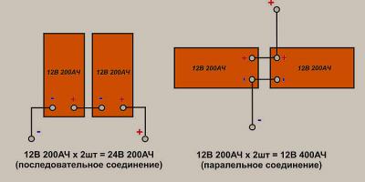

Хотел спросить
А можно ли  поднять вольтаж параллельным соединением?! Или что бы поднять вольтаж и ёмкость нужно соединять параллельно последовательным?)
Aleks70
вольтаж - только последовательно (см Физика 8? класс)
NekitPlay
Цитата: Aleks70 от 06 Июнь 2019 в 14:51вольтаж - только последовательно (см Физика 8? класс)
Я физику не люблю, но помню, что последовательным можно точно.
hddbad
Цитата: NekitPlay от 06 Июнь 2019 в 10:24Или что бы поднять вольтаж и ёмкость нужно соединять параллельно последовательным?)
Тут подвох в вопросе ! вольтаж последовательно (Гирляндой) емкость параллельно , если и то и то  нужно то и параллельно и последовательно , одновременно .
