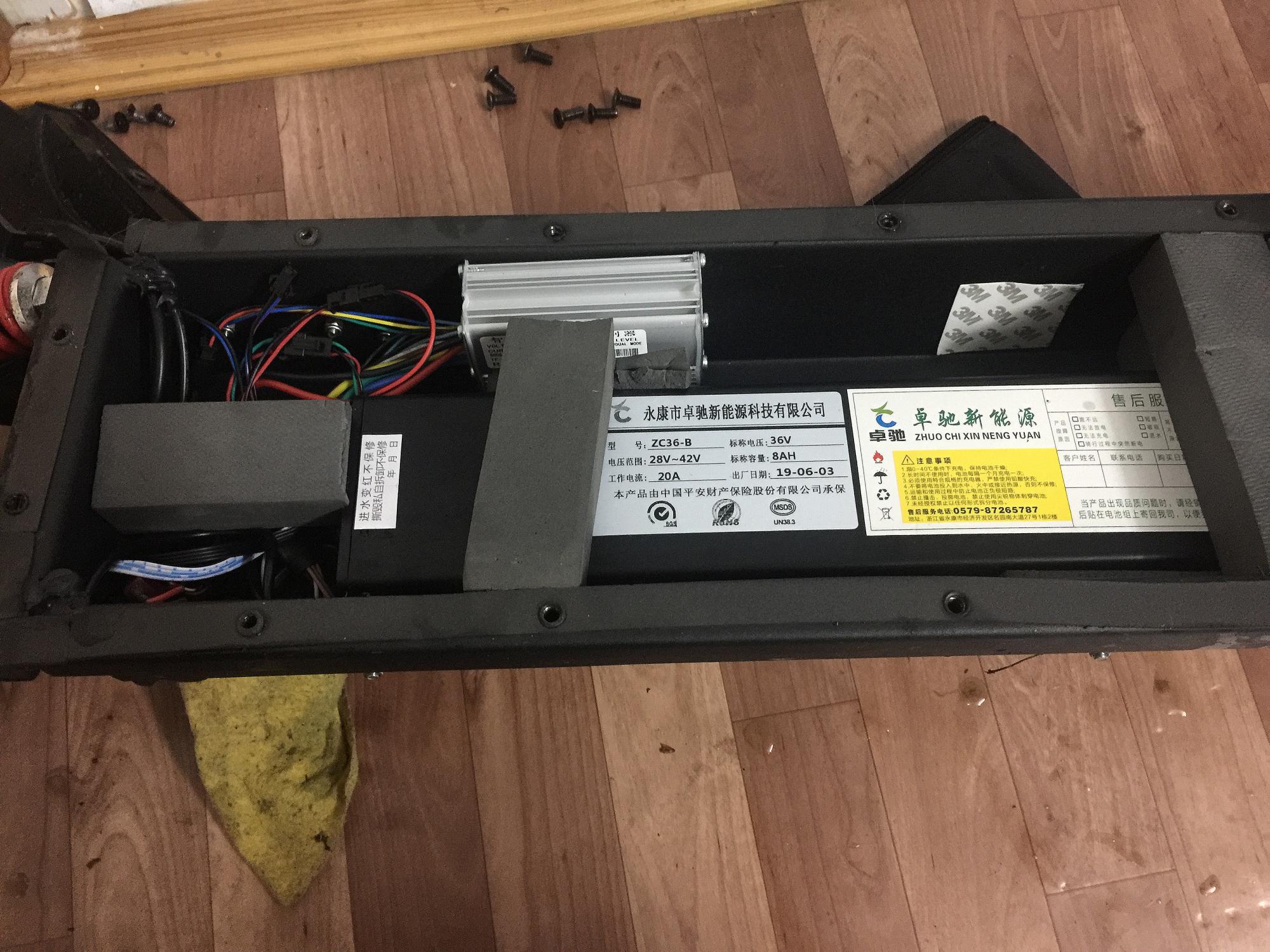

Всем привет,обзавелся вот тоже этим чудом техники,1й электросамокат,и самокат вообще в моей жизни :)
Ехал из магазина на нем своим ходом,зарядка была с магазина около 39в,накатал пока что 17км,зарядил,больше еще не ездил,на мотор колесе стоит 350w 36v,это я как понимаю Kugoo Jilong у меня модель 2019 года? разгонялся на нем кстати максимум до 31км/ч причем в горку,в средние подьемы тянет хорошо,вес мой примерно 75кг,разгоняется довольно бодро,хотя мне сравнивать пока в принципе не с чем :)
Возник тут вопрос,хотелось бы увеличить максималку до 40км/ч в час и пробег побольше на одном заряде,для пробега я так понимаю надо просто заменить батарею на 48в и побольше емкостью,этого хватит для увелечения сразу пробега и скорости или придется еще контролер менять? хотелось хотя бы 35км/ч из него выжимать максималку,при этом затратив по возможности как можно меньше денег на апгрейд :)
Чуть попозже хочу вскрыть деку посмотреть что там за акум,и нет ли душилки на контролере,вчера весь день ваш форум перекапывал,там уже и вычитал и про душилку,и про обьем акума меньше заявленного в этой модели,у кого то тут есть еще именно это обновленая модель? как впечатления?

вскрыл тут деку самоката своего,интересно стало:
снял крышку,видны параметры аккамулора, 8а.ч

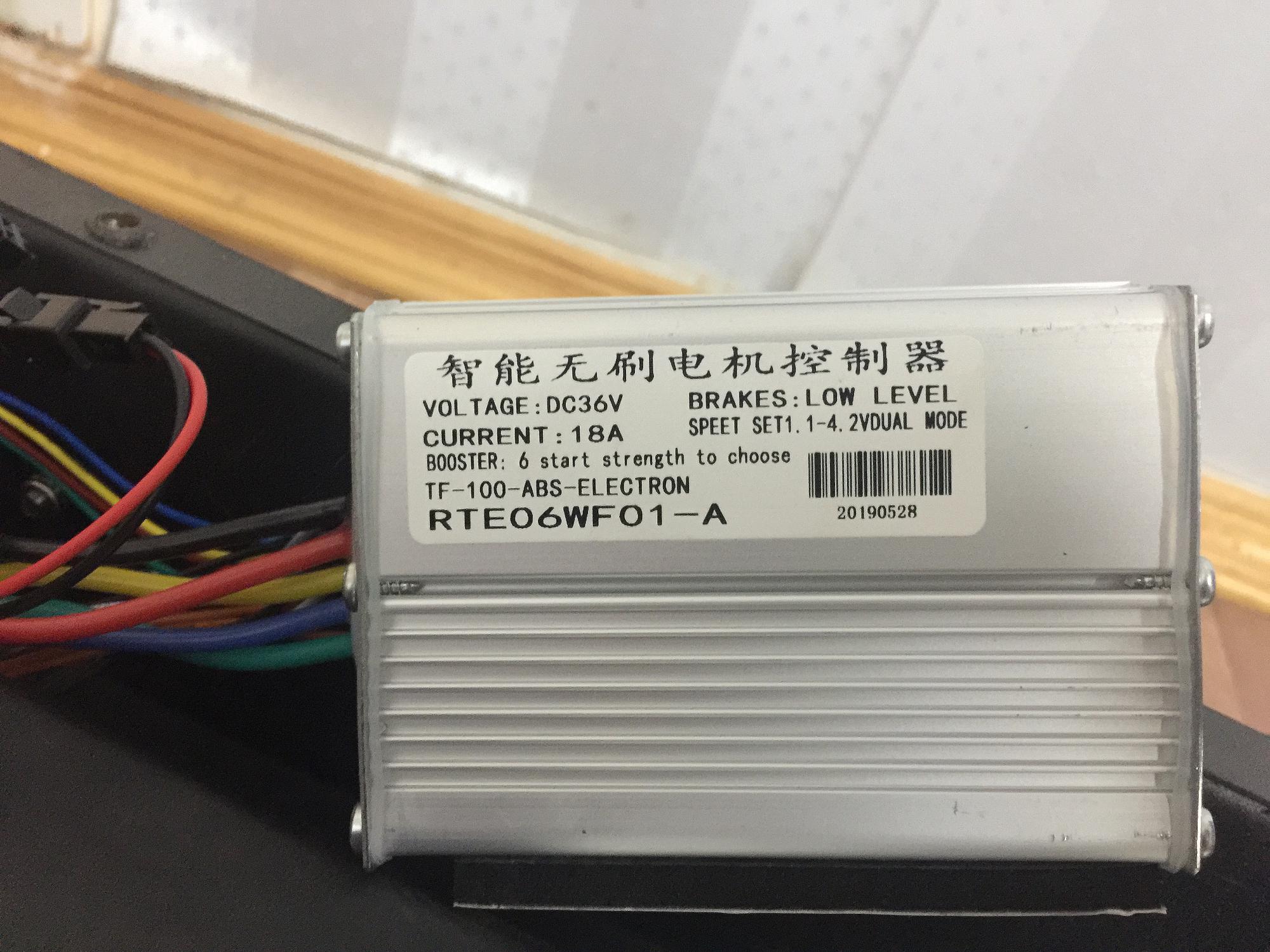

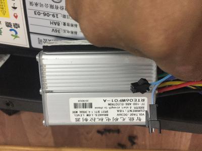

параметры контроллера

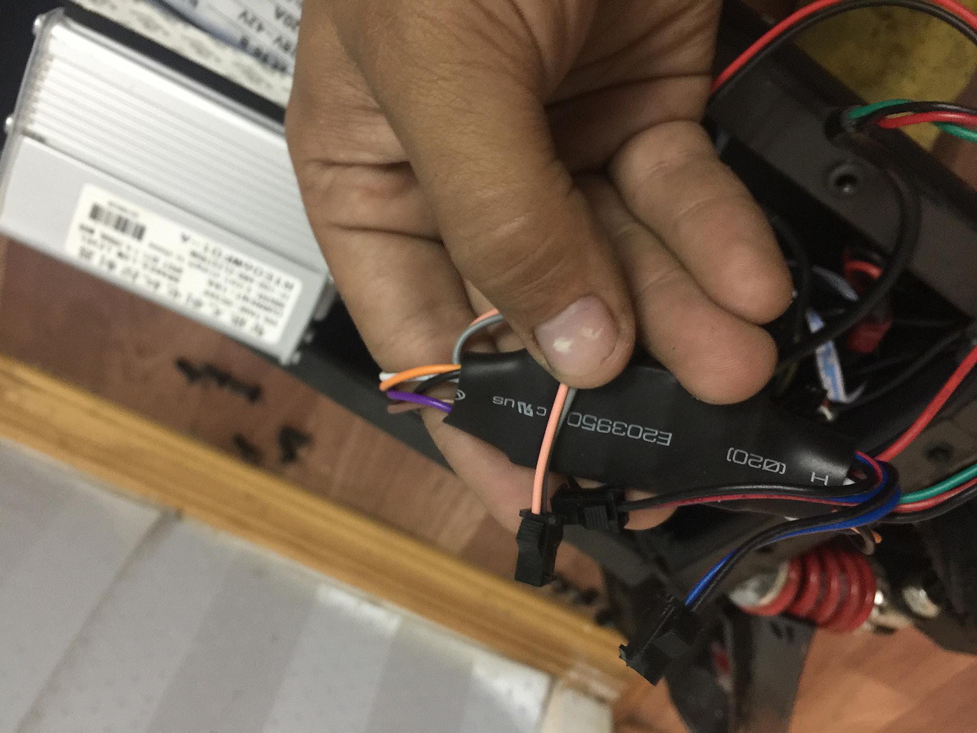

что за 2 провода? можно соеденять между собой,похожи на пресловутую глушилку,соеденять и включать с ними не стал,опасаюсь сжечь все нафиг :)
еще какие то 3 разьема,идут похоже с руля и дисплея,не под сигналку ли случаем как на М4 Про? у кого есть фото сигналки с М4 или других куг,как они выглядят в деке,как подключены,а то задумался о сигналке

Kugoo new честно говоря полное г..., китайцы с каждой новой моделью все больше экономят, вы знаете почему старые версии гудят, а ваша вибрирует, жужжит (что то на подобие) поэтому что на ней нету датчиков холла.
Старые версии были лучше, говорят на новых версиях геморно запчасти менять...
Ну а так 12v последовательно подключить к батке, поменять бмс и контроллер желательно и будет вам счастье

Виталий40
я планирую пока сильно не заморачиваться,найти точно такой же акум просто большей емкостью,скорости в 30км/ч мне в принципе хватает,а вот пробега в 16-20км маловато будет
