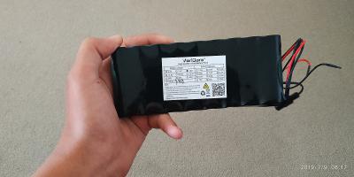

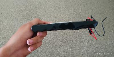

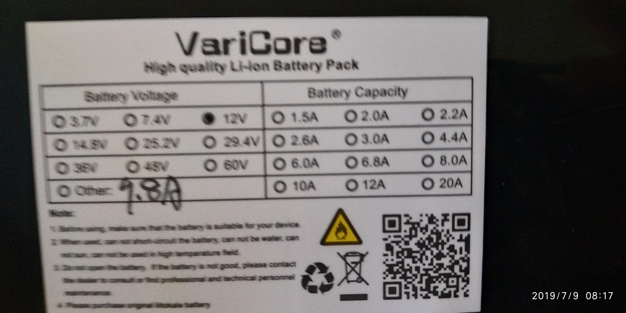

Т..е. если заказать бат.и контроллер ампер на 20-30 будет прирост тяги? А бат.просто в параллель подключать или там танцы с бубнами нужны?И не с например?горит мотор
Если заказать контроллер на 20-30кмпер, то прирост тяги будет существенный, да и разгон тоже будет гораздо лучше, батка на 12v я её последовательно хотел подключать, в колесо больше 48 не впихнешь, сгорит точно!а на 48 нормуль должно быть.
Под моим весом 60кг думаю что не сгорит от 30а и 48v, но сейчас колесо грелось градусов до 40-50, а обмотка китайская плавится где то на 90-100.
БУДЕМ НАДЕЯТЬСЯ НА ЛУЧШЕЕ)))
А пока хотел спросить,
Что то я не нашел чего-то выпирающего, я так понял тут нету бмс, где то слышал что можно какие-то транзисторы ставить или что то такое.
Как думаете, лучше поставить бмс или оставить так как есть?
(в описании было написано защитная плата CCTV)

hddbad
Цитата: NekitPlay от 09 Июль 2019 в 08:13БУДЕМ НАДЕЯТЬСЯ НА ЛУЧШЕЕ)))
Между 6той и 7мой банкой от руки странное утолщение , да и провод в середину акума тешить был ли смысл ?
так что если и есть то там ! если акум без БМС то должен был выходить балансировочный разъём ! а его там нет зато есть разъём  под зарядку ,  наталкивает на мысль то БМС не симметричный .
китайцы жгут с CCTV ведь это видеонаблюдение :)

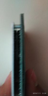

NekitPlay
Китайцы не пожалели термопасты))
К 20 числу буду подключать всё, надеюсь все ок будет
