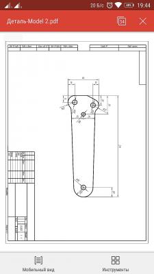

Ходил сегодня на завод металлопроката, узнавал стоимость изготовления задней вилки , цена вопроса 600р за две железки , вырежут лазером и согнут на станке, металл сталь 3мм.  Хочу сделать заднюю вилку с дропаутами, шире родной , чтоб МК свободно входил  и на 2 см длиннее , чтоб можно было поставить МК переделанное на пневмо 8 и 1/2 дюйма. Осталось найти кто сделает чертеж в autocad за недорого :ah:  на заводе такая услуга стоит 1500р :bw:
Должно получиться что то похожее на это только длиннее на два сантиметра.
Если кому интересно, могу заказать дополнительно, цена = 600р+ стоимость чертежа/количество человек (пока 2)+ доставка.

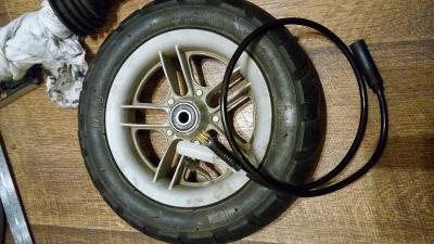

На данный момент я имею в наличии колесо 10 дюймов, 252мм от детской коляски (400р 2шт б/у) в которое установил подшипники и удлинитель провода для МК (цена ~650р Китай, доставка неделя, если кому надо могу дать ссылку)
ближайшие дни сделаю накладки-удлинители  передней вилки, в течение недели решу вопрос с задней вилкой и думаю что через дней 10 будет самокат готов для тестов. Спереди будет стоять пневмо колесо 10 дюймов, что позволит заезжать на бордюры 2,3,4см высотой, а сзади будет стоять МК, вот по нему пока не знаю, покатаюсь , подумаю, резина МК мягче заднего колеса, если этого будет достаточно, то пока так оставлю в этом сезоне, если нет , то буду переделывать на пневмо сразу, по рецепту evgeniy_d на 8,1/2 дюйма

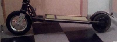

Андрей1111, сейчас катаюсь примерно на таком (10" спереди, 8" Kugoo "Risingsun" сзади):
Мягкости по плитке не хватает всё равно. Думаю заменить МК Kugoo на МК от Xiaomi (8.5", пневмо). Цена вопроса 120 $. Может кто отговорит аргументированно от этого.
В идеале, приобрёл бы узкое МК 10" пневмо, с посадочной шириной (60 мм.) как у МК Kugoo. Но не нашёл такого.

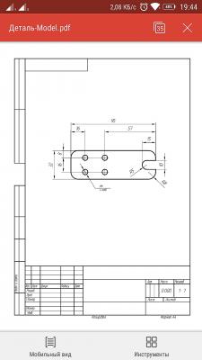

Здравствуйте, сегодня ещё актуально, завтра утром, если вас устраивают размеры могу добить заказ
Линии сгиба будут от верхнего края где 3 отверстия первая 45мм вторая 70мм

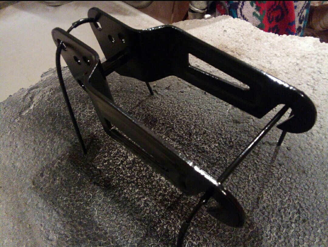

Планировалось , что колесо 8 и 1/2 дюйма туда влезет , расстояние между перьями должно получиться 6 см, но это не точно :pardon: , но так как вилка железная, её можно разгибать и сгибать как угодно в пределах разумного. Прорезь под дропаут я делать не стал , так как не решил как буду устанавливать вилку, поэтому её придется пропилить самому, если он вам будет нужна, имейте это ввиду. Ценник пока не знаю, счёт завтра должны выставить, но ориентировочно если только вилка ~750-800р

Коллеги, в связи с продажей Кути (продал и купил другой самокат) освобождается один комплект (задняя вилка + передние проставки).
Заказ мною оплачен, уступлю по себестоимости.
