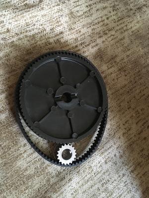

От бетономешалки энтузиаст. И никаких натяжителей. А вторую ступень цепью.
Сергей69
Цитата: Alex_mac от 20 Окт. 2018 в 01:41
правда я бы не понял как его срастить с колесом.
После редуктора от стартера через ремень или цепь на колесо, как то тая я думаю
Alex_mac
Цитата: den007 от 20 Окт. 2018 в 05:29От бетономешалки энтузиаст. И никаких натяжителей. А вторую ступень цепью.
ремни любят соосность и натяжение.
den007
У меня нет натяжителей и работает все отлично. А при такой малой длинне ремня трудно не попасть в соосность даже выставляя на глазок. Ремень сам себя ставит как надо.
Сергей69
В натяжении не вижу проблемы, двигатель с редуктором или без поставлю на подвижную платформу и при помощи пару болтов и гаек сделаю натяжитель
Сергей69
Alex_mac
Цитата: Сергей69 от 21 Окт. 2018 в 11:58В натяжении не вижу проблемы, двигатель с редуктором или без поставлю на подвижную платформу и при помощи пару болтов и гаек сделаю натяжитель
ну так беготни с ремнями больше чем с мотор- колесами.
тем более что можно сделать только одно ведущее без дифференциала с ремнем/цепью.
уже намаялся както. и платформы были и резьбовые натяжители... в общем то просто имхо. проще чуть по другому.
