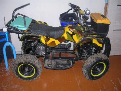

Я сообщение выше дополнил. На MY1020 c цепной передачей накат есть, ну не как у велика, конечно, с редуктором тоже будет небольшой.
Свинцовые аккумуляторы для транспорта нелегко найти годные.
Нам повезло, ( 2 сезона на квадре откатались, 800ватт 36 вольт, 3*12в 12 а*ч )  но много народу жаловалось.
А, да, тот самый  MY1020 с цепной передачей 1:7.
Вот наша таратайка
А вот такое шасси мне кажется оптимальным
