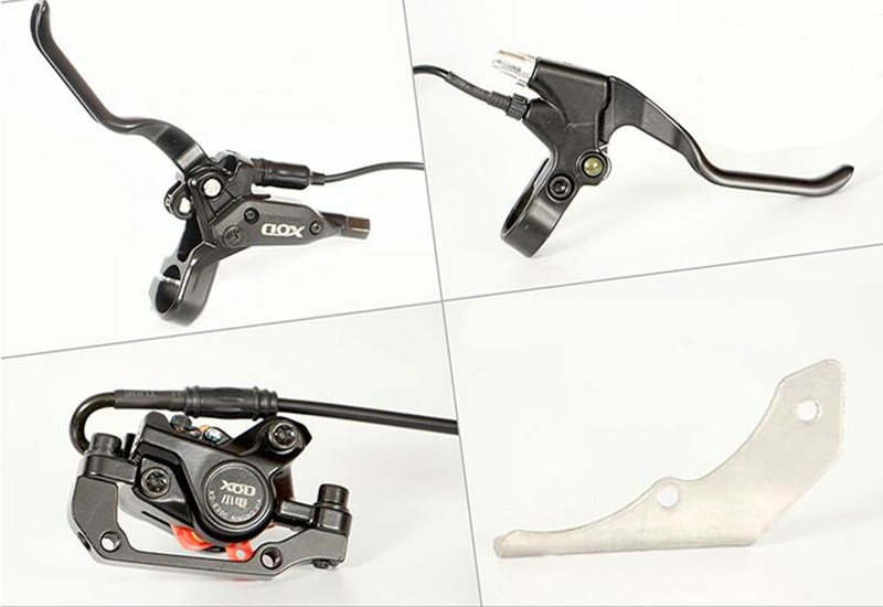

[user]Guto[/user], сзади можно и механику, но топовую. К примеру, Avid BB7 + 200 ротор (лучше тоже Авид) + спеченые колодки (тормозят классно, долго ходят, но надо прикатать км 10). Спереди выбор невелик - вилка подобного типа (а именно дропы-маятники) кренит колесо, особенно в поворотах. 203 ротор там будет чиркать. Рекуп кстати тоже стоит правильно настроить и юзать. Ну и ездить правильно, тормозить заранее. Но в экстренном случае запас тормозов будет.

Можно поступить и так.Но мне надоело менять постоянно колодки поэтому поставил назаднее колесо гидравлику от ттр 125 естественно с доработками рамы и калипера.

Спасибо за советы. Поскольку гидравлика уже приехала, то её и поставлю, а дальше - по обстановке.
Рекуперация очень "тонкая" в настройке штука. Слишком большие токи идут при установленном высоком её уровне. Предыдущие мои игры с режимами привели к выгоранию 4-х ключей. Сейчас стоит "золотая середина", не особенно чувствуется, но всё-же помогает.

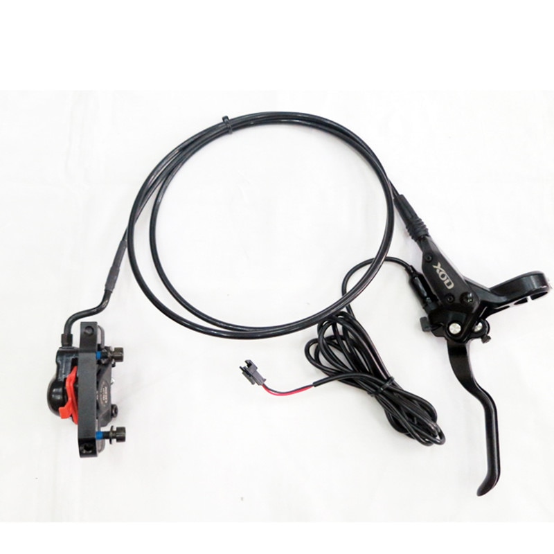

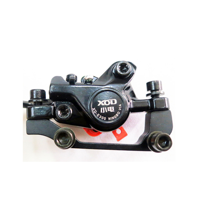

Поставил гидравлику на заднее колесо. Супер! Тормоз встал практически без танцев.
1. Ставить на подиум от штатного тормоза.
2. 150 см длины магистрали хватает для установки системы на высокий руль.
3. Штуцер соединения магистраль/калипер можно повернуть по потребности (в случае Челленджера - изгибом вверх. Гайку не трогать.
По времени 15 минут.
По сравнению со штатной механикой небо и земля, конечно. Завтра подключу линию сигнала рекуперации и поеду тестировать.
Комплект вот такой:

1. Достаточно бюджетный и качественный девайс.
2. Идеально встаёт на ротор 160мм со стоковым подиумом.
Единственный минус, пожалуй, это невозможность установки магистрали в штатные рамные тоннели без частичной разборки.

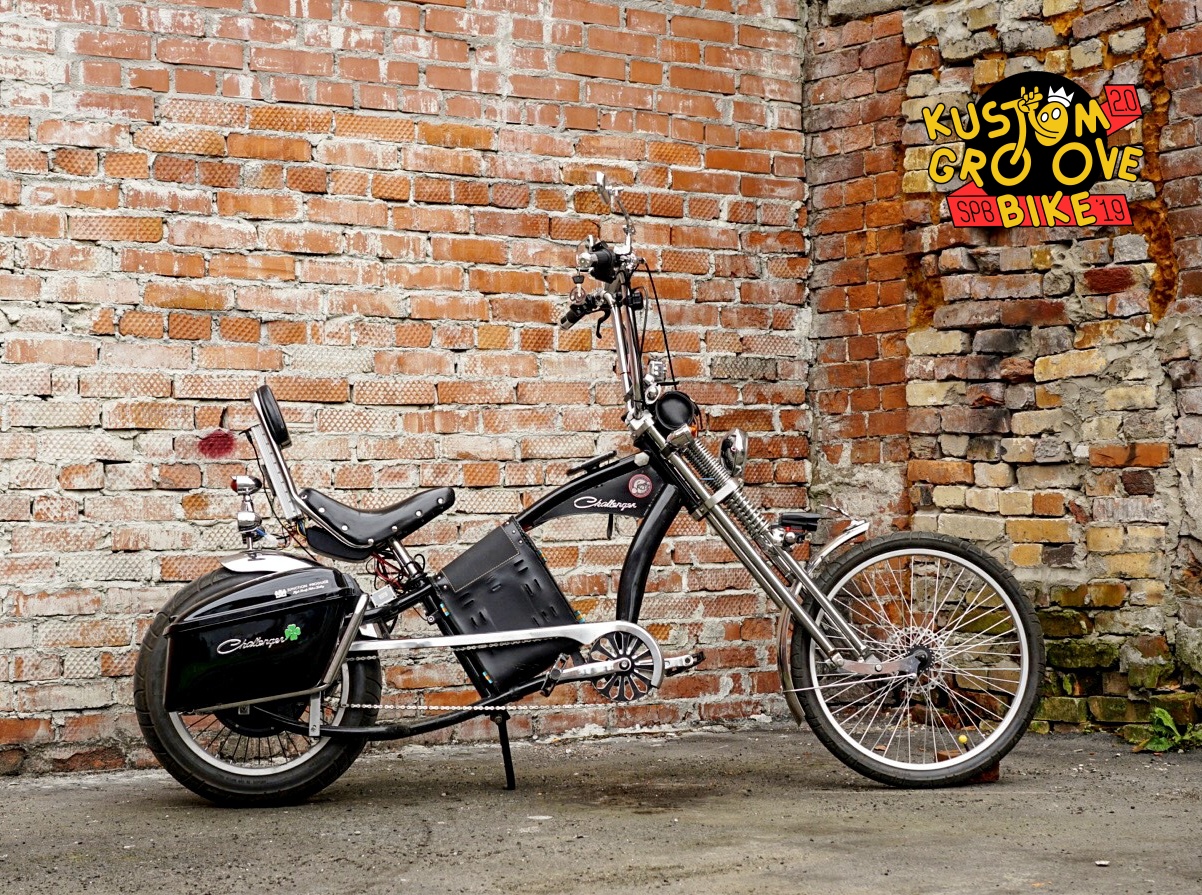

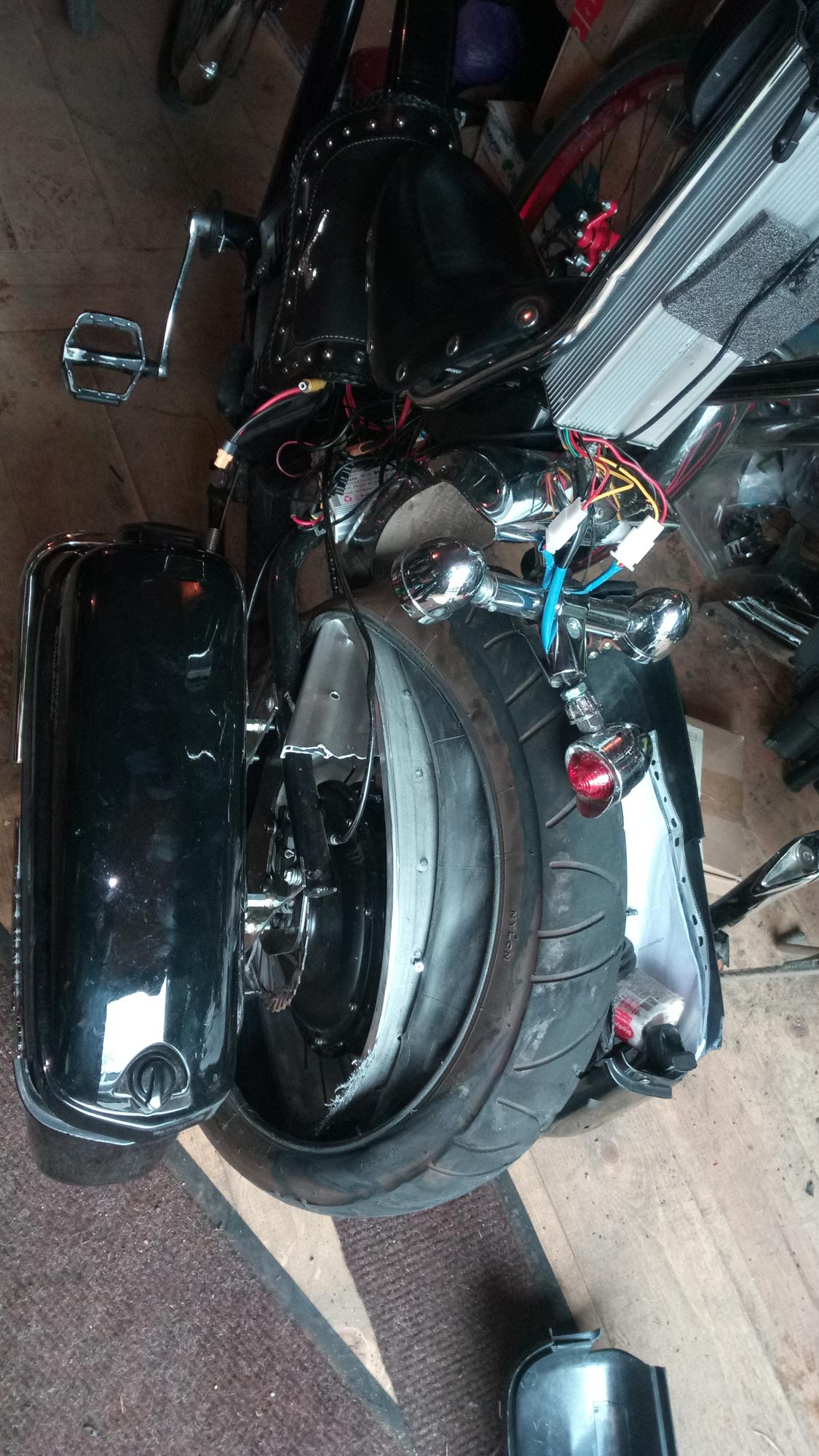

Приветствую, коллеги. Вот и закончился для меня сезон. Весьма печально. Причём скорее всего, на двухколёсной технике я на дорогах общего пользования больше не появлюсь. Получил второе предупреждение, что от дураков не уберечься, как ни обозначай себя. Ни свет не помогает, ни скорость (чтобы ехать вместе с трафиком и не "путаться" под колёсами). Так что новый проект закончен, так и не успев начаться. От старых тоже придётся избавиться и найти себе новое хобби.
Так выглядит теперь "Челленджер":

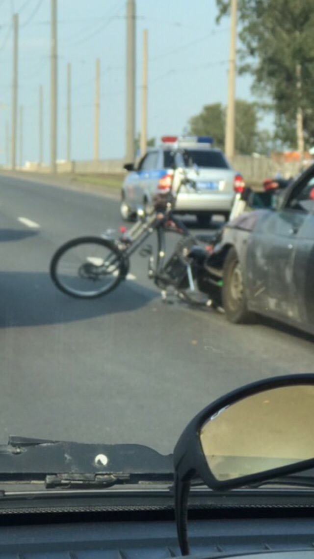

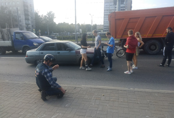

Как такое произошло? Авто догнал и наехал что ли? Об
BigMo велочоппер
Guto
Водитель играл в "шашки" на скорости (по мнению свидетелей около 100 км/ч) и меня, конечно, не увидел. Я ведь ехал в правом ряду со скоростью потока (52 км/ч). Вся иллюминация у меня была включена (головной, три габарита). Слалома я не люблю. Когда на велике, я даже между рядов вперёд не пробираюсь. Вот он меня "неожиданно" и догнал. Хорошо, что хоть передние тормоза у него работали. Я его в зеркало увидел, но резко добавить скорости не смог (не "пуля" у меня велик). В итоге: от удара слетел с велика и под бампером шлифовал асфальт.
