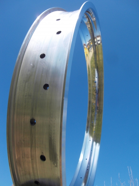

Коллеги, а ставил кто 24*3.0 на переднее колесо Челленджера?
VITAMIN1
Цитата: Guto от 09 Окт. 2019 в 00:04Коллеги, а ставил кто 24*3.0 на переднее колесо Челленджера?
CТАВИЛ И СТОИТ. НО БЕЗ КРЫЛА
BigMo велочоппер
VITAMIN1
но ощутимо поднимает вилку. соответственно меняя трейл.  велосипед теряет стабильность на маленьких скоростях. нормально рулится на 15,20+
у меня стоит обод 80 резина ( не помню название 3")
BigMo велочоппер
Guto

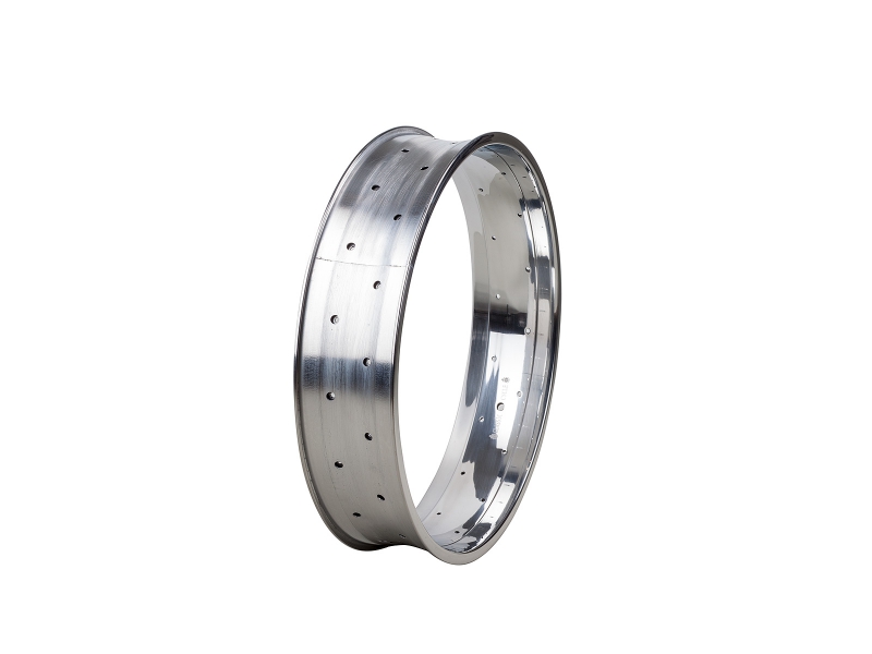

Спасибо. 80мм обод влез?! У меня между стойками 80мм. Совсем впритирку? Обод планирую 46 мм, а покрышку или 2.125 или 3.0. Смотря, какая быстрее будет в продаже. Решил попробовать вайтволл и впереди и сзади.

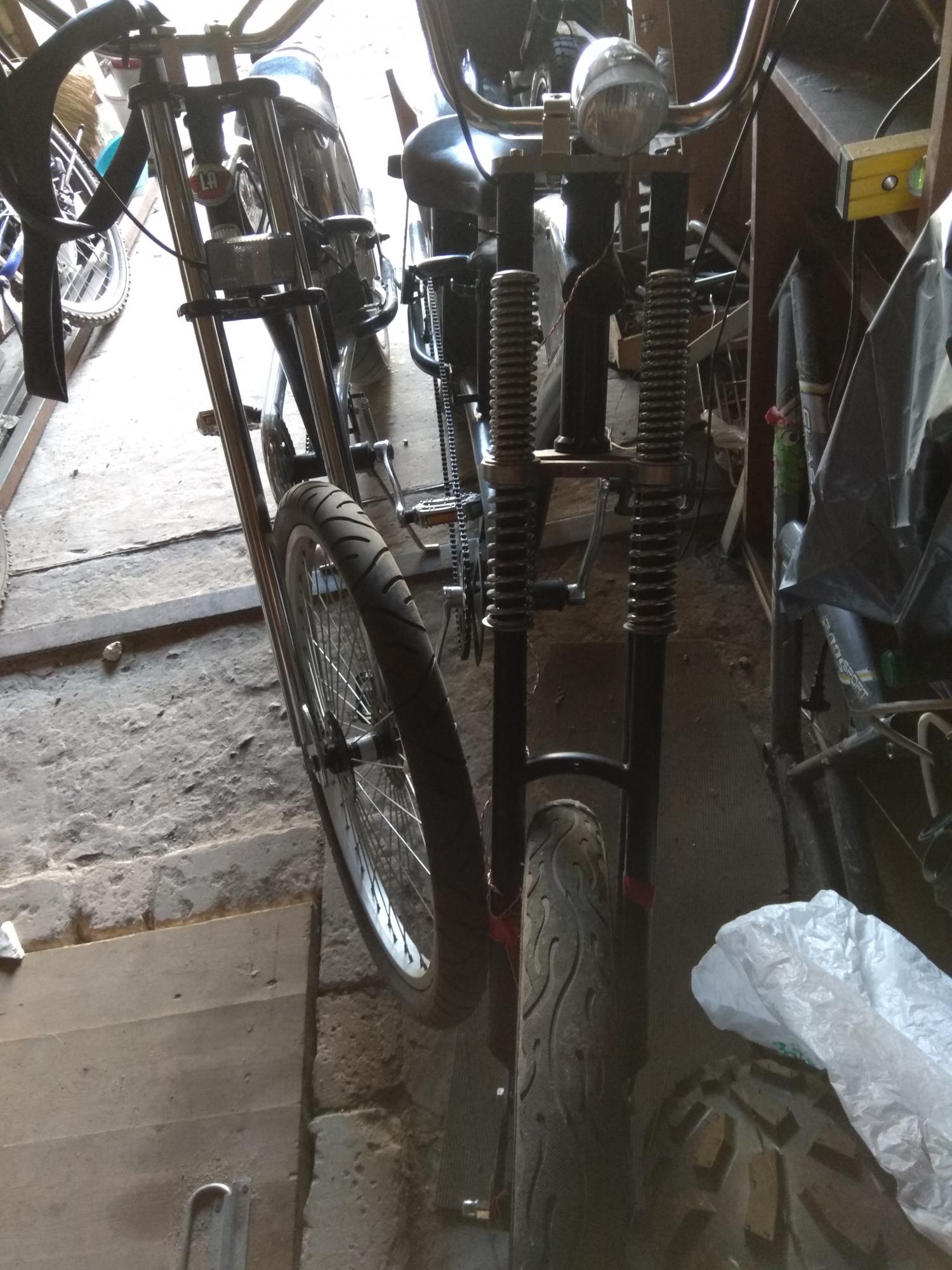

#60
Цитата: Guto от 16 Окт. 2019 в 08:1080мм обод влез
Через полчаса до гаража доберутся, точно измерю.

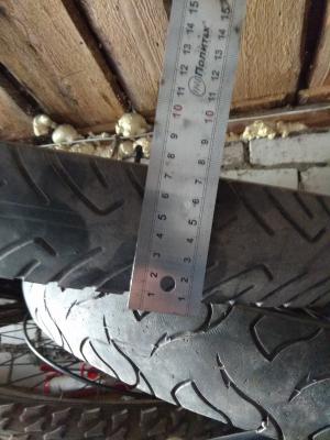

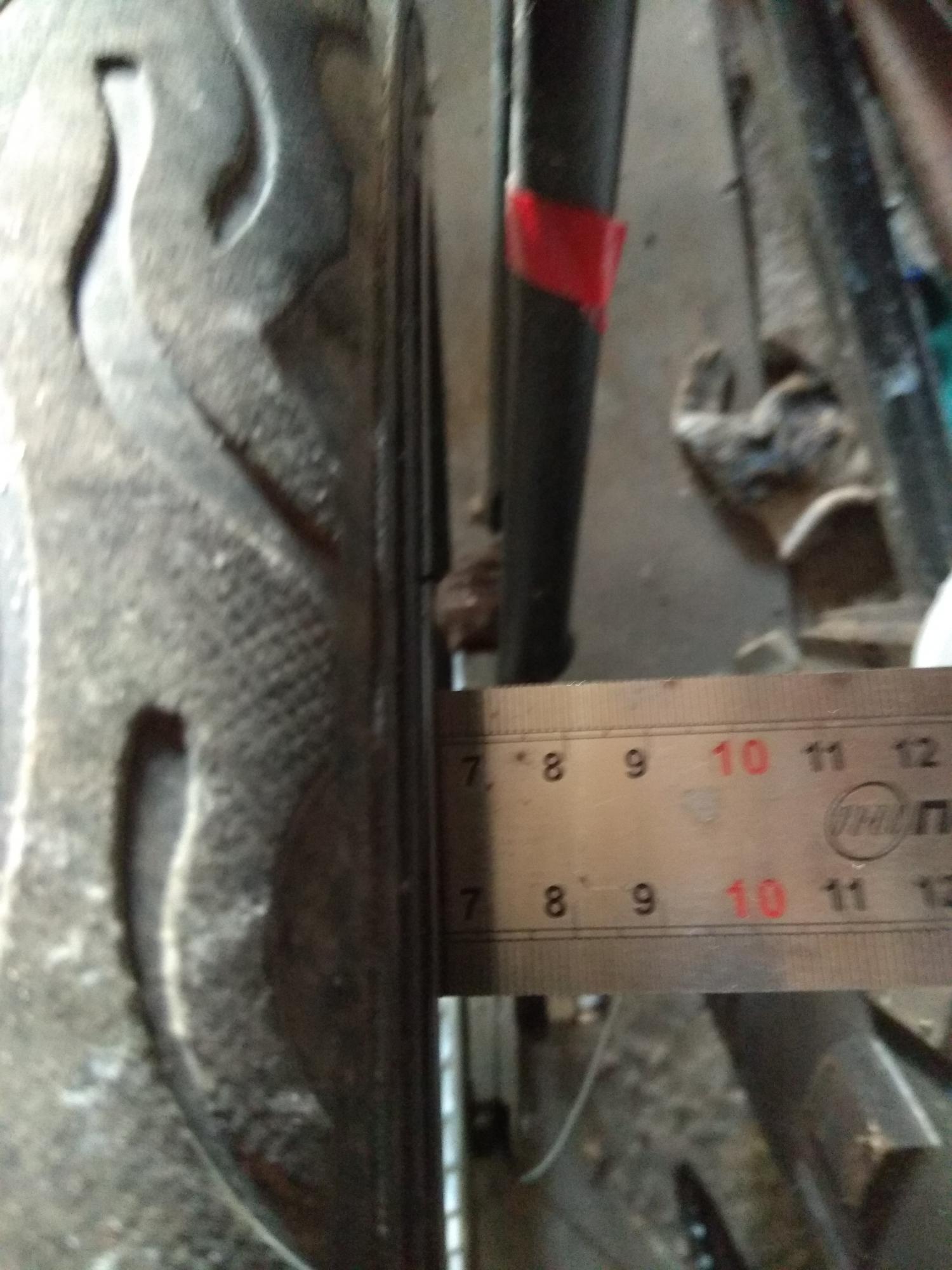

Так. Сильно извеняюсь. Склероз и бес попутал. У меня было три чопера, с разными вилками. И колесами. Осталось два. Мой на рычажке и сына хардовый. На хардовом ровно 75мм по перьям. На рычажке 90
Это размеры по перьям хардовой вилки и общий вид
Это рычажка и размеры колёс что в нее ставил. 80мм обод был на другом велосипеде.

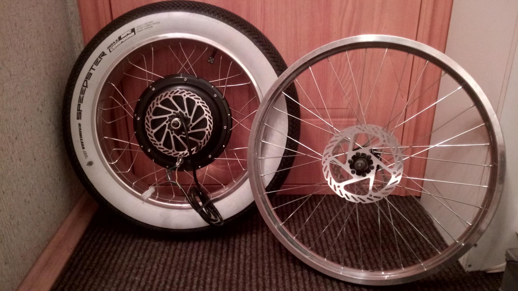

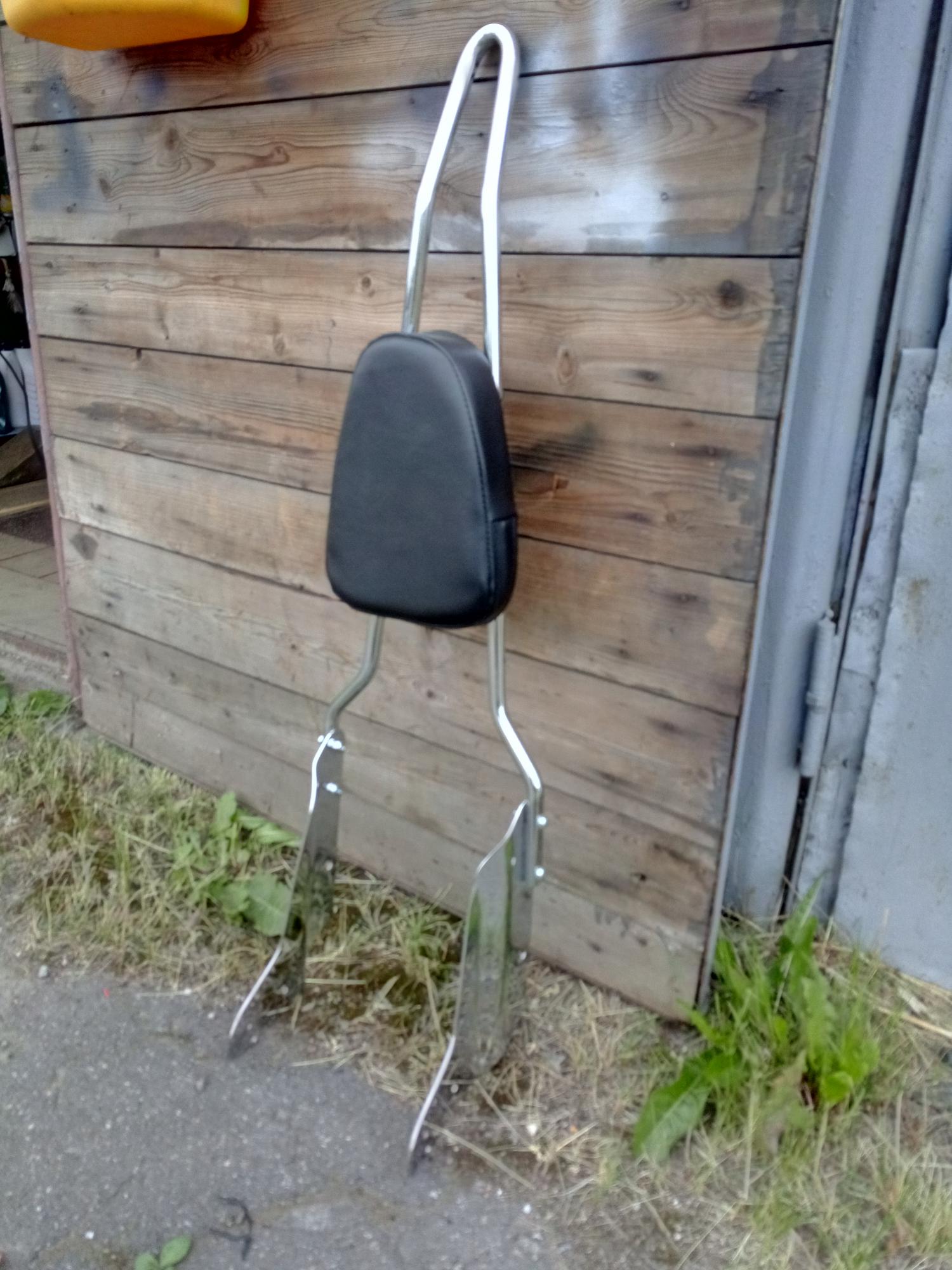

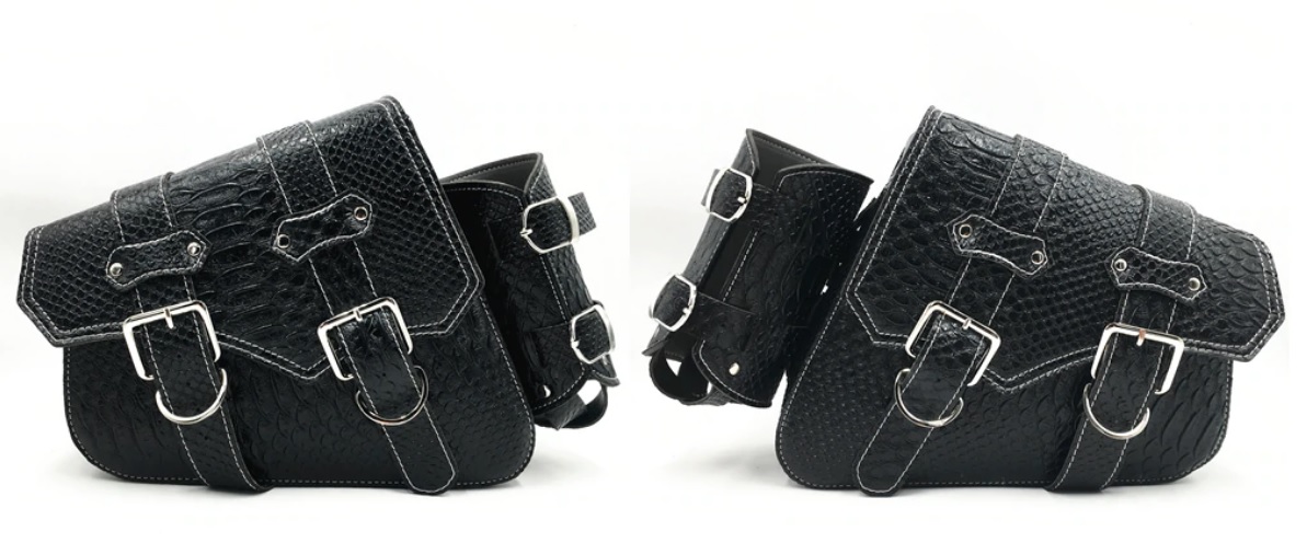

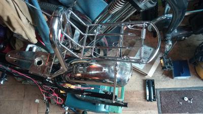

Резина с вайтволами, кофры пластиковые "в топку", повешу КЗ с обвязкой для бутылок и возможностью замены одного из них на "гнездо" для гитары, переосмыслил заднюю сборку света с поправкой на небольшой багажник за спинкой, ну и, наверно, сумку аккумуляторную заменю на  короб. Контроллер уйдет в раму. Естественно заменю сломанные педали, крыло и задний обод. Подседельную трубу отремонтирую и с седлом пока оставлю, хотя есть желание поставить широкое и мягкое с отдельной высокой спинкой.
Может ещё чего придумается за зиму.
Жду комплектующие. Надеюсь в Новом году всё приедет и можно будет потихоньку собирать обновлённый проект.

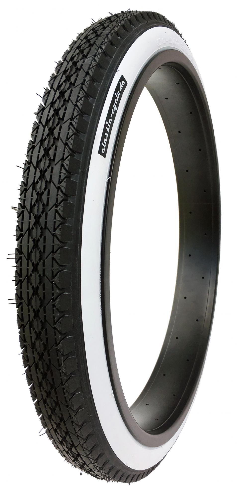

Где резину брали?
Guto
Спасибо!
Заднюю в Чоппер Доме, а переднюю в Германии  от "Classic Cycle" ( только заказал, ещё не приехала).
Guto
Пошло дело потихоньку.
Педали заменил, подседельный штырь починил, крыло (хорошо в запасе было) приладил, заднюю люстру переделал, Колёса почти готовы (вот только переднюю покрышку дождусь). Заднее мне очень нравится! Переднее будет с двойным дисковым тормозом. Я его на Швине опробовал, отлично работает.
SOLO 12
спицы под мотор какой длинны получились? 90?
Schwinn Stingray, недотрёха, ЯК, 60V, 2.8 kw/h LG Chem
Felt BANDIT,  Bafang bbs-02 750w, 13s6p mh1, Nuvinci 380
Basman, Bafang BPM + Q100, 52V , 2.2 kw/h microvast gen4
Guto
Да, 12G, 90 мм.,хром.  Хотел чуть толще, но не получилось и в два креста - тоже не получилось.
