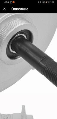

Подскажите пожаоуйста, мне нужно впихнуть бафанг в задние дропы 120мм, нашел инфу что на  swxh который 2,7кг под трещеткой втулка стоит, ее укорачивают, ну может пропилы на оси чуток продолжают и все лезет в 120мм. Современная маркировка swxh это не rm g010.250.d? Или это совсем другой мотор? Написано 3кг, может у него и втулки этой нет...

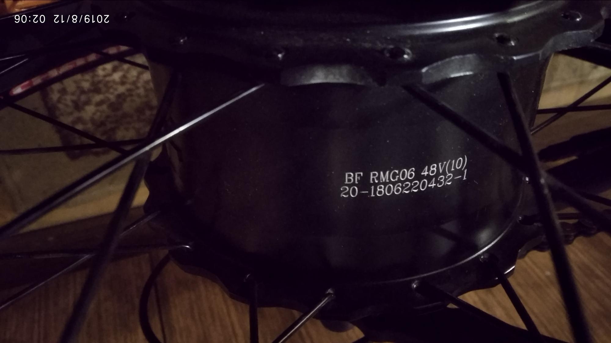

Дратути. Подскажите расшифровку этого мотора, особенно интересно сколько ватт по номиналу?
Складной 20X4.0 AWD
serj-ua
newsky526
Миникрошка 4 витка
FRWD
Поиск по странице совпадений не выявил
Пс. Фраза да, смешная  :bravo:
Складной 20X4.0 AWD
[img2 thumb=./images
750 по плоскачу. Вообще поищите родной сайт Бафанга, там много инфы.
Uran
https://sportas.kz/p44257333-motor-rmg06-48v.html

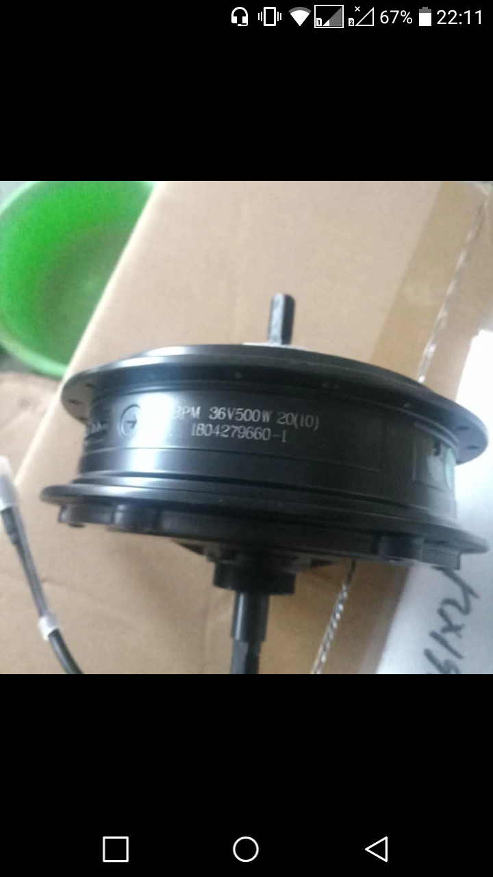

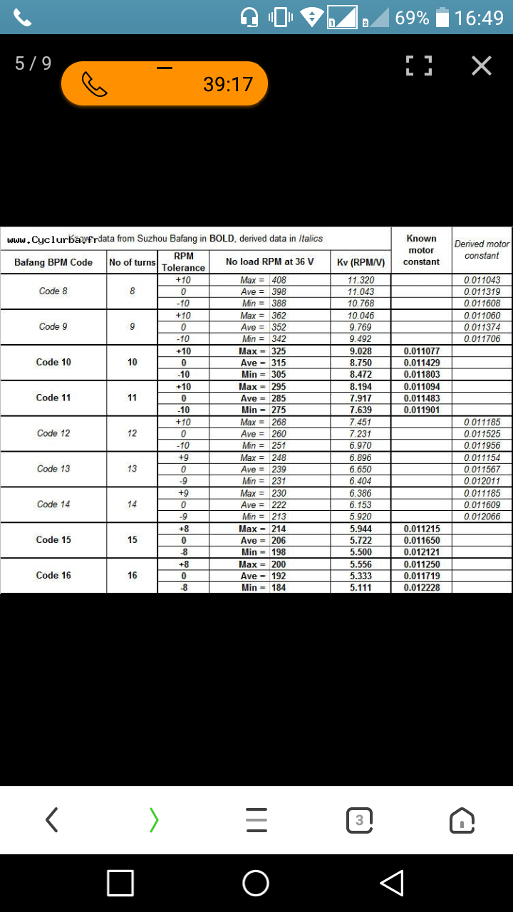

Здравствуйте , не хотелось бы совершить ошибку при покупке мотора бафанг bpm , именно чтоб скорость велосипеда маленькой не была . колеса 26 , вес водителя 53 , аккум литий 18650 12s 8p контроллер грин тайм 500/600 ватт
36/48 вольт , 30 ампер . на моторе маркировка
36v 500w 20 (10) считал скорость по таблице в этой теме вышло 45 - 50 км/ч
https://a.aliexpress.com/_dUHWWJq продавец
