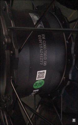

Расшифруйте маркировку пожалуста, чё за мотор.
Модель 060, возможно 8 витков.

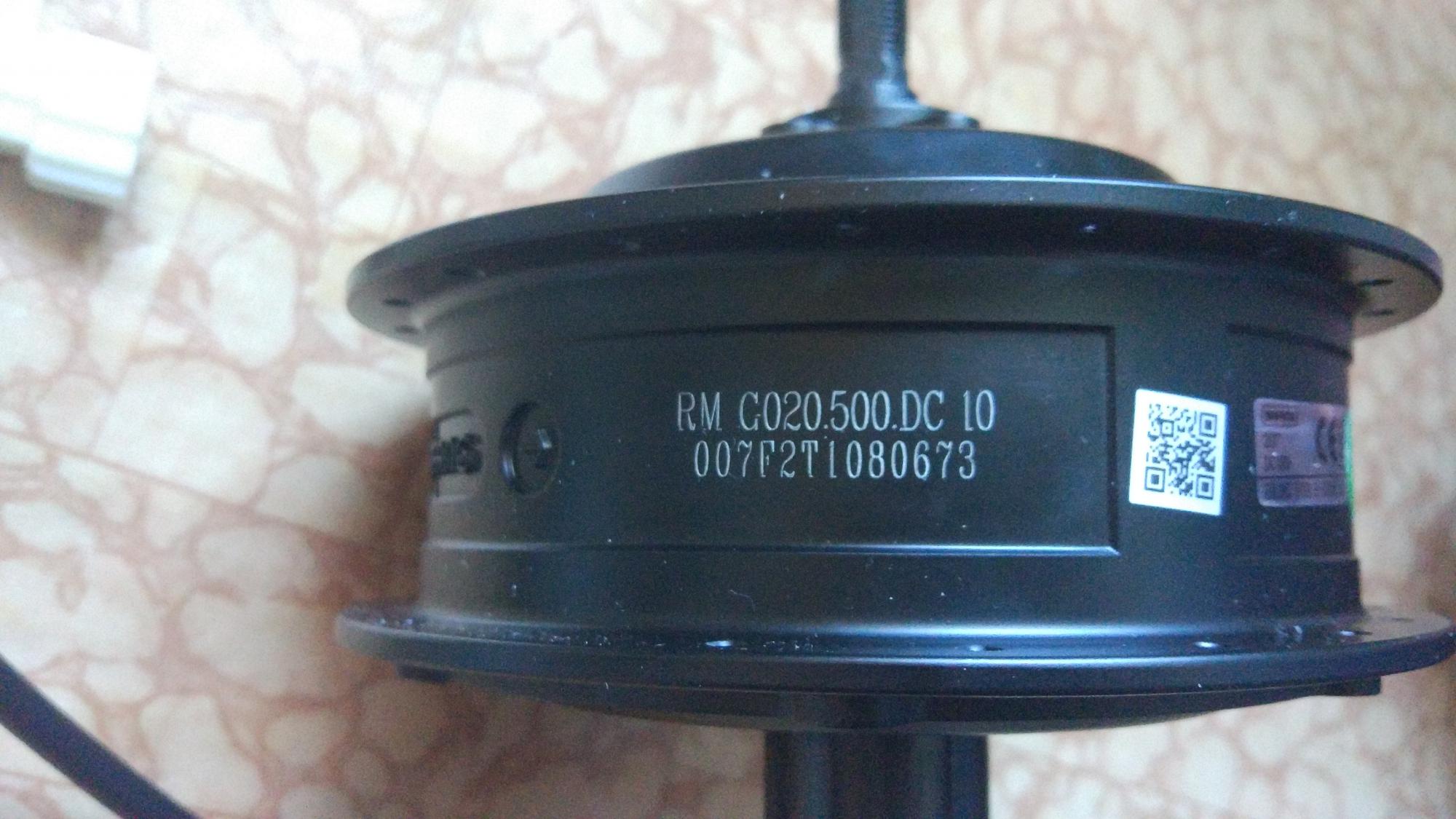

Салют! купил на али моторчик на 48v 500w. продавец говорит что на 500вт, у меня появились сомения.(думаю что на 350) Сравнил технические харак. этого мотора с мотором на 350вт с оф. сайта Баванг. Все совпало один в один. весит он 3.6 кг, мне кажется это маловато для 500-го движка или я могу ошибаться?

Цитата: edw123 от 05 Апр. 2019 в 12:48Расшифруйте маркировку пожалуста, чё за мотор.
Свежая/старая модель?
Продаётся набором с покрыхой, ободом, контроллером, и тд вместе с доставкой за 15500. МариоЕбайк.
Нормально. "350" - это обычно 2,7кг.
Про цены не знаю, мотор вроде для фэта, новый, мощный. Тут есть по нему своя тема.
Имхо, это 350-ка. У меня такой же, на 4-й странице есть фото, мой 3,4 кг
TOKYki
Обманул! гад поднебесский! опять спор открывать...эхх не люблю я эти споры, я за мир
