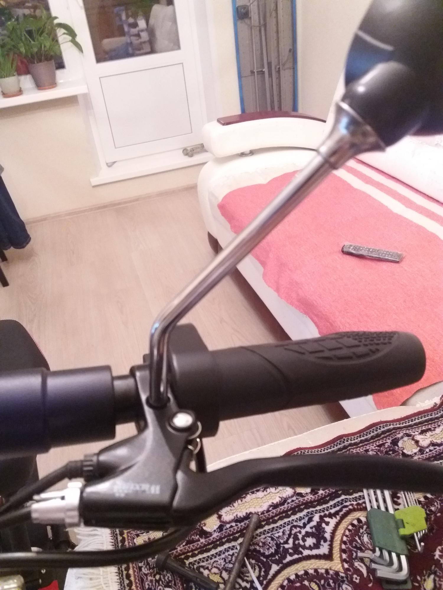

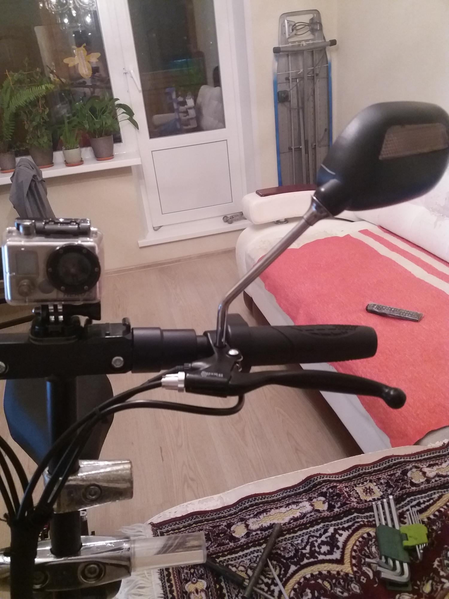

Не поленился сходил в гараж и сфоткал. Снимок не айс, вспышка немного подпортила цветопередачу и тональность, но смысл в расположении и форме зеркал передаёт.
спасибо ! но на руле куге места совсем мало,в отличии от вашего аппарата.
есть мысль прицепится к болту шестиграннику крепления левого тормозного рычага,путем замена на более длинный болт.
правое зеркало мне не нужно.
Александр.
Знаю, что на Куго руль коротковат, поэтому и подкинул идею вставок, а в сложенном виде это на общие размеры не повлияет существенно.

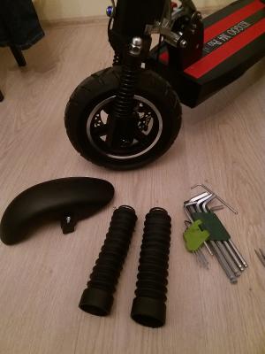

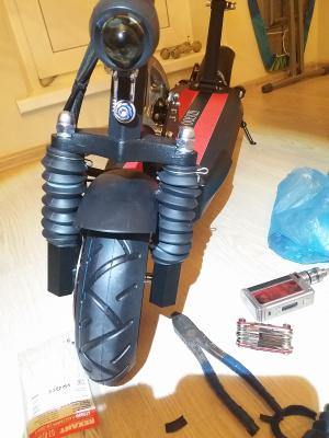

Решил сделать пыле грязе защиту передних амортизаторов от абразива.приобрел опытным путем два пыльника от мотоцикла в Соколях.аморты не снимал,лениво.разрезал и прихватил стяжками.небрльшая сложность была с натягиванием крыла на свое место,рещмнки мешали,методом подрезания и натягивания крыло встало на место..300 р  за пару пыльников и час работы.

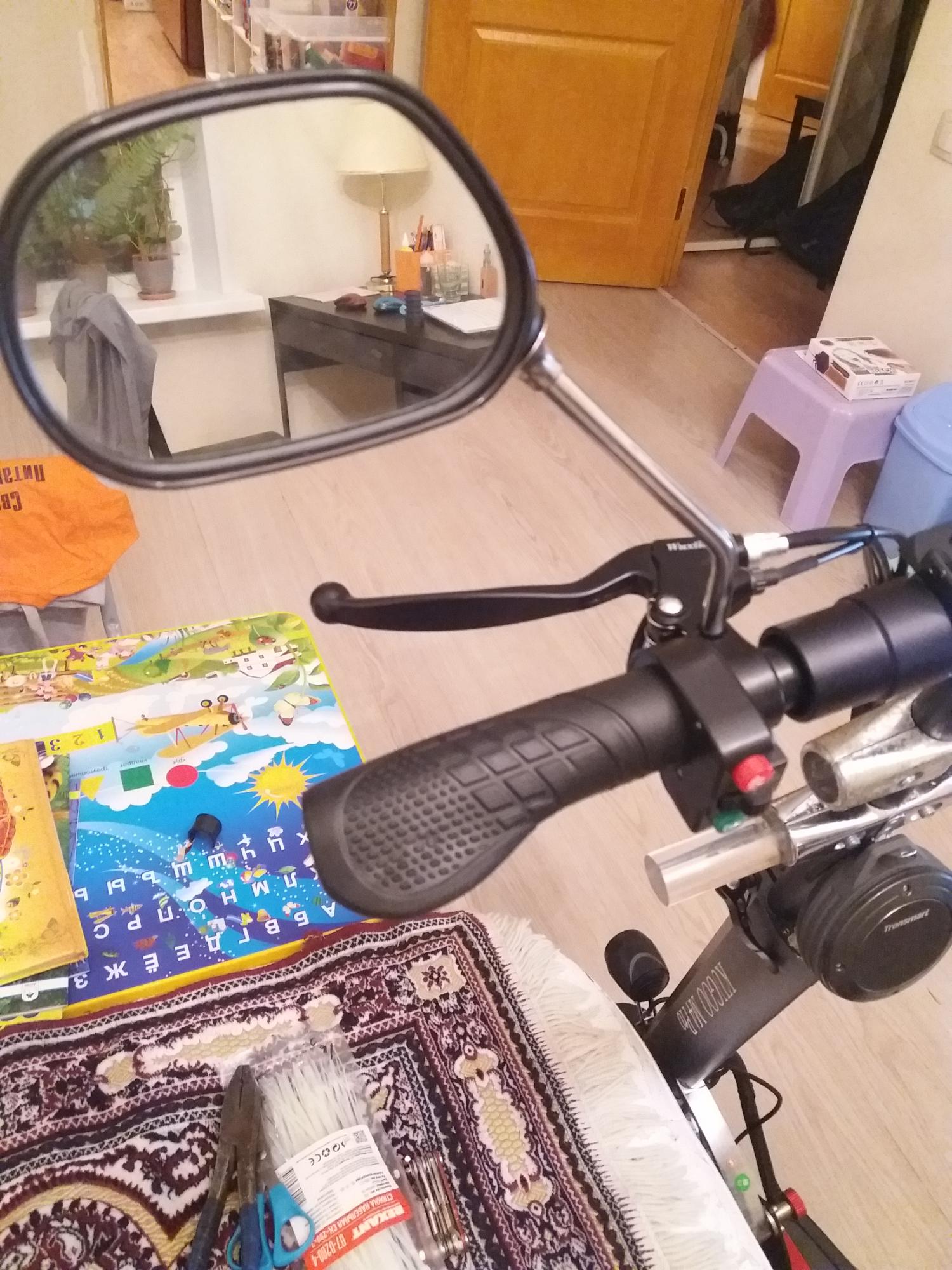

Подобрал зеркало от скутера,встало идеальео,ничего колхозить не пришлось,вывернул болт крепления левого тормоза,и вставил зеркало,снизу притянул гайкой,обзор отличный.зеркало стоит 250 р

Цитата: Kostak1975 от 03 Март 2019 в 20:06Подобрал зеркало от скутера
Норм! Модель скутера не подскажете?

Цитата: Kostak1975 от 03 Март 2019 в 19:27Решил сделать пыле грязе защиту передних амортизаторов
Молодец, быстро у Тебя все происходит как у Самоделкина в Советских мультах!

Цитата: Crazywolf от 03 Март 2019 в 23:36Норм! Модель скутера не подскажете?
Зачем тебе скутер если заинтересовался зеркалом.
Вот его параметры: Зеркало заднего вида JY-102А
https://krasnodar.regmarkets.ru/product/zerkalo-zadnego-vida-64178736/
Проще выкрутить болт,и с болтом дойти до магазина,подобрать зеркало.

Цитата: Kostak1975 от 04 Март 2019 в 09:43Проще выкрутить болт,и с болтом дойти до магазина,подобрать зеркало.
Это условие как поставить чтобы крепёж совпал, но условие недостаточное для обзора, необходимо, чтобы консоль зеркала обеспечила обзор пространства и физическое тело не мешало обзору.
