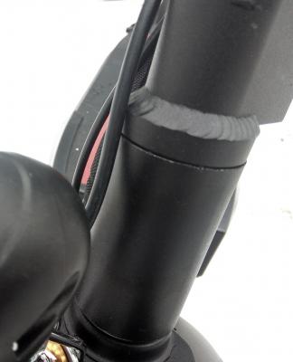

sergo842
Есть у меня один вопрос для студии.
Назову его "рулевая стойка".
Как устроен данный узел, что там внутрях, и каким образом разбирается, сервисмен, он же продавец из раши ру, затруднился с ответом. Узел далеко не новый, от прежних моделей, ткните в нужном направлении, может где уже было в картинках, буду крайне признателен. Под разбор, свой в этом сезоне не планирую, особой нужды нет, разве что помазать,  чувствуется перекат перетянутых шариковых подшипников, особо верхняя опора в интересе, в сборе не понять. Снизу, под крылом, только следы сварки трубы с опорой амортизаторов, деталька из сталюги.
