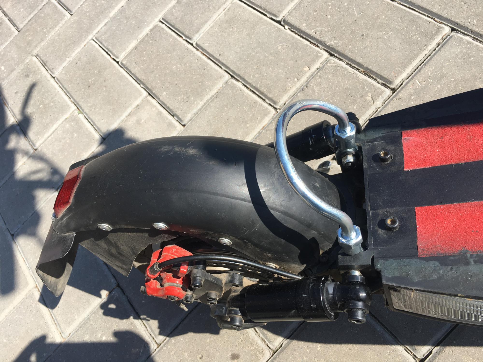

Всем привет 👋🏻
Решил убрать сиденье, гремит и мешает кататься с ребёнком.
Вместо сиденья сделал ручку для переноски самоката.
Скобу укоротил на 25мм и маленько загнул, чтобы не спотыкаться, теперь самокат переносить удобно.
Также сделал подставку ребёнка, заодно расклинил контролёр и батарею (надоело как гремит).

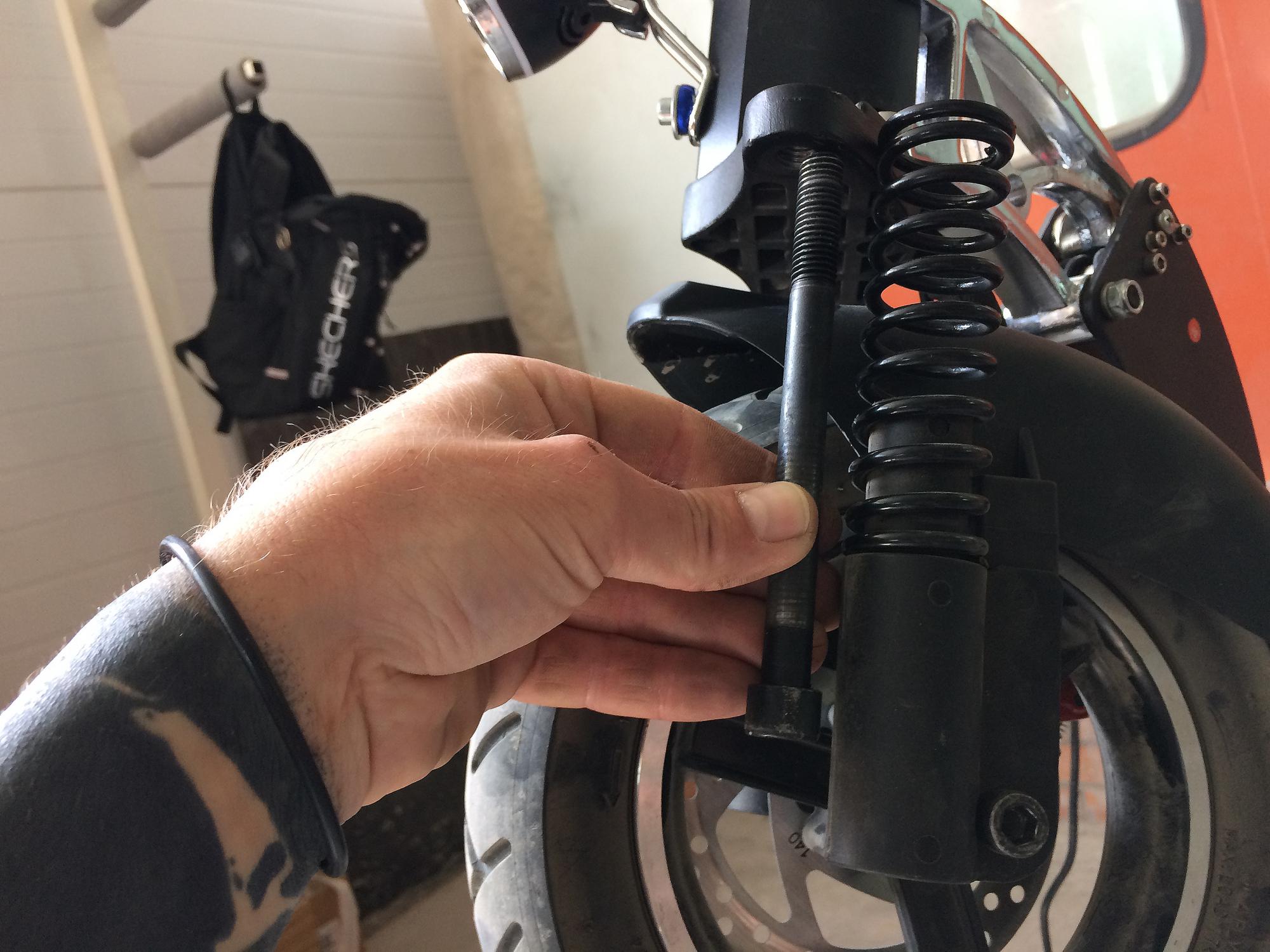

Goddog
Замучался от специфического стука переднего амортизатора. Изначально грешил на люфт рулевой но понял что это болт при возврате в свое положение амортизатора бьет шляпкой по пластику. Решение простое. Надел две шайбы из плотной резины и смазал. Эффект изумительный. Стук ушел полностью. В идеале шайбы делать из полиуретана, сколько проживут резиновые трудно сказать.
triskach
[user]Goddog[/user], А как его разбирать. Я смотрел, все плотно, мазал снаружи.
Goddog
Снизу отверстие, через него выкручивается болт. Там головка под шестигранник, размер точный не скажу 8 или 9. Ну и длинной он должен быть сантиметров 6(шестигранник).
Только перед этим нужно гайку-заглушку полукруглую снять. Та что сверху амортизатора.
