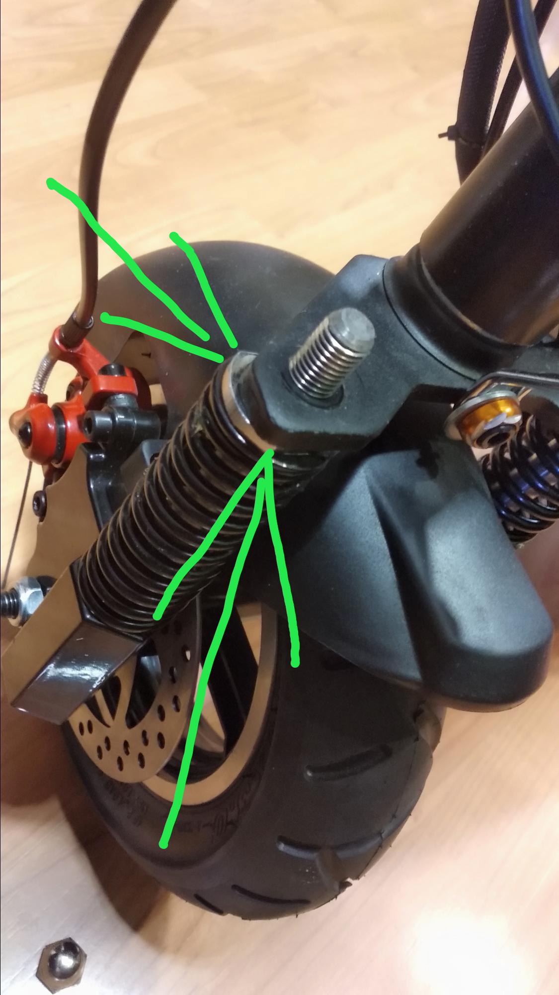

Цитата: Goddog от 06 Май 2019 в 20:10
Снизу отверстие, через него выкручивается болт. Там головка под шестигранник, размер точный не скажу 8 или 9. Ну и длинной он должен быть сантиметров 6(шестигранник).
Только перед этим нужно гайку-заглушку полукруглую снять. Та что сверху амортизатора.
Странно у меня нет отверстия снизу амортизатора ;(
Kugoo S2
Kugoo M4 PRO
SpeedSavage S11
triskach
[user]Евгений1979[/user], Очень странно, но у меня тоже ее нет. Была бы, я давно бы сделал.
Евгений1979
Да с этим отверстием было бы гораздо легче перебирать амортизатор.
А так тоже что то гремит в амортизаторе, а добраться никак 🤨
Может быть поковырять снизу легонько, авось там тонкий слой металла и дальше тот самый заветный болт 😎
Уважаемый Goddog, можно попросить фото амортизаторов снизу, примерно как я сделал фото ?
Очень интересно в чём отличие наших амортизаторов.
И смотрю в Вашем случае в качестве штока амортизатора чёрный болт, у меня же отполированная железка, прям как настоящий шток автомобильного амортизатора.
Kugoo S2
Kugoo M4 PRO
SpeedSavage S11
triskach
Не той системы амортизаторы у нас..., или у него?
Димон78
У нас рестайлинговый, по другому снимается.

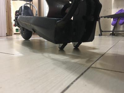

Евгений1979
Как то видел на Али подставные колёсики для самоката в сложенном виде, но ценник был более 1 000 ₽
Поэтому вечером прикрутил два мебельных колёсика (45 ₽ за штуку) штатным болтом М6.
Теперь в сложенном состояние самокат не царапает напольное покрытие и сам не царапается.
Плюс удобно кантовать его не поднимая, например для протирке пола под ним.

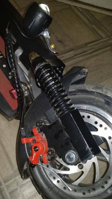

Goddog
вот пожалуйста
Димон78
Цитата: Goddog от 08 Май 2019 в 09:31вот пожалуйста
У вас дорестайлинг. У нас нет снизу дырок. Чтобы снять у нас нужно открутить винты, а потом крутить ту металлическую серебристую пластину над пружиной. Только так.

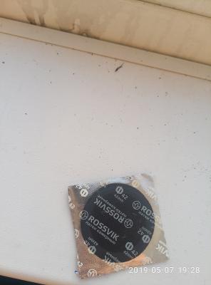

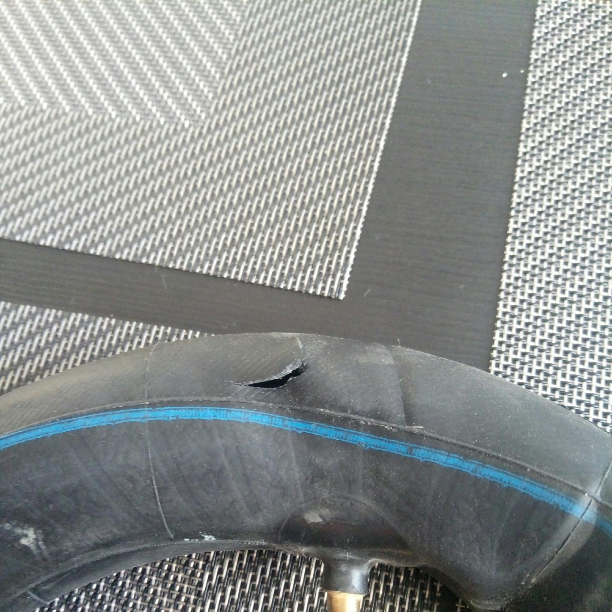

Volchkov
На 200км задним колесом поймал штырь :facepalm:
, первым опытом шиномонтажа хотел поделиться с Вами, может будет полезно!После прокола зашел на первую шиномонтажку и попросил у них заплатку (Обошлась в 100р).

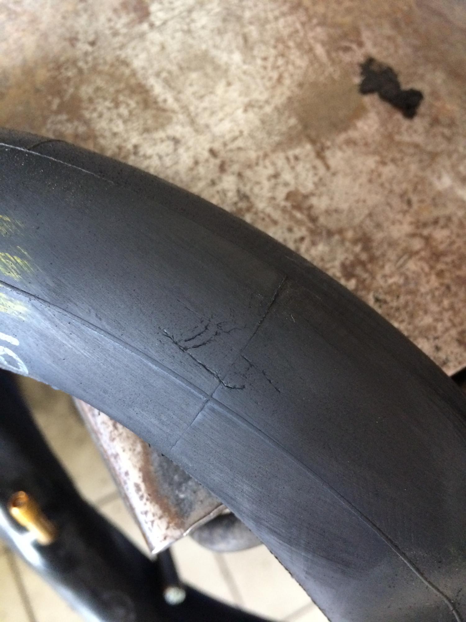

Goddog
А я никакого штыря не ловил. Шиномонтажник сказал ,что ощущение будто камере 20 лет. Она просто трескается от старости
