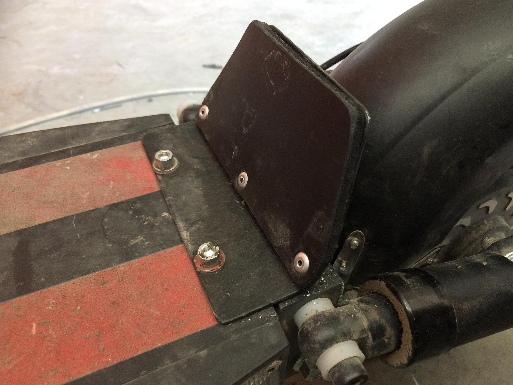

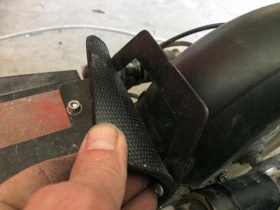

Goddog
Мое рукоблудство.
Упор для ноги+ручка. Материал 30хгса+транспортерная лента(прикрывает ручку что бы пятка не цеплялась)
ARHANUS
Цитата: Goddog от 15 Май 2019 в 13:56Мое рукоблудство.
а смысл в этих электротабуретках всего 500 ватт, не замечал что бы сильно рвал данный мотор)))

Зла на всех
ну и катайтесь на дюалтроне, мы то причем, мне 500 всего хватает, как бы пофиг

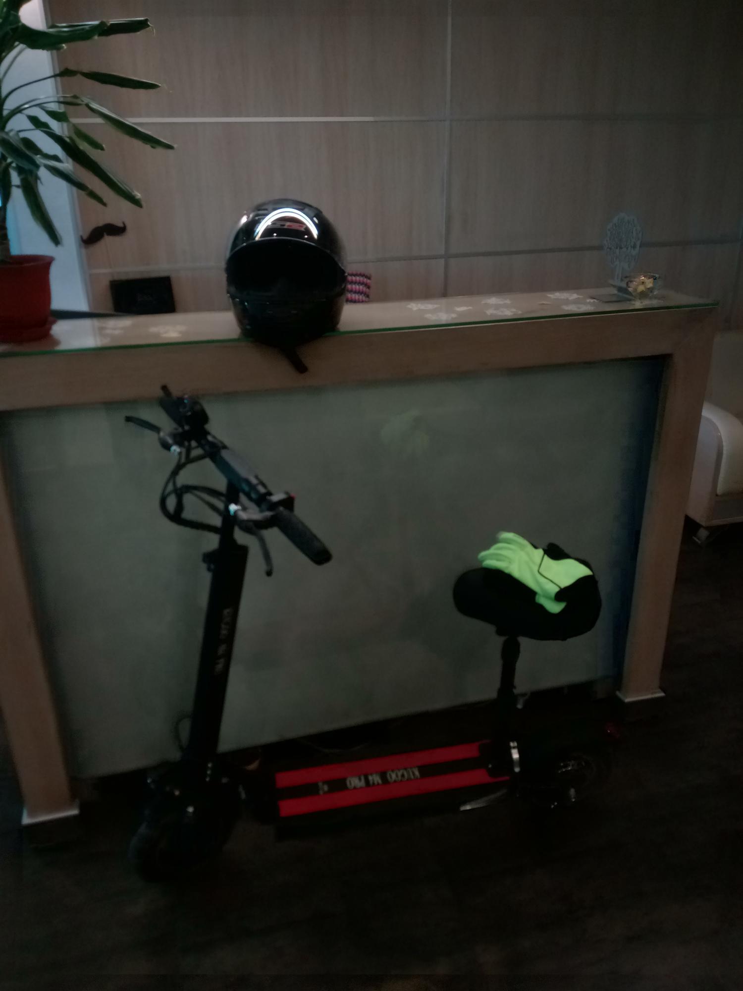

Kalach
Все привет! теперь я с вами. По мед показаниям (болели колени) пришлось отказаться от Kugoo S2. и пересесть на Kugoo М4.
Там продав свою С (пробег 1400) и добавив денежек Купил себе М. Как тут и обсуждалось правильную. С гусем старого типа, что с крюком. Так как 16А небыло в наличии купил 13А. Мне и так и так хватит, да и не факт что можно верить тому что написано. К примеру у китайцев небыло коробок с надписью на 13А, поэтому они просто наклеивали переклеивали 3 на место 6. С одной стороны у них вышло как надо, с другой забавнее:
Теперь немного сравнения С и М самокатов:  (не все будет касаться именно самих самокатом, много типа езды. На С по умолчанию стоя, на М сидя - читсто моя особенность, если вы ездите по другому, то данные моменты надо отнести к типу езды)
- маршрут: дом -работа: 11км., на пути шт 10 светофоров и виадук через ЖД.
- моя масса 95кг + одежда и снаряга - 100кг.
- на С в среднем я проезжал это за 40 мин. (средняя скорость 17 Км/ч). Обзорность высокая, Маневренность высокая, Бордюры ходом или с прыжка, режим тапка в пол, Болели колени. Заряд АКБ сажал больше чем на половину, если забывал зарядить, на обратную дорогу не хватало (батка штатная 6,6Ач)
- на М сегодня доехал за 35 мин (средняя скорость 17 Км/ч). Обзорность никакая мне с ростом в 196см, вообще странно смотреть на пешеходов снизу., Маневренность ниже С на порядок, примерно как на велосипеде, Бордюры до 4 см ходом на большие пока не решился. пробивает подвеску. режим тапка в пол, колени сказали спасибо, ибо это лайнер. Такая же никчемная подвеска как и на С (пружины) но к ней добавляются пневмо колеса и сиденье с пружинами и амортизацией.
- Таскать на руках мне особо не надо, так что увеличение веса не сильно напрягаем, да и здоровому мужику это и не особо критично.
- А вот мобильность конечно упала: так гда С я брал одной рукой за дисплей и переносил, на М надо остановиться, слезть, взять в 2 руки понести. Например на работе в лифт, где куча народу уже не зайти.
- Еще пропал эконом режим, отработанный на С, при троганьи с места я нажимал на гашетку, разбегался км до 15, потом на самокат и поехал, очень экономился заряд, здесь такое не катит из-за сиденья. но и с разгоном проблем нет. На низах разгоняет хорошо.
- в М нет круиза. ну и правильно, в положении сидя он зло (имхо) Вообще задумался об апгрейде защиты. тк. с С можно было всегда просто сбежать, с М придется уходить в скольжение.
- в М нет рекуперации, как было в С, зато Механические тормоза с кнопкой  или с холом. если тронул ручку тормоза, газулька отключилась - удобно. Но по поводу рекупа конечно жаль. Даже фиг с ни с доп зарядом. Во первых это плавное торможение, во вторых нет никакого износа.
- в М есть сигналка. странная и непонятная штука. пока не понял плюс это или минус.
- Овсещение: тут бесспорно выигрывает М. Эдешь ка новогодняя елка. подсветка со всех сторон. Незнаю насчет основной фары, но чем заметнее, тем лучше. Т.к. на дороге это безопасность меня, а на тротуаре - пешеходов.
- Гуделка на М достойная, ничего изысканного, но вполне достаточно для пешеходов. не чета умирающему писку на С.
Теперь вопрос. После проезда 11 км. у меня аккум пишет 47 вольт. Если не заряжать этого хватит чтобы проехать еще столько же?
