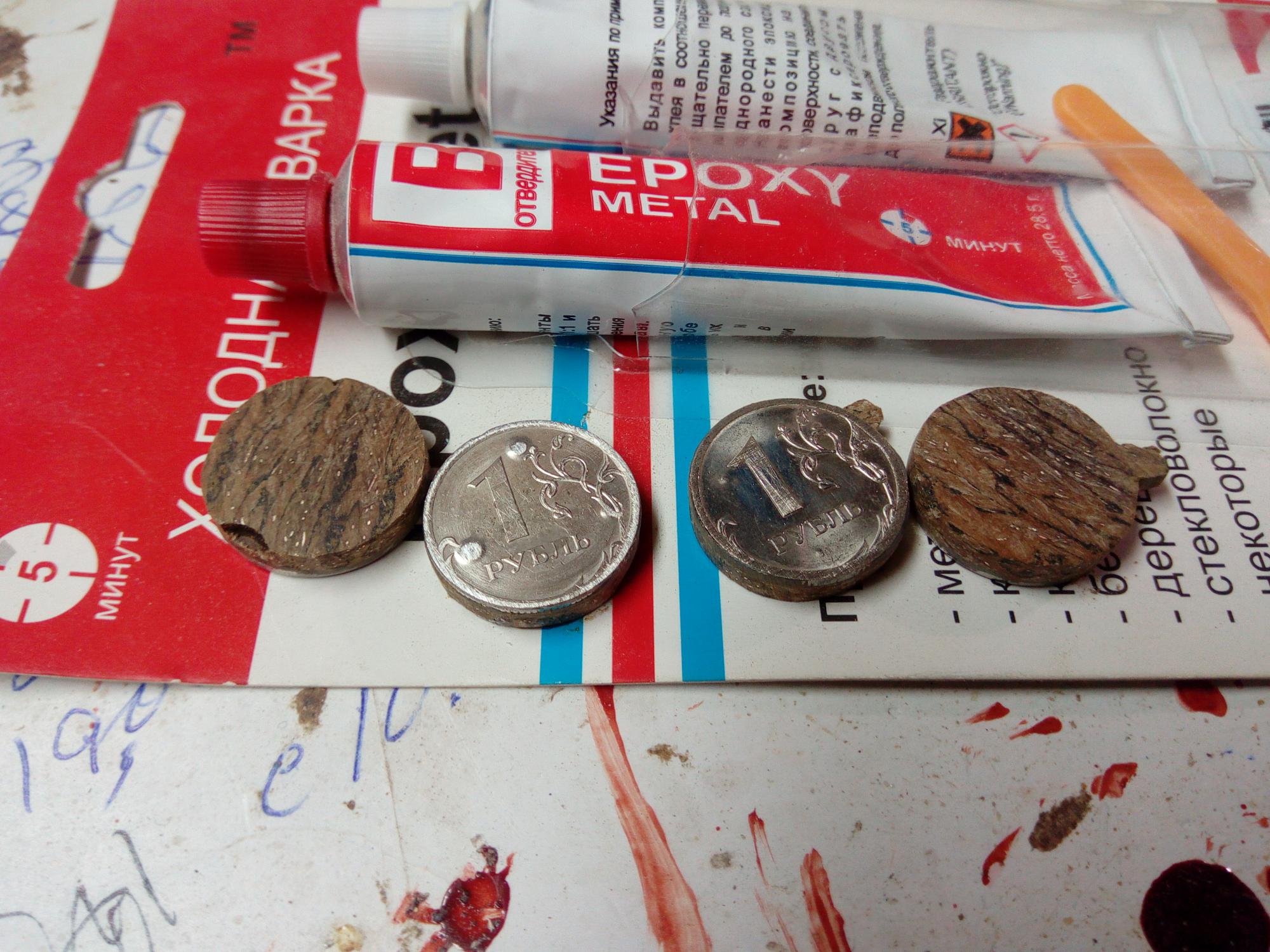

Цитата: Goddog от 24 Май 2019 в 11:56
Изготовить своими руками
Есть фото процесса изготовления?
Клеешь рубль на фрикцион дальше обтачиваешь по периметру, подгоняешь толщину по максимуму, около 4,5мм. Только не понимаю, нужен ли этот усик от проворота. Недавно поставил на передок без него, смотреть, пока рано. Колодки делал полноформатные, без обрезки верха

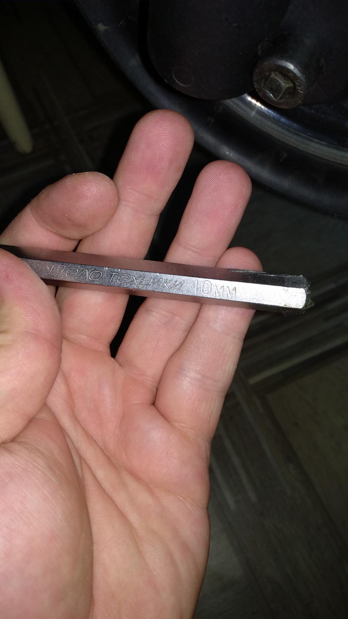

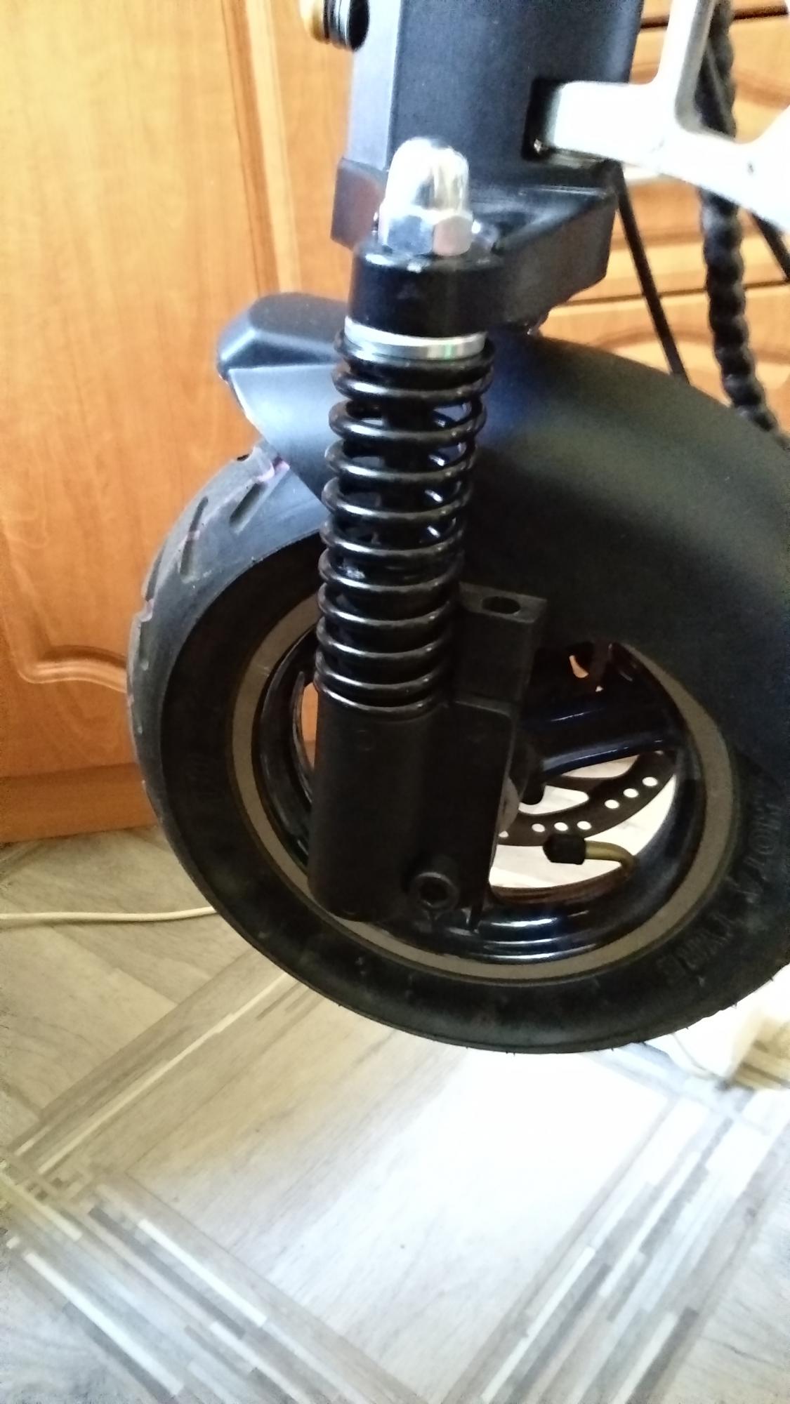

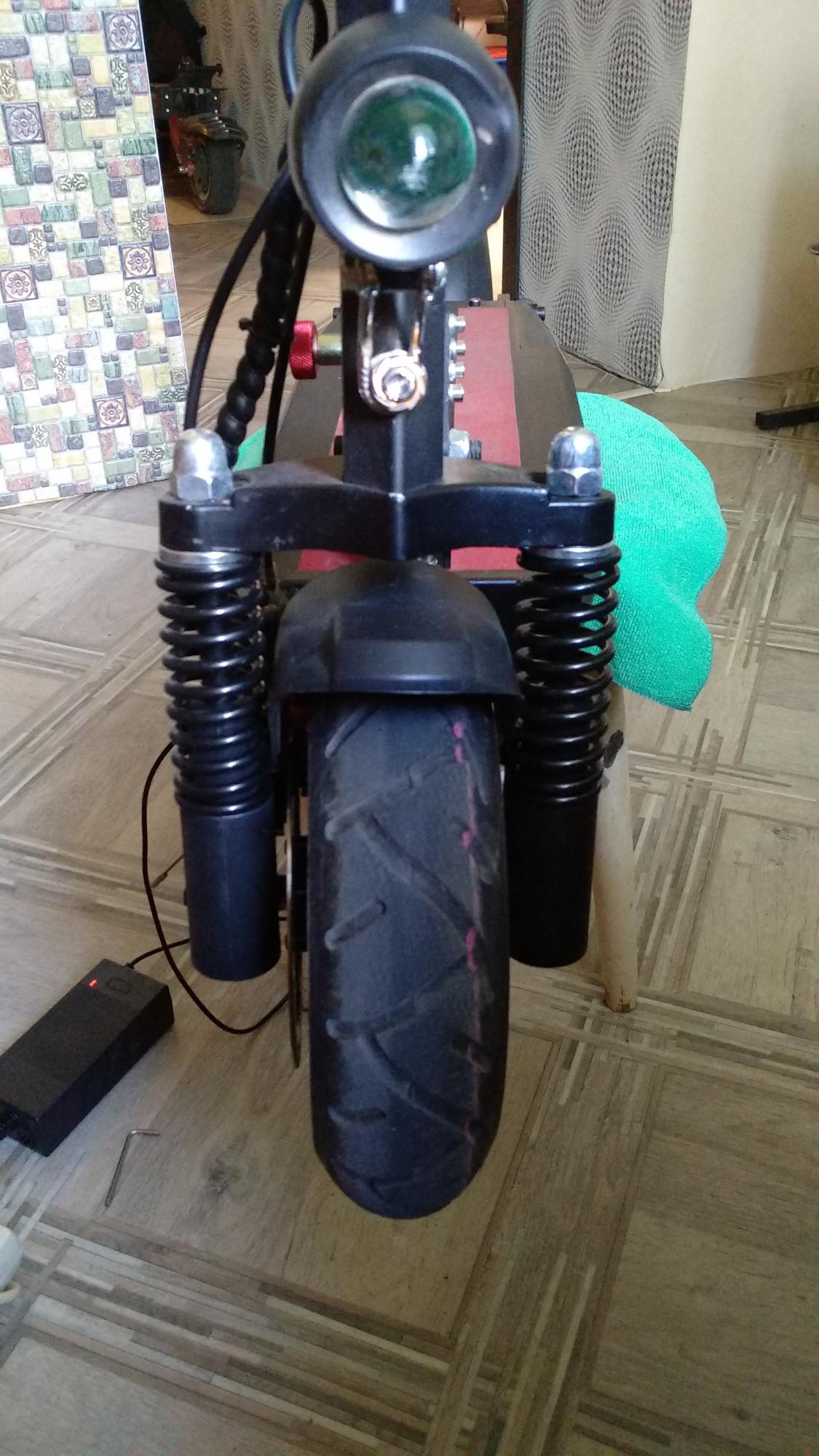

Всем привет. Получил амортизаторы, установил, времени небыло рассказать. В общем встали отлично, по креплениям калипера и крыла всё подошло. Штоки если что можно будет заменить, снизу шестигранник на 10. Сегодня попробовал проехать, мои 102кг держит отлично. Сравнить с родными амортизаторами не могу, ездею на ультроне 128. Так что кому то может пригодится.
