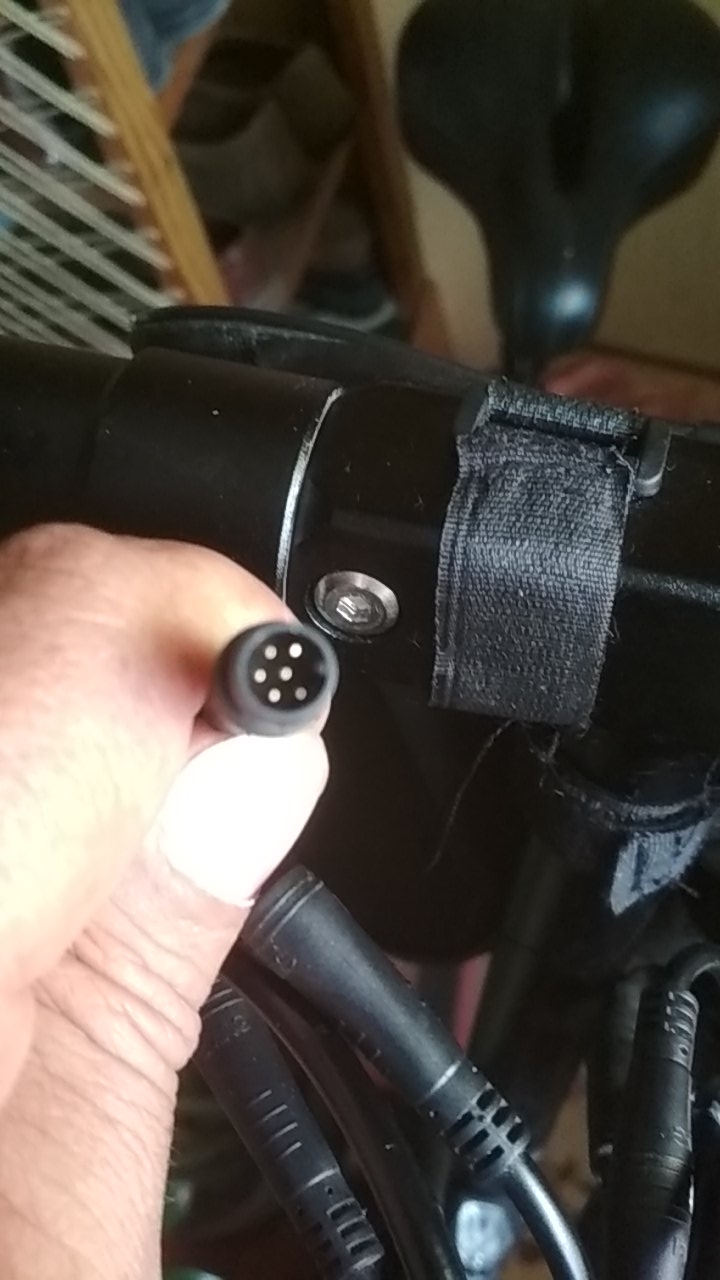

Парни как называется этот разъем,и где его искать?Это разъем к дисплею самоката.Диаметр d 7,5mm

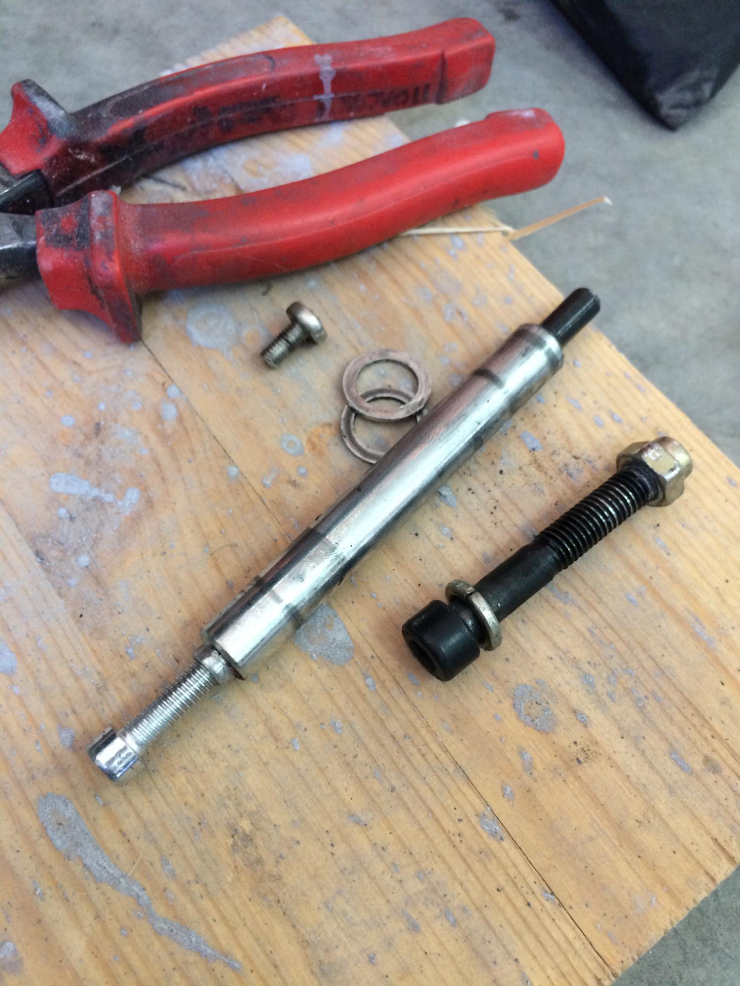

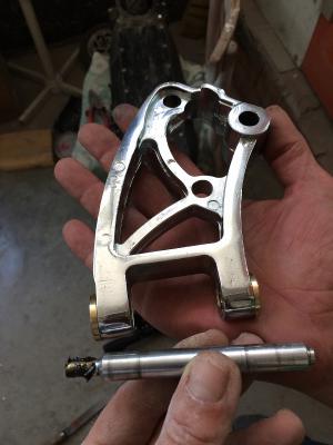

Люфт побежден окончательно и бесповоротно.

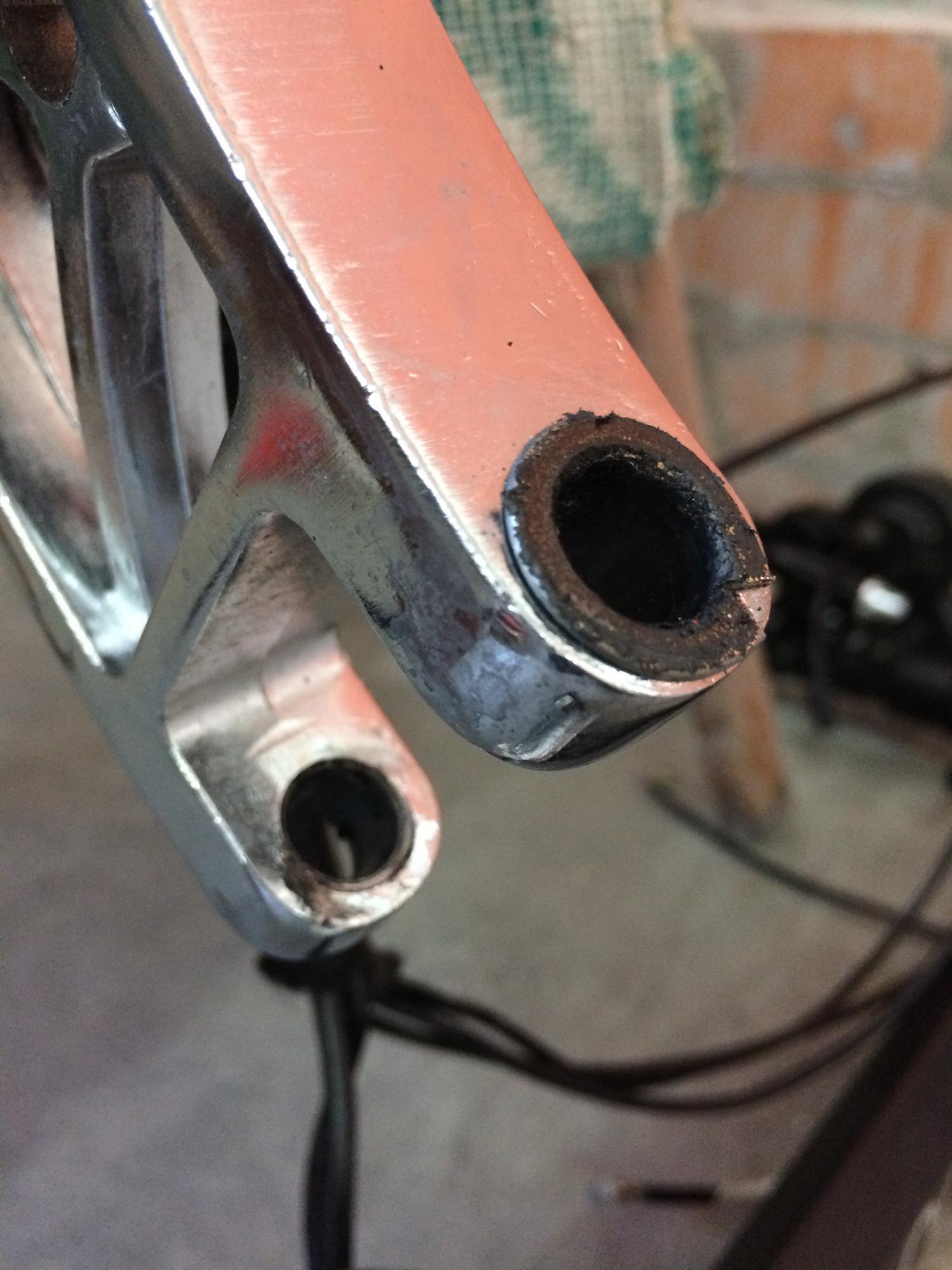

Как говорилось ранее, китайцы вместо нормальных втулок запрессовали просто медную трубку с неподходищим диаметром.
Что было сделано мной. Разобран гусак, высверлены старые втулки, рассверлено отверстие посадочное до 15 мм. Выточены новые втулки из бронзы. Причем с учетом того что шайбы я исключил.

Цитата: Goddog от 31 Май 2019 в 20:24Люфт побежден окончательно и бесповоротно.
Это начало длинного пути,ибо теперь будет люфт в самой стойке руля,куда запрессовывается этот шток,а там втулок нет, запрессован в чистый авиационный алюминий,и бултыхается там он не слабо,так как отверстие там не по диаметру штока...Вобщем резерв для творчества заложен.С уважением,всем добра.
Да вроде все четко село. Механизм складывания жестко затянул. Остался минимальный люфт амортизаторов но от этого не уйти. Да и думаю уже дальше апгрейдить харе. Он того не стоит, разве что фонарик поменять, но наверное проще навесной купить

Цитата: Citezen of Crimea от 31 Май 2019 в 16:36как называется этот разъем
Похож на ОНЦ-ВГ-11-6/16-В

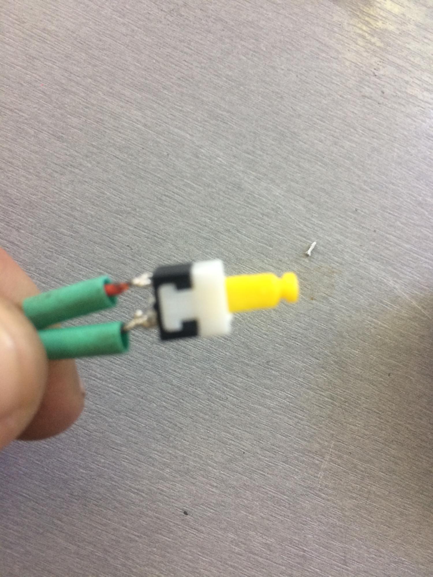

Если кому интересно как работает сто сигнал. Эта кнопка стоит в ручке тормоза в нажатом состоянии. При нажатии тормоза кнопка отпускается и контакты внутри замыкаются. Сфоткать внутрянку забыл.
Citezen of Crimea
Ткните пожалуйста где купить,можно в личку.
Не пойму точно он или нет?

Пожалуйста. На всякий случай, у меня все разбиралось снизу. Выкручиваешь 4 болта, снимаешь деталь с амортизатором. Становится видно ось. Вкручиваешь в нее болт и за него вытаскиваешь ось плоскогубцами. И рассверливать гусак надо длинным сверлом . Одновременно два отверстия что бы сохранить соосность. Кстати внутри втулок неплохо бы проточить канавку что бы там всегда смазка была.я это забыл сделать.

Цитата: Citezen of Crimea от 01 Июнь 2019 в 22:02Ткните пожалуйста где купить,можно в личку.
Да не в личку, а в студию, интересный разъем 6пинов, на курке 7, используется всего пять, но проводочков 6, синий -лишний, сам бы десяточек приобрел на всякий случай., а также с инным количеством пинов, вроди как герметичные на первый взгляд.
Ранее на глаза не попадались.
6 пинов кажись на свет и сигналы идет.
Надабал немного инфы по разъемам, в поиске,           M6 PA66 IP68 5Pin Быстрый Водонепроницаемый Электрический разъем провод электрический велосипед Водонепроницаемый Ebike батареи разъем ,
надо бы размеры снять с коннектов, мерила под рукой нет

Цитата: triskach от 02 Июнь 2019 в 11:34
[user]Goddog[/user], Все сделано хорошо, но почему-то никто не указывает размеры втулок. Информация была бы более ценная, если бы указывались размеры. Наружный у Вас понятно- 15 мм., а внутренний и длина? Если не трудно, укажите.
Не указываю по той же причине по которой не предлагаю изготовить. Рекомендую делать как я- снимать гусак и прям возле токарного подгонять. Это китайцы и размеры существенно гуляют. Даже блин разбирать начал сверху, по видео с ютюба а оказалось что у меня разбирается снизу. Диаметр наружный тоже продиктован исключительно тем что иначе было бы трудно точить тонкостенную втулку. Так что это не правило. Все зависит от токаря и разумности тк гусак голимый силумин и лучше не грубить с утоньшением его в рабочей зоне
