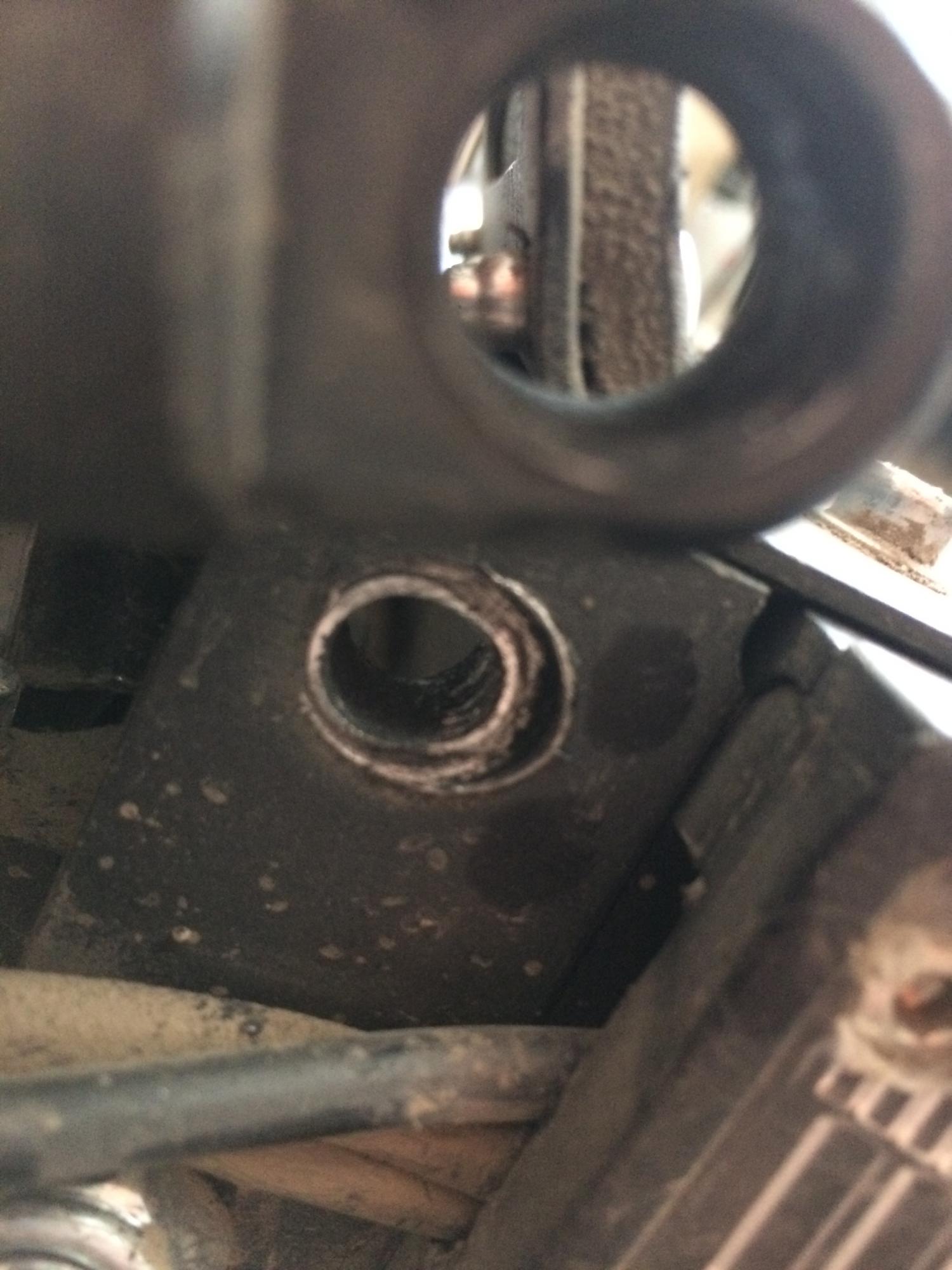

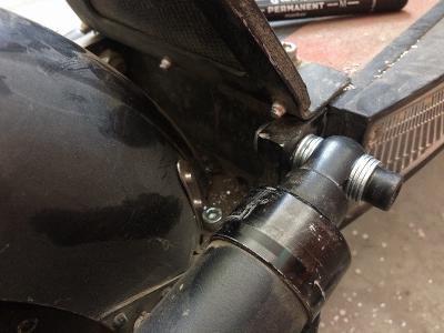

Заметил существенный люфт на заднем амортизаторе. Раскрутил а там

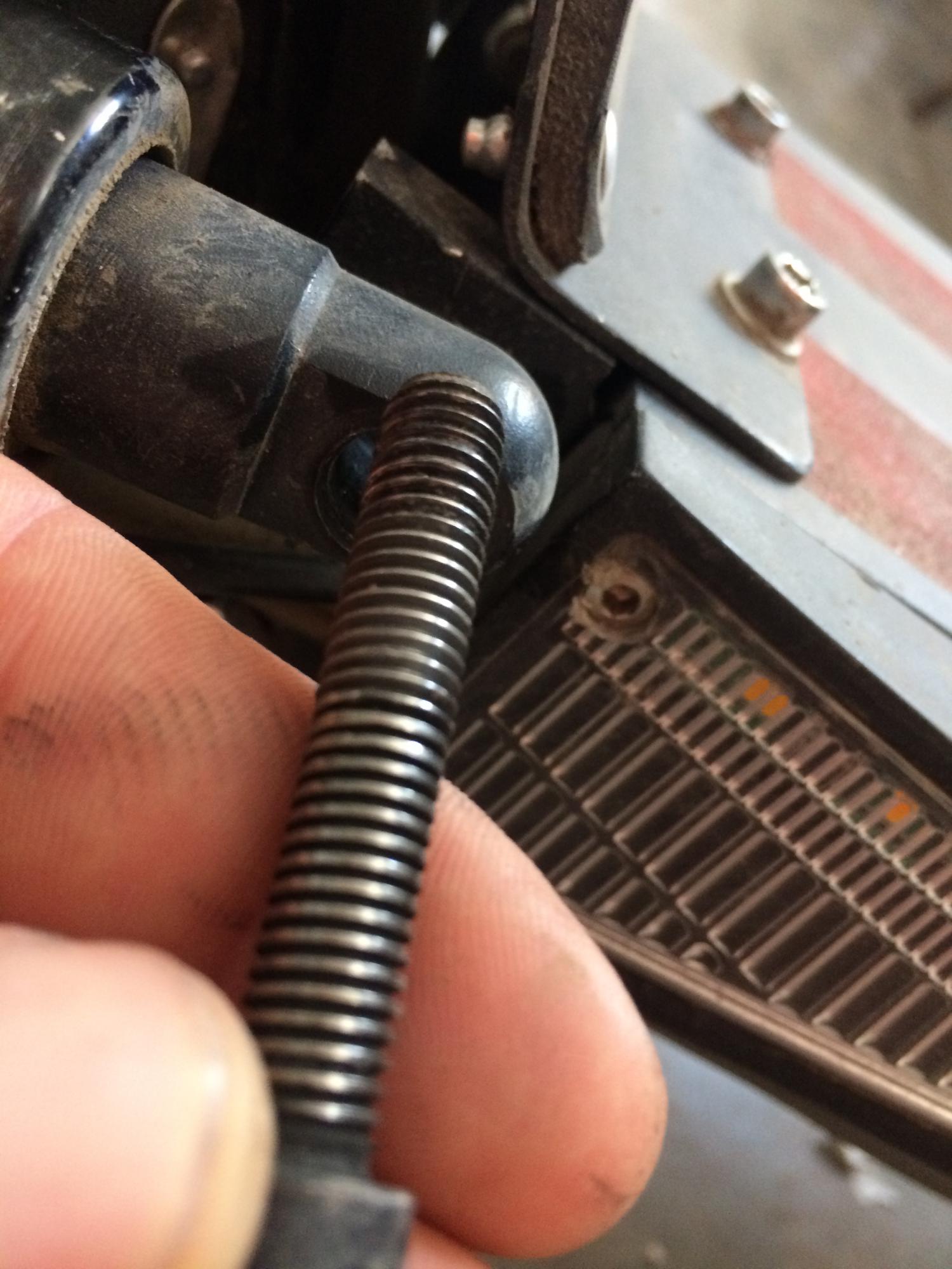

Болт тоже весь слизан

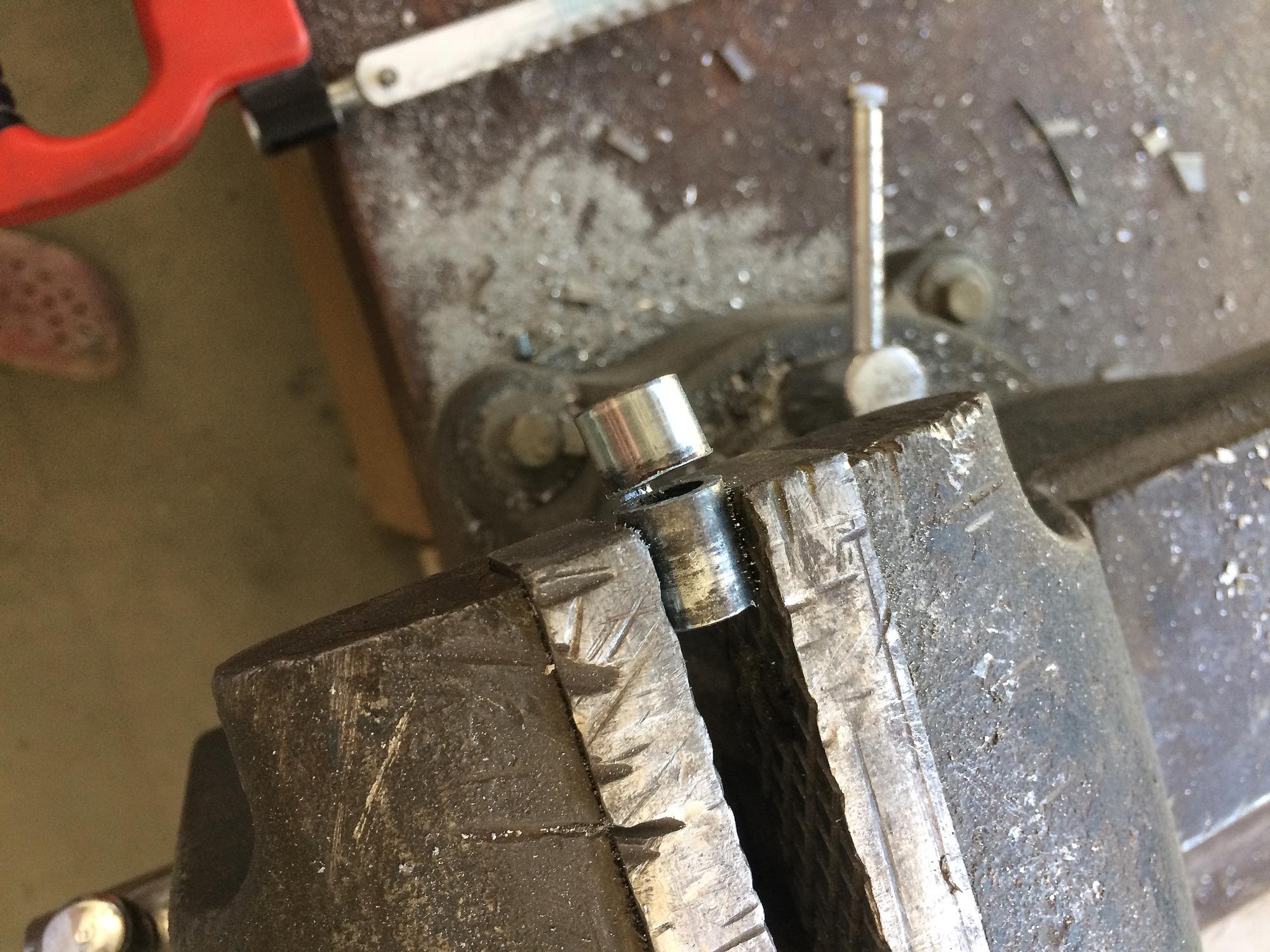

Пришлось достать втулку и распилить ее так чтобы одна часть осталась без выступа в амортизаторе а вторая встала в предварительно рассверленое до 12мм отверстие в деке.
Метал кстати сырой и пилится ножевкой очень легко. Поменять на качественную не смог тк в амортизаторе есть еще втулка запрессованная и у нее диаметр менее 12 мм.
Заменил пластиковые шайбы на 4с каждой стороны обычных.
Не забываем про фиксатор резьбы

Цитата: Goddog от 05 Июнь 2019 в 13:33Болт тоже весь слизан
странные у вас болты, у меня белые и та часть которая входит во втулку без резьбы,пробег уже приближается к 3000 все родное рулевая люфтит сносно ,поскрипывает  как телега, колодки с алишки тормозят отлично , но скрипят жуть (зато на сигнал нажимать не приходится все отскакивают), поставил их назад, пока прошел на них 150 км, ничего не регулировать не приходится,как с родными вечно куда то исчезали тормоза, работают и все ,поглядим как дальше будет
