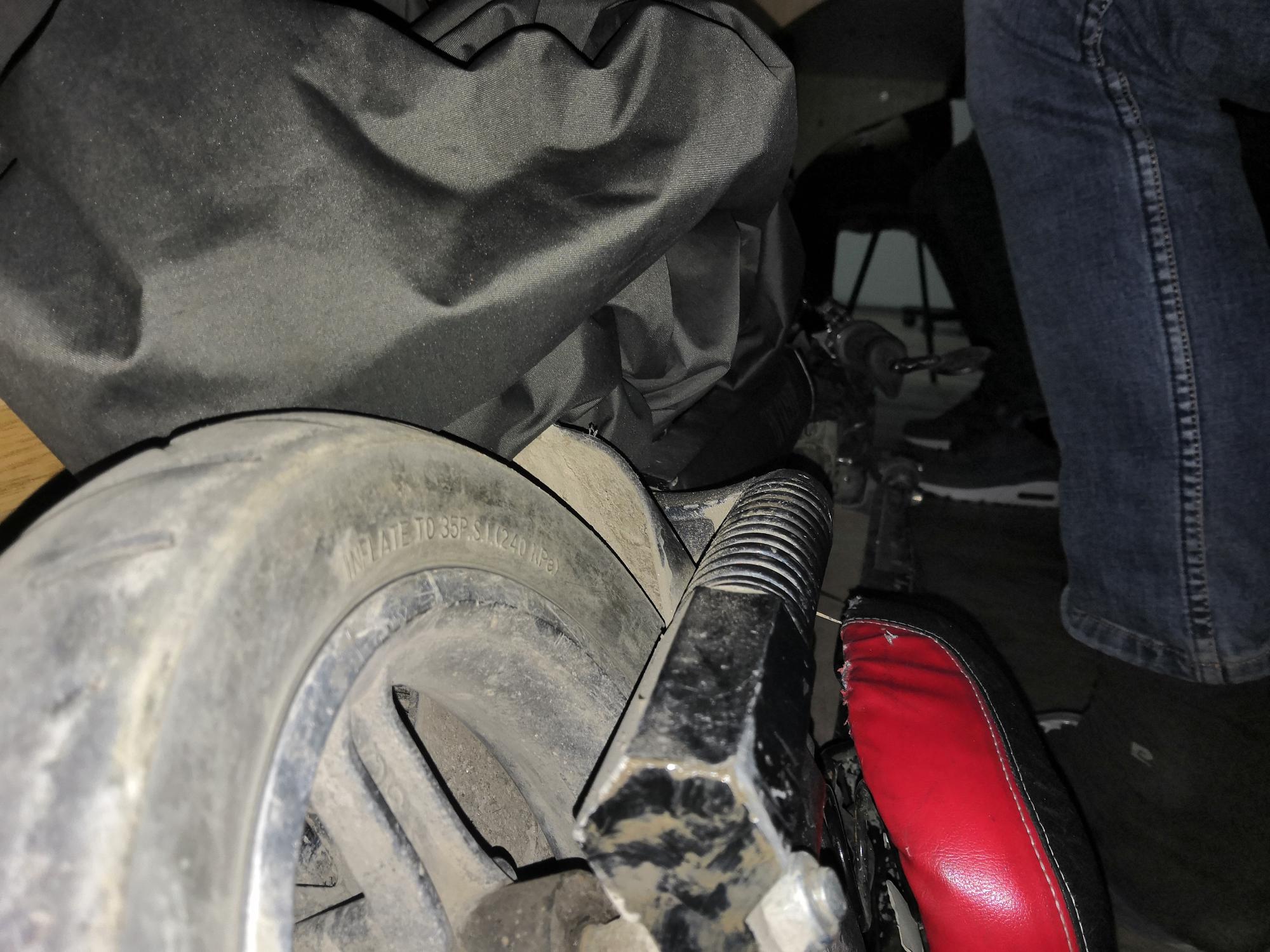

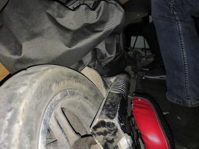

никто не разбирал родные не разборные передние аморты м4(имею ввиду стаканы не вскрывали (рассверливали)),люфт горизонтальный уже с пол сантиметра едеш и видно как колесо болтает , думал может вскрыть и в разборные переделать, покупать не хочу, да и с этой болячкой в китае посылка боюсь идти будет долго

Цитата: kisslota от 19 Фев. 2020 в 16:41думал может вскрыть и в разборные переделать
Возможно целесообразность в это есть, если есть бесплатный токарь и материалы, в противном случае все это вылезет в хлопоты.
Штатно, втулки закрытых амортов, сверху завальцованы, вальцовку придется дербанить, дальше думать о фиксации новой втулки.+ новые болты. Есть в питере аморты за 1000ре, резьба мелкая, закрытые + оправка рублей 300-400, стоит ли вся эта история  подобных хлопот?
У открытых амортов, все еще жоще, втулка залита в литье, считай что не ремонтно пригодный узел.

kisslota
Цитата: sergo842 от 19 Фев. 2020 в 21:16Есть в питере аморты за 1000ре,
хорошая цена , у нас столько один стоит , на алихе пара 1600 дешевле не нашел, что то мне подсказывает что  там внутри то  и втулок никаких нет , некое подобие опорной шайбы и все , поэтому и спросил может кто разбирал ,а то езжу каждый день и остаться без него не хотелось совсем
inwin
[user]kisslota[/user], почему они не разборные? снизу есть отверстие что бы болт открутить.

'это другая версия на первых м4 стоят не разборные нет там под шестигранник, пробег 7100
что то не удалось ничего найти по вашему пневмоамортизатору.
предположу, что у вас примерно такая конструкция переднего амортизатора, только не разборная конструкция, разобрав которую, потом можно не собрать. так что, перед разборкой, лучше иметь в запасе замену новый амортизатор.
по вашему предположению, из-за чего появился горизонтальный люфт? какие детали износились?
внутри амортизатора напрявляющие?
у вас я так понимаю вот такой вид амортизатора?
автор в видео говорит что на старых и новых амортизаторах разный шаг резьбы 1,5 мм и 1,7 мм, так что при покупке новых амортизаторов стоит учесть этот момент.
