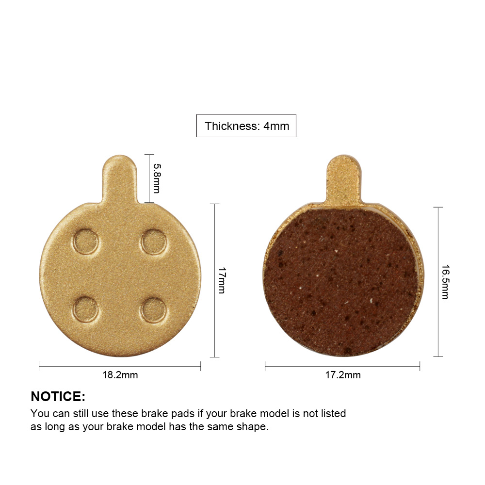

Цитата: ROLFY от 28 Фев. 2020 в 18:44
Приветствую форумчане , подскажите кто какие колодки тормозные ставит на Kugoo M4 ну или ссылку на что нить можете дать ,?!
Я вот этими пользуюсь на переднем.  https://www.aliexpress.ru/item/BIKEIN-2-Pairs-Metallic-Disc-Brake-Pads-For-ZOOM-DB280-DB550-DB450-DB350-Cycling-MTB-Bicycle/32863604635.html?spm=a2g0s.9042311.0.0.5fff33edjTuYJ3||
Предпочитаю настраивать так, чтобы полное срабатывание было на полном сжатии ручки - так меньше шансов "кувыркаться" и ручной "ABS" режим можно делать при необходимости)

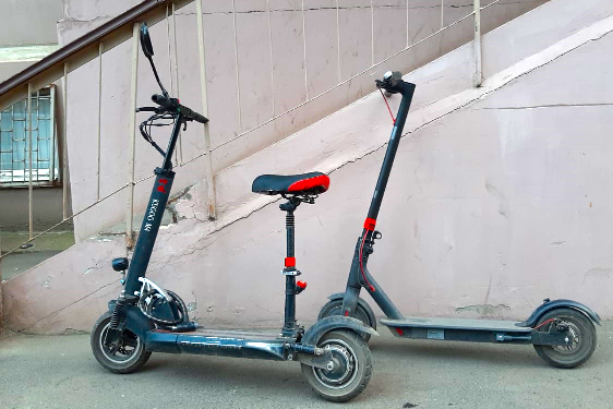

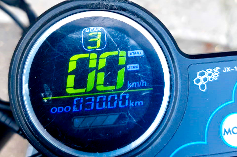

И так, мой отчет по пробегу... :el10:
Искусственный интеллект моего Камикадзика показал вот такую цифру
"Парень" у меня уже бывалый, видел все виды погоды - кроме разве сугробов. Ну не бывает сугробов в нашие суровые Краснодарские зимы  B-)
Ездим с ним теперь чаще в формате Дом-Работа-Дом с ежедневным пробегом до 10 км  :pardon: поэтому так долго шли к заветной цифре в 3К
Теперь технический отчет по эксплуатации.
За последние 1500 км было 2 пробития заднего колеса.
1 раз гвоздь поймал , 2 раз не углядел давление в колесе и прыгнул с бордюра - итог камера лопнула.

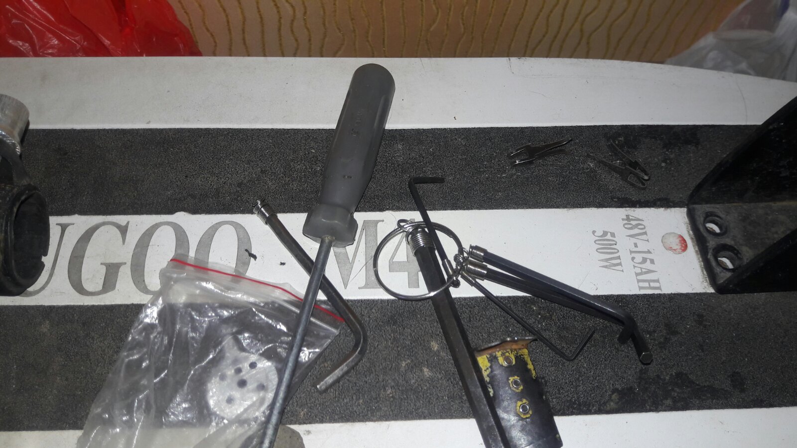

Из серьезного - распушился кабель заднего тормоза -  тормозной трос в трассе встал в клин...
Выяснилась проблема во время попытки замены задней тормозной колодки...
Руки пока не дошли до замены системы заднего тормоза. Некогда было - и замена проблематичная в домашних условиях.
На через весь самокат протягивать, но у меня сорван винт на правом поворотники - а инструментов выцарапать винт со стесанной Х у меня нет.
Потеряно пара винтов из днища деки.
Иногда посвистывает передний подшипник.
Стоп сигнал по прежнему "ручной" - велосипедный габарит на батарейках (уже 1500 км со мной).
Из расходников поменял штатные колодки на купленные с алиэкспресс -ссылка выше.
Так как езжу только на переднем тормозе то расход небольшой главное в дождь не ездить :~-(
Добавил украшательств наклейку на рулевую колонку с именем Камикадзика.
С приходом весны начались покатушки с сяокатом жены... Вдвоем веселее  :wow: :empathy:

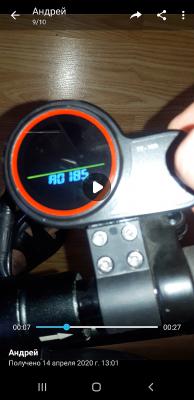

привет подскажиое у приятеля экран до конца не загорается и гаснит сразу через секунду. что смотреть акб?
Добавлено 14 Апр. 2020 в 14:00
успевает только это загореться и тухнит.

Цитата: Дублер от 14 Апр. 2020 в 13:57привет подскажиое у приятеля экран до конца не загорается и гаснит сразу через секунду. что смотреть акб?
Напряжение АКБ проверяется тестером, но проблема таится в самом курке, для уточнений, надо знать причину произошедшего.
Дублер
[user]sergo842[/user],
как проверить курок?
Вы его уже проверили, проверяйте причины, просто та, курки не горят. Легкий коротышь в косе, и получаем еще одного поджаренного.

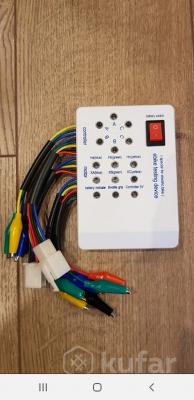

я вот подкупил приборчик жду когда придет.
сним проще проверить курок мк и контру.
мой тел. +375445436737
sergo842
Цитата: Дублер от 15 Апр. 2020 в 14:44сним проще проверить курок мк и контру.
Cудя по надписям на коробочке и конечкам,  им можно проверить колесо и контроллер, но не курок, тем более ТФ100.
Мне думается, что это прибор, для оптимального подбора фаз и холлов, где то о нем читал.
Дублер
[user]sergo842[/user],  Универсальный прибор для проверки мотор-колес и контроллеров позволяет провести экспресс диагностику мотор- колеса, контроллера, ручки «газа»  не снимая их с транспортного средства.
  Прибор позволяет протестировать ручку "газа", контроллеры и мотор-колеса на 24, 36, 48, 60 Вольт. Определить фазировку мотор- колеса и контроллера. Определяет сдвиг фаз - 60 или 120 градусов. Питание - Крона 9 В.
Габариты прибора - 85х90х28 мм, вес с упаковкой - 155 гр.
инструкция по эксплуатации
Проверка ручки «газа»
Выключатель питания на приборе должен находиться в положении «выкл.» (off). Провода от ручки газа: красный провод ( +5В.), черный провод ( -5В.), синий (управляющий сигнал 0 – 4,2 В) подключаются к проводам на приборе с такими же цветами (три крайних провода слева). Цвета всех трех пар соединяемых проводов должны совпадать. Затем переведите выключатель на приборе в положение «ВКЛ», при этом, - светодиод «POWER» засветится красным цветом, а сведодиод "STEER" – зеленым цветом. При вращени ручки «газа» против часовой стрелки, (увеличение «газа») светодиод "STEER», в середине хода ручки должен погаснуть, а в конце хода (соответствует максимальным оборотам), сменить цвет на красный. Это свидетельствует о исправности ручки «газа».
Проверка мотор-колеса
Выключатель питания на приборе должен находиться в положении «выкл.» (off). Подсоединить силовые провода от мотор- колеса к проводам на приборе (4-6 провода слева) при помощи зажимов «крокодильчиков». Цвета всех трех пар соединяемых проводов должны совпадать. Подсоединить пятиштырьковый штекер от датчиков мотор-колеса к соответсвующему разьему на приборе. Перевести выключатель на приборе в положение «ВКЛ», при этом, светодиод «POWER» засветится красным светом. Начните вращать колесо руками. При вращении светодиоды АВС и аbс, должны по очереди загораться . Это свидетельствует о исправности мотор-колеса. Отсутствие свечения одного или нескольких светодиодов АВС – свидетельствует о неисправности (обрыве контакта в катушках) мотор-колеса. Отсутствие свечения одного или нескольких светодиодов аbс – свидетельствует о неисправности датчиков мотор-колеса, или обрыве подходящих к ним проводов.
Проверка контроллера.
Выключатель питания на приборе должен находиться в положении «выкл.» (off). Подсоединить силовые провода от контроллера к проводам от прибора (6- 8 провод справа) при помощи «крокодильчиков» соблюдая цвета. Цвета всех пар соединяемых проводов должны совпадать. Подсоединить пятиштырьковый штекер от датчиков мотор-колеса к соответсвующему разьему на приборе (крайний справа). Подать на контроллер рабочее напряжение, т.е включить замок зажигания, или тумблер. Перести выключатель на приборе в положение «ВКЛ», при этом,- светодиод «POWER» засветится красным цветом. Мигание светодиода 5В, означает, что контроллер стабилизирует 5В и напряжение на датчики подается. При вращении ручки «газа», должны попарно загораться светодиоды: вначале 1 и 2, затем 3 и 4, в конце 5 и 6 и так по кругу. Это свидетельствует о исправности контроллера. Отсутствие свечения одного или нескольких светодиодов – свидетельствует о неисправности контроллера.
что нарыл я. сам не пользовался
sergo842
Цитата: Дублер от 15 Апр. 2020 в 18:53что нарыл я. сам не пользовался
Спасибо за описание, придет прибор, больше расскажете, надеюсь....
Откровенно, даже читать не стал, по случаю, если что, да и прибора такого нет.
  Ну если поможет, в вашем случае, то возьму на вооружение, несомненно. :exactly:
