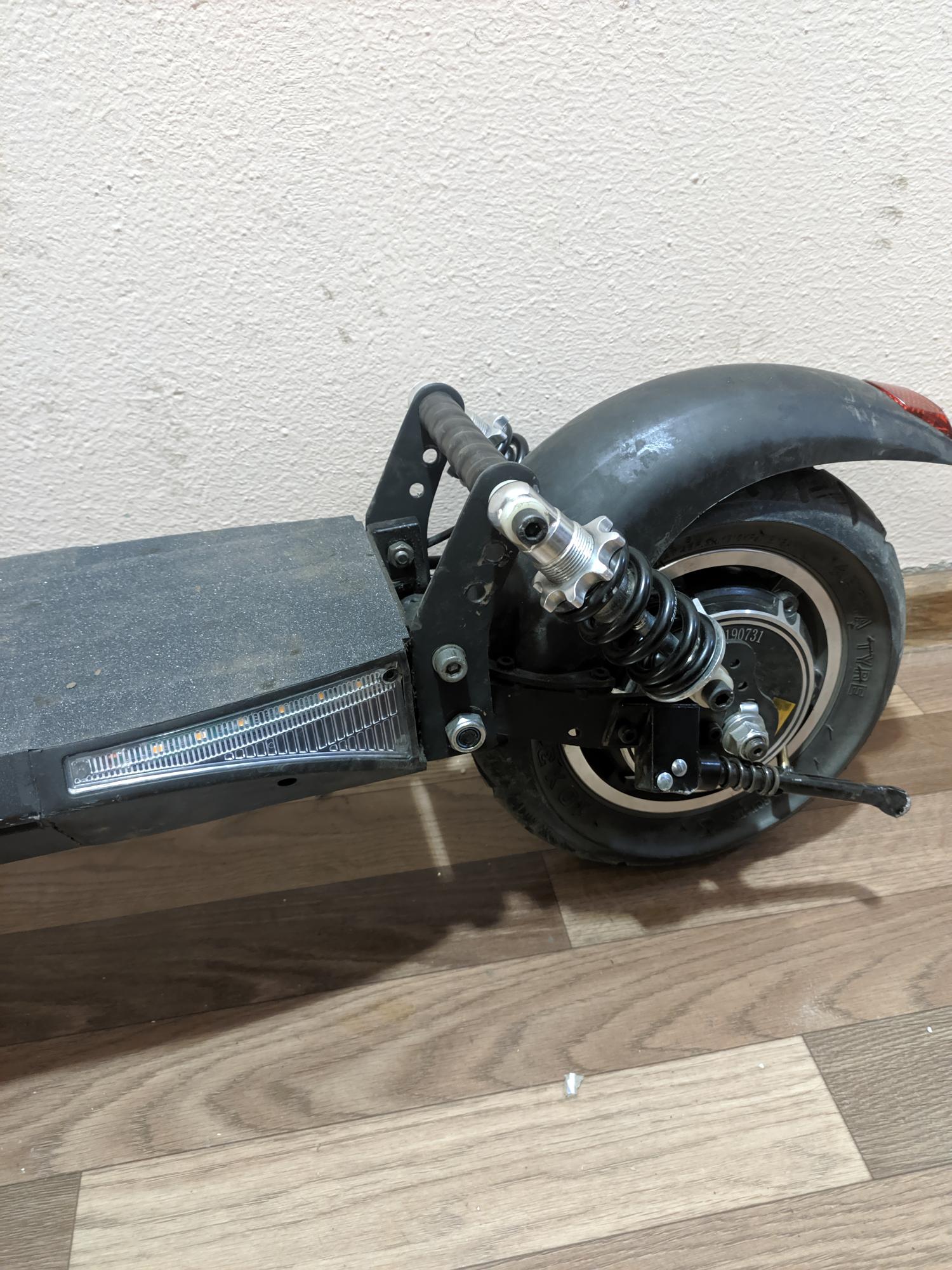

Tat2ivan
Вот и у меня дошли руки до тюнинга. Не давало мне покоя отсутствие ручки около заднего колеса и крепление задних амортизаторов. Сегодня добрался до гаража и сделал ручку с переносом крепления амортизаторов.
sergo842
Цитата: Tat2ivan от 26 Апр. 2020 в 18:44Вот и у меня дошли руки до тюнинга. Не давало мне покоя отсутствие ручки около заднего колеса и крепление задних амортизаторов. Сегодня добрался до гаража и сделал ручку с переносом крепления амортизаторов.
И каково оно, не жестко стало.  Запили сектор между дырками. Станет регулируемый вариант. Как на натяжителях ремня генератора. Нагрузки правда разные, но на попробовать,сойдет. Можно четко, подогнать под свой вес, и под разные условия гонок.
Правда тут и пружинки свои,  задачи усложняется.. Можно пропасть в бездне физикоматематических изучений, веруя в заявленные LB
Tat2ivan
Тут и так получается три варианта установки плюс возможность поменять на стоковые аморты, вариантов вполне достаточно подобрать под себя) По жёсткости не могу сказать, что стало прям мягко но подвеска работает более правильно и на мой взгляд лучше отрабатывает мелкие неровности, а с крупными, с нашими колёсиками без вариантов бороться амортизаторами.
sergo842
Цитата: Tat2ivan от 26 Апр. 2020 в 22:52а с крупными, с нашими колёсиками без вариантов бороться амортизаторами.
Это точно подмечено, бодаться с рытвинами, себе дороже, проще маршрут проложить иначе, по возможности есно.
