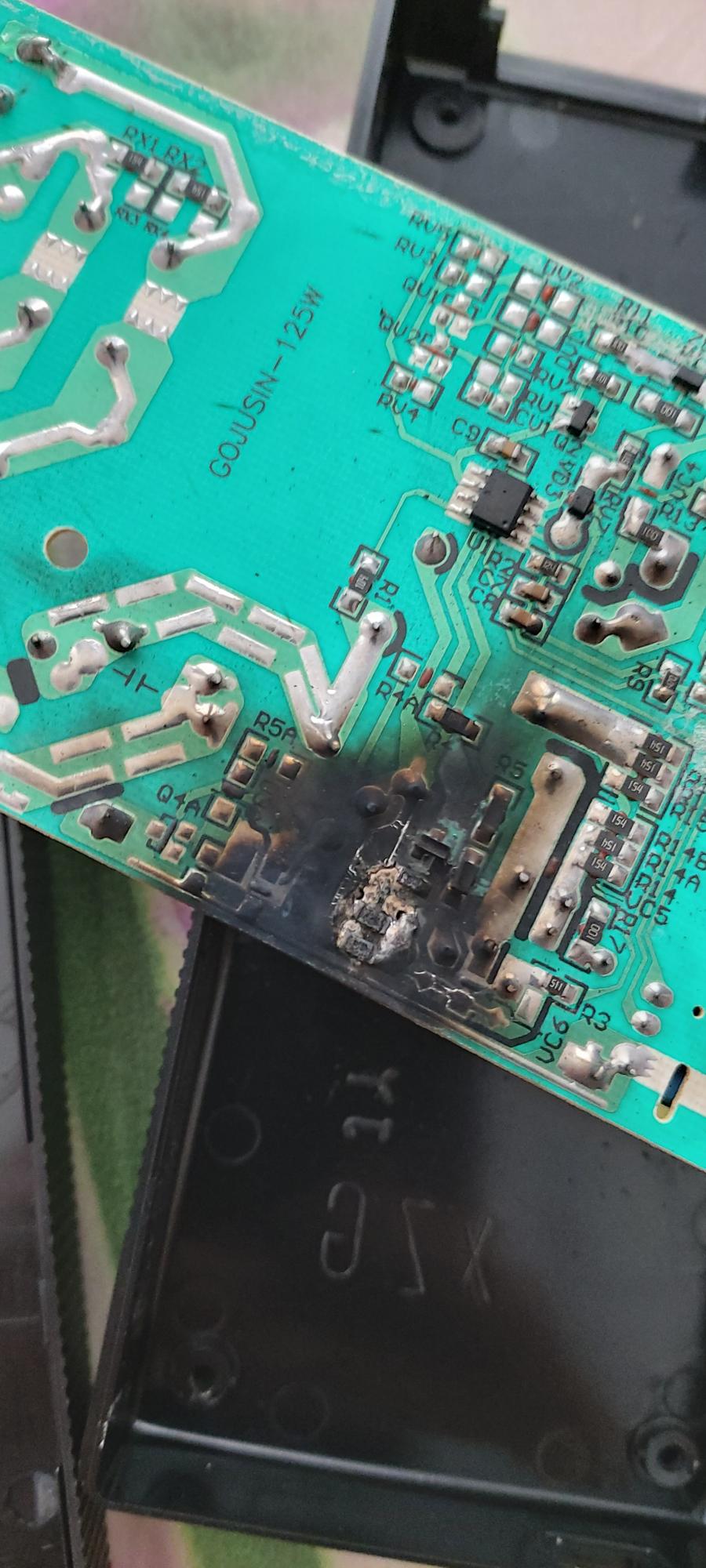

Ped333
Кто-нибудь может знает? Из коробки поставил на зарядку и в квартире выбило пробки.
Добавлено 11 Авг. 2020 в 16:10
Ребят, сгорела зарядка, скажите пожалуйста брак или в чем дело, прямо из коробки поставил на зарядку и бац.
inwin
[user]Ped333[/user], видимо китайцы перепутали +-
сделайте фото штеккера зарядки и штеккер зарядного гнезда самоката.
