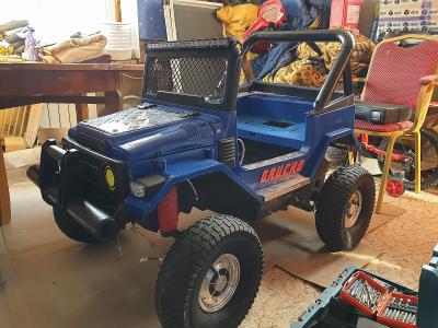

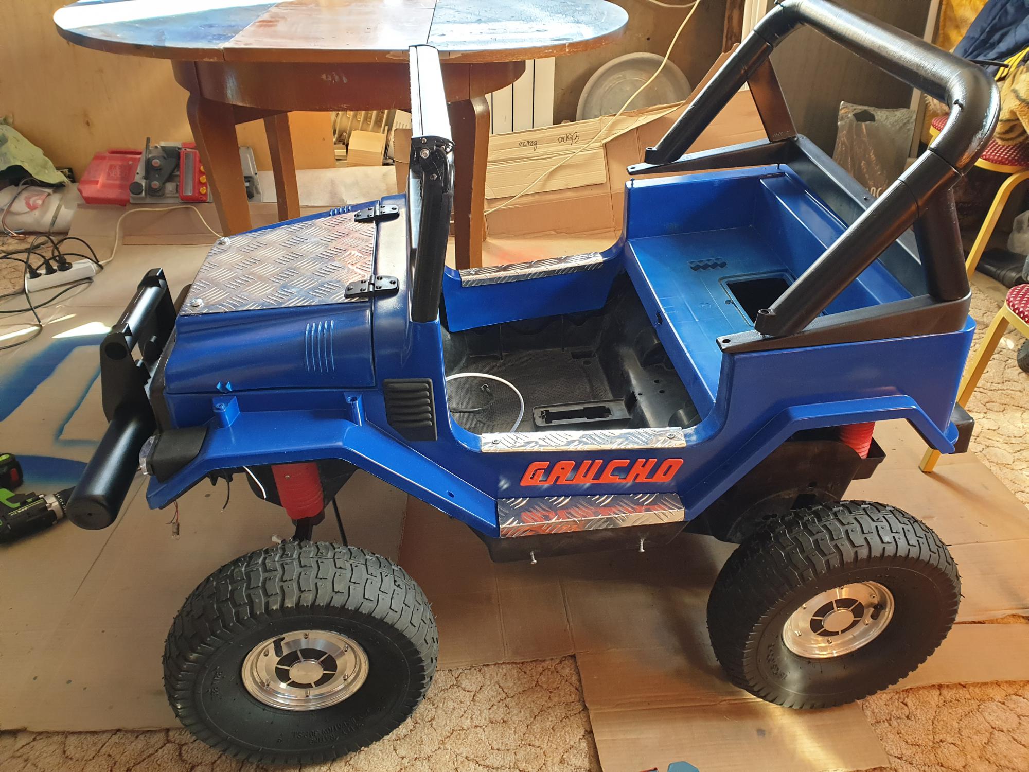

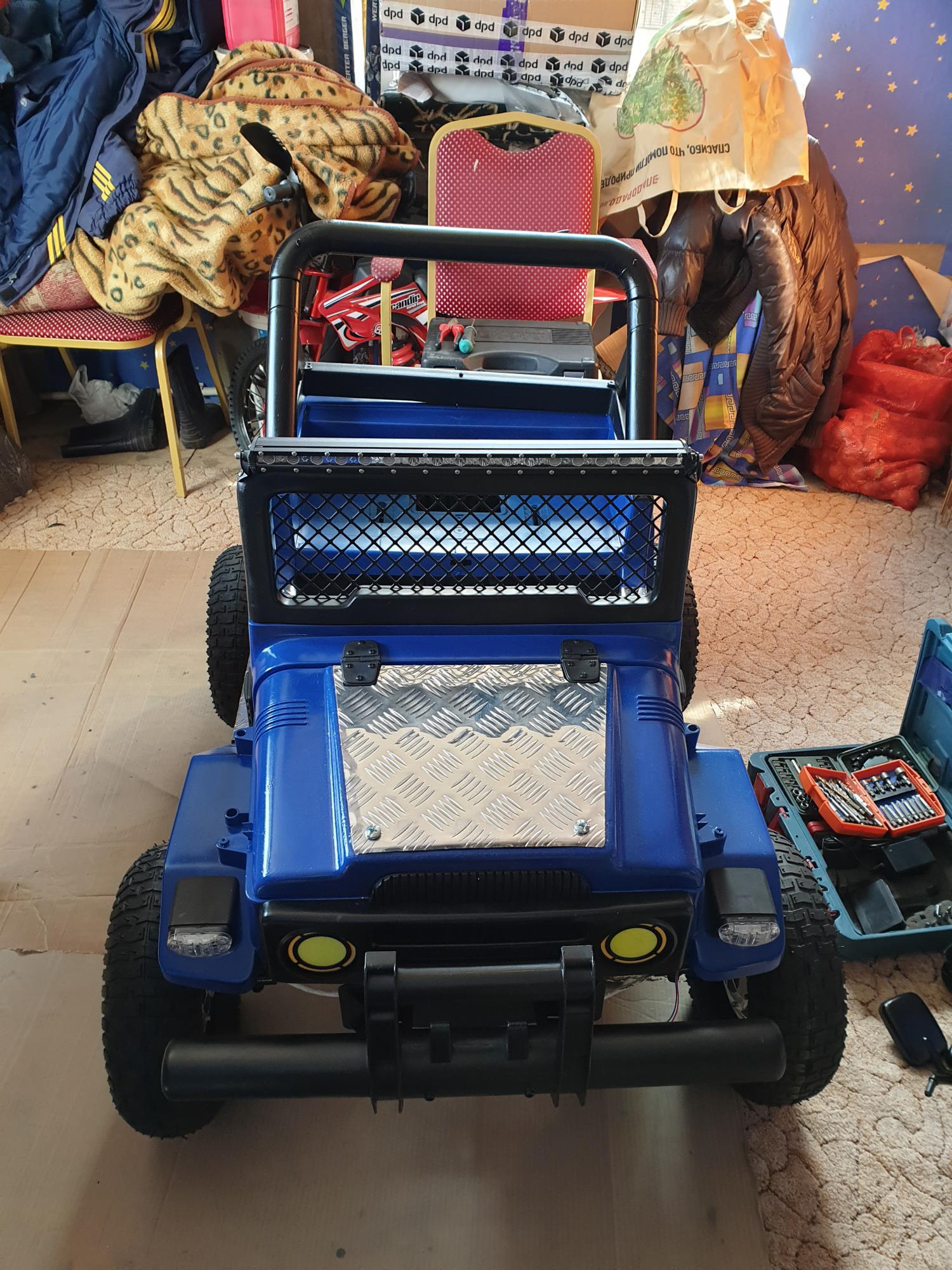

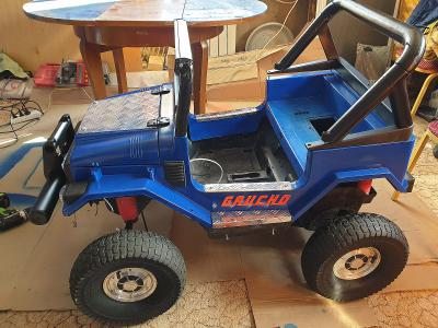

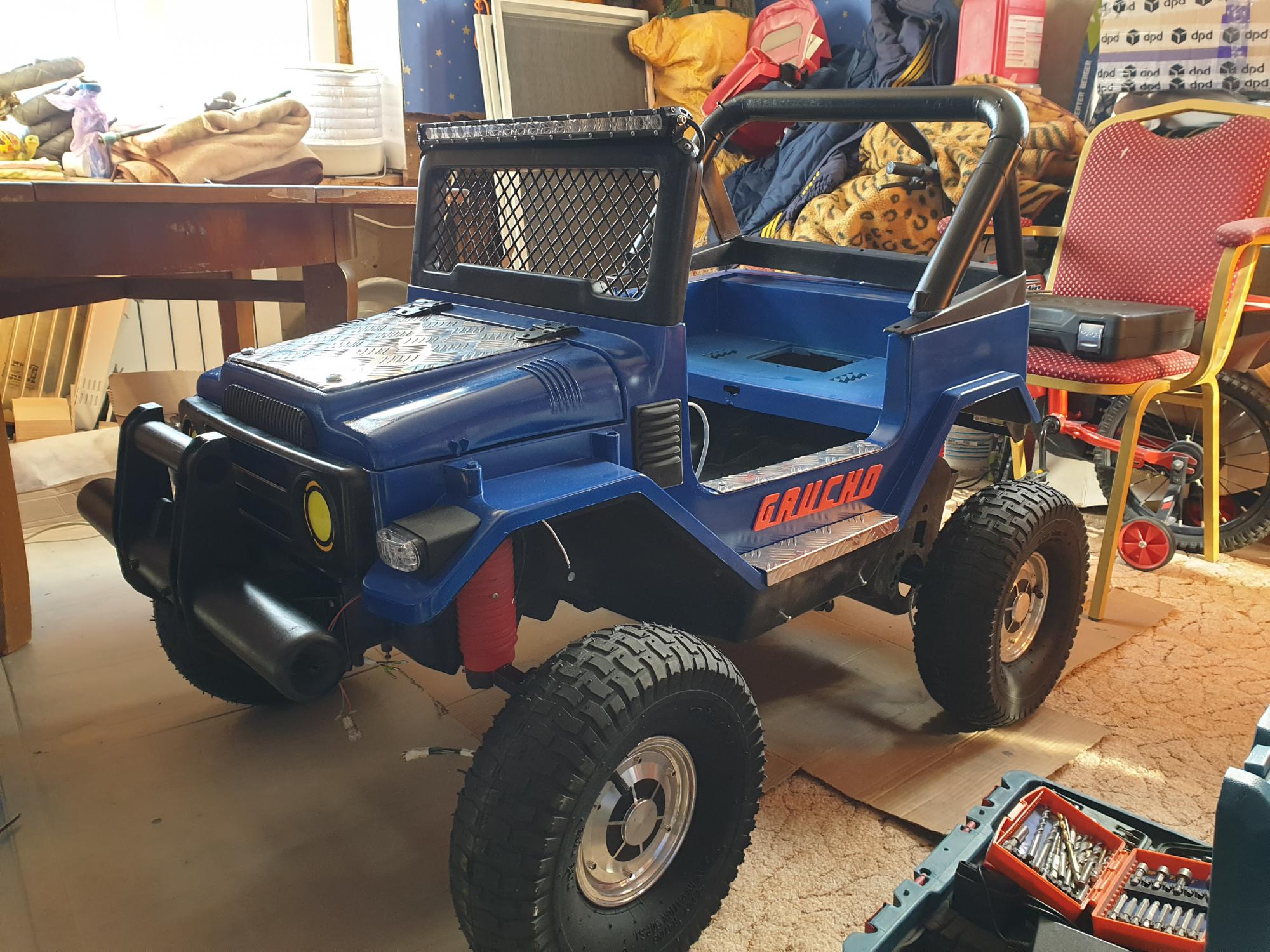

Я допилил контроллеры, вывел 50% и 110% мощности (ну и задний ход конечно) думаую для начала 50% будет самое то. А то водителю еще только 4года))
Блин, на одном из контроллеров не работает тормоз (закажу новый, пока этот на переднее левое поставлю, чтоб при торможении вправо тянуло)
Pau62
Чтоб меньше тянуло, лучше ставить на заднее.

Цитата: Alexsashka9 от 23 Март 2020 в 17:06
Сделал пару фоток черновика так сказать, передок выглядит высоковато но еще крылья будут (фендоры) а так же фонари на задней дуге и еще куча всего..
сюда две платы от гироскутера и поеееехали ))))))))
примерно , как здесь :  https://youtu.be/dO5uEOeqlko
