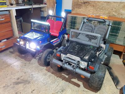

Практически доделал джип. Осталось багажник поставить, саб и подсветку на днище))
Меня тащит будь здоров, аж страшно (по грунтовке только пробовал, на 50% мощности)
den007
класс, теперь давай видюху испытаний по пересечёнке....типа тест драйв
Alexsashka9
[user]den007[/user], я его оставил в деревне, сын катается там каждый день по грязи, сжег уже несколько предохранителе (30а, надо бы 40а но их у меня небыло там) я сам проехался, он зверь конечно, надо бы максималку засечь по асфальту...
