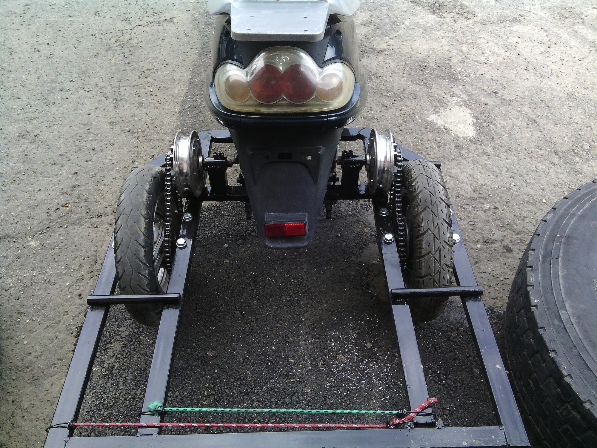

Ну да ток был большой. Но я не думал, что там покатушки будут, думал посмотрим как плывет да и все, пока хозяин дал погонять, а потом все вышло из под контроля :) Народу то пофиг о плывет ! Так погнали. Провода от клем до АКБ были тоньше чем от клем до мотора. Потому наверное мотор и выжил.  Думаю 100-150 ампер было долговременно там. И сколько они так плавали не знаю. Занят был.

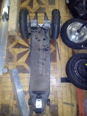

timsoon
Ну а как же без электросамоката )))))):
https://youtu.be/FQ255pJGDAg
verial
Это едет только прямо. Утопическая конструкция.
Для того что бы поворачивала надо делать электронный дифференциал.
Althair
 Моторы управляются независимо, в повороте просто чуть упадет ток внешнего мотора. Ни к чему плодить сущности

Ноунейм Сяоклон 250W + 36V 15Ah
Самовар Cats Threat 2х1000W (придушено до 250W) + злые 14x5.0 + 2хВектор + 16S1P MpCO 21Ah
Piramidon
Подтверждаю, у меня ежедневно работают по два мотора на одной оси  без всяких дифов, рулится и управляется отменно.
Paxxa
Verial видимо думал что колеса и выходы платы запараллелены.
verial
здесь сделан диф однозначно как он же не говорит.
Piramidon
[user]verial[/user], вот смотри
Везде стоят по два моторколеса от гироскутера без всякого дифференциала.
Paxxa
Цитата: verial от 05 Июль 2020 в 08:15на таком устройстве при скорости 10 км час.
На 10км/ч вообще прлблем нет. Проблемы на 25)
Но на самокате самоубийство я согласен. С пьяной подвеской можно, с жесткой нет.

И это у колес нет жесткой связи. Два контроллера работают как электродиф.
Paxxa
Цитата: verial от 05 Июль 2020 в 12:08еще раз говорю при очень маленькой скорости до 5 км час можно повернуть при 10 нет юз и синяки и шишки при хорошем раскладе.
Перечитай. С пьяной подвеской будет езить.
