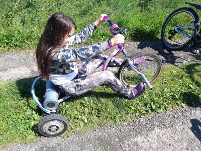

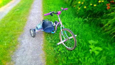

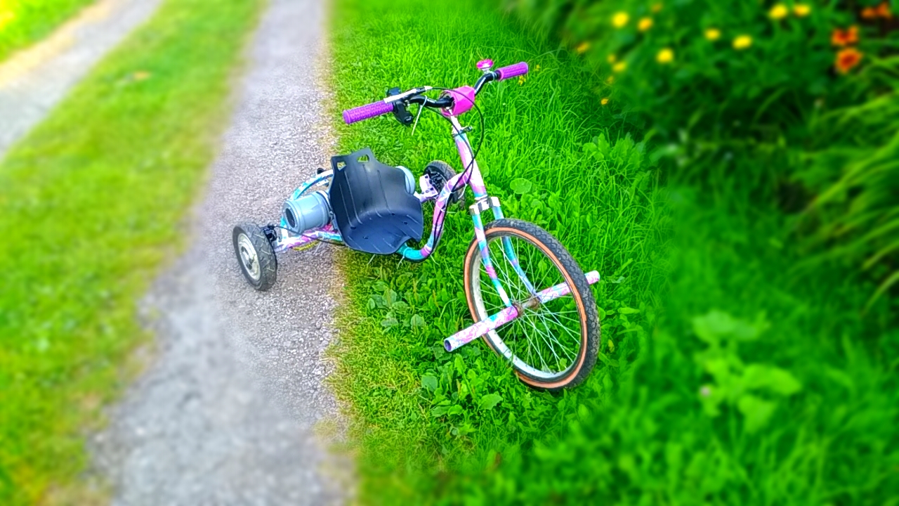

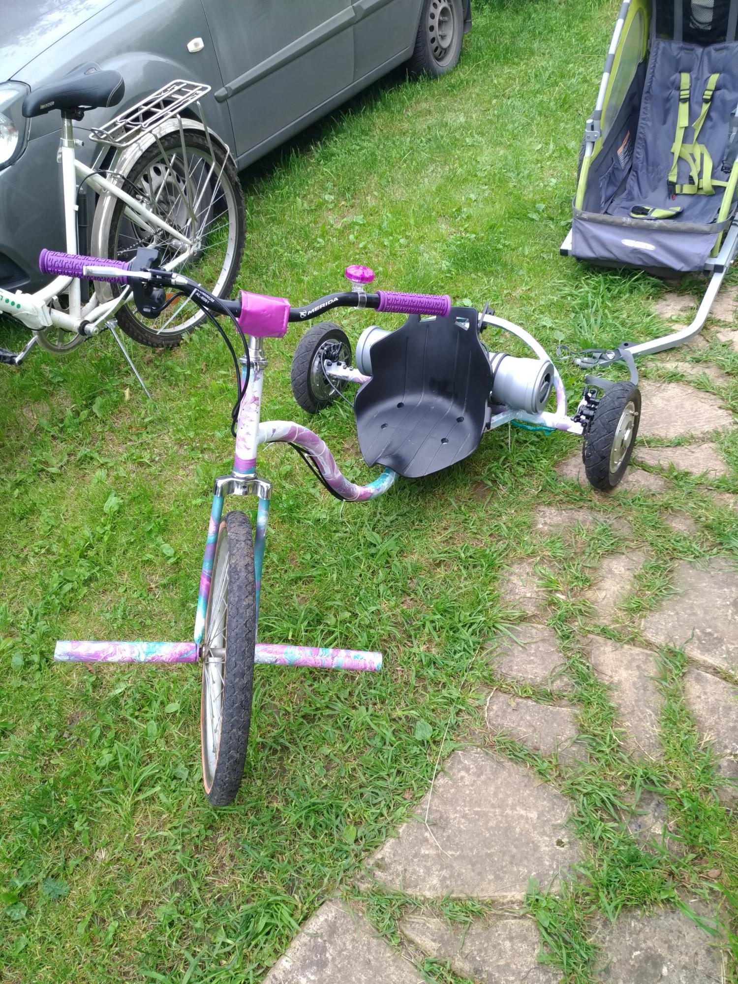

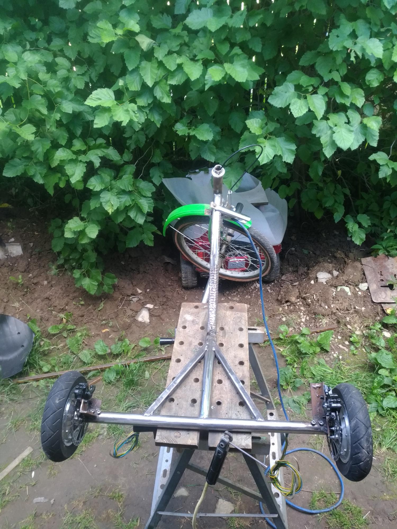

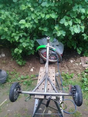

Рама самопал .. Вилка и переднее колесо от камы. Два китай контроллера. С гироконтроллером так и не срослось.  Один акб от гироскутера , короб из сантеха в будущем покрасим в цвет.
Paxxa
Ставьте сидушку выше.
Добавлено 10 Авг. 2020 в 13:37
Труба в качестве короба зачет)
Piramidon
Либо руль с бОльшим загибом.
Paxxa
Да даж с другим рулем сидушку выше. Ребенку проще спрыгнуть с него в случае чего чем вместе с ним катиться по асфальту. Да и просто чище будет ребенок после поездок.
mumix
Ну уже как бы был руль с большем изгибом, неудобно ,этот ваще шикарно встал(удобно )  а по поводу сидушки выше..,, тож в начале думал..  Пробывали и выше и так.  Решили оставить так.Посадка удобная.. По грязи не гоняют.
  Сам на нем гонял.. Для меня сидушку нада дальше,но и так совсем не обломно
.  А для дочки самое то, под неё размеры и подгонял.  Ну а сына в прицепе, ему ваще шикарно.  А вот по поводу "вслучае чего" тормоза никто не отменял  и как бы голова на плечах есть.   А так хотелось бы вилку от бмх  и дисковый тормоз на перед. Ваял все из того что под руку попалось. Считаю получилось очень даже круто.
было и так
и так
это как бы последний вариант.
И ОЧЕНЬ хочу пнд трубы на колеса.. Может у когонибудь есть подходящие не нужные обрезки?.. Хочу подрифтить..
Paxxa
#314
Цитата: mumix от 10 Авг. 2020 в 18:53Пробывали и выше и так.  Решили оставить так.Посадка удобная.. По грязи не гоняют.
Ну это дело вкуса конечно. Мои, после квадрика, только грязь, лужи и препятствия видят на дорогах).
Да и мне чет эта посадка картинговая, с рулём от чоппера не вкатывает(тогда уж и руль картинговый).
Элементарно привстать на ноги, на тех же подножках, при прыжках и препятствиях(как на велике или квадрике пример) + перевести удары рамы с пятой точки и спины, на ноги. Ну и спрыгнуть с него в "случае чего", а "случай чего" это не только резкое торможение.
Но тут на форуме такая конструкция в моде похоже) очень часто встречается.
