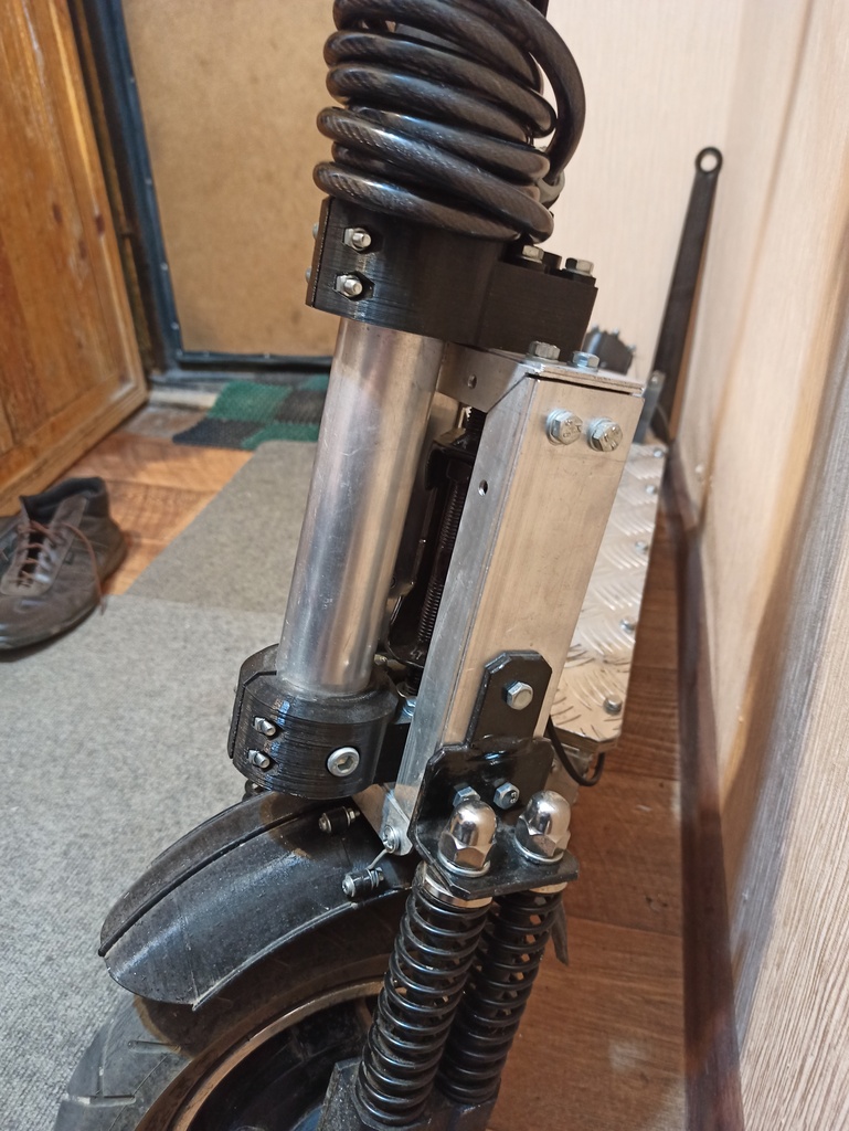

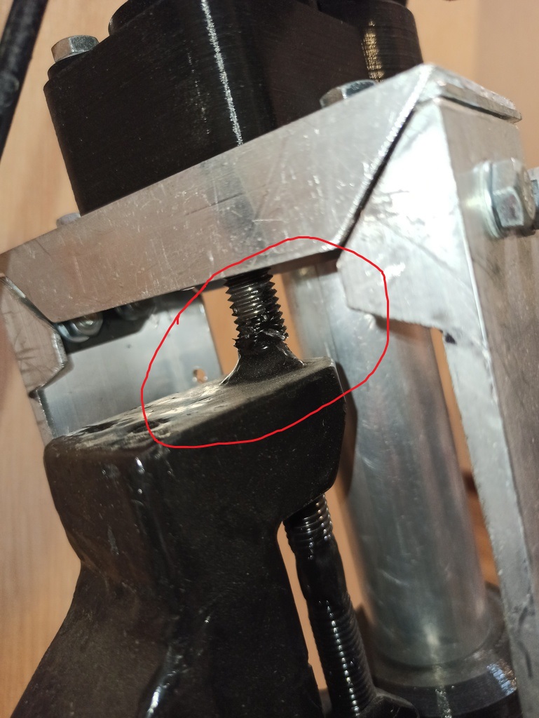

Поломался. Треснул болт М12 в руле прямо над сваркой. До этого несколько дней назад въезжал в яму с песком (правда, на низкой скорости) и сделал черезрульку. Оказался впереди самоката, но не упал, а сам самокат кувыркнулся. А сегодня заметил на покатушке, что руль сильно раскачивается. Посмотрел - а болт-то раскололся.
Слишком хлипкая конструкция получилась. Надо ставить нормальный рулевой стакан, а не это художество с болтом  :ah: Осталось только придумать как это сделать. Идеальным вариантом было бы найти готовый рулевой стакан...

Цитата: ArtDen от 23 Июнь 2020 в 19:45Слишком хлипкая конструкция получилась.
А ведь, когда мне было подозрительно, шпилька не была приварена https://electrotransport.ru/images/4/1dd0kc6_thumb.jpeg.
Хорошо, что обошлось мягким предупреждением. Такой важный узел, который отделяет перед от зада должен быть надёжным. Просто болт или шпилька согнулись бы от падения самоката.
А тут шпилька, которая "рассечена" Зоной Термического Влияния (мартенситами, перлитами ...) - слоями стали разной структуры от сварки.
Почитайте  про Зоны Термического Влияния и прикиньте, как Вам повезло, что это произошло на малой скорости  :bw:

Цитата: Бабай от 23 Июнь 2020 в 20:43А тут шпилька, которая "рассечена" Зоной Термического Влияния (мартенситами, перлитами ...) - слоями стали разной структуры от сварки.
Да, я тоже об этом подумывал, когда сваривал жёсткий болт обычными электродами... Но желание побыстрее всё это закрепить и покататься пересилило ))

Вот так он крепится:
Т.е. он стоит спереди от оси вращения руля. А если уж делать руль со стаканом и рулевой колонкой, то хочется, чтобы руль просто продолжался по оси рулевой колонки.
