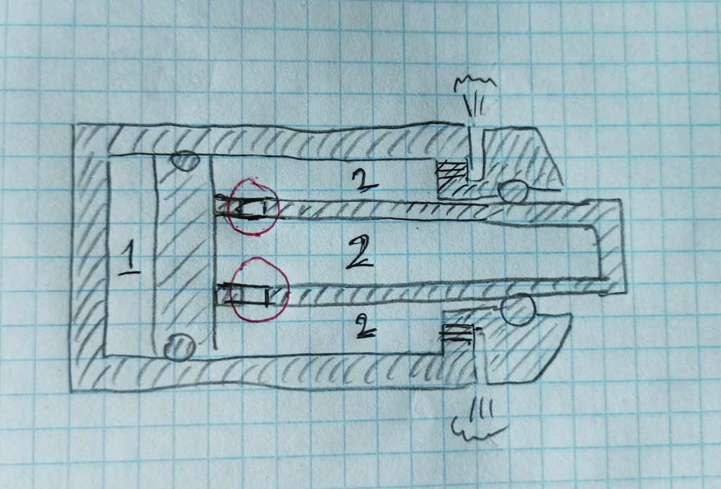

ArtDen
После того, как их разобрал, ко мне пришло понимание, что при амортизации наезда на кочку из-за отсутствия второй камеры, они просто подсасывают воздух снаружи через резьбу. До этого я думал, что там в штоке типа вторая камера, которая не регулируется. Получается, что с воздухом внутрь подсасывается и пыль тоже...
Добавлено 05 Июнь 2020 в 12:55
Цитата: _Os от 05 Июнь 2020 в 12:46Любопытно как устроена регулировка отскока. В поршнях есть отверстие? Не могли бы подробней сфотографировать?
У меня однокамерные. Не совсем понял как отверстие в поршне будет работать в этом случае. У них же сжатый под поршнем воздух - рабочее тело
ArtDen
#165
Может стоит просверлить дырку в штоке? Он полый. Получится как бы вторая камера. Она будет не совсем полноценной, но снаружи будет меньше воздуха подсасывать

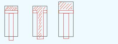

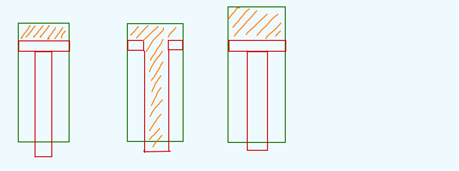

_Os
На первом рисунке - штатный аморт, у него малый обьем сжимается и большая нелинейность.
На втором обьем внутри штока используется для сжатия воздуха, нелинейность уменьшается
На третьем эквивалентный второму аморт, в котором доп обьем просто за счет большего его размера
Но, если длина штока аморта позволяет ему полностью сжаться, то первому не даст полностью сжаться до пробоя обьем сжимаемого воздуха, а второй уже может сжаться до удара поршня о цилиндр

Всё, понял идею для чего дырка в поршне сверлилась.
Просверлил дырки. У меня сейчас вот так:
Если бы резьба была герметичной, получилась бы полноценная вторая камера. А так - шток будет частично использоваться как камера при ударе-отскоке.

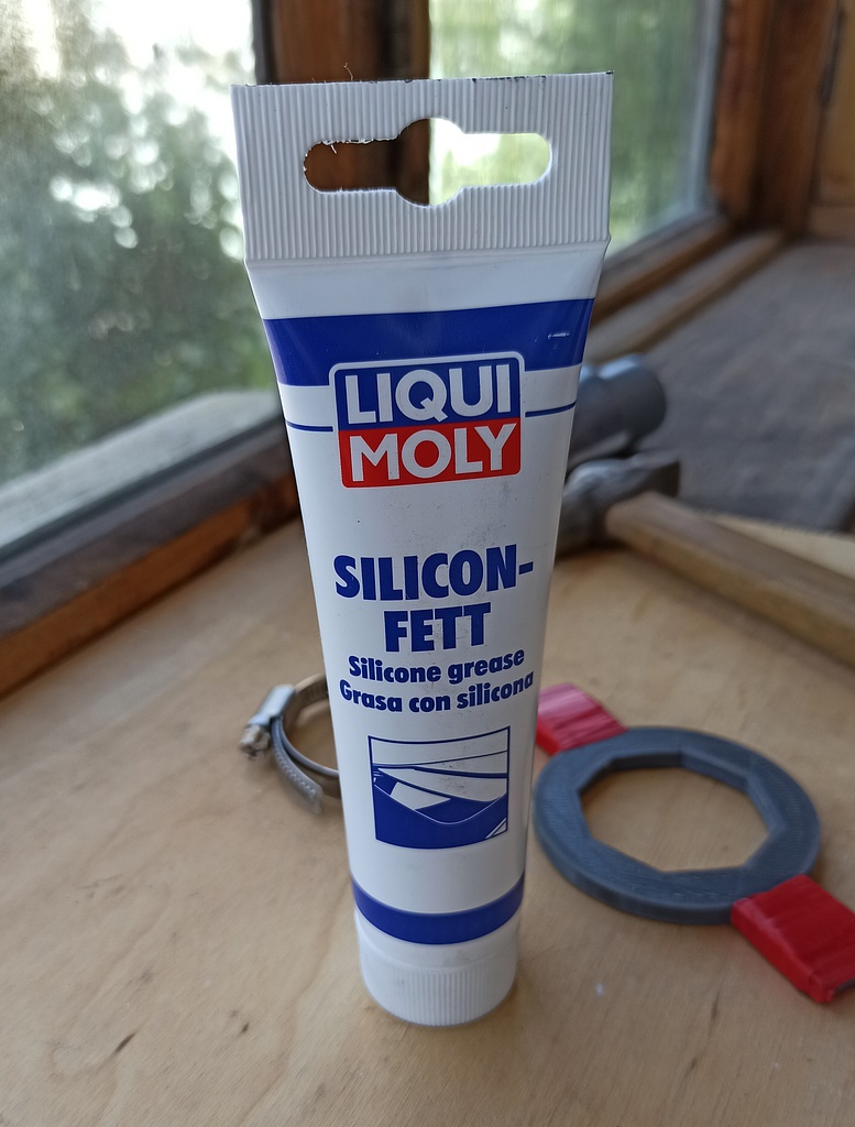

ArtDen
#174
Вот эта густая силиконовая смазка свершила чудо:
Раньше я накачивал аморты всего до 30-40 psi, но они даже не двигались ни когда я вставал на самокат, ни когда я прыгал с бордюров. Фактически поршень просто залип на одном месте и не двигался.
После смазки я накачал их до 70 psi и они амортизируют просто божественно  B-)
