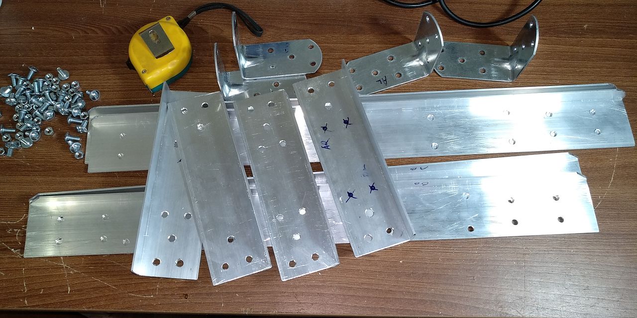

Планирую за зиму сделать самокат из алюминиевого профиля из леруа на 10" колёсах с задним приводом. Спереди на руле будет стоять подвес как у ленового кота из композита, сзади - из эластомера. Пока едут ко мне закупленные вещи, потихоньку начинаю делать деку и задний подвес.
Будущая дека:
Размер деки - 50x17x5.2см. В верхней части дэка шире на 4 см. Поэтому для ног ширина будет 21 см.

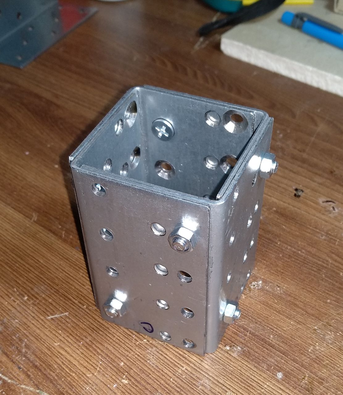

Короб для заднего подвеса (из укороченного уголка 10х6х6 см):
Весь самокат планирую делать без сварки на одних только винтиках  :-D Думаю, что будет смотреться колхозно, но мне сойдёт
По море прогресса буду выкладывать фото

Почему из Леруа?Там ляминь а-ля АД31,он мягкий и вообще)
Я по мелочи в prutki.ru заготовки брал,там и выбор и вообще)
ArtDen
#2
Потому что можно придти, выбрать и купить. А заказывать - это ждать долго. Да и дорого из-за доставки. И кстати, не нашёл на указанном сайте уголка 50х20 мм и толщиной 2 мм, из которого у меня будет сделана дека.
Думаю, если увижу, что прочность получается меньше чем надо, то просто переделаю на дюралевый профиль. Но пока буду делать из того, что есть в наличии

Только простотой сборки и крепления. Короб задней подвески на эластомерах легко прикрепить к деке сзади. А на переднюю вилку из алюминиевого профиля хорошо прикрепится композитная рессора

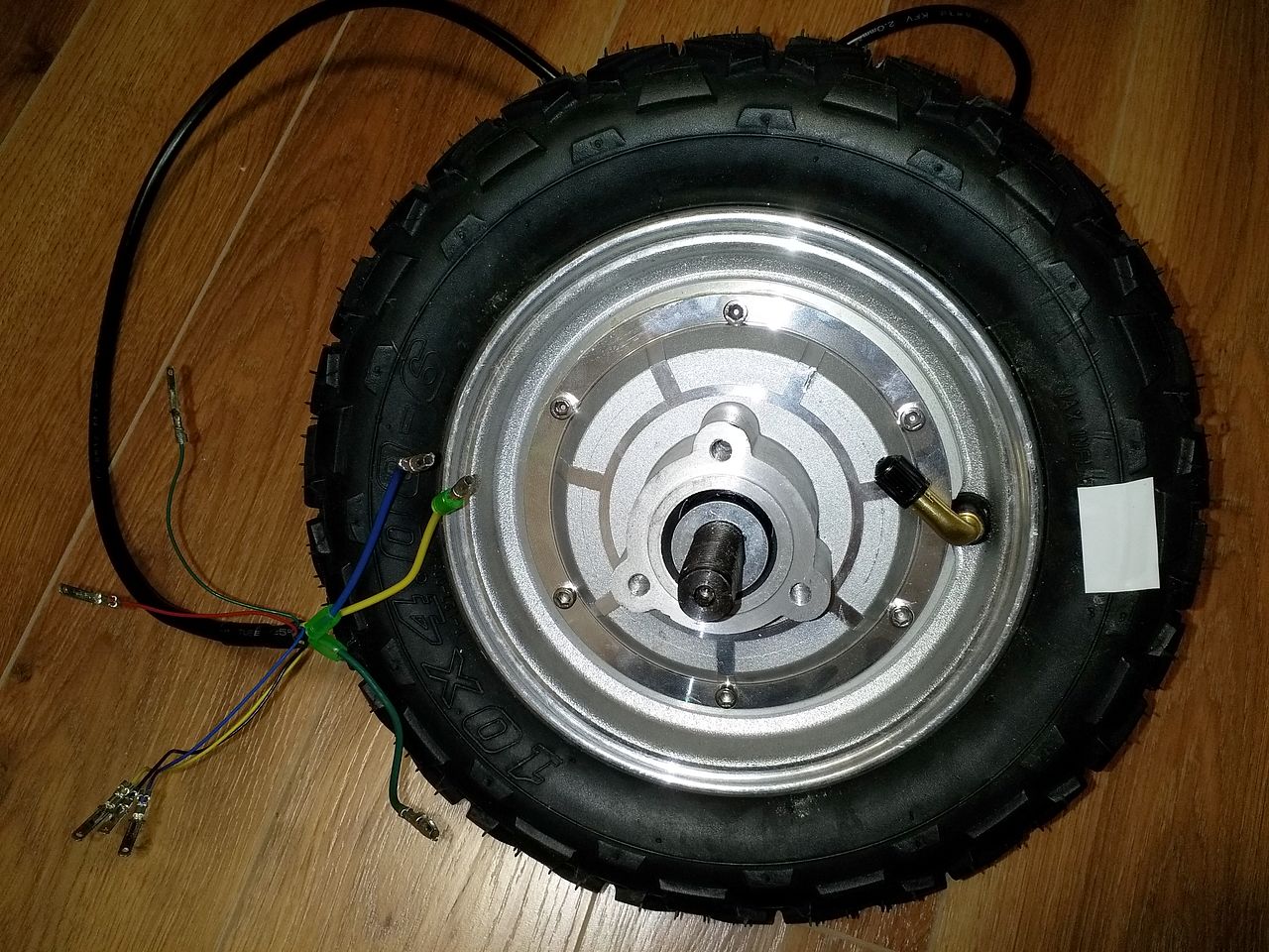

[user]ArtDen[/user], можете выложить фото мк с разных сторон?
мк в итоге без дискового тормоза купили?
мк когда надуете, думаю не будет бить.
пф я так понимаю купили.

Фото МК выложу, когда домой доберусь. МК купил с дисковым тормозом. Сегодня надую камеру и выясню, бьёт или не бьёт.

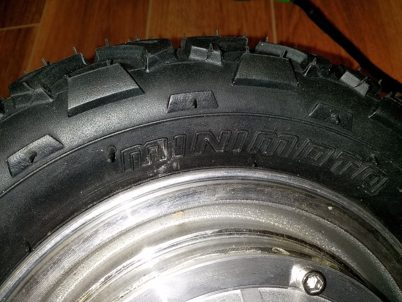

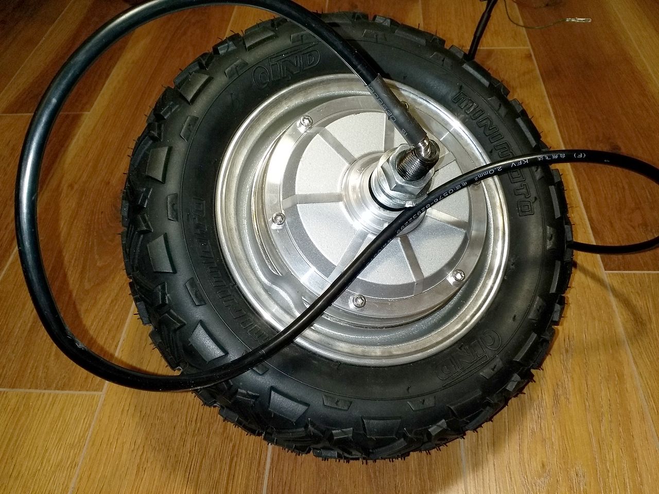

Колесо накачать сегодня не успел, но зато подключил и пофтоткал. Странно бъёт обод колеса. Вот видео:
https://youtu.be/M4Gwr8zqqd0
Это нормально?
Вот фотки:
Белая изолента на колесе - для измерения оборотов.
Подключил к контроллеру с питанием от блока питания. На 59-вольтах (полностью заряженная батарея) и на 3-й скорости даёт 1200 оборотов в минуту, что при переводе в скорость даёт 53 км/час. В реальности даже не знаю какая будет скорость не на холостых оборотах.

По поводу корпуса и прочего.
Сяокатная подвеска на рессорах мною была в 1 варианте собрана на 3мм толщиной угловом профиле с Леруа.В итоге его винтом повело после недели катания.Заменил на такой же,но 4мм из Д16т и докатался до конца сезона,все хорошо)

Я надул камеру до рекомендуемого давления. Всё очень плохо. Обод колеса бъёт примерно на 4-5 мм и шина повторяет эти биения. Буду пытаться вернуть деньги обратно.
Вот, ужаснитесь:
https://youtu.be/b4o17CbhhjM
Куплено здесь: https://aliexpress.com/item/-/32456886786.html
НЕ РЕКОМЕНДУЮ это колесо

Цитата: MaF от 31 Окт. 2018 в 08:24Сяокатная подвеска на рессорах мною была в 1 варианте собрана на 3мм толщиной угловом профиле с Леруа.В итоге его винтом повело после недели катания.
Не совсем понятна конструкция такой подвески. Тоже собираюсь использовать 3мм профиль, усиленный 2-мм профилем с другой стороны.
