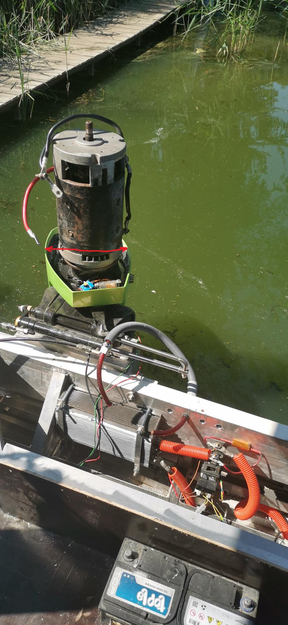

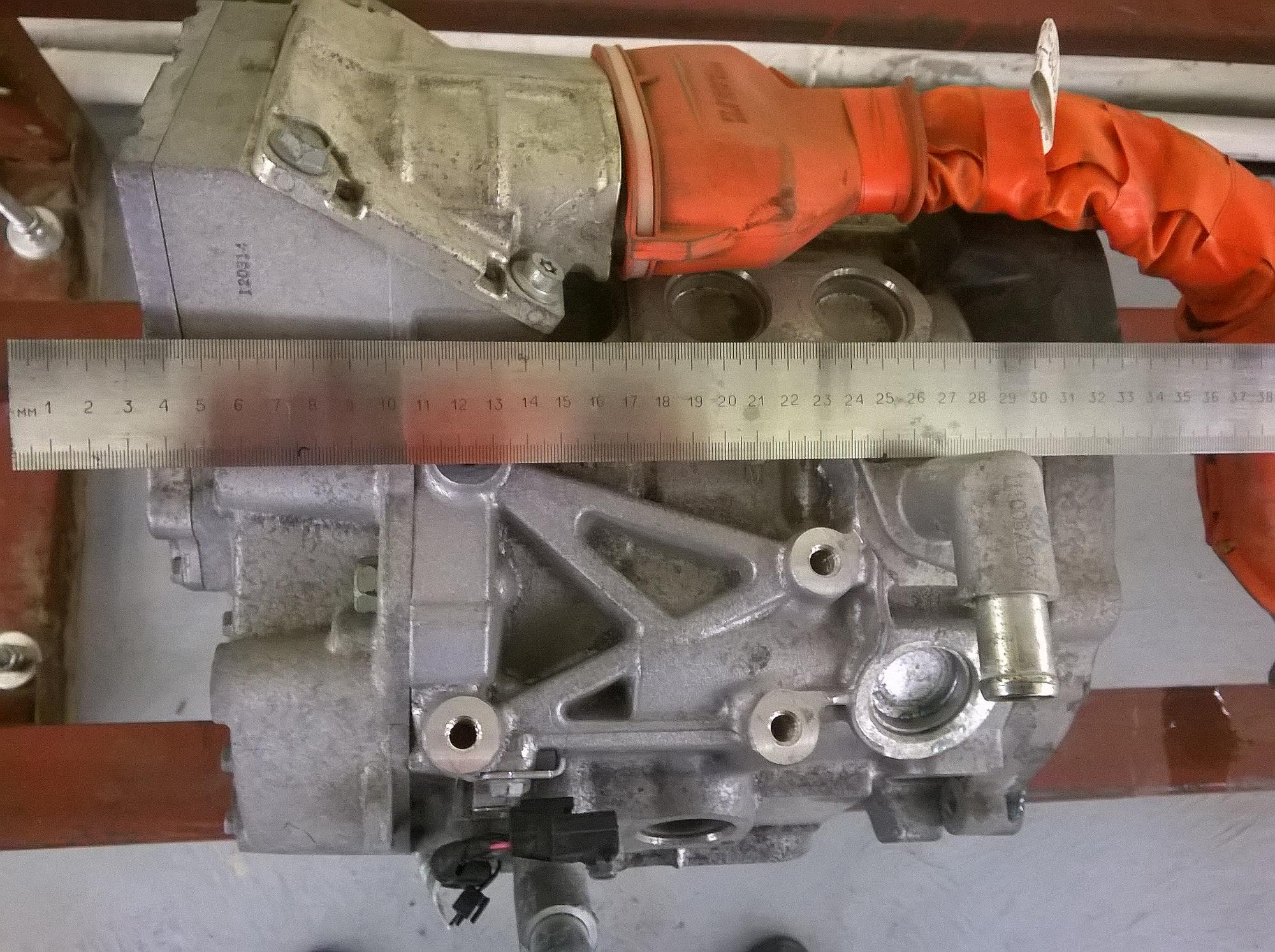

Привет! Подскажи пожалуйста размеры двигателя ,я конечно сомневаюсь что влезет ко мне под колпак,но может что срезать можно.
Вот видео куда хочу вставить.

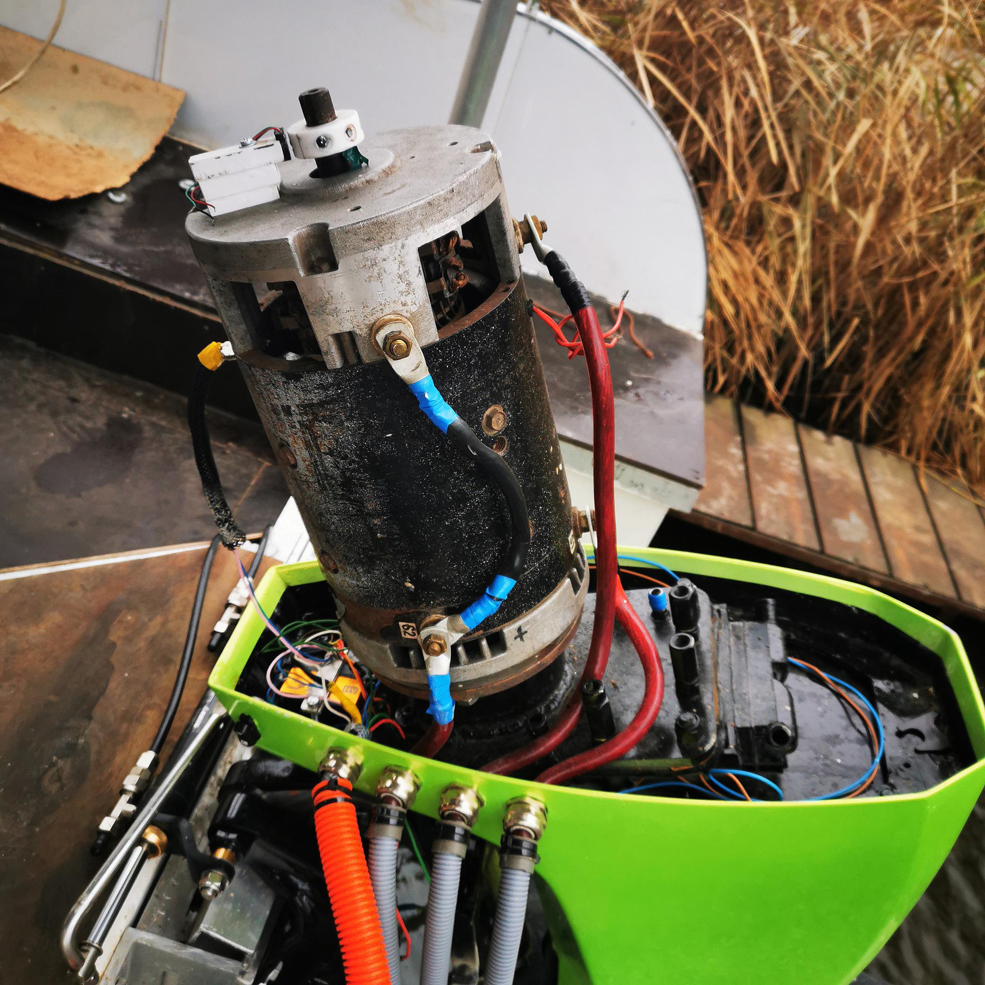

Просто со 100 вольтами токи бешеные,а контроллер у меня до 120в и бмс слабая,хоть и написано до 300а,но это в пике.
Проверено лично,с вечеринки шли ,решил на полную дать 300а,через 5 секунд бахнула.
в принципе своим проектом доволен, батареи на 25 км хватает,это при скорости 7-8 км/ч и весе тримарана 5 тонн.
Но я такой,что не люблю сидеть на месте,теперь загорелся поставить мотор от лифа.
Хоть колпак переделывай,а я на него уйму времени потратил.

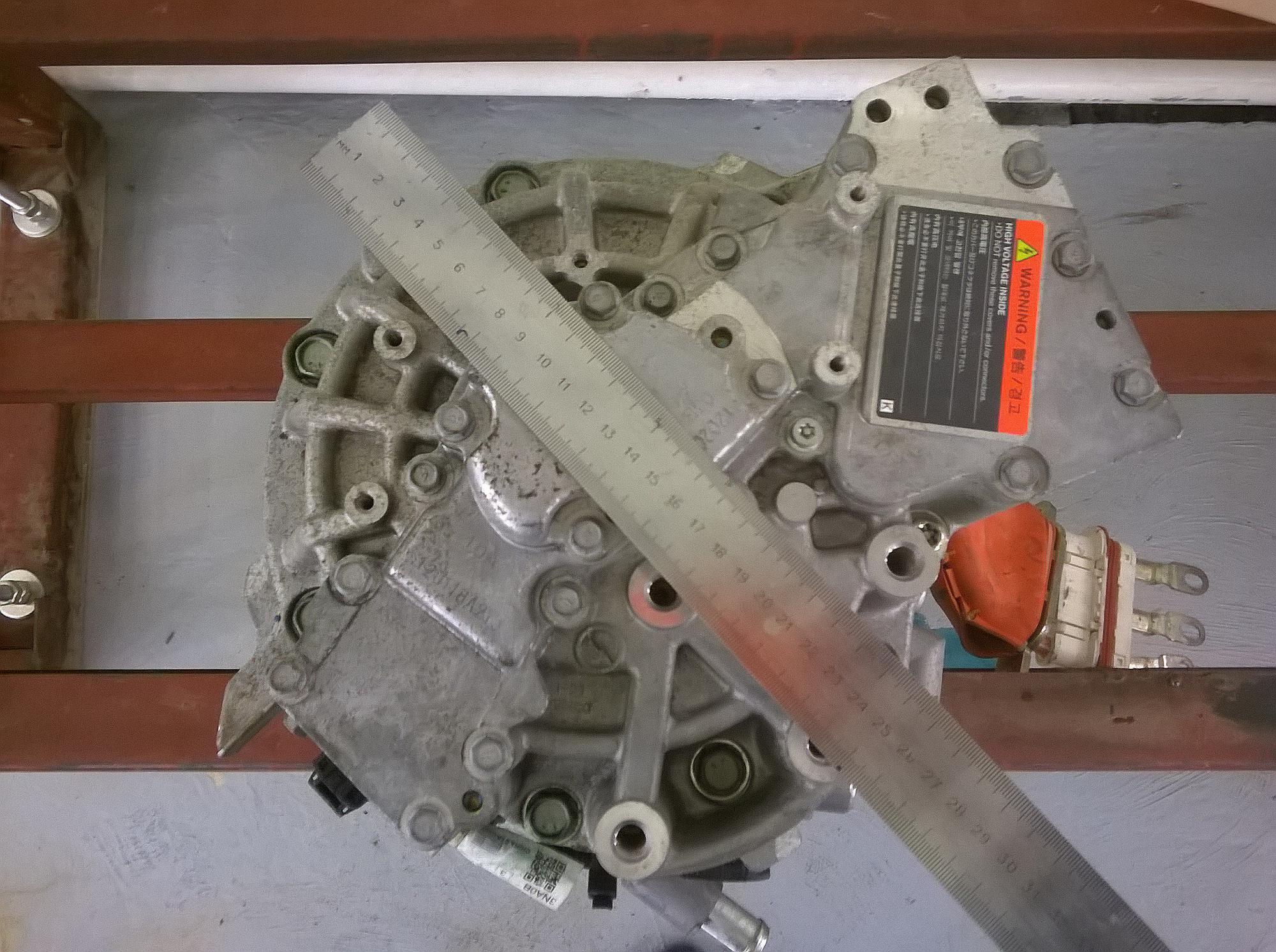

Я думал он больше,походу он мне влезет,на днях поеду на пристань померю точней.
Надеюсь влезет.

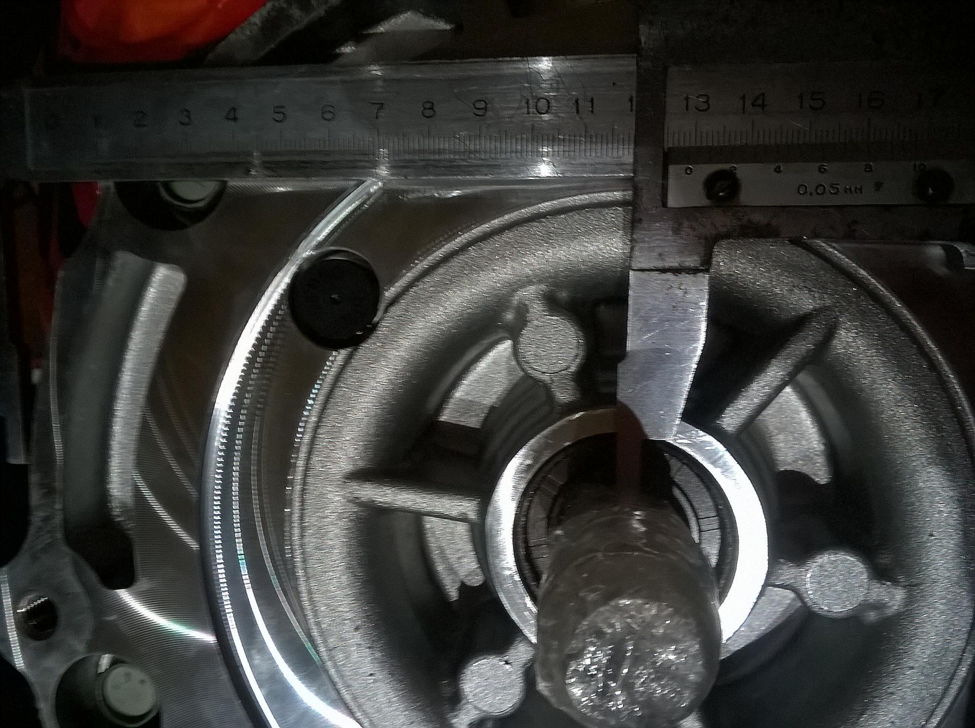

Если не трудно,так не совсем видно точный размер,мне надо размер ширины около вала,там у меня самое узкое место.
ТоргМаг
Добавлено 22 Нояб. 2019 в 20:29
biv4
Цитата: ТоргМаг от 22 Нояб. 2019 в 20:17Если не трудно
минимальный радиус такой, плюс приливы, которые при желании можно спилить
ТоргМаг
Спасибо,240мм должно влезть.

Почему? Меня этот мотор приятно удивил , со своими задачами он справляется,у меня слабым местом бмс оказалась.
Но когда я его покупал у Игоря из Старого Оскола (этот набор контроллер-двигатель стоял
на электротаврии ,про нее много в Ютубе есть) он мне сказал,что ты заболеешь и на достигнутом не остановишься ка и он.
Вот я решил попробовать использовать мотор от Nissan Leaf
