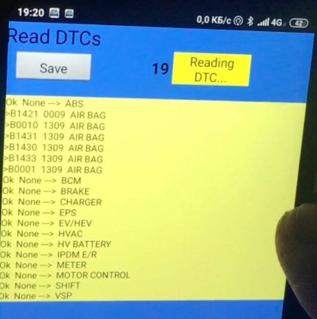

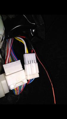

Ринат156

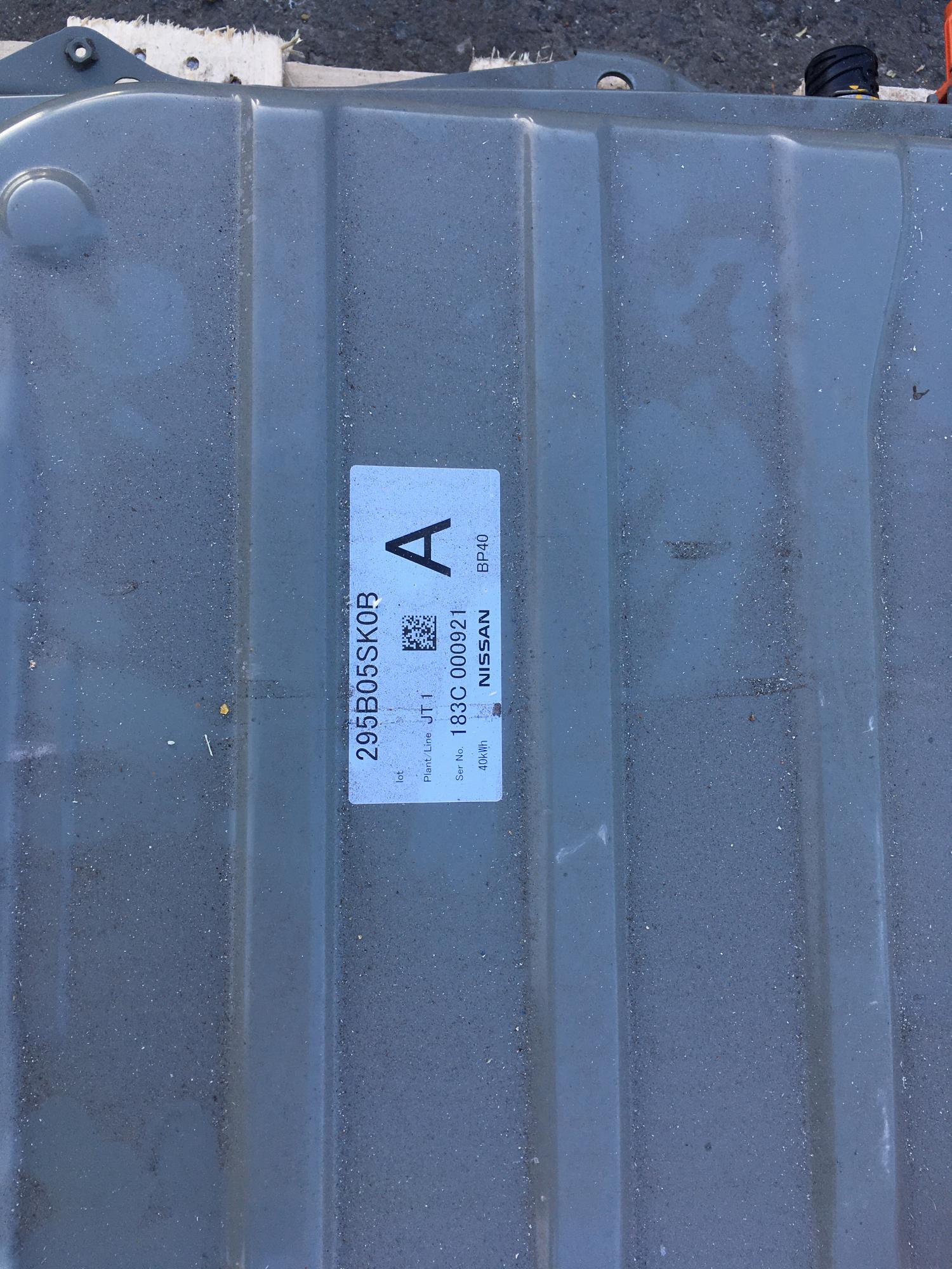

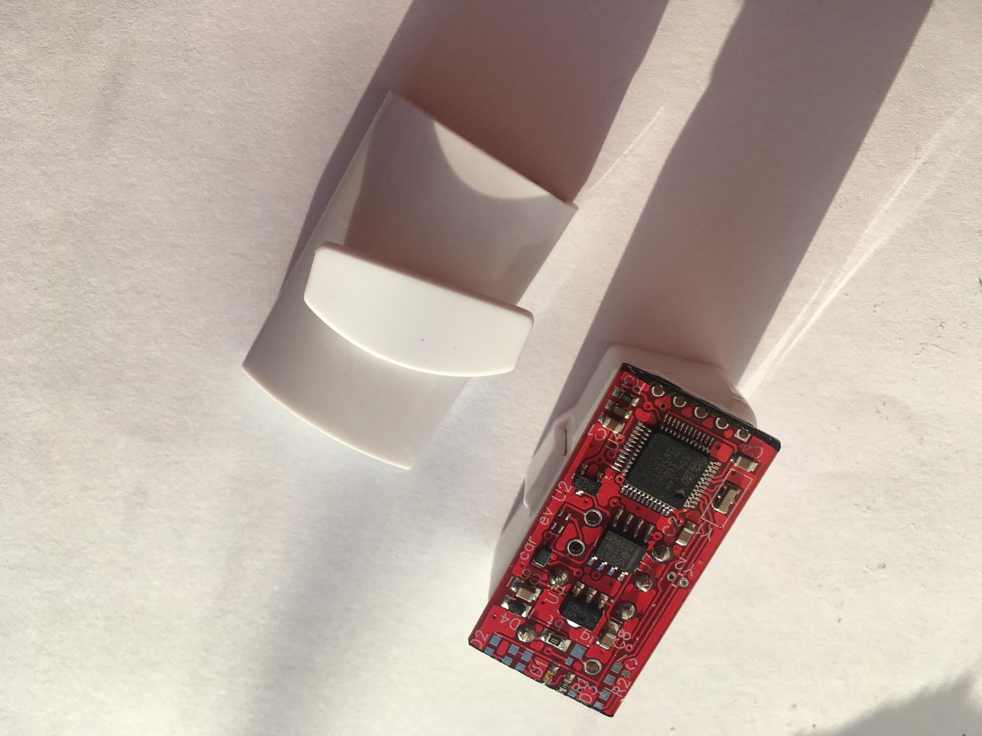

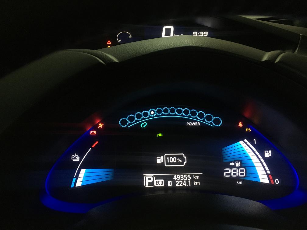

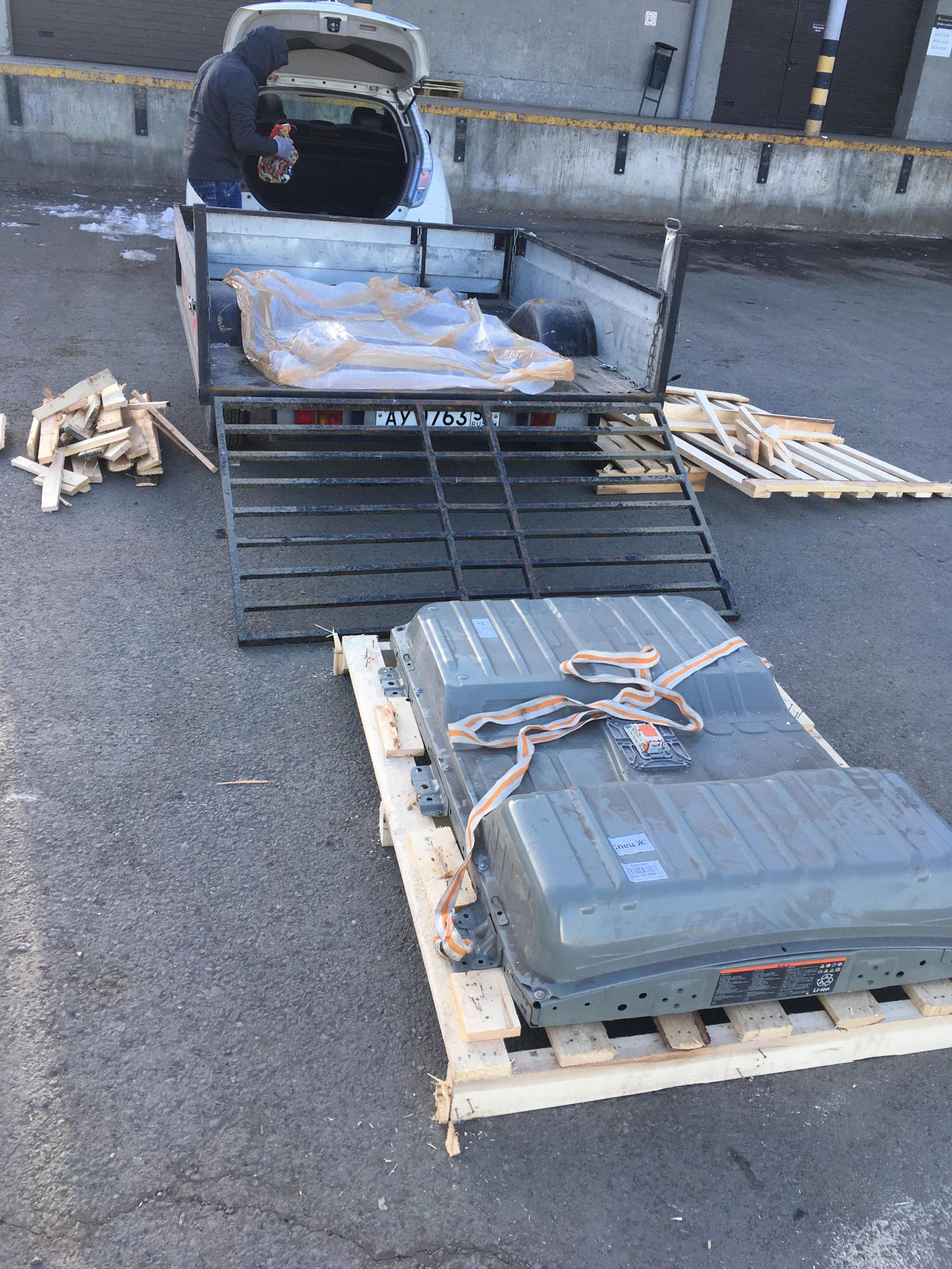

Всем привет , установили  40kWh  батарею  от  nissan leaf ZE1 в AZE0 .
Использовали канмост в штатные разьемы
и девайс в ОБД  - прописать иную ВВБ
работа заняла часа два по физической  замене  ввб
и минут 20 установки устройства.
Результат отличный
никаких ошибок в лифспае , установка в разьемы и в надежном месте !

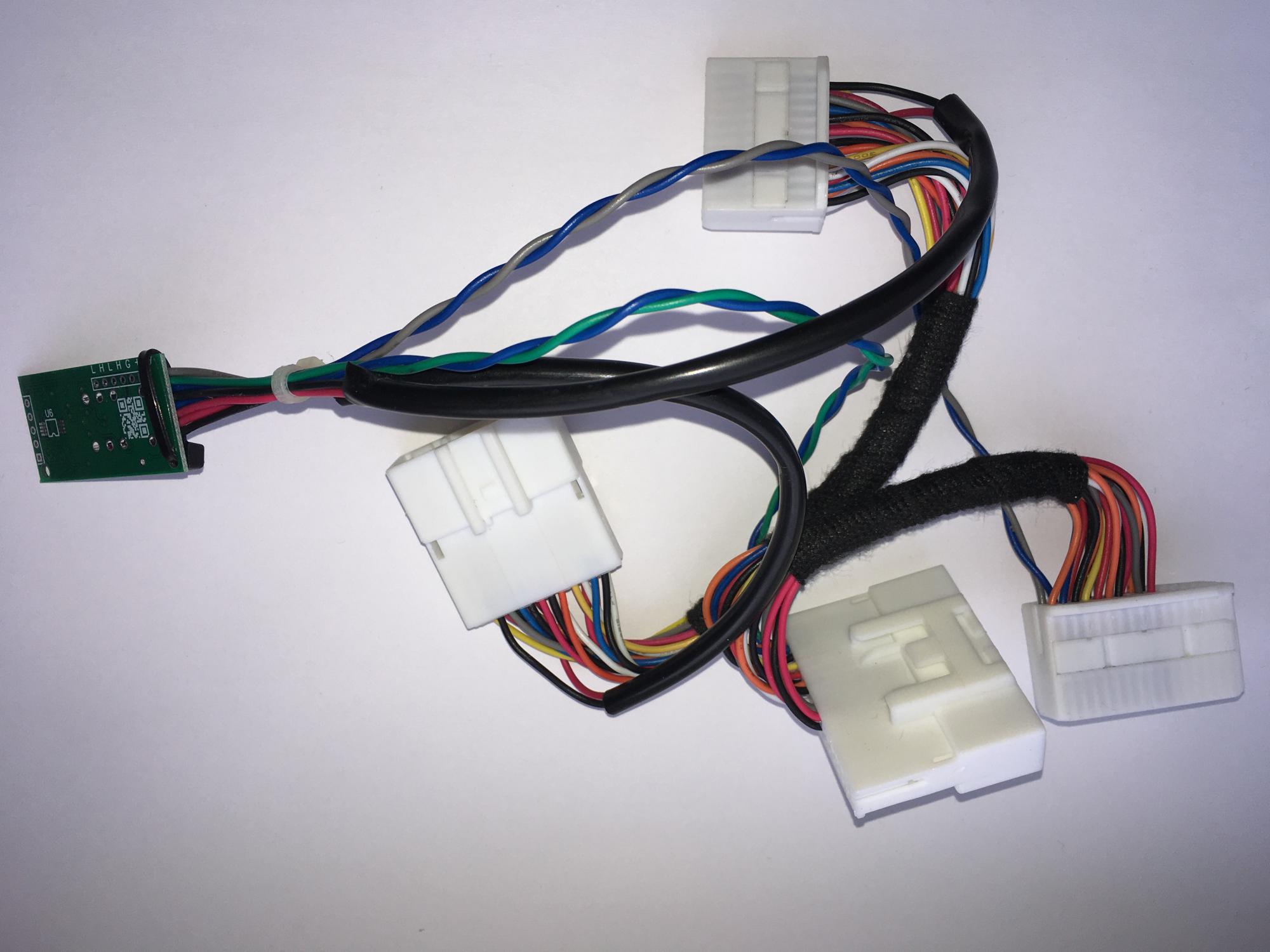

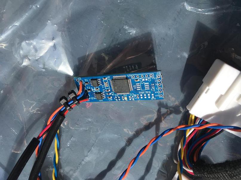

Elmob48
[user]Ринат156[/user], опишите варианты и стоимости приборов пожалуйста.

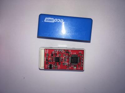

Ринат156
Доброго Дмитрий , 1. канмост (устройство в разрыв цепи кан от ввб к эбу авто) для установки 40kWh батареи в AZE0 -15тр  , нет ошибок в лифспае" , заряд до 100% , в штатные разъемы

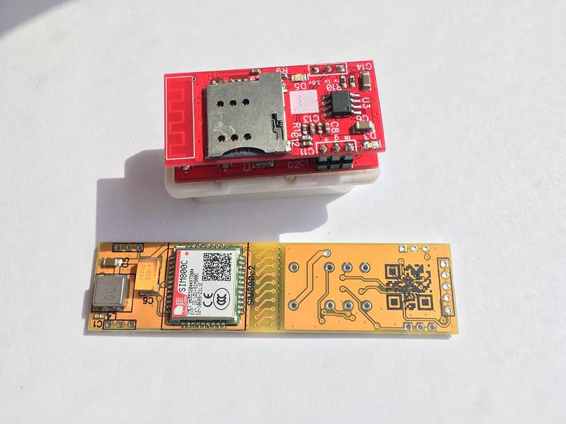

Ринат156
2. Девайс в OBDII  прописывает иную (24-30-40-62kWh) ввб в leaf c переносом зарядок с lbc в vcm - 15тр
Ринат156
3. Девайс в OBDII для дистанционного - по жсм или с оригинального ключа Leaf , запуска климата в авто -6тр
