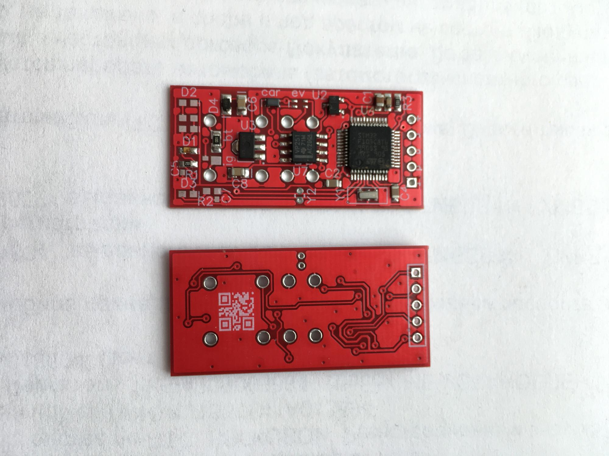

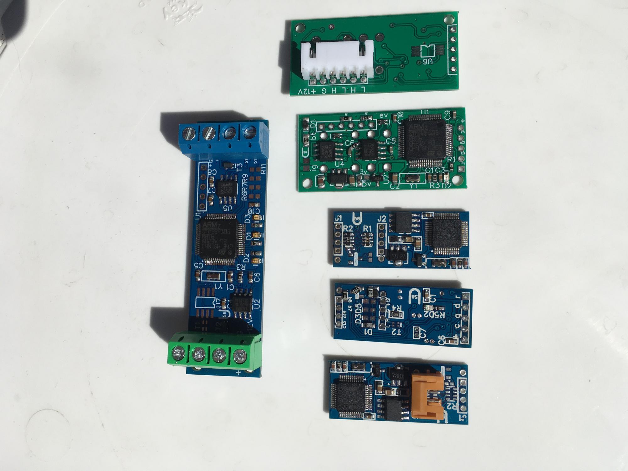

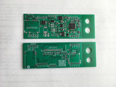

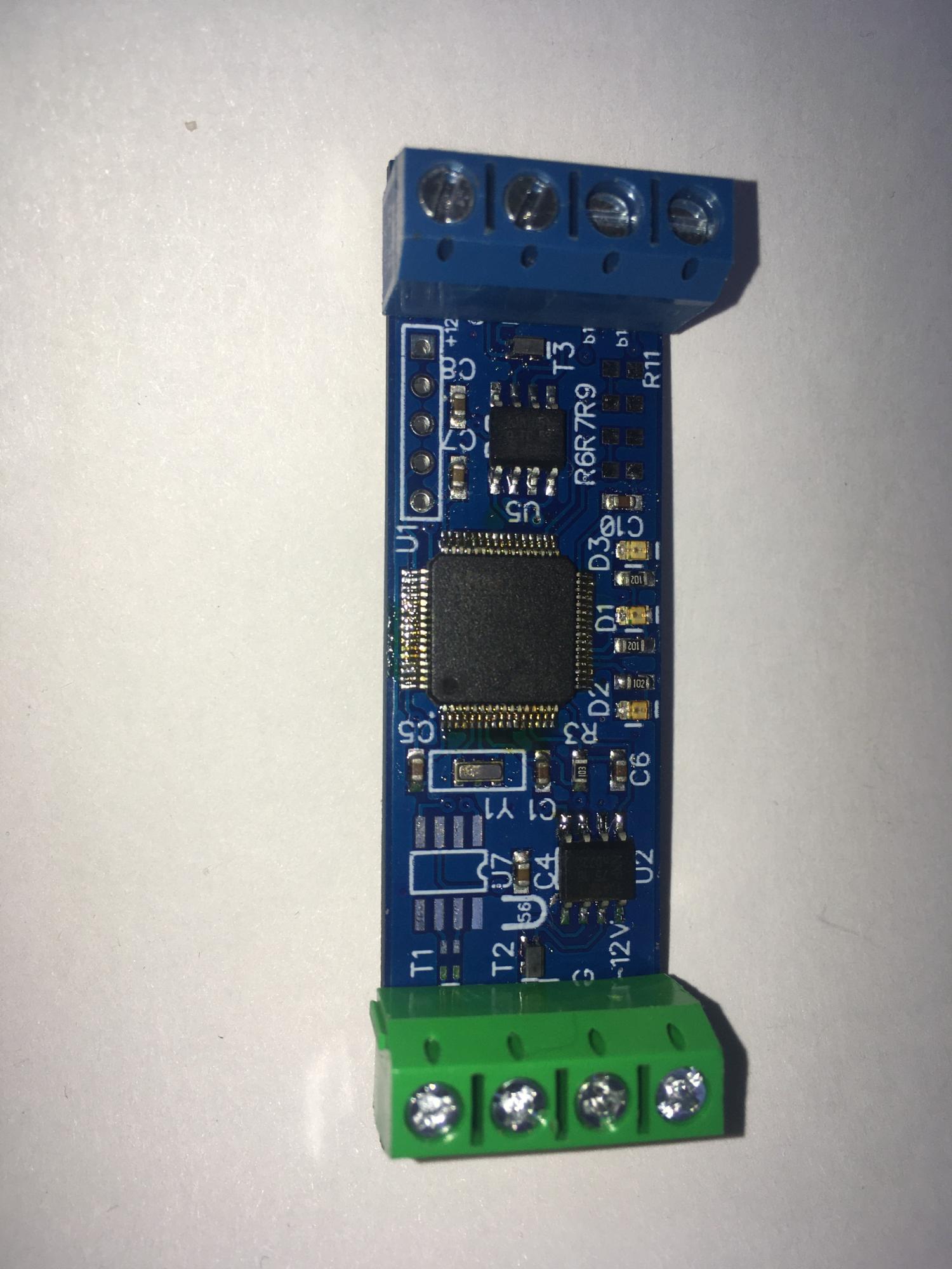

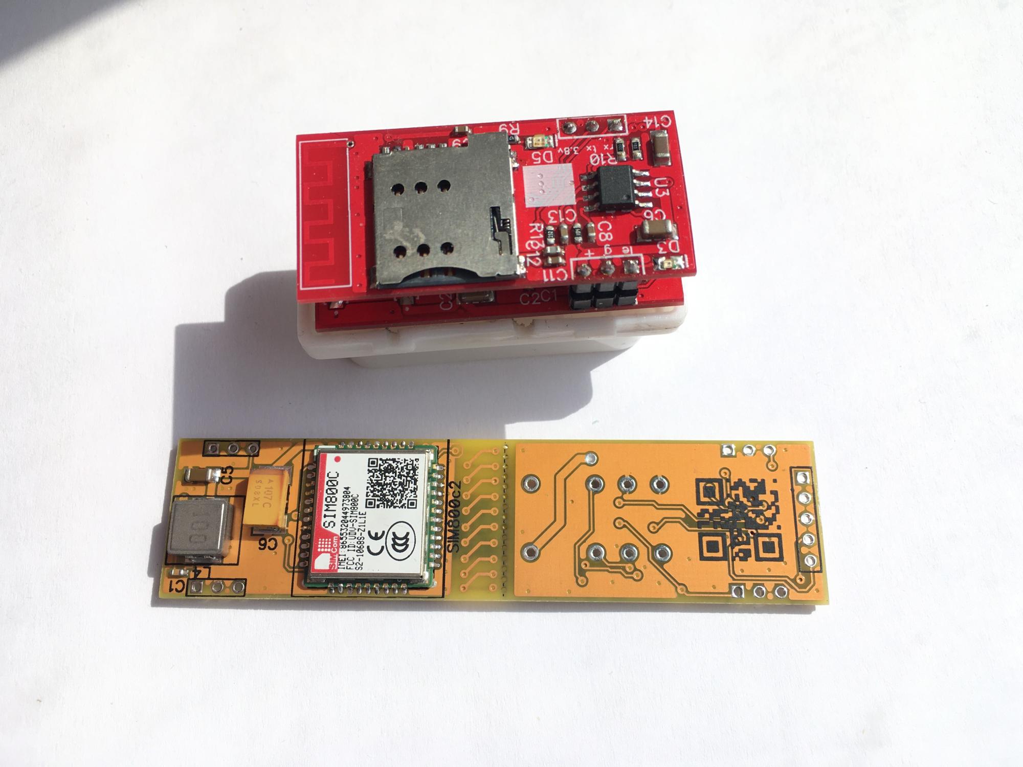

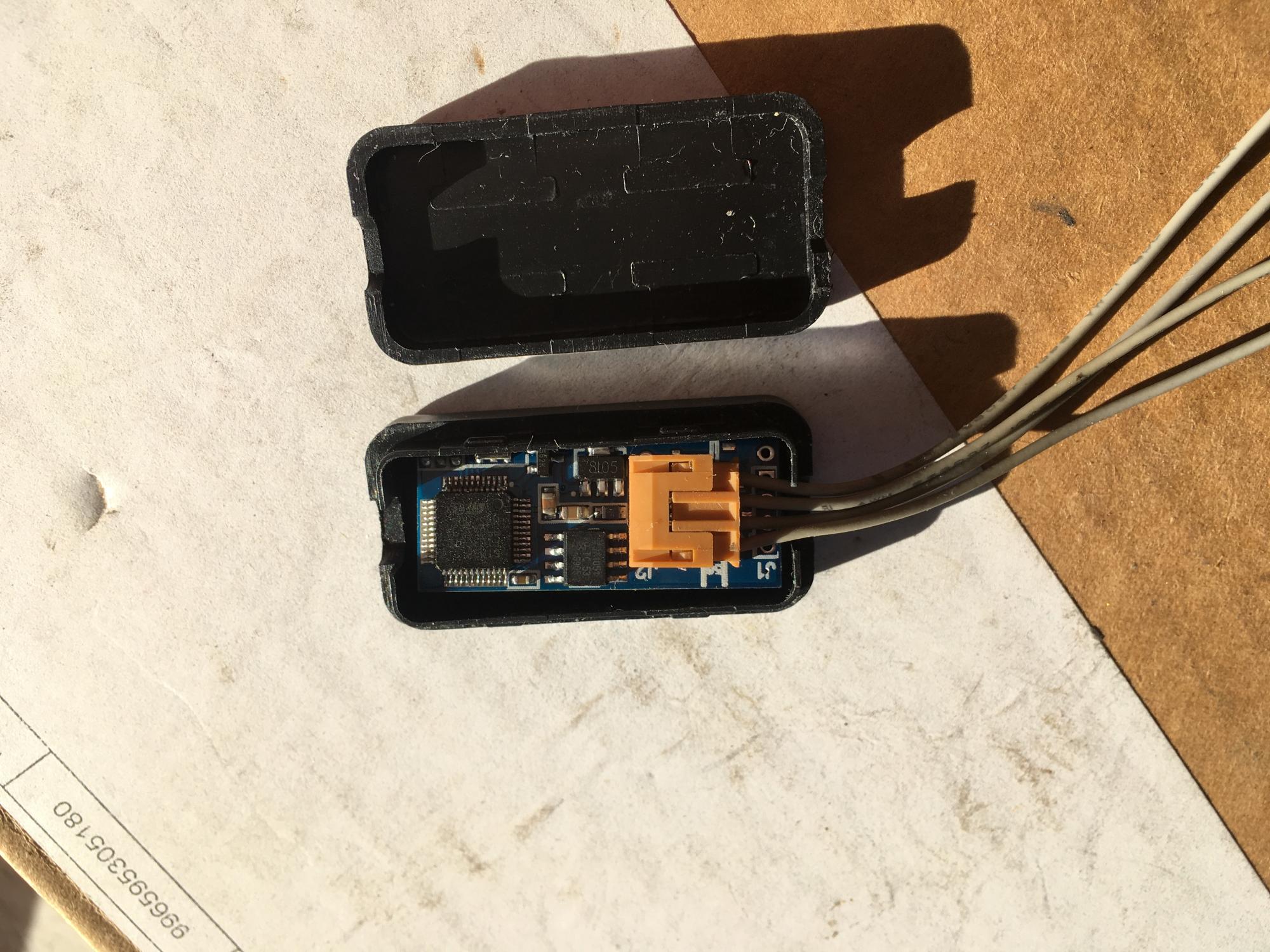

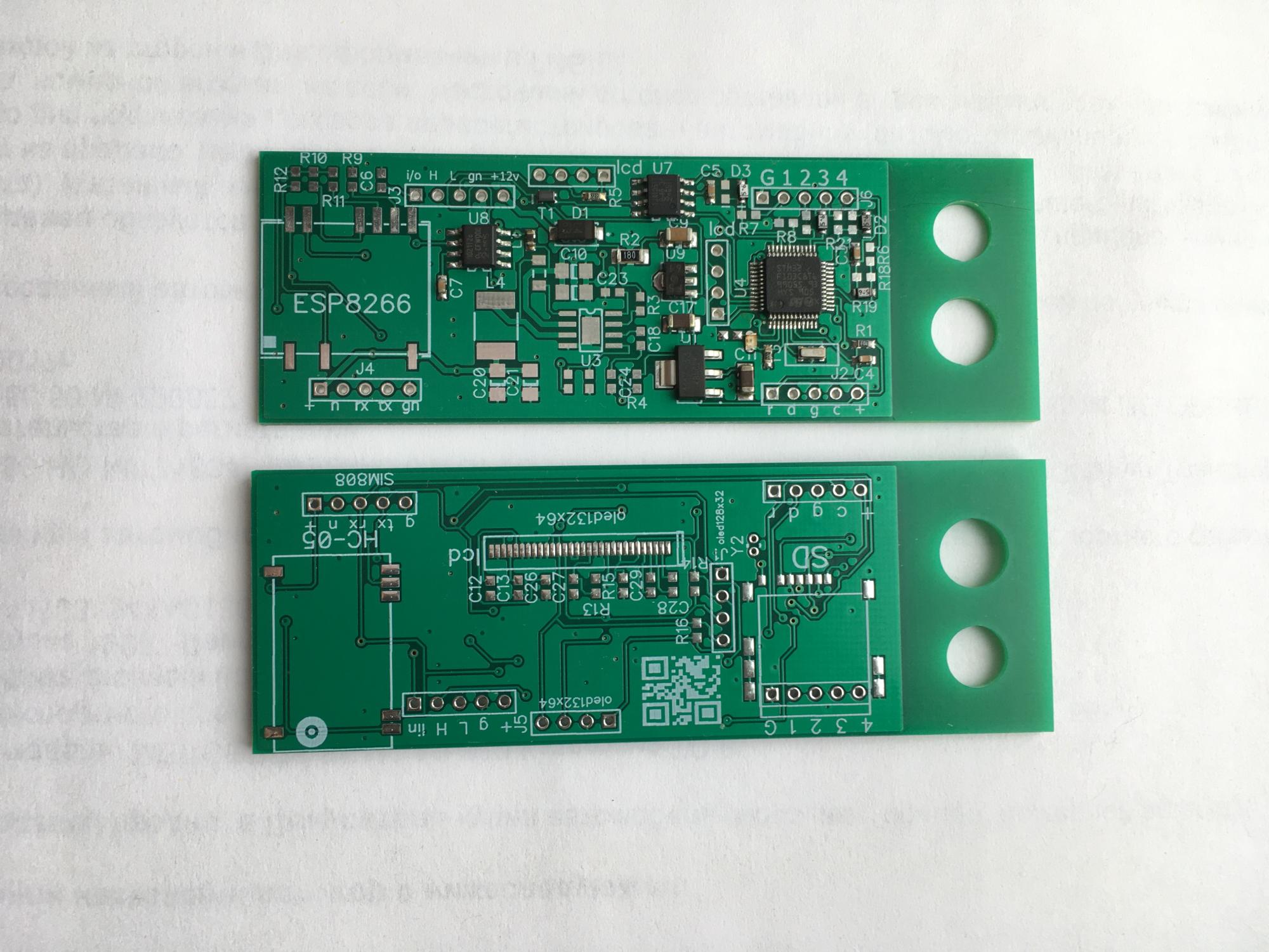

DenKrd

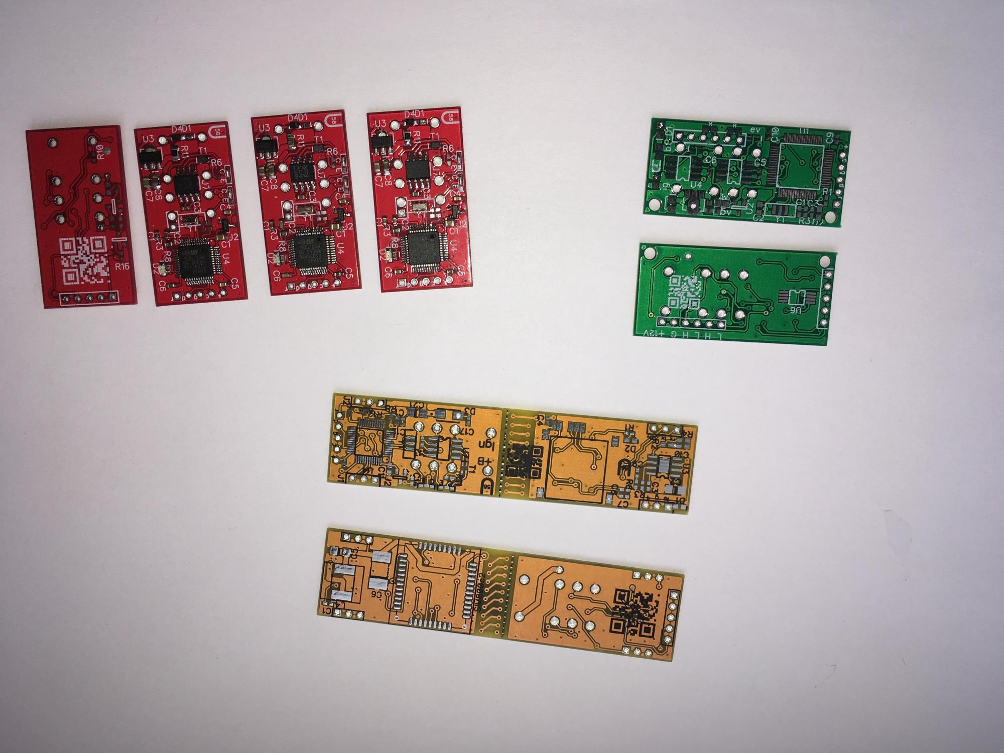

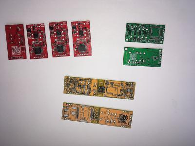

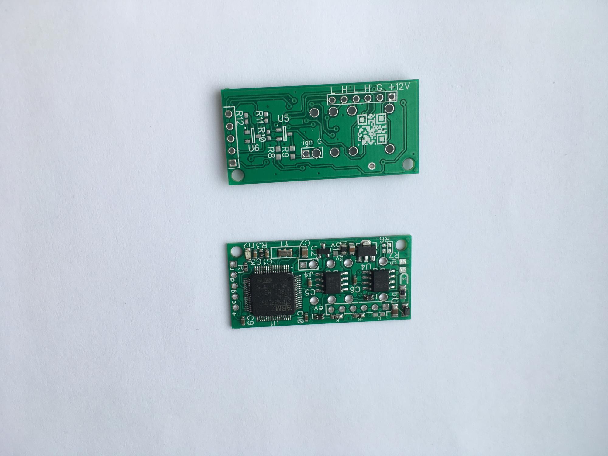

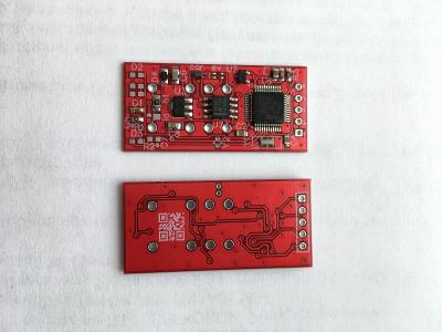

[user]Ринат156[/user], Привет, что именно представляют из себя эти платы ?
Ринат156
[/quote
Доброго Den  , в фото
делаем несколько
