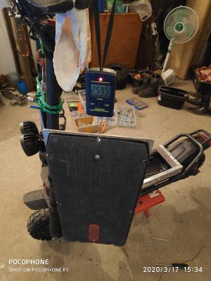

Хотел усилить крышку деки.
Но отказался лишний кг получается.

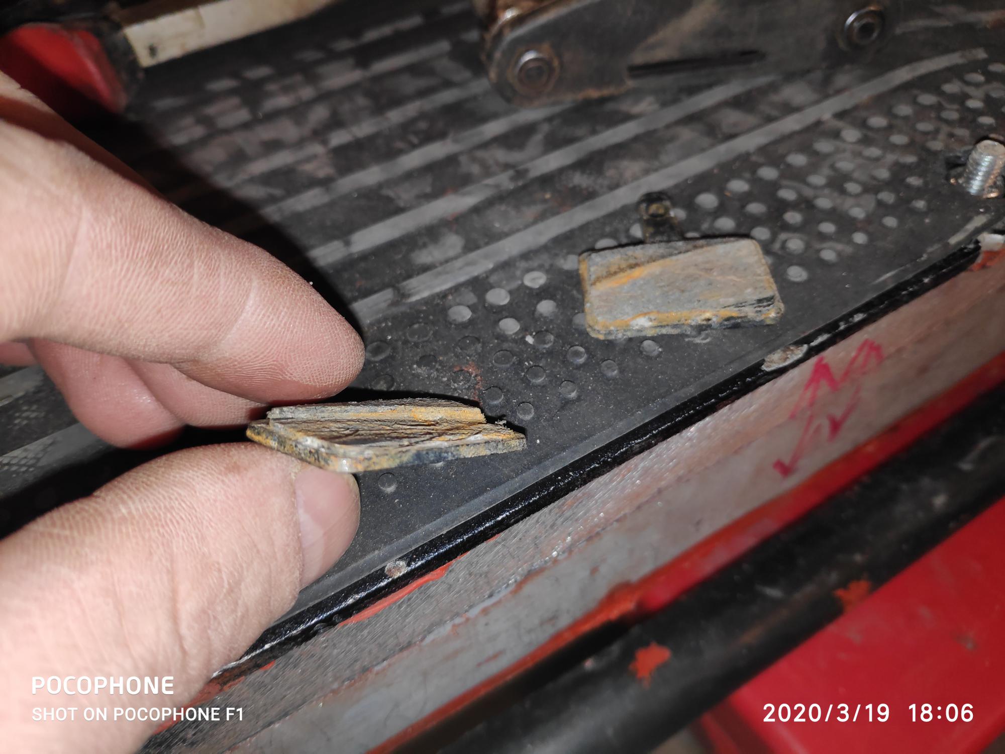

Да я в основном 70 % по пересечёнке 30% по асфальту. Сегодня накачал 3 . Ещё не ездил . Начались проблемы с задней гидравликой . Почти до упора надо давить. Гидролиния вроде в порядке. На днях поеду на сервис решать .
Добавлено 19 Март 2020 в 20:01
Вес 92
andreyttg

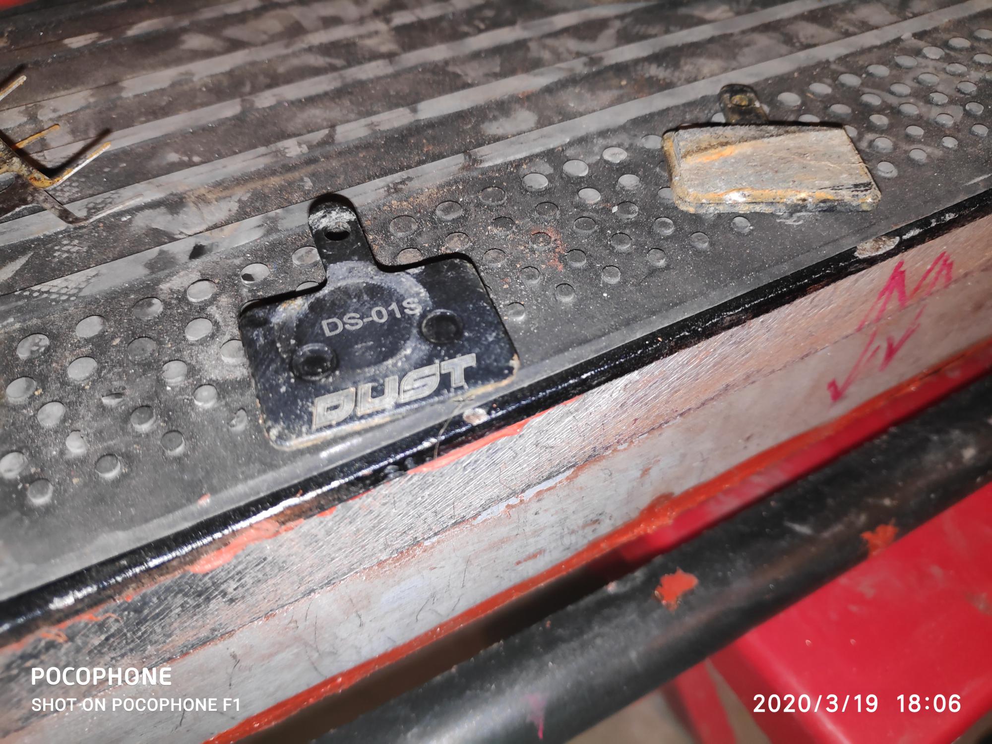

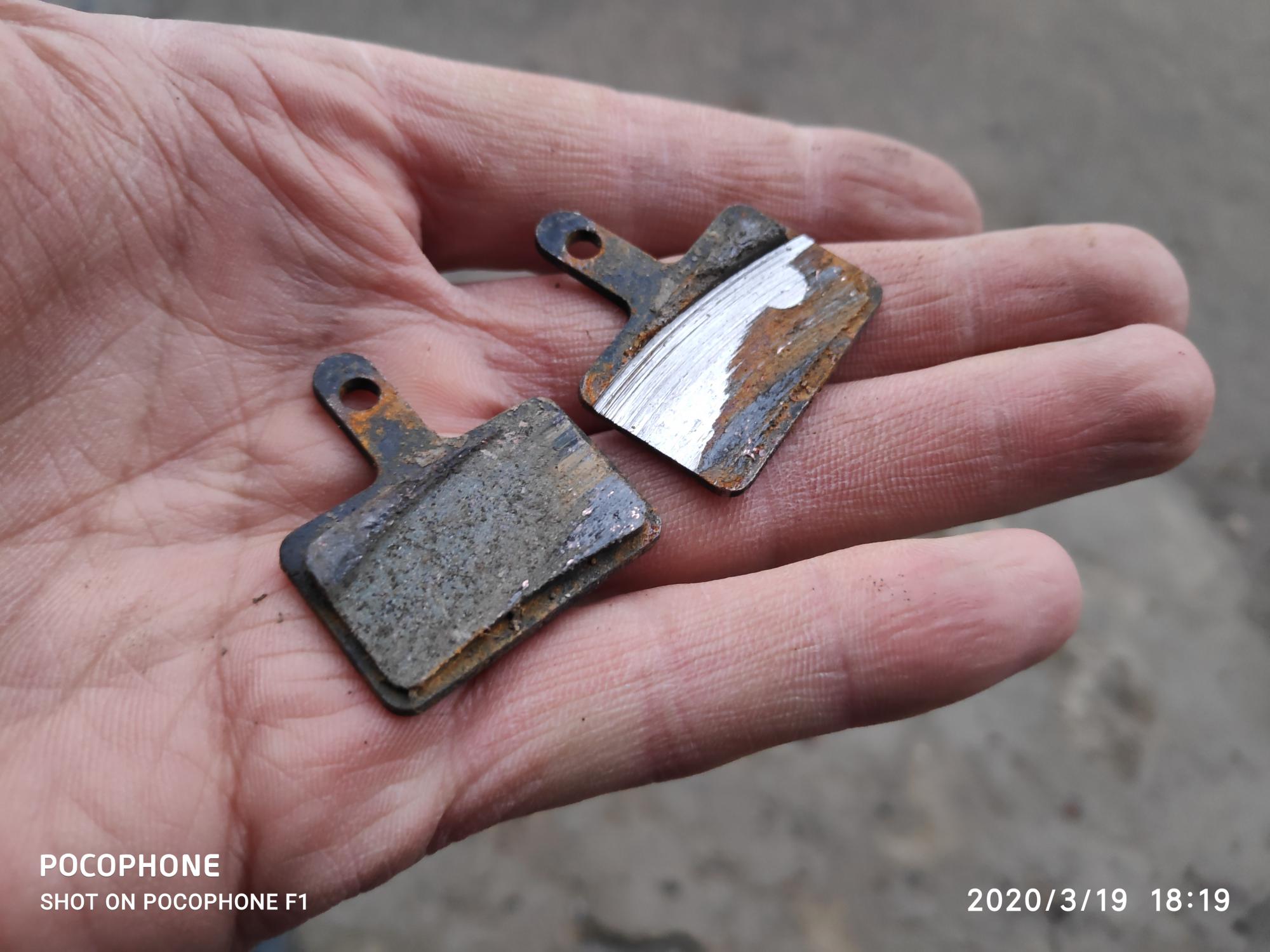

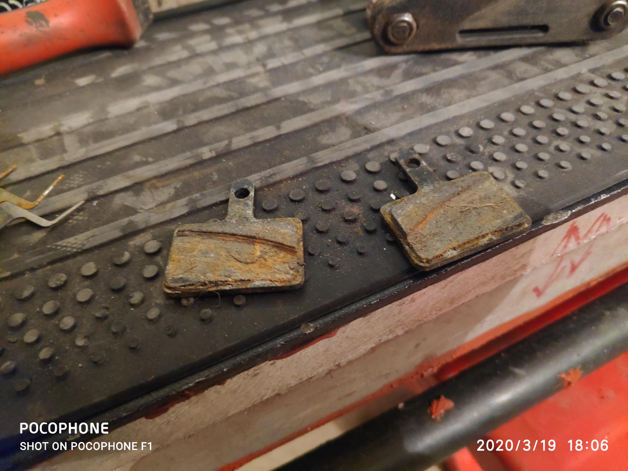

Цитата: Бобров Сергей от 19 Март 2020 в 20:01Начались проблемы с задней гидравликой
Для начала посмотри колодки тормозные задние. )
Они наверно стёрлись вот и проблема .
Если стрелись поменяй с передними местами, работы на 10 мин.

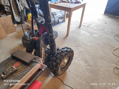

Добрался до шины 13" посадочные 5-6"
3 часа бился ,посадил но с ньюнсом .... :pardon:
Завтра видно будет как оно ...
Если бы....знал тогда на 14 не запарол .
Но завтра утром  все покажет
Kaabo Wolf Rus  🇷🇺
В Телеграме
andreyttg
Не прокатило  :-(.
Пробовал сегодня ездил все держит шлифует ,прыгает но шина яйцом.
Интересно почему на 14" с посадочным 6" встала нормально но она разбортировалась при езде.
