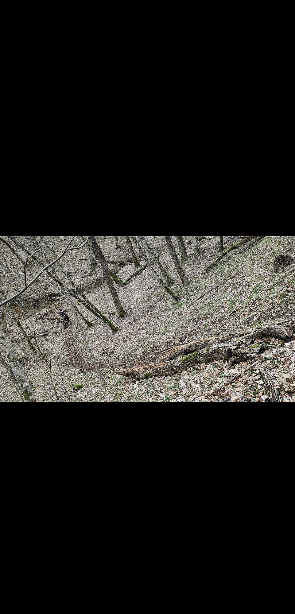

andreyttg
Тестим , пробиваем дорогу на Дальний кордон ...

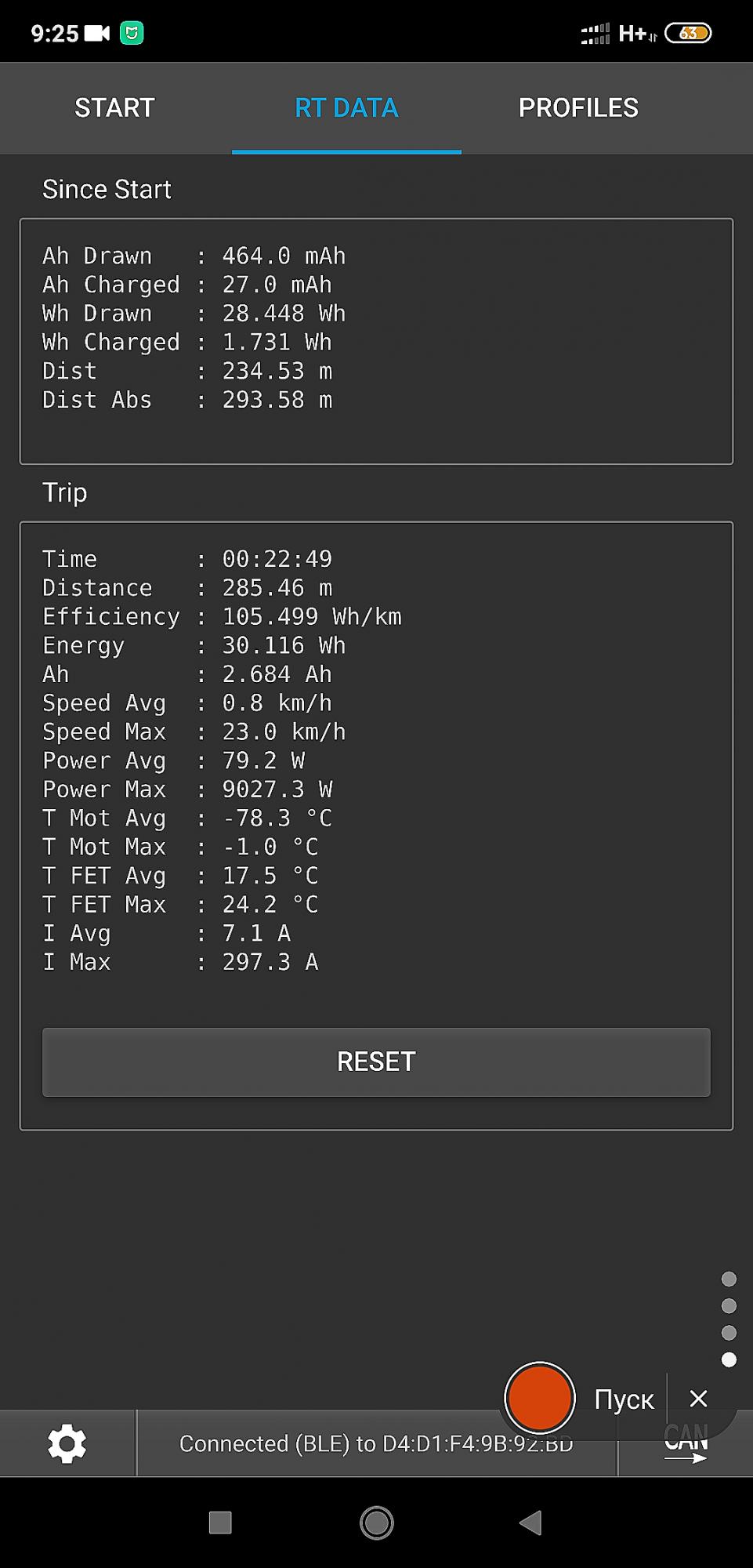

andreyttg
Трамп отрабатывает

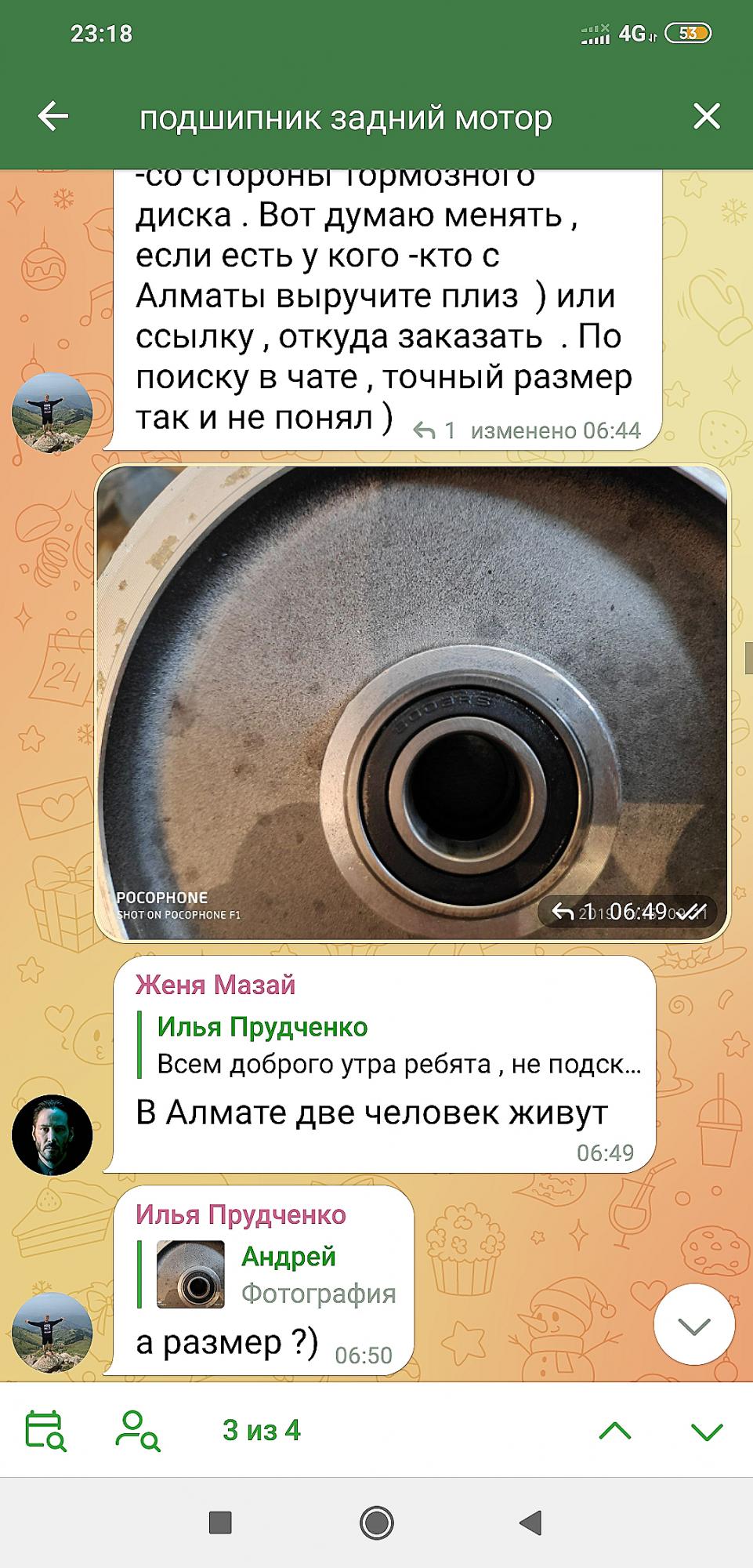

Grigoriy1992

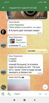

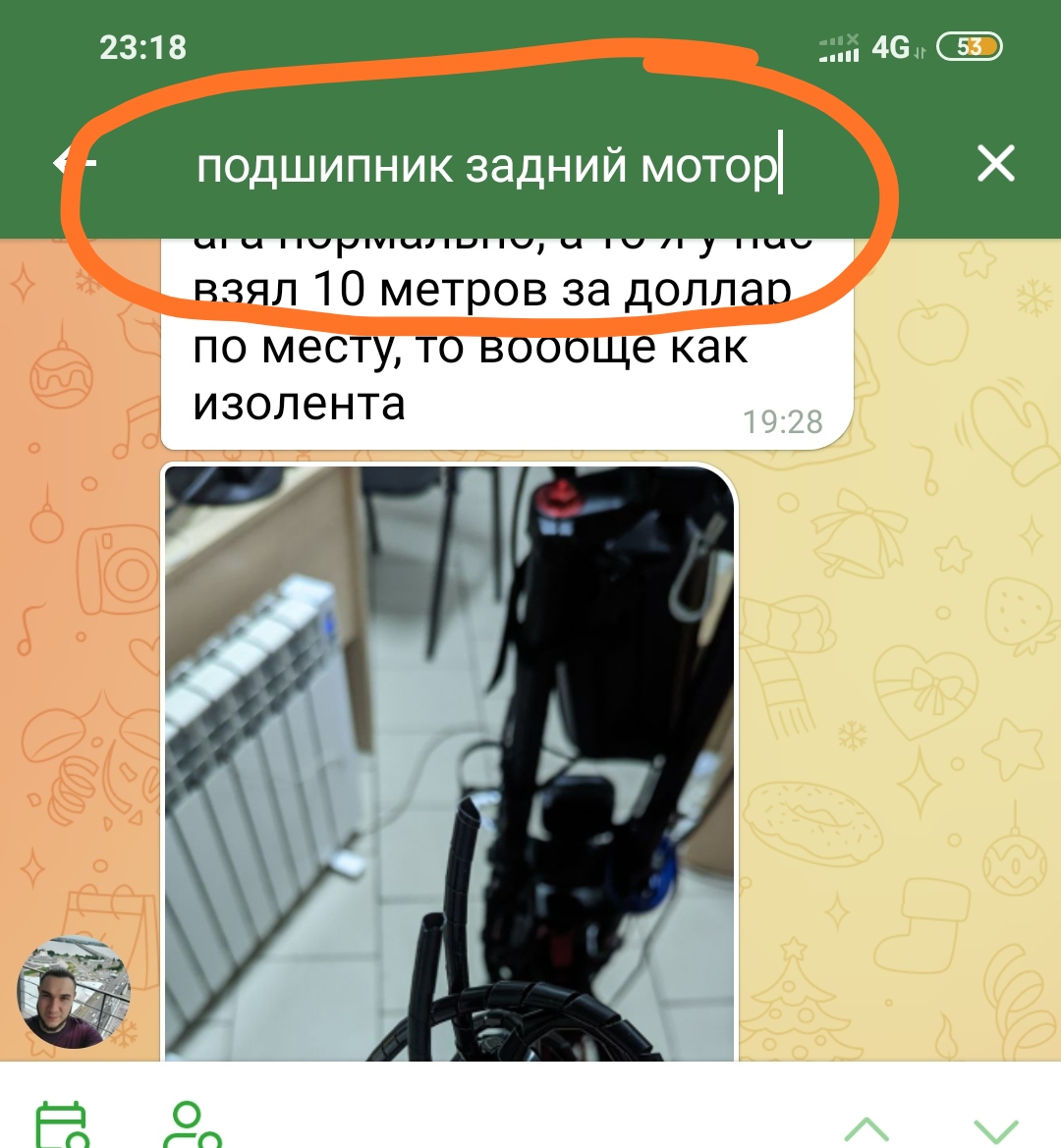

Всем доброго, кто нить знает размер подшипников и какие нужны на заднее колесо? Наконец пора менять их. Заранее благодарю за любой ответ с уважением Григорий.
