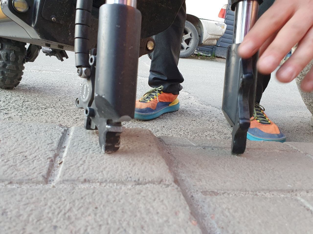

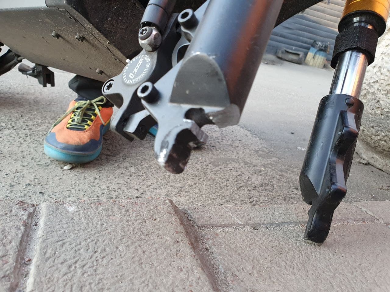

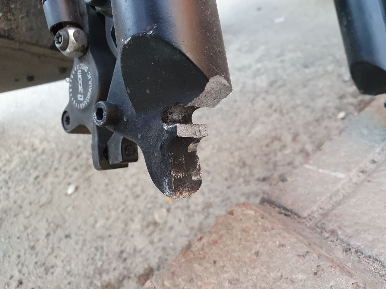

У кого то было такое?

Было несколько раз писали .
Один раз с Украины, потом США, Филипины, а основном  на Кингах.

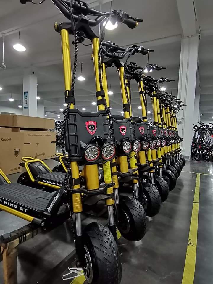

Китайцы выпустили даже видео где через рентген светят их чтобы не было брака.
Если случилось пиши могу адрес дать .должны новые наконечник прислать
Кажись щас исправили. это партия  с начала года .

Я просто собираюсь приобрести именно кинга.Но посмотрев на такое становится жутковато.Это фото не мои а парня с Украины.Я сам с Одессы и у нас всего два продавца на всю страну.Обо говорят что все чики пики бери покупай налетай все будет окей))
А как проверить какая партия непонятно,да они и сами наверное не знают.Вот сижу думаю покупать или нет.

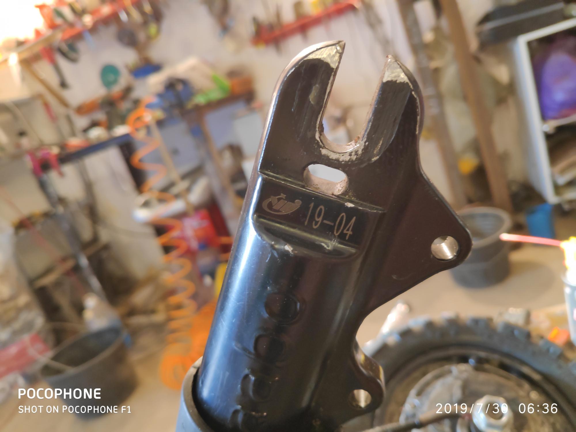

С начала года первый случай был весной если не ошибаюсь Нью Йорке, и потом посыпалось ,я сколько видел только один Warrior ,все другие King были , что на виду было 5 или 6 случаев по миру .
С Телеграм канала народ хотели сами из алюминия цельную точить ,но чет не слышно .
На тыльной стороне наконечники есть дата выпуска  как вариант по ней ориентироваться.
Если весной пошли то минус 2-3 месяца получается конец 20 года и до пусть май 21 года исключить покупку.

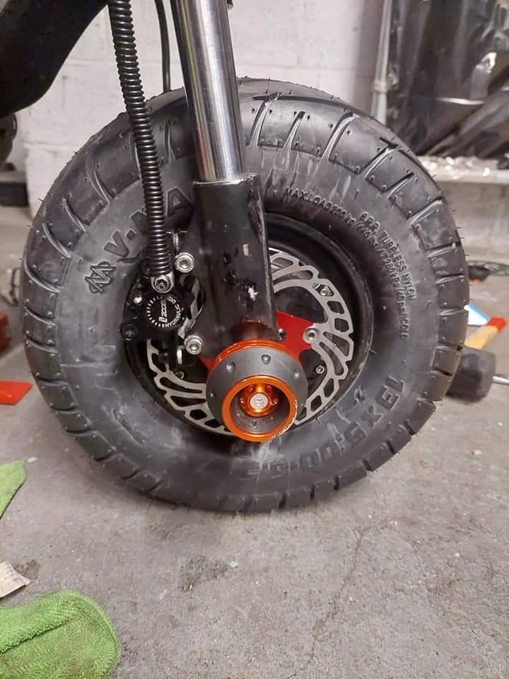

Немного фото с 13"

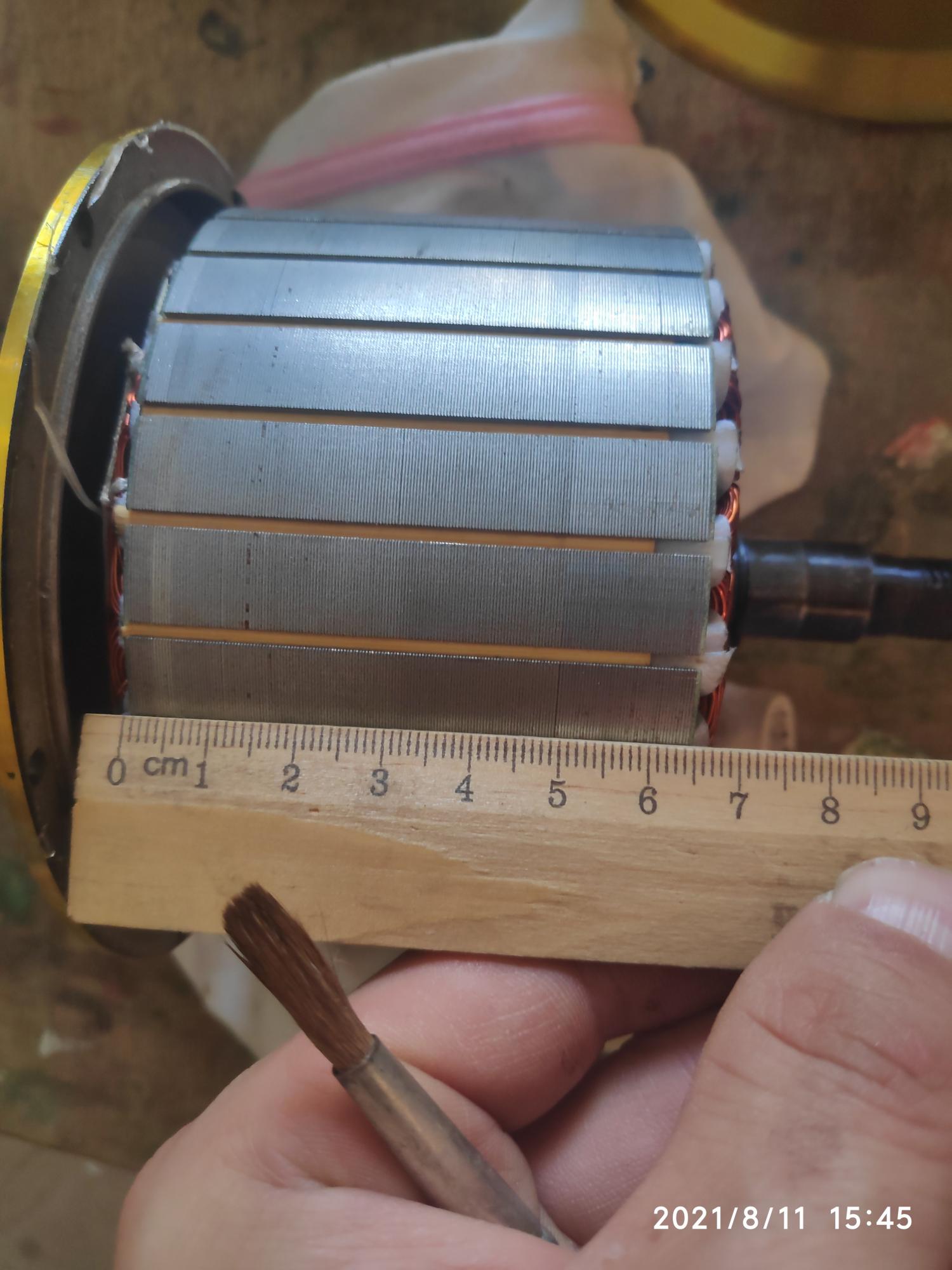

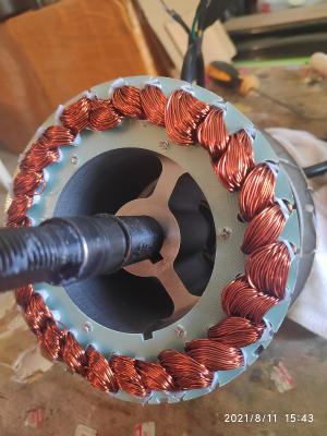

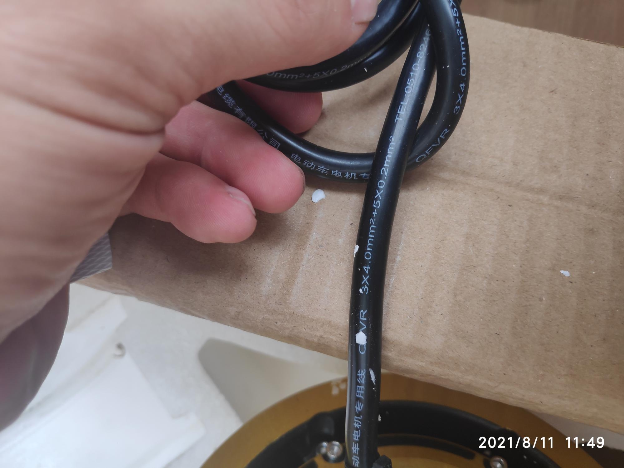

andreyttg

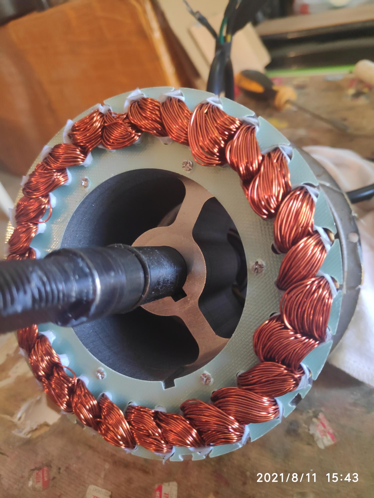

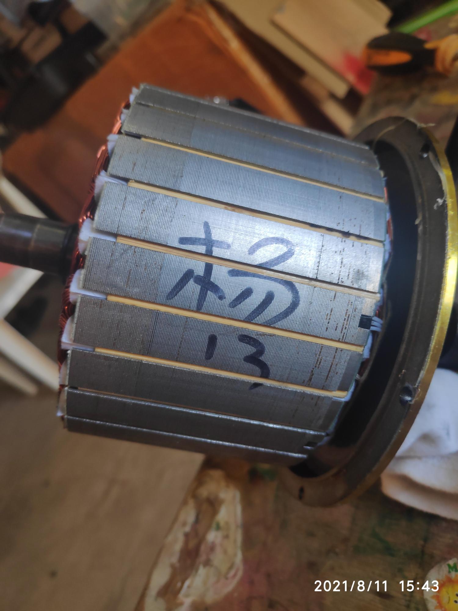

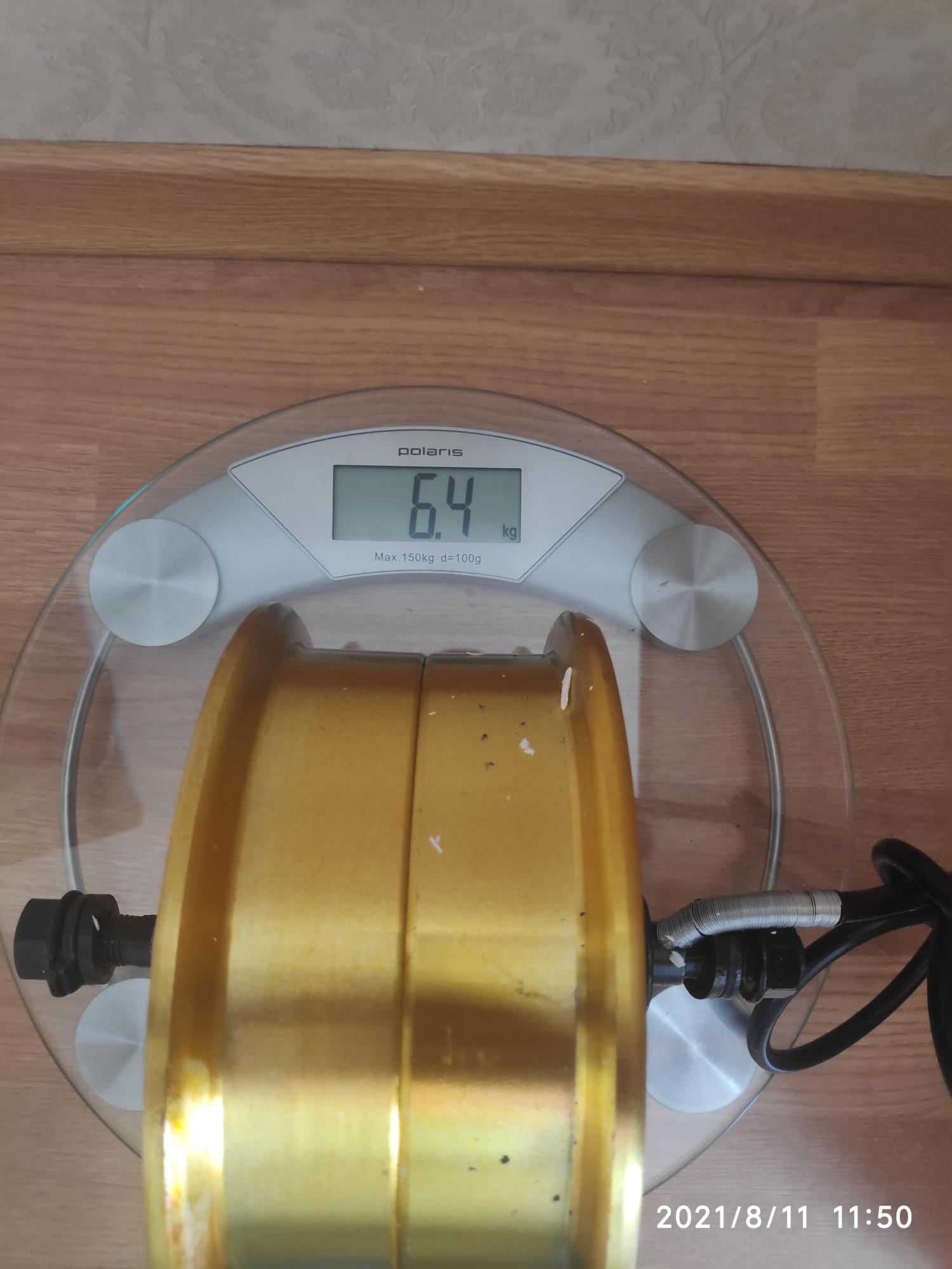

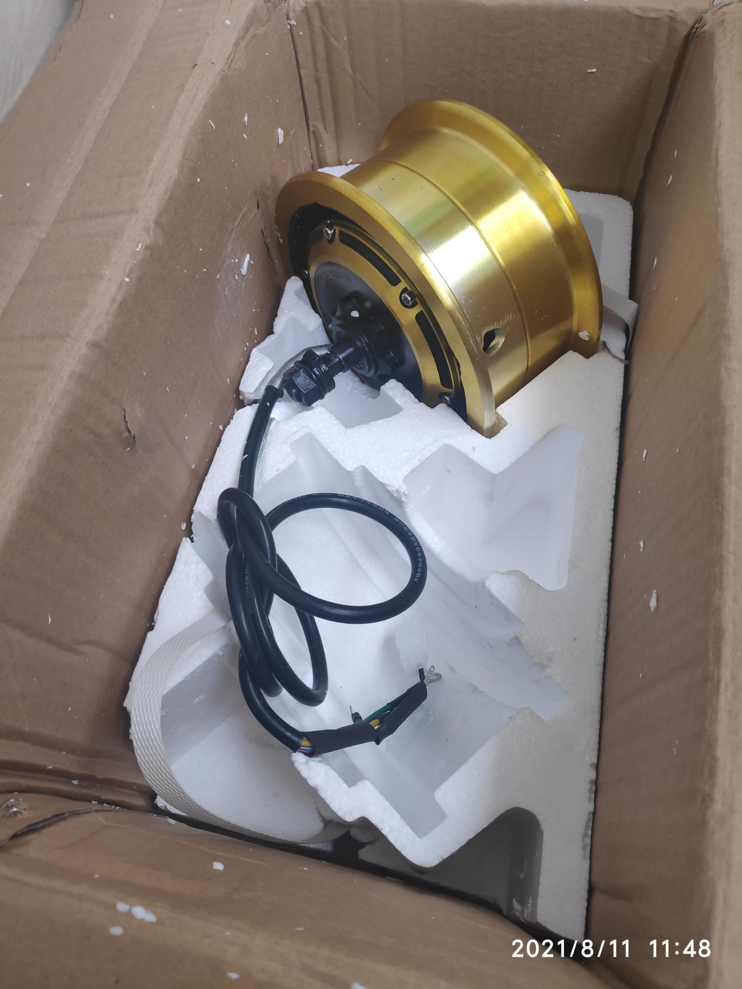

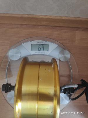

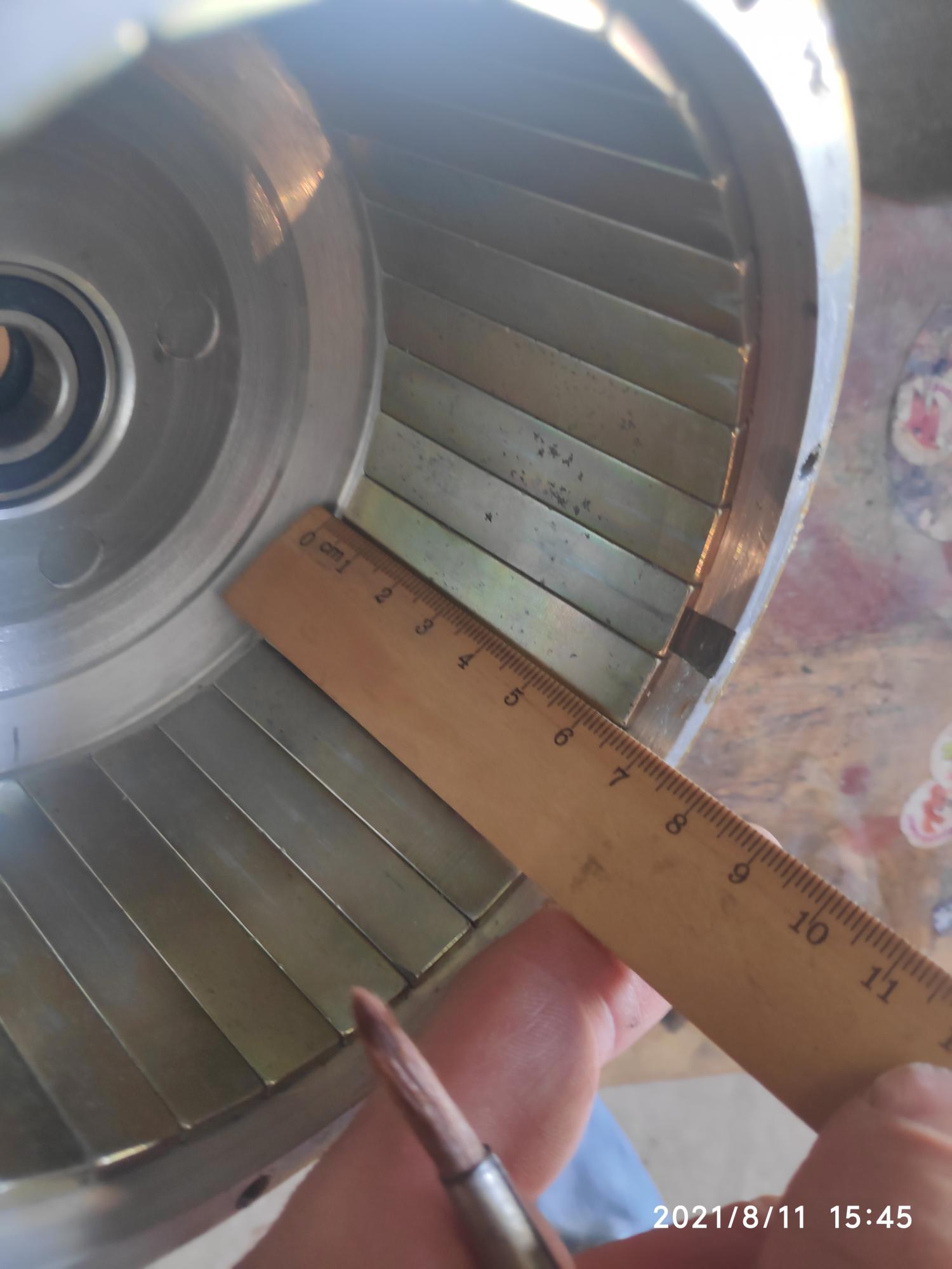

Забрал мотор .
65мм

oleg888
Цитата: andreyttg от 11 Авг. 2021 в 19:03Забрал мотор .
расскажите потом будет ли разница в плане нагрева по ср. с 6-кой, интересно..
Хожу пешком.
andreyttg
У меня был 65мм.
И этот 65мм.
Только начну с мах допустимое значение пробывать это 60А.
А там по ситуации
Ещё как вариант смотрю на 70мм моторы .
Визуально по видео сравнению с о есть на Ютубе они должны быть одинаковые по ширине с 65мм, по осям .
Буду уточнять этот момент тоже .
Просто как сказали говорят народ они намотаны не очень хорошо ,в общем перематывать по идеи нужно тем более если подразумевает силовая использование   их.

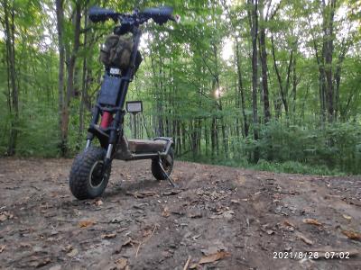

andreyttg

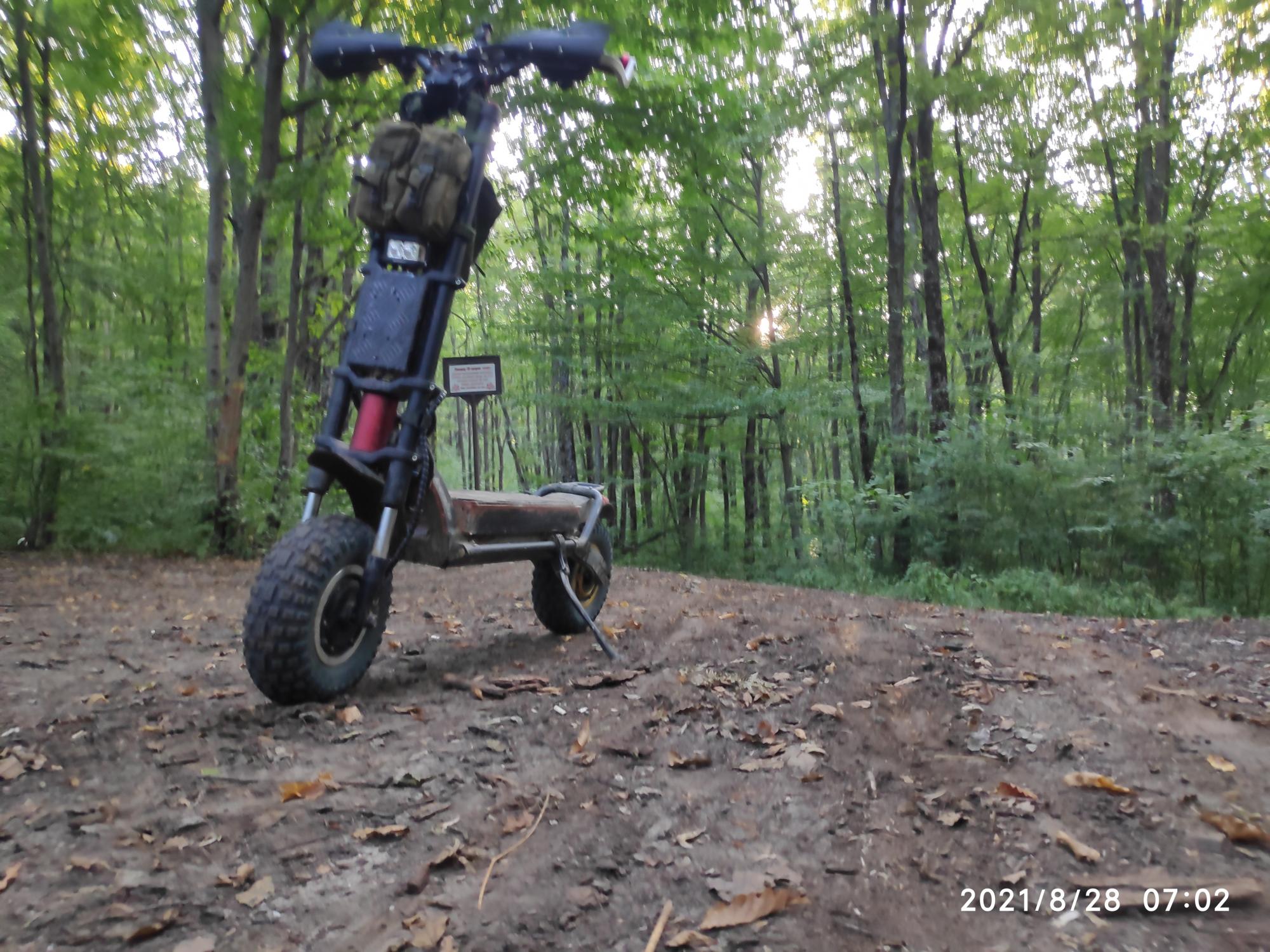

Пробежался 37км в горах
https://youtu.be/tb3SLd6y6p8

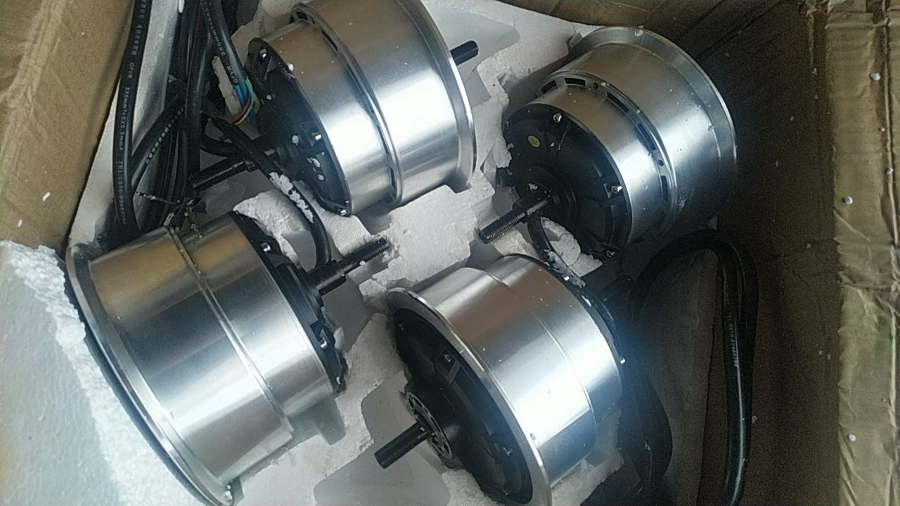

#896
Взял на свой проект Kaabo Wolf Rus на зад 75мм моторы .
Искал на Али Бабе дешевле чем за 29₽ с доставкой не нашел .
Если по 65мм  моторам сам заказвал с Али Бабе то 75мм проблема,  только одного  производителя нашел (.
Забрал у Александра за 25₽ +шина 14" в комплекте .
Будем вскрывать обзятельно и  перематывать хорошим проводом  под свои нужды лес ...)
Надеюсь что частично решу проблему с заднем   65мм мотором а именно  нагрева,  , больше площадь железа и тд.

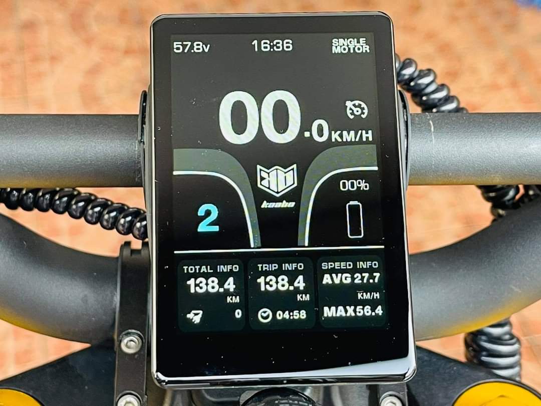

Скоро  увидим Kaabo Wolf с квадратными фарами
