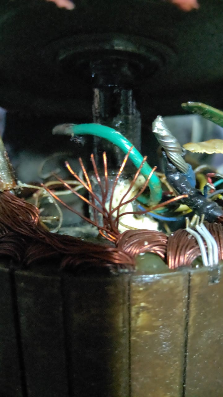

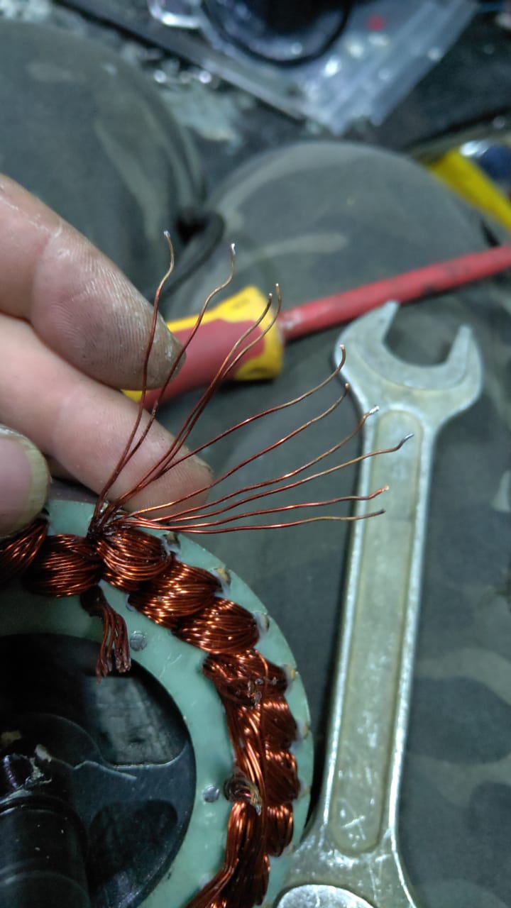

Одна из причин то что весной мотор 65мм  спалил обмотку.
Всего 10 жил .
Стали перематывать моторы и оба по 10жил.
А должны быть 13.
Так что нужно проверять , это ладно в начал гор вылетел он ,
Так бы пер его назад км 10  :bw:

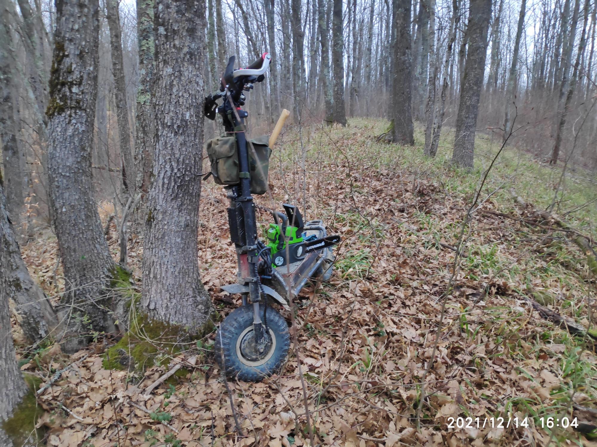

Итого после нескольких предок в лесу.
Перед мотор 120А
Задний мотор 135А
На таких условиях в гору нормально тянет , только вес страюсь больше на передний мотор переносить .
Пока так  будем ездит ,
По более менее нормально лесной дороге огонь ).

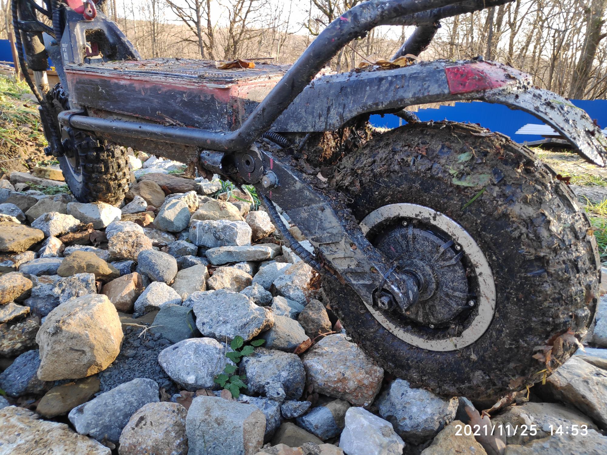

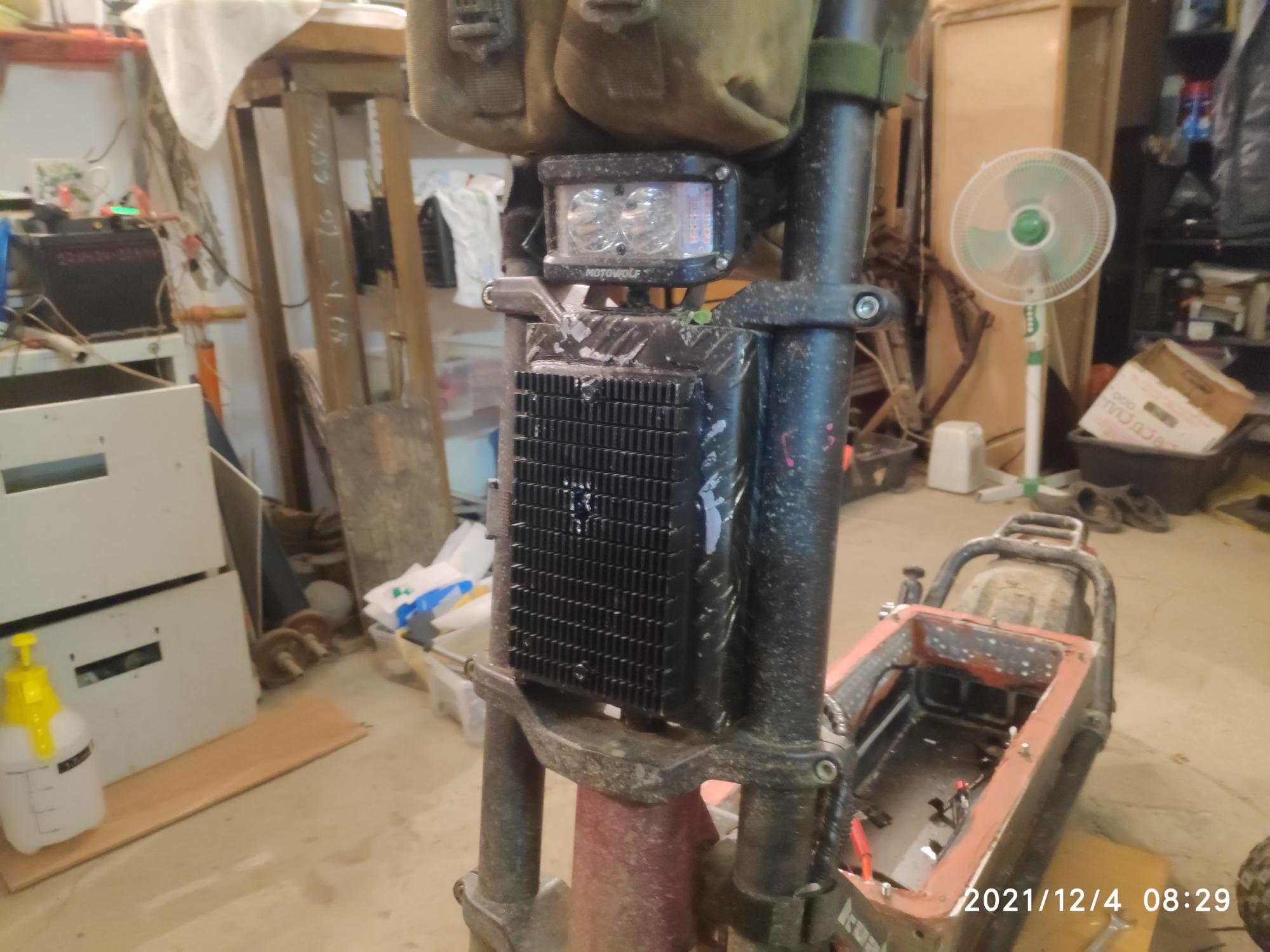

Вынес радиатор охлаждения из коробки.
Ездим очищаем себе тропинки
Расход 1ач на 1км дороги + -.
Если дорога более менее сухая то 08

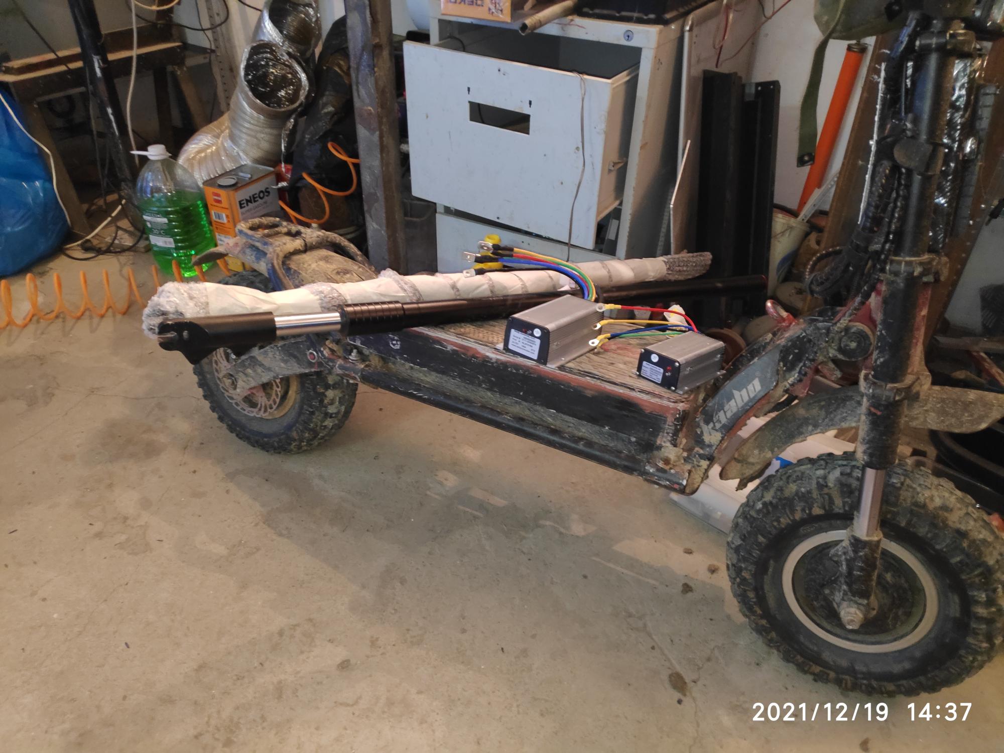

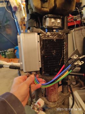

andreyttg

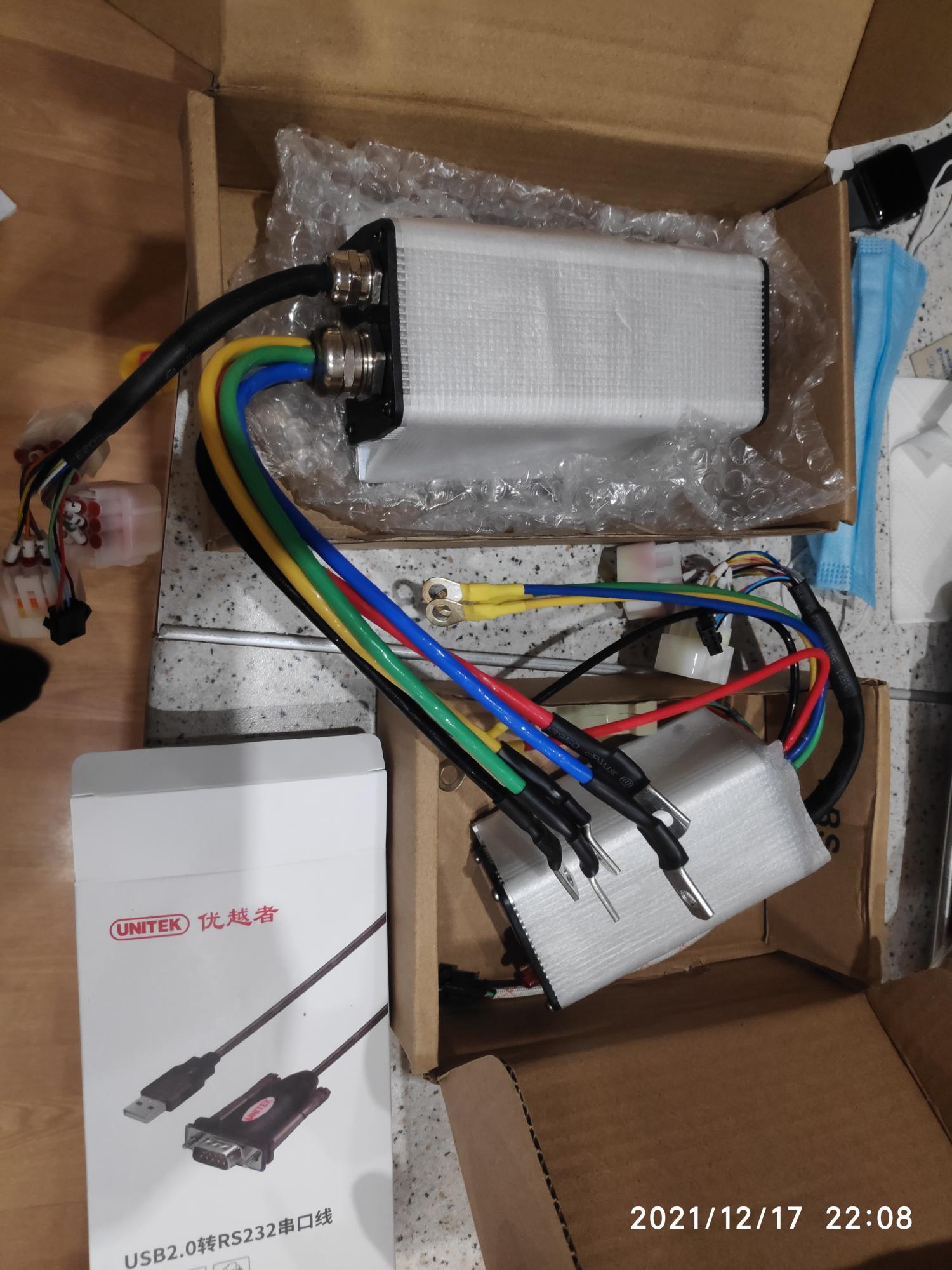

Не тянет VESC Dual 75 200 (даже прошитый на 300А ) 75 мм мотор .
Едит но так себе ...
Этот Веск ограничен по мощности 135А на канал  и все  65 мм мотор хорошо тянет но 75 мм не очень .
Есть модификации Веска там до 450А но цена вопроса за комплект 70р.

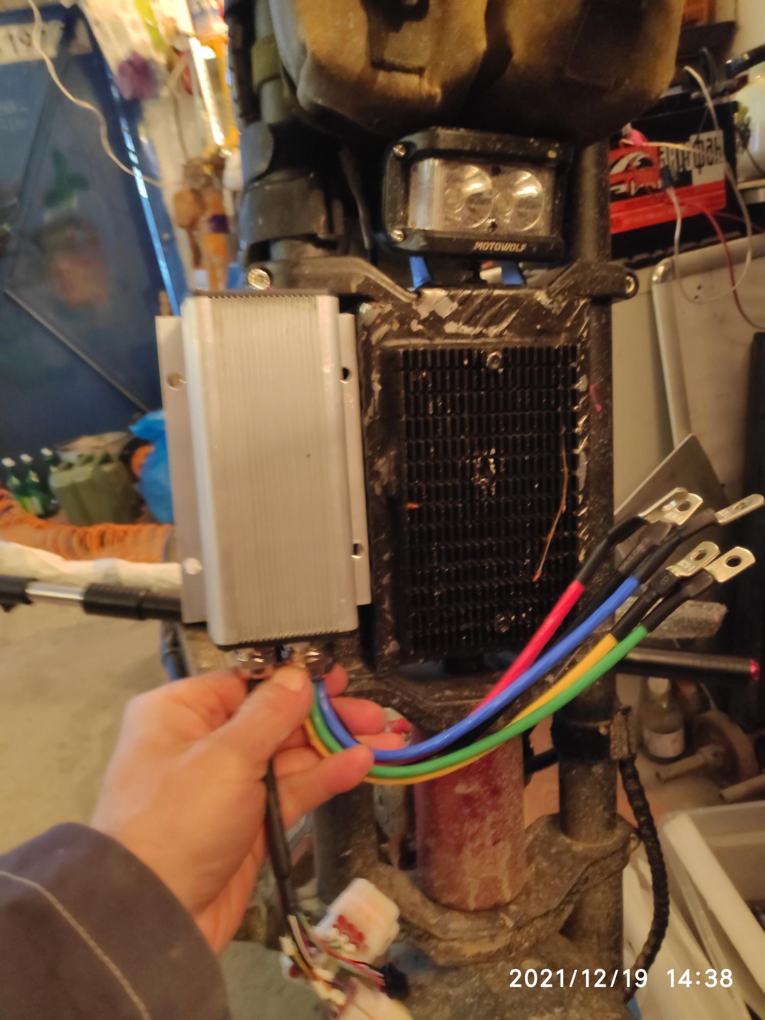

В общем подумал взял себе Kelly  7212 и 7218 .
Конечно Веск удобен по настройке и размеру спору нет .
Может в будущем модификации возьму .
Пока взял Келли .

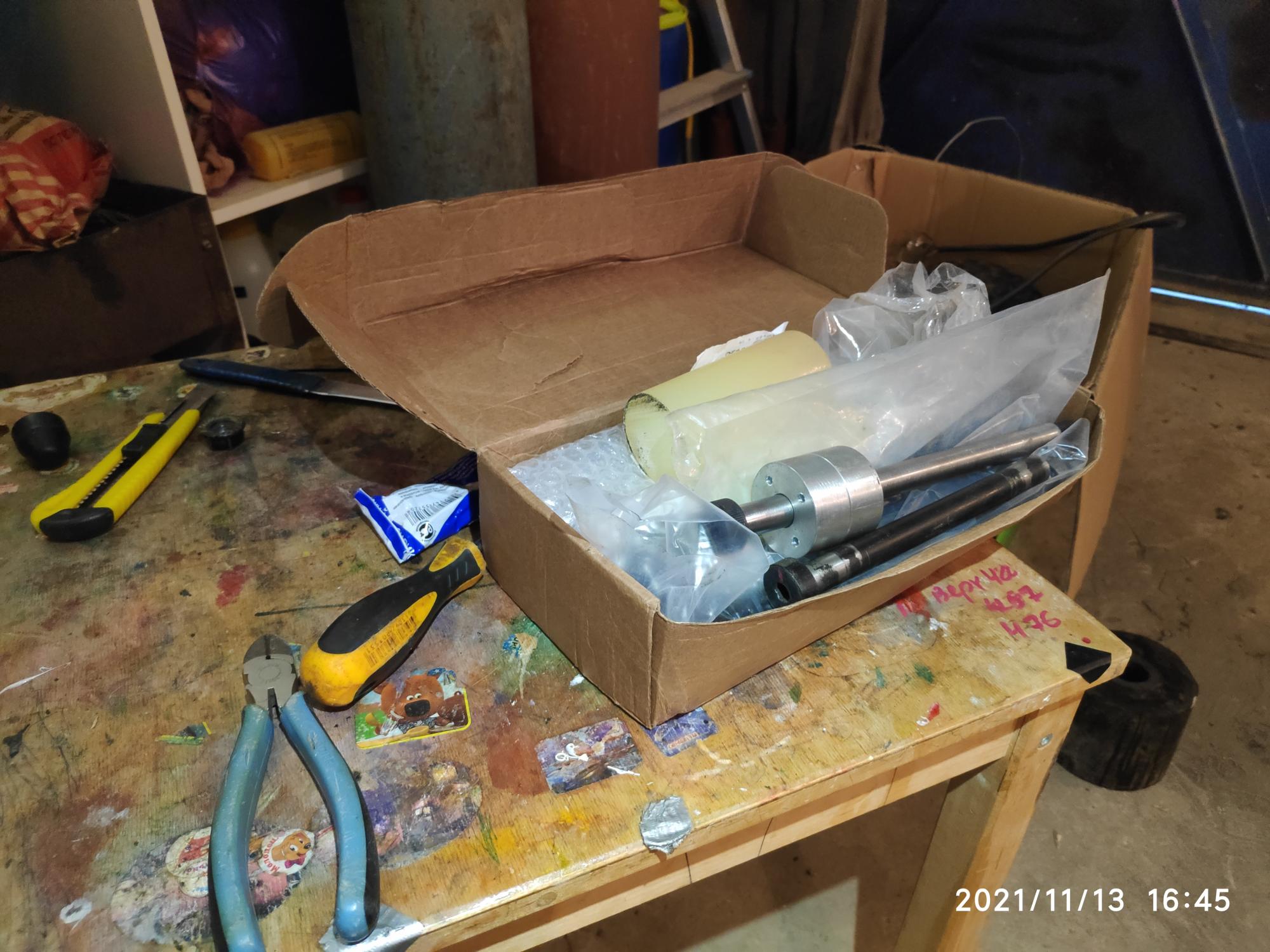

Добавлено 19 Дек. 2021 в 17:11
Приехали вилка от МоРомана .
Ход стал в рН 8 см против 4 см родных

Нет своя .
Я на него заказвал с Китая он занимался
Фабрика обещает с настройками выпустить вилку но когда это будет .

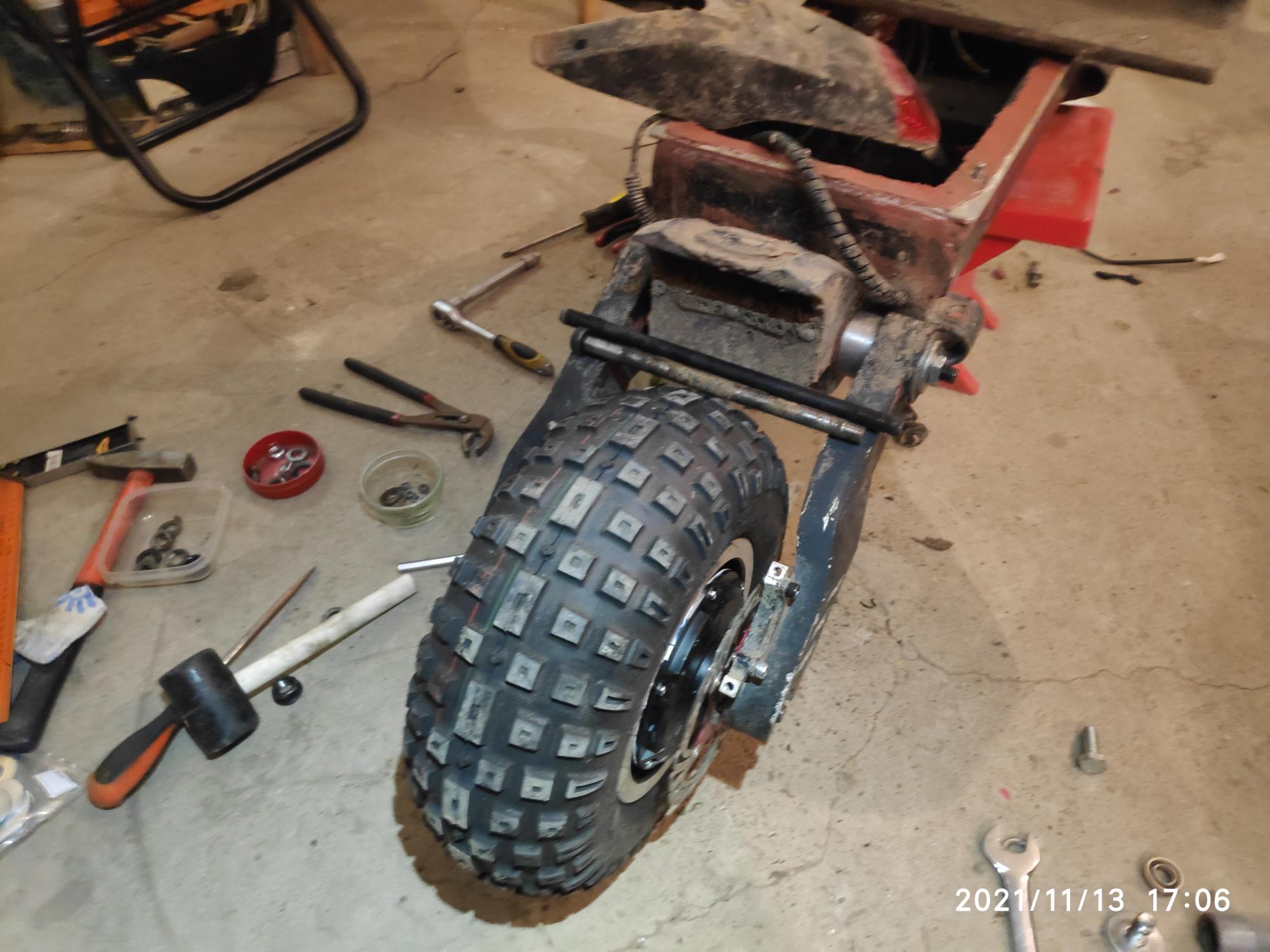

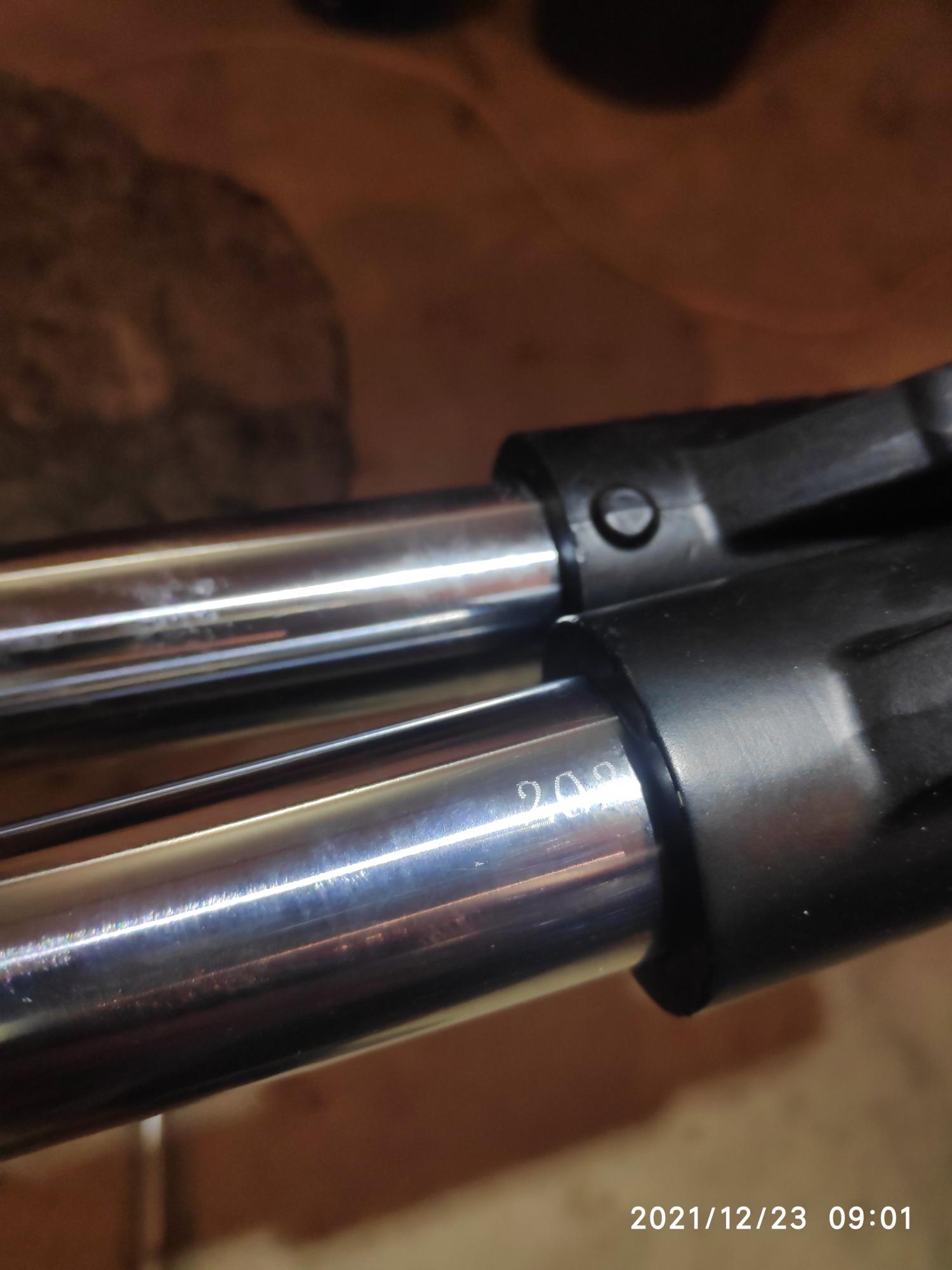

Маркировка года выпуска мотовилки.
Раньше была внизу на башмаках .
Сейчас на самих перьях.
