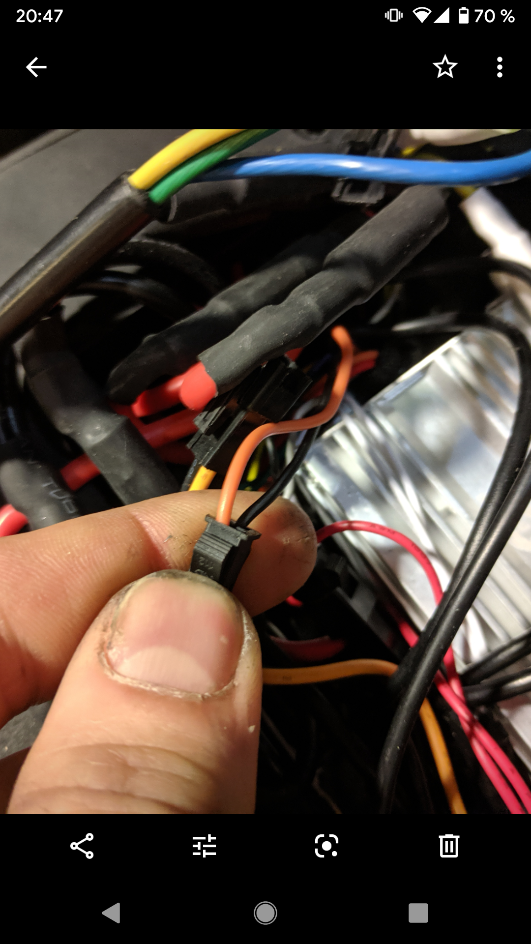

Здравствуйте. Подскажите пожалуйста купил выносные фары к каким проводам подключит? Чтобы не чего не сгорело! За ранние спасибо!!!
witbk
[user]705444[/user], если нет свободного красно черного , то отсюда, я отсюда питал , работает уже 2 года , но у меня одна фара арктик через кнопку.
Это не для 12 вольтовых фар.

Telepuz
Типовые места подключения дополнительного потребителя (фары):
1 Внешний аккум;
2 Параллельно штатному потребителю;
3 Штатная дисишка;
4 Кнопка выключения самоката;
5 Штатный аккум (для особых случаев).
У всех свои плюсы и минусы.
Для подключения реально мощных фар пп.2-3 не подходят. По п. 4 Нужна дополнительная дисишка (не тот вольтаж фар), либо электронный ключ, либо правильный кнопка включения фар (тот вольтаж). Но есть еще пару моментов, так что для незнающих совсем неуверенных рекомендую внешний аккум: просто-быстро (в самокат лезть не надо, можно даже кнопки включения фар, и т. д), более-менее безопасно.
Andruxa5
надо мощность фар указывать для более детального разговора ) Если брать арктик с двумя полосками рассеивателями в количестве 2ш то можно смело к родной дисишке цеплять которая на 3ампера если я не ошибаюсь, лампочки в деке все 0,45 А по току. Родную дисишку я бы в деку убрал , а то у меня родная от влаги, не воды испортилась, сама по себе начала плавиться
Dualtron Spider, Speedway leger; Speedway 5
A2k
Цитата: Andruxa5 от 14 Нояб. 2020 в 05:45надо мощность фар указывать для более детального разговора ) Если брать арктик с двумя полосками рассеивателями в количестве 2ш то можно смело к родной дисишке цеплять которая на 3ампера если я не ошибаюсь, лампочки в деке все 0,45 А по току. Родную дисишку я бы в деку убрал , а то у меня родная от влаги, не воды испортилась, сама по себе начала плавиться
Я бы так рисковать не стал.
Поставил себе две фары вида Арктик V3.1 c Али (квадратные по две линзы в каждой)
Вот мои замеры потребления:
Основной свет    1.51A  12.2V
Ободок      0.13A 12.2V
ВМЕСТЕ      1.61A 12.2V = 20 Вт
То есть при 12В подключении будет реально потреблять почти 2А.
Все мы понимаем, что китайские максимальные 3А в штатной DC-шке маловероятно соответствуют правде, так что сколько она проработает в таком режиме неизвестно.
Я в итоге подключил напрямую к баттке через предохранитель.
