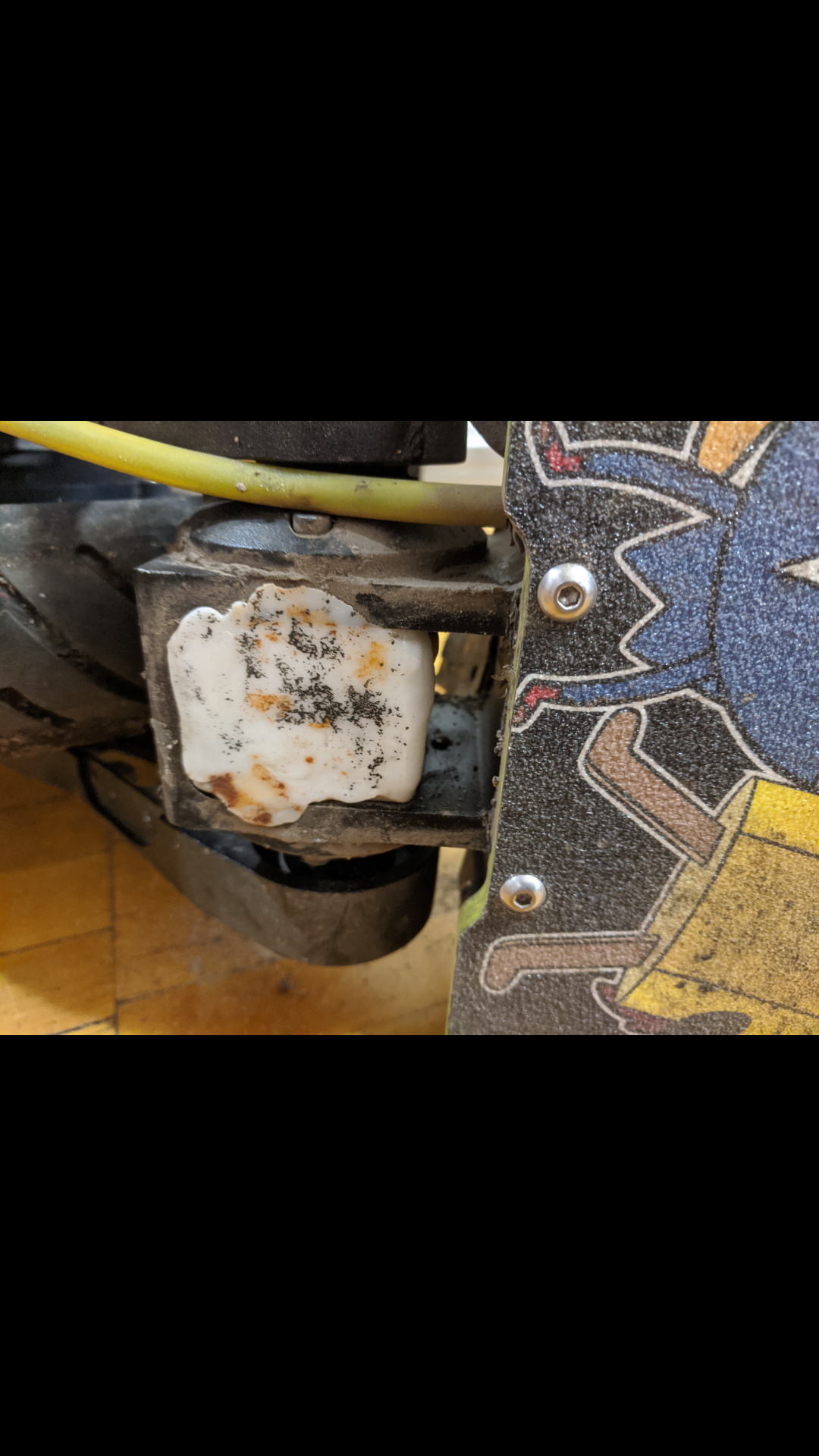

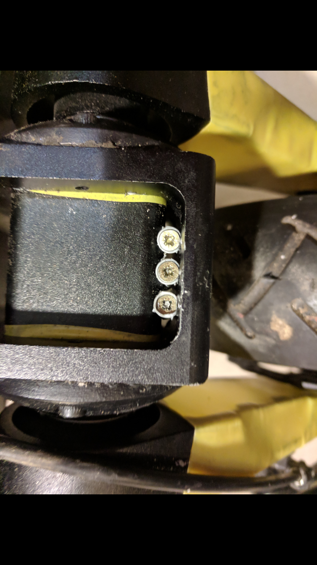

Цитата: witbk от 02 Май 2021 в 16:35
[user]Виктор113[/user], конечно , можно и я много раз об этом писал. Разобьёт посадочное картриджа.
Как лечится?
Фоток, случайно, нет?
witbk
На минимальном уровне это дюбели 5рки чем длиннее тем лучше , а ещё лучше фирма Фишер
А вот если капитально , то пластик полиморфус им отлить пустоты ( я и дюбели тоже оставил) и крышками стянуть - ручка которую продают.

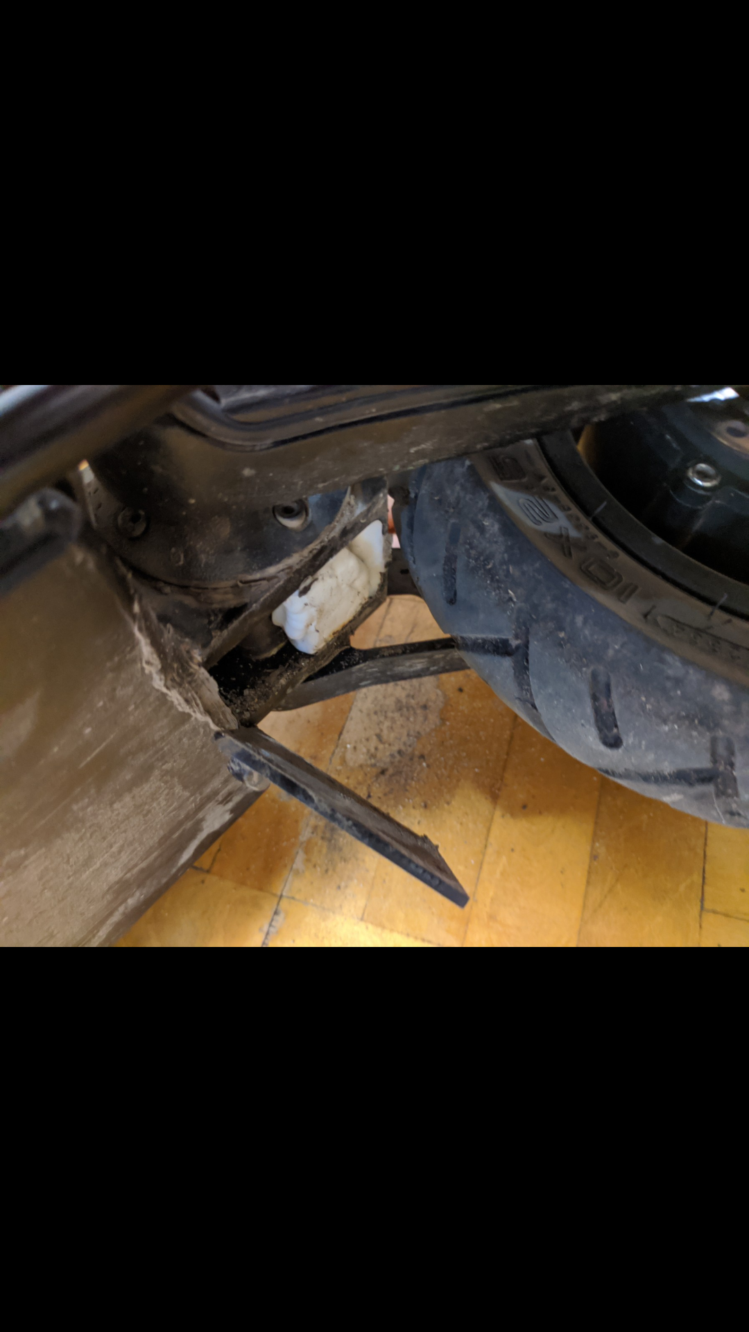

Andruxa5
Цитата: Виктор113 от 02 Май 2021 в 16:52
Как лечится?
Из автомобильно набора по демонтажу обшивки берёшь лопатку , отгрызаешь кусок и забиваешь молотом , идеально получается
Фотки ранее кидал в ветку

Виктор113
#3555
Забил три длинные шестерки фишер, и завинтил 3-мя шурупами 5-ками. :)
Пока решил обойтись без полиморфуса - не очень понимаю, что делать, когда придется разбирать конструкцию - так вывинтил винты и фсе. :)
В любом случае - спасибо за совет - сейчас люфта нет никакога.
