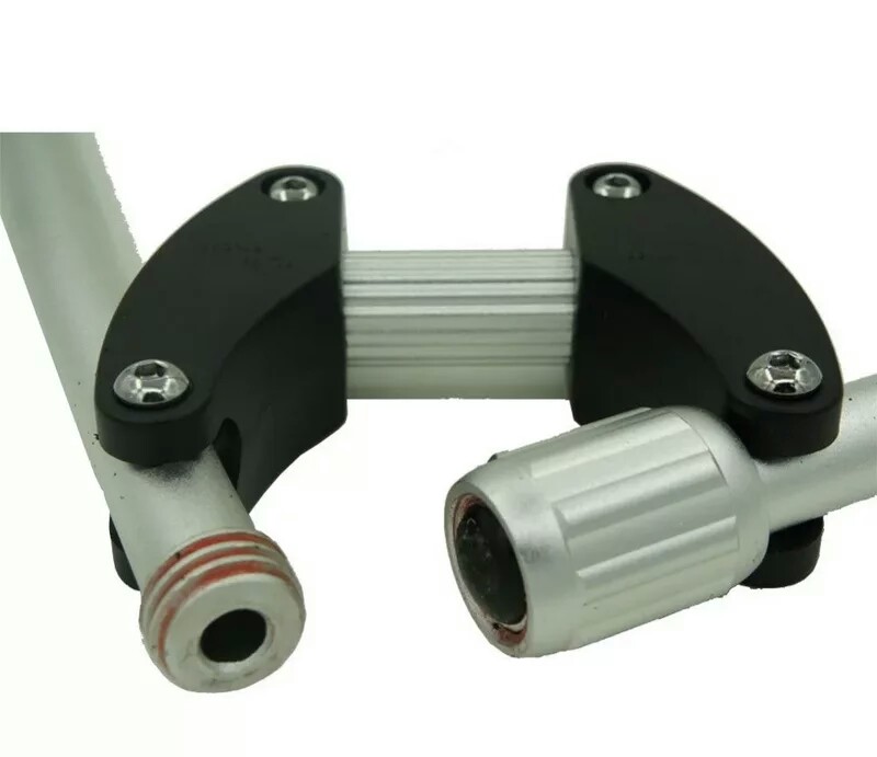

[user]stanik[/user], а еще вот такой, но надо красить или обтягивать
1 365,06 руб. | Алюминиевый сплав складной руль складной велосипед велосипедный руль велосипедные запчасти горизонтальный бар
https://s.click.aliexpress.com/e/uzpXgYK

Руль искать надо с прямыми ручками, всё равно ставить придётся вертикально и чуть вперёд чтоб поднять высоту, и не очень красиво будет если ручки будут загнуты при этом к низу. Этот руль и у меня стоит на Рапторе, штатные ручки я отдал и поставил распиленный посередине руль от эндуро (подходит для располовинивания из за длинной нижней части), а серебристую кнопку вообще выкинул за ненадобностью.
Другой вариант руля я уже предлагал на рассмотрение, но нужно искать на 25мм посадочные на Паук.

приобрести только на руле больше пол кило так себе затея....

Вот и предлагал ТАКОЙ, у него толстые пластиковые кронштейны, весить должен гораздо меньше любого дуалтроновского и переходник не нужен. Такие есть и под посадочные 22 и под 25мм, не люфтит.
Что касается бюджетной покраски, то всего то надо заматировать нулёвкой, обезжирить, и побрызгать грунт краской чёрного матового цвета Мотип, всё. Но лучше конечно порошковая.
И что так народ против обтяжки термоусадкой "рогов" руля? Вид будет как у покрашенного и сменить проще если поцарапаете!

Короч нашел такой руль диаметр зажима 25,1-26,5
Добавлено 21 Янв. 2019 в 19:17
Ширина 601-700мм только там написано алюминиевый сплав

Там два варианта черные детали изготовлены из пластика или алюминия на выбор цена 2000р и 2140р
